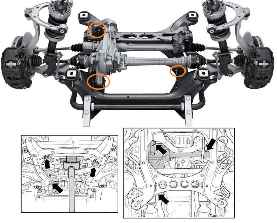

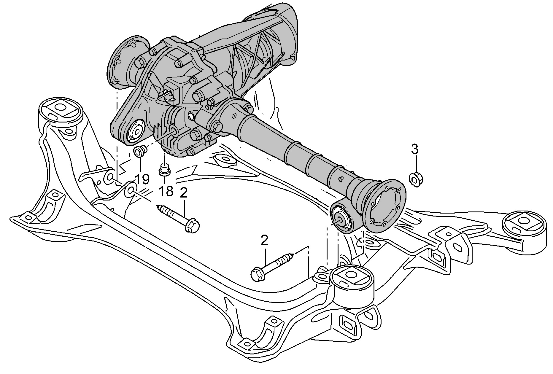

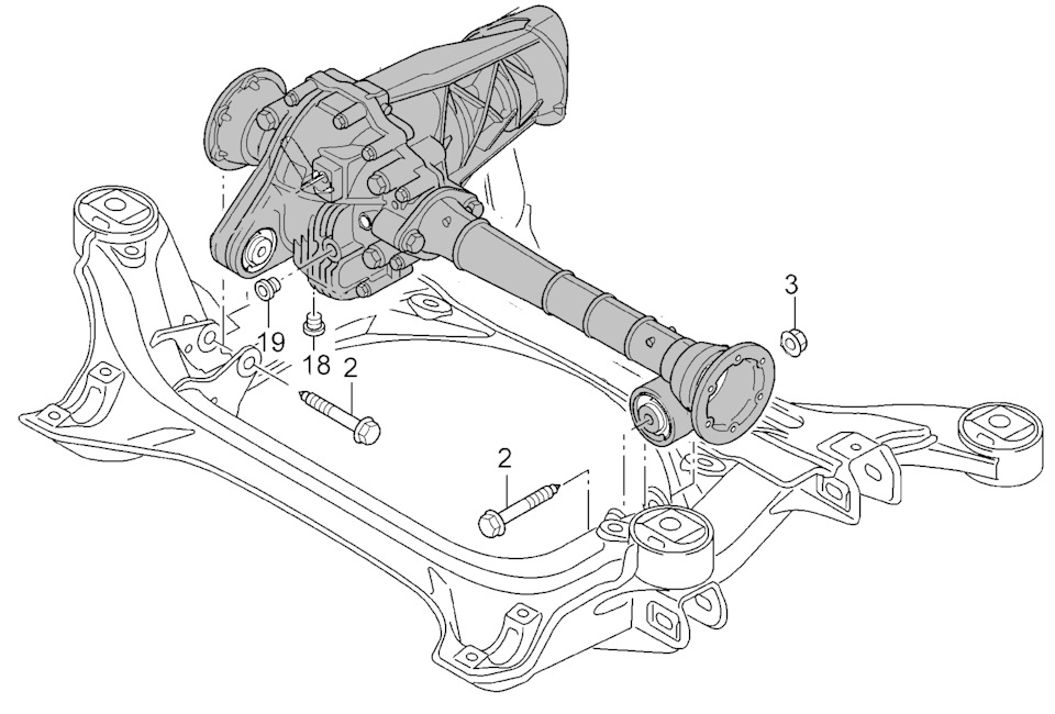

Так как для снятия переднего редуктора (переднего дифференциала) нужно опускать передний подрамник подвески, то решил сразу поменять сайлентблоки переднего подрамника и сайлентблоки корпуса рулевой рейки.
В итоге купил для замены сайлентблоков:
1) Lemforder 3666101 – сайлентблок подрамника переднего (4 шт.) на 21,1 тыс.руб. (Front Axle Mounting Bracket, support frame)
2) VAG 2H0422405 – сайлентблок рулевой рейки (2 шт.) на 2,34 тыс.руб. (bushing for steering box)
ИТОГО: 23,44 руб.
Работа по снятию/установке и перепресовке, регулировке подрамника относительно кузова = 8,4 тыс.руб. В месте с работой и деталями вышло 31,84 тыс.руб.

Есть пост с описанием описание процесса снятия переднего редуктора на Touareg GP (7L, 2003-2009) и замены подшипников, но редуктор с фланцевым соединением карданных валов (с наглядными фото).
www.drive2.ru/l/481534416993125036/
www.drive2.ru/l/617977487808279232/
www.drive2.ru/l/512561535617336467/
www.drive2.ru/l/551059011118563725/
Описание процесса замены сайленблоков переднего подрамника (и причин необходимости замены)
www.drive2.ru/l/607922453972257381/

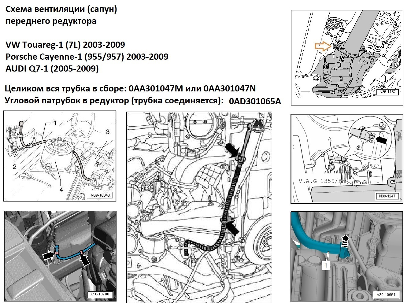

Деталь: сапун редуктора угловой: 0BM301047

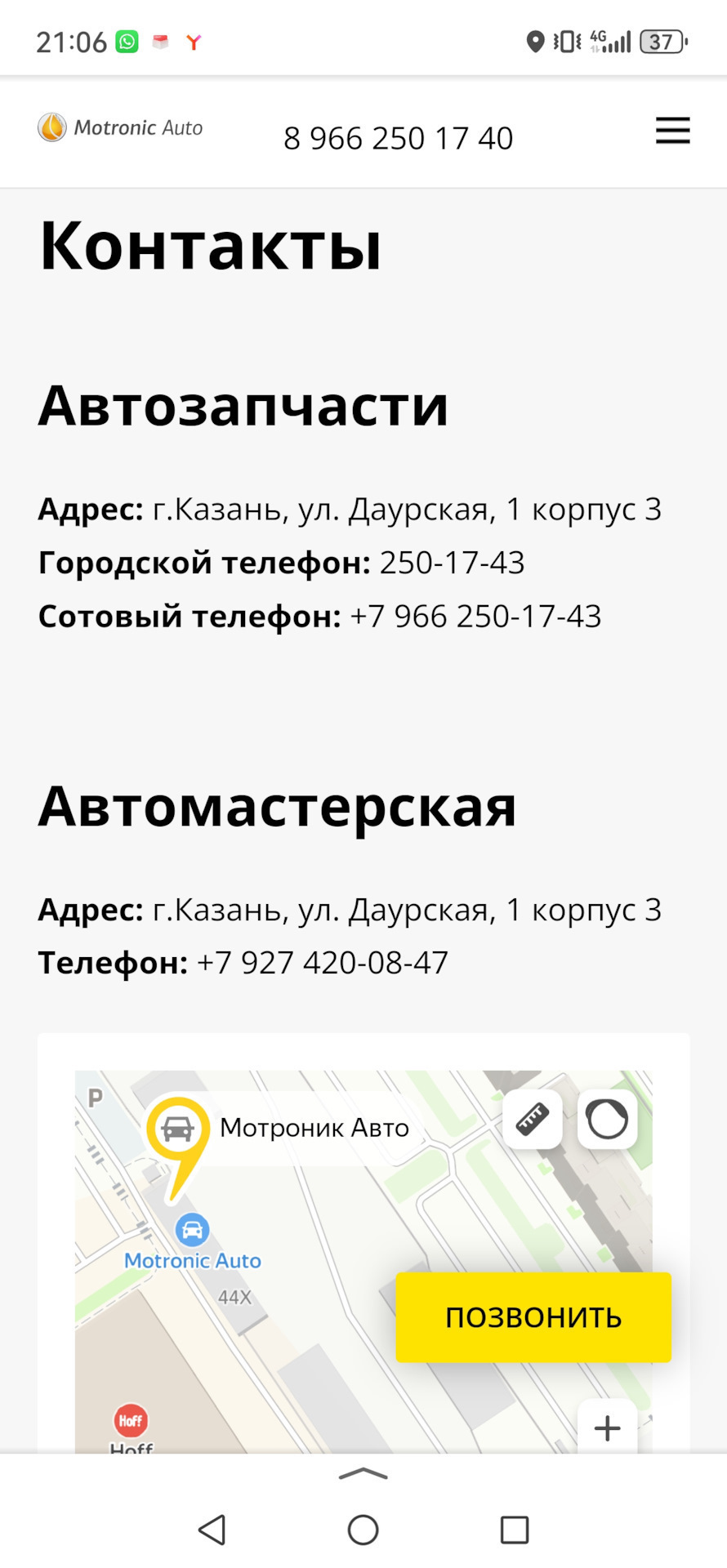

Добрый день. Подскажите пожалуйста адрес где ремонтировали редуктор в Казани? Заранее спасибо.
Sergey282rus
В перечне запчастей пропущена очень важная вещь — распорная втулка, которая является одноразовой, устанавливается между подшипниками хвостовика. Оригинал найти нереально, в России нашел только одного производителя. Слава богу, на озоне данные втулки продают.
Можно ссылку на нее
Расскажу свой опыт. Купил тура 13 г.в. спустя пару месяцев появился гул, справа. Обьехал 3 или 4 сервиса специализированных — все приговаривали передний редуктор. Кто только не слушал и не смотрел машину. В итоге с родственником, сели в машину, дали скорости под 90 (как раз самый гул был) и на этой скорости вправо влево резко крутили руль, я был на пассажирском, и в этот момент мы поняли, что проблема в подшипнике ступицы. Поменял- гул ушел. Пробег был 185. Сейчас 220, поле нормальный.
Добрый день. Подскажите пожалуйста адрес где ремонтировали редуктор в казани
Написал в личное сообщение.
marsel53
Добрый день, прошу поделиться адресом в Казани, спасибо.
Добрый день. Не советую к ним ездить. Ужасный сервис. Кардан на место кувалдой забивают. Весь кардан расхерачили.
Подскажите пожалуйста адрес и название сервиса в Казани по ремонту переднего редуктора и замены подшипников, заранее благодарен.

Кого бы порекомендовал в Москве по ремонту раздатки?
Напиши в лс
Привет! Извини, пропустил. Сейчас напишу
