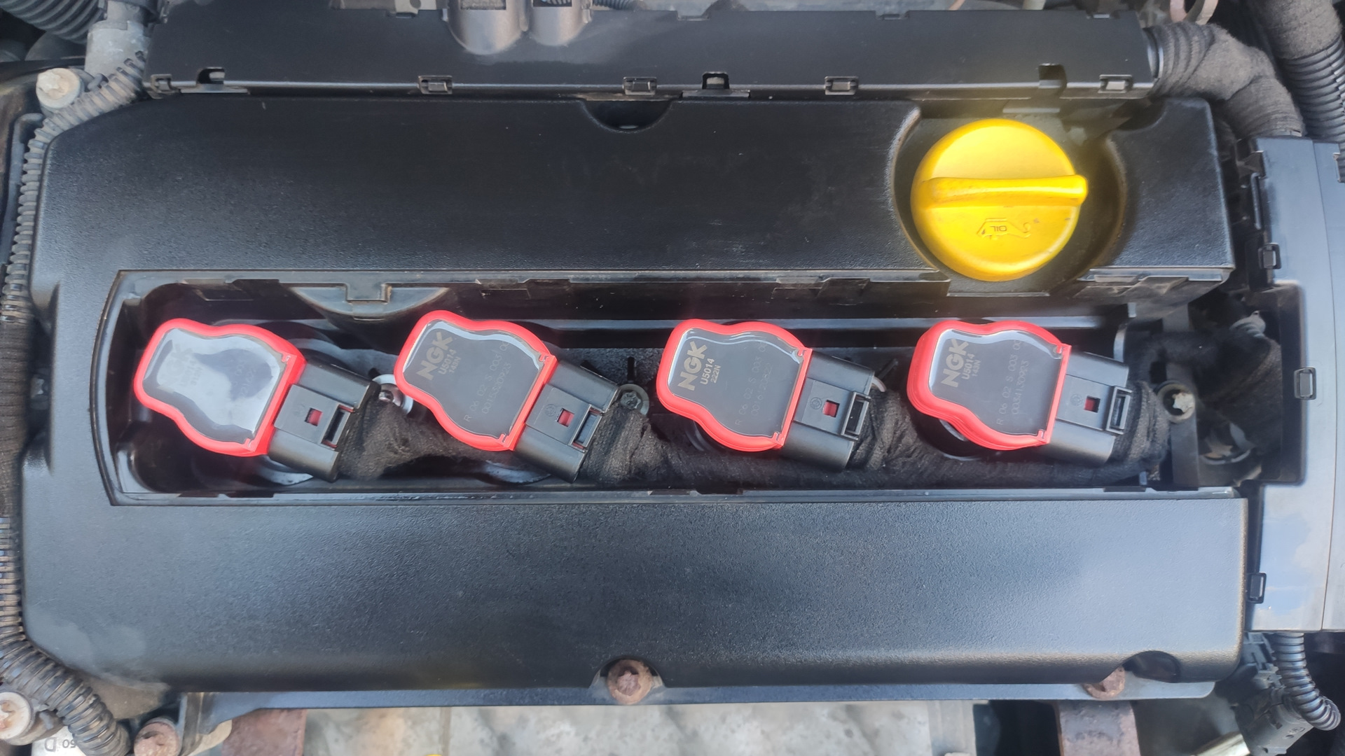

Движок затроил и выскочил чек
030101 диагностика педалями
P0301 через опком
Пропуски зажигания на первом цилиндре.
Вышел из строя модуль зажигания, отходил 47000
Дело точно не в свечах так как меняю их регулярно а те что стоят сейчас прошли всего 7000
Визуально пробоев не обнаружено, на искру не проверял.
Так как у меня была уже мертвая дудка с нерабочей третьей катушкой, решил собрать из двух одну
Разбор конечно сложноват, пришлось эпоксидку греть паяльным феном при 480 градусах и ковырять отверткой

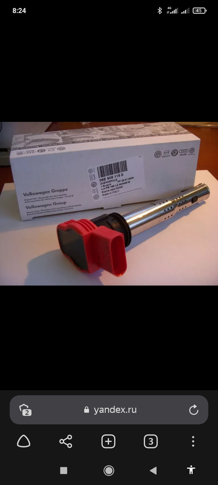

Есть идея купить индивидуальные катушки от vag
06E905115
P.s. по итогу данный ремонт прошел 5 000 км
После чего было принято поставить индивидуальные катушки зажигания

Думаю все равно пробьет\сломается.
Нужно "ремонтировать" свечи, — а именно следить за зазором, чтобы был меньше завода на 0.1мм. это самое важное в работе модуля. Именно это и разгрузит модуль и он будет работать десятки лет.
Я так и сделал, Никаких проблем не было уже 142ткм. Свечи катаю второй набор, — первый прошел 82ткм, снял их в норм состоянии, положил на запас. Второй набор Torch за 600р за 4шт, катаю сейчас и слежу только за зазором.
Экраны, на которые пробивает выдрал нафиг все 8шт…
Будут вопросы пишите — объясню любой вопрос.

Рассматриваю такой вариант
Только коммутатор буду извлекать из дудки денсо
www.drive2.ru/l/608570341198933040/
От 12хи ставил тип. Тут на драйве читал

по такой схеме в случае пробоя можно покупать новый модуль и отпаивать от него отдельные катушки для замены)) до конца жизни донора хватит. а то подход с модулями этими реально не практичный. все равно что изза прокола одной покрышки сразу комплект резины менять. можно конечно и менять но явно не практично.
На плате по середине модуля какая то херня есть поднизом она выпирает и припаяна к плате двумя контактами
Не знаю что это
Схемы не изучал и не расковыривал эту детальку
По поводу замены катушек то лучше перейти на индивидуальные как я и писал
www.drive2.ru/l/637341261962941550/
Это нужно найти катушки, фишки к ним ну а прижать можно планкой через наши отверстия.
Это все понятно)
Вопрос какие катушки взять
Чтобы по размеру подходили и желательно надёжный и долговечные

Любой фирменный модуль пройдет и 200 и больше ткм, нужно лишь следить за зазором на свечах. В идеале на 0.1 мм меньше чем по заводу. Все, больше ничего делать не надо.
Моему модулю уже 145 ткм. слежу только за зазором у свечей. Свечи ходят больше 80ткм при таком обслуживании. Все очень просто
Катушки подходят от турбованного 14 фольца, красные катушки с металлическим экраном, но стоят от 2.000 за шт.
Это все равно дешевле)

Посмотрел разные варианты катушек
Эти самые нормальные так как ставились на множество ваговских машин
А коммутатор можно извлечь из нашей дудки
Уже нашел, спасибо.

На отдельные катушки и распределитель зажигания нужен будет.
На работе у паренька Круз 1,6, там раздельные.
В самой дудке есть микросхема распределителя можно ее вынуть
Корпус все равно ваять придется.
И думать как прижимать катухи
Это понятно конечно
Но дешевле поменять одну катушку чем 4 сразу
И проще чем то что я сделал

Ну то что на фото — просто шедевр надежности)))))
Ну это способ доюзать старые катушки
Пока разрабатываю новую схему с индивидуальными катушками
Ли бо же можно тупо старые разбирать и припаивать коннекторы для облегчения замены
И это не менее надежно)
