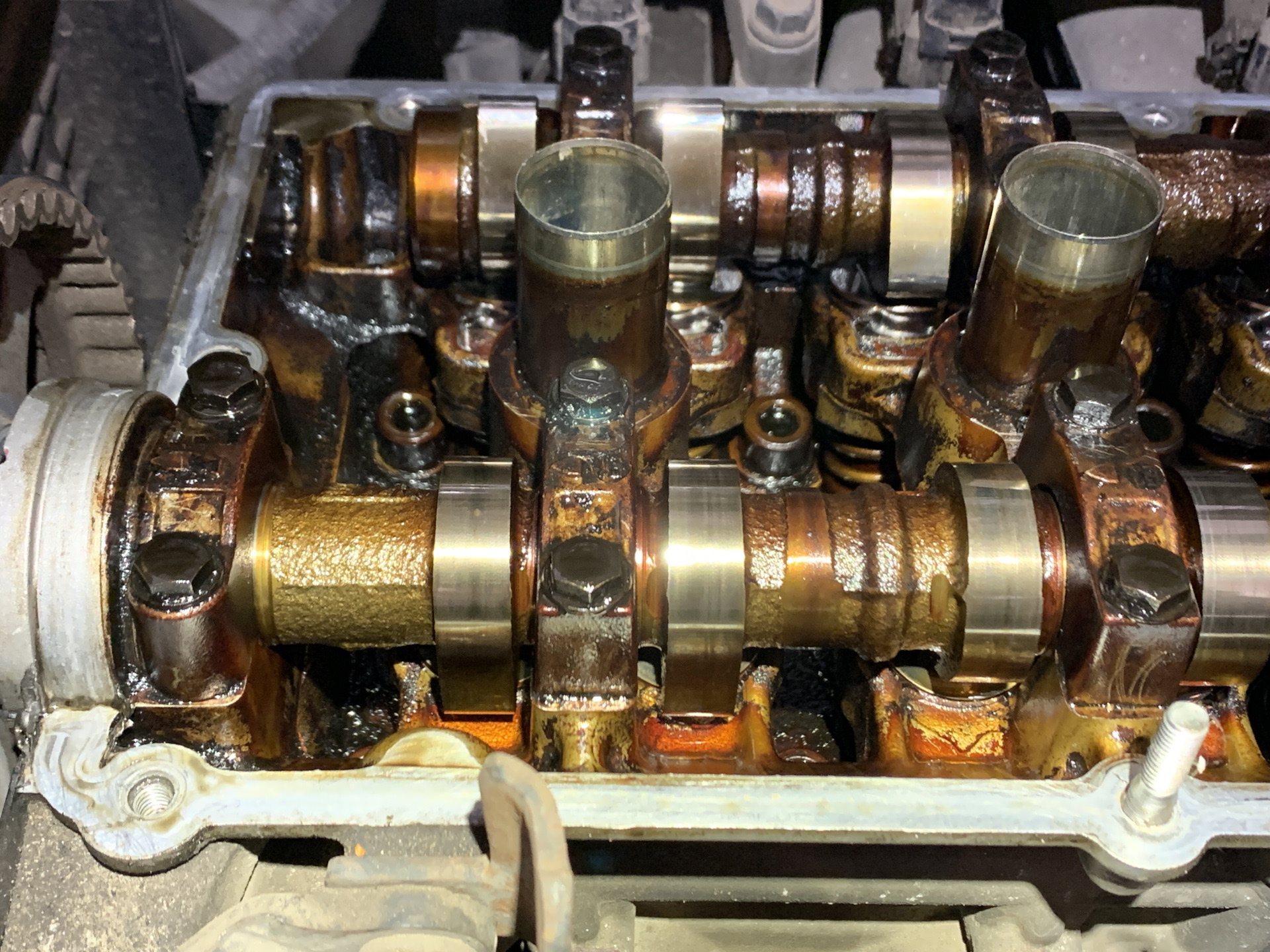

Однажды свечи, поставленные Официальном Дилером НИССАН, пришли в негодность. Всегда вожу с собой свечи б/у, ну так, на всякий случай. Так вот. При замене свечей, обнаружил в первом свечном колодце масло, причем очень много. В других колодцах было сухо.
Сначала второпях купил тойотовские сальники. Думал поменяем, как это сделал Алексей.
Но это долго. А машина мне нужна каждый день.
В общем, заказал КК "S o l l o ". Заказывал ещё год назад.
Номер для заказа 37D00130.
Крышка пришла в большой коробке с надписью SOLLO. Упакована очень хорошо. В коробке не болтается. Сама она завёрнута в пакет с соответствующими надписями.
Крышка 1 в 1, как оригинал.
На ней сразу установлена прокладка.
Снятие описано у того же Алексея. Всё бы хорошо, вот только из за одного болта пришлось снимать дроссель.🙁
Сняли старую крышку.
Всё оказалось очень хорошо. Моторчик оказался очень чистеньким.😀
В общем, ещё одна новая запчасть установлена на машинке. Посмотрим, что это SOLLO из себя представляет.🤔

Но мотор всё таки прошёл 357ткм. И даже если есть лак, то его немного.
Двигатель без лака выглядит немного иначе) При остановке все масло стекает в поддон и на вертикальных поверхностях не задерживается.
Пусть будет с лаком. Зато мотор прошел 357ткм без единого вмешательства. КК это первое, что поменяно в моторе. И работает ровненько и стабильно.
Если протерли тряпочкой, то он тоже выглядел бы, как на фото.

Головка не слабо залакирована… Какое масло движок потребляет?
Да нет же. Это просто масло темное, уже надо было скоро менять. А так всё чисто. На тот момент лил масло Profix 5w30.
Я бы менял масло с промывками… Лак есть.
Это не лак. Это масло. Просто подходило время замены и оно немного тёмное. А так железо чистое. Даже если и был лак, то наверно, уже пора. Всё таки мотору уже 357770км пробега.
Хороший пробег. Согласен, что для такого пробега состояние не плохое.
Андрейка, кто ремонтирует мою машину, сказал, что всё чистенько для мотора с таким пробегом.
