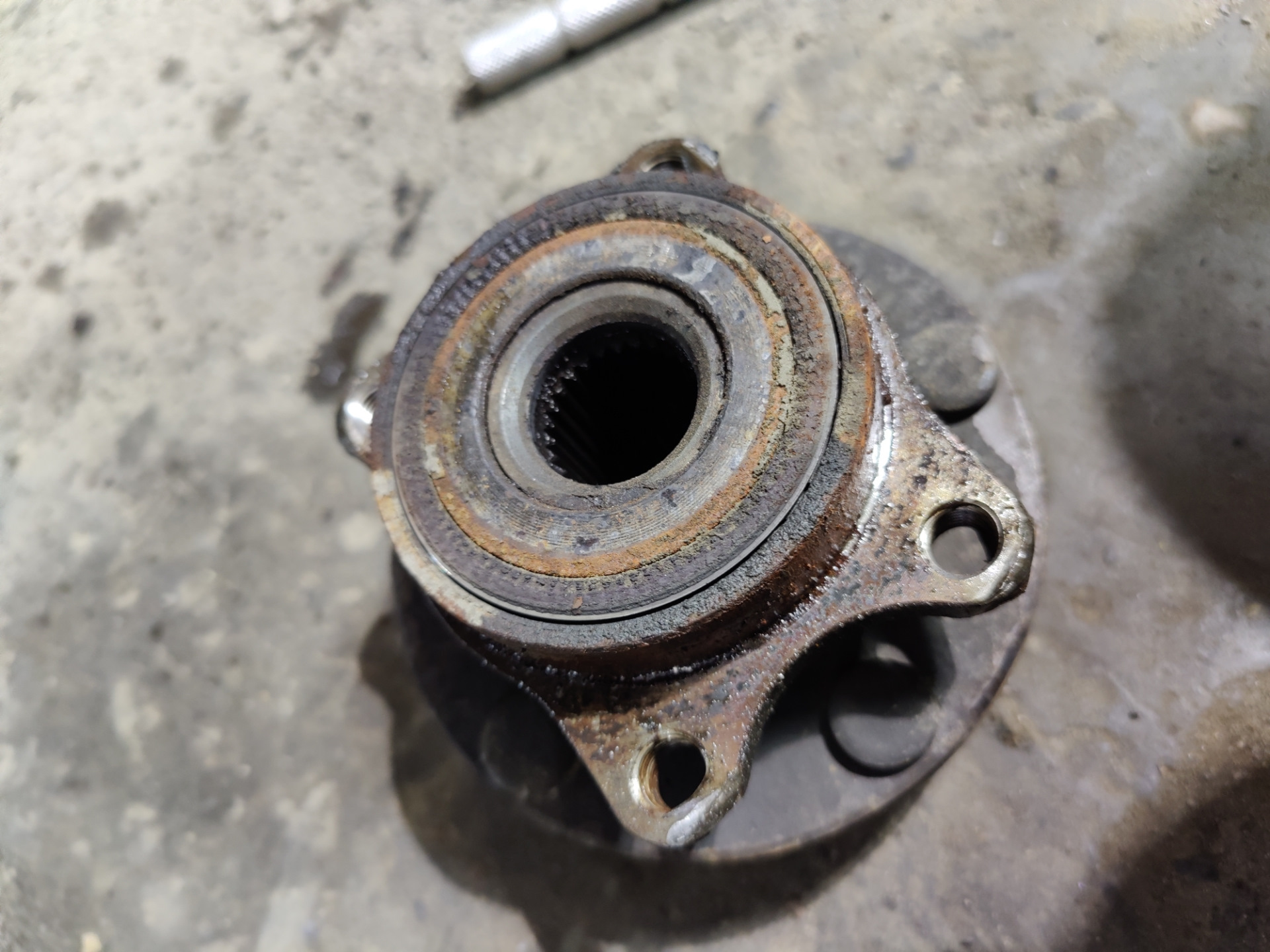

В общем находясь в дороге трассой появился характерный усиливающийся гул спереди справа, и с каждой сотней пробега гул становился всё сильнее, под конец пробега в 1200км уже становилось страшно ехать, казалось будто на взлет идёт огромный транспортный самолёт ан-124 "Руслан" (=
Несколько раз выходил делать осмотр на предмет нагрева всего механизма ступицы с тормозным диском, и вслушивался что бы не появился скрежет и хруст.
Так же дополнительно дабы удостовериться, что это точно подшипник — хотя определил сразу безошибочно, по дороге дополнительно диагностировал старым дедовским методом — путём нехитрых манипуляций рулём, заставляя двигаться автомобиль змейкой, подгружая то левую то правую сторону, как ни крути отчётливо слышен вой спереди справа.

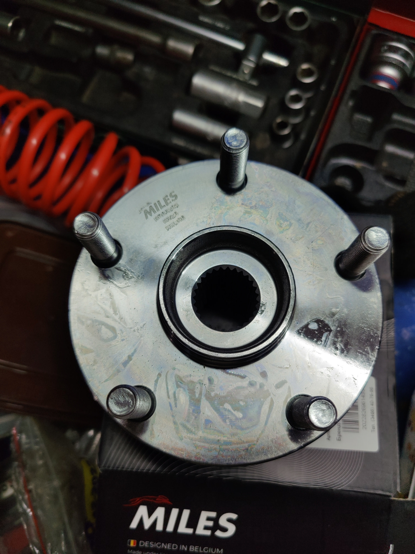

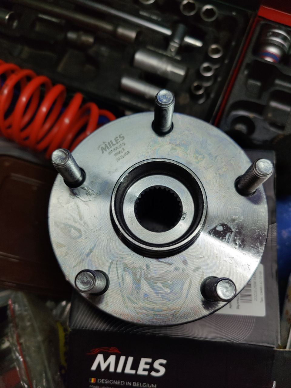

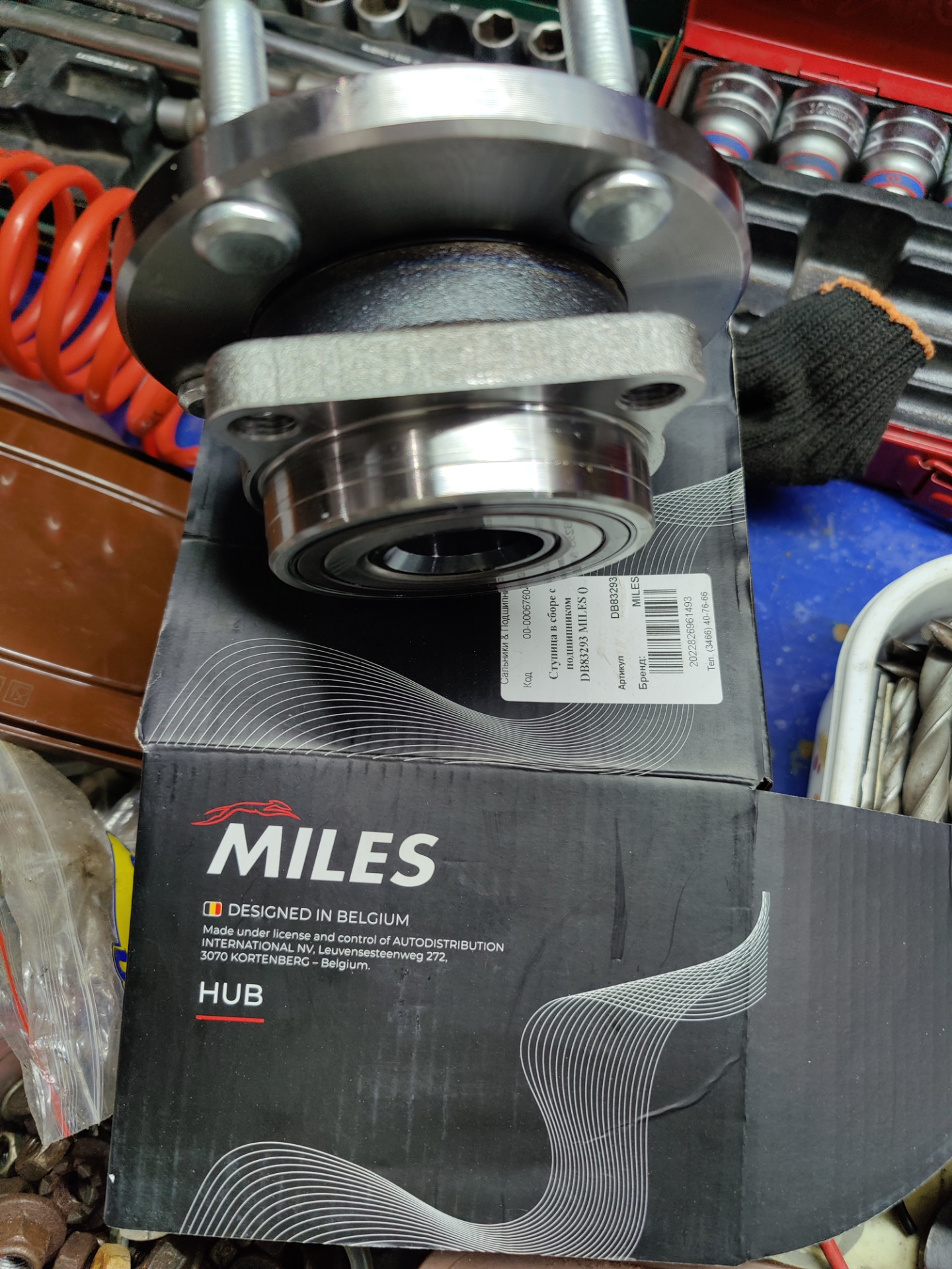

Но все бренды которые я ставил преминительно к ступичным на всех автомобилях это SKF, NTN, NSK, ILJIN, KOYO и ещё пару именитых брендов, найти не удалось всё под заказ от 7 дней… плюс стоимость от 14000 и выше. Соответственно с текущими проблемами с запчастями на рынке, всё что удалось найти в наличии это наш православный Китай…
Ступичный подшипник в сборе производителя MILES причем ценник в 6500р такой, как я два года назад покупал ступицу NTN на БМВ… Сейчас же NTN на Субару стоит от 14000! 14, КАРЛ! и в наличии нет, только под заказ!
По итогу хвалебные отзывы продавца, о том что это фабричный Тайвань и качество у него вполне себе, подстегнули принять решение о покупке, но я конечно ухмыльнувшись отнёсся к этому скептически, но делать нечего, времени ждать нет, автомобиль нужен на постоянной основе, поэтому купил и решил заодно провести личный эксперимент, насколько же хватит данной запчасти.
На сервис попасть в тот же день тоже не получилось, поэтому решил махнуть самостоятельно. Проблем особых небыло, кроме того что пришлось немного поорудовать молотком, т.к. прикипел по посадочному, в остальном всё просто.
Собственно такие дела, эксперимент в деле, на данный момент пробег 300км, будем наблюдать.

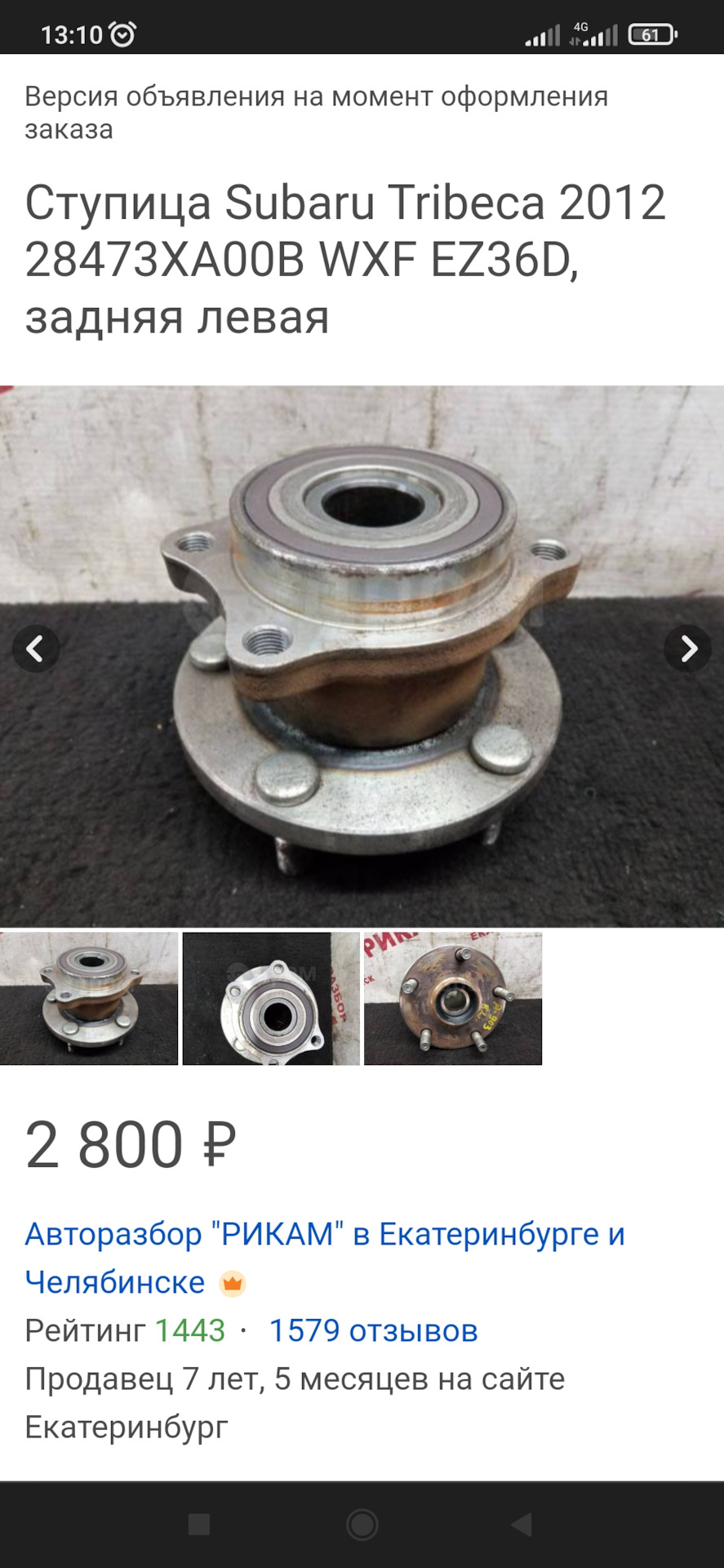

Miles побегает думаю. последний раз брал такой с разборки, на подшипнике написано ntn america …разобрал состояние нового, собрал поставил на место.доволен как слон… но разборки если после пробега по РФ там все мёртвое… в общем смотреть надо и искать если время позволяет…
Apex 1 (марка подшипника ). Я в Канаде. Покупал самые дешёвые которые нашол но по акции, скидка больше 50% Amazon. Менял все 4 ( самостоятельно) . По деньгам ровно 100$ . Якобы продавец закрывал магазин. 20000км пробега из которых 2000 я таскал на трале 2 форестера и 1000км 4тый Гольф. Тю тю все ок. Раз на раз не приходится. Я не за Китай для себя, только продажа. Но когда MOOG стоит один как все 4 Apex 1 выбор очевиден, тем более год гарантии
а на разборах?
Разбор можно рассматривать только конкретно аукционные автомобили с Японии, а это нужно было искать и ждать. Все остальное ерунда.
