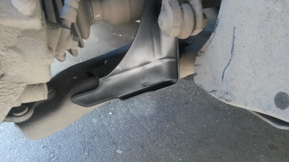

Установил сегодня направляющие воздушного потока на передние тормозные суппорта.
Номера воздуховодов : 6R0 615 447, 6R0 615 448;
Номер заклепки распорной: N 038 54 91, нужно всего 6 шт.
Без снятия колеса утопить распорный стержень в заклепке не получится, туго заходит и не удобно его загонять в заклепку.

Фил, здравствуй! Защитные локеры снимать нужно?
Ты имеешь ввиду подкрылки?
да, Фил. И ещё, с ориентируй, где ты поставил воздуховод — он ставиться сверху на рычаг крепления колеса или я плохо рассмотрел?
Подкрылки снимать не надо, устанавливается сверху на рычаг.
значит, после снятия колеса — доступ нормальный?
да
на наших Поликах отверстия уже есть в тех местах, где нужно устанавливать?
да

Чтобы лучше тормозила, нужно тормоза большим диаметром ставить, а у этих щитков другая задача.
Добрый вечер!) Всё встаёт болт-он без доработок?)
ага
ааа все я понял где и как) цена вопроса?
залезь на экзист пробей по номерам, так как у Вас цена скорее всего другая будет.
да примерная мне)
800
Филипп, смысл установки воздуховодов?
Просушка и ожлаждение на ходу.

На хетчах с завода ставят.
вид снаружи будет?
С какой наружи? Они под шрузом на рычаге стоят.
блин не понятно как оно на машине.
