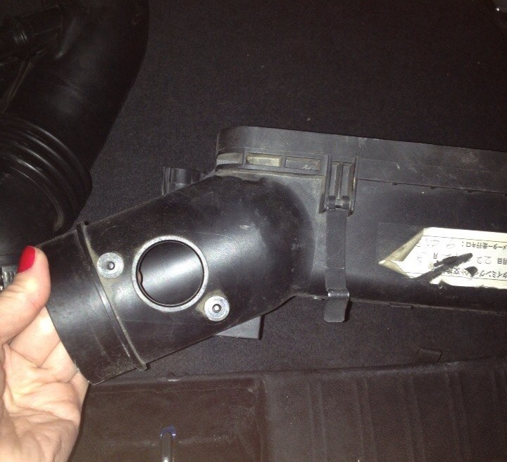

Я честно подготовилась к замене всего, предварительно скачала прошивку для нового короба, которую мне прислал Sasha_A80 и уже включила ноутбук… Полезла менять этот короб и тут стало ясно как я лоханулась! Отверстие под МАФ не подходит! Причем даже в каталоге отверстие нарисовано не то
…не круглое оно, а прямоугольное на самом деле!
В общем, весь вечер я искала крышку короба на просторах интернета, ну нет нигде такой, кроме как на экзисте за 5т.р.
Так что решено было сколхозить))))
И вот что вышло
из вот этого вот
И еще небольшая проблемка вышла с коллектором…Не смогли скрутить из старого эту штуку
Так что лучше заранее об этом позаботится, если меняете коллектор, и заказать шпонку 15027-AA001.Пока она едет у меня там вкручено не-пойми-что)))

Что касается отверстия под MAF, то да, круглое, шло на старом поколении EJ204 (рисунок в каталоге запчастей, видимо универсальный, его не исправили для новых машин). Я тоже долго искал нужную, и в итоге купил 46052AG060 на Exist за 2206 руб. — время уже поджимало! Посмотрел цену сегодня 2900 руб.
Ваше решение тоже верное, некоторые аналогично поступали!
Спасибо! Вы вообще огромную работу проделали, можно использовать ваш БЖ как учебное пособие по СВАПу :)
Чего-то я не понял. Что вы сделали с посадочным местом по МАФ?
Перепаяли его со старого короба на новый с круглым отверстием
А подскажите, чем вырезали и чем впаивали датчик?
Сотрудником СТО))) Мне нужно было ооочень срочно. так что что я нашла СТО занимающееся кузовным ремонтом рядом с работой, пока работала они мне все перепаяли.
ВОт в этом посте www.drive2.ru/l/2712533/ парень сам сделал, собственно он идею мне и подал
