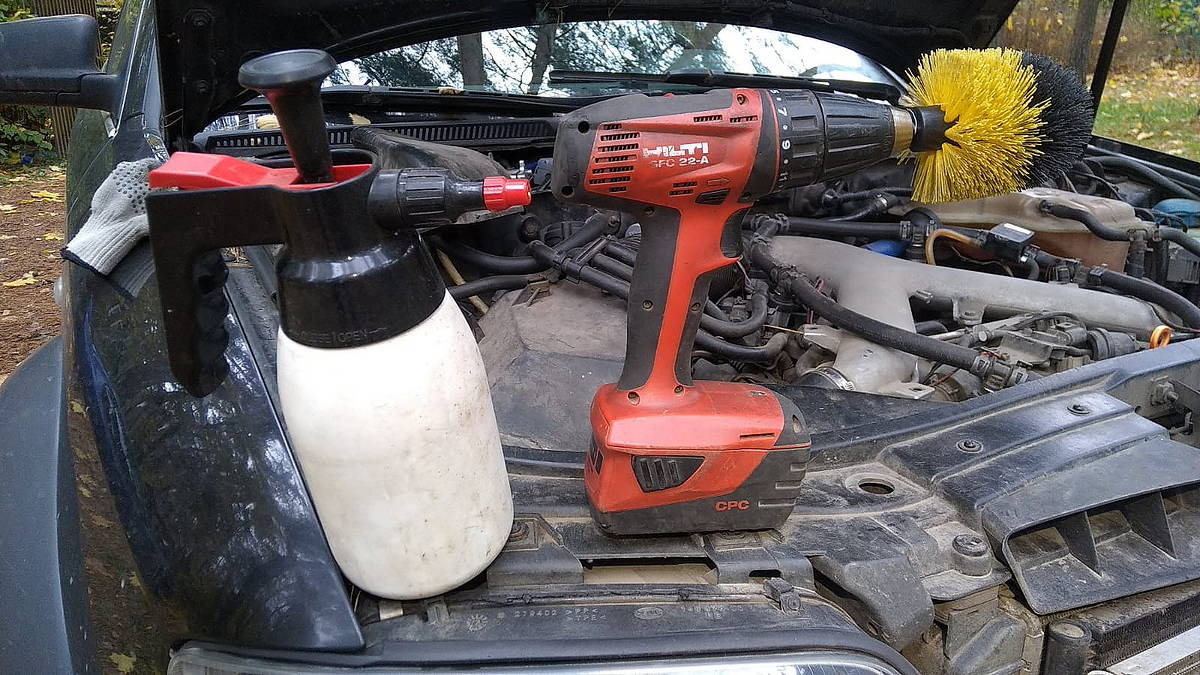

Чтоб я когда-нибудь еще эту дрянь на фары прилепил…

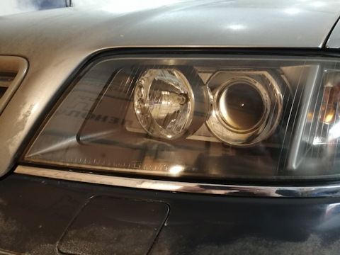

Да, собственно, не я даже, прилепил предхоз. Пленка уже давно помутнела, и отличный бошевский биксенон светил плохо — тускло и размазано.
Решил пленку снять. Один только этот процесс шел с трудом даже с феном. Ну ладно, отодрал, поминая всех кто ее изобрел бурными словами. 😂
Но эта пленка оставила после себя на стеклах тьму клея. Клей какой-то адский. Испробовал несколько растворителей — толку ноль.
Если делать вручную, то таким путем можно было сутками клей снимать. 🤬 Не хотелось реализовывать принцип "терпенье и труд клей когда-нибудь да сотрут"…
Придумал вот такую технологию — постоянное орошение мелкораспыленным бензином (пришлось 100-ым, другого у меня и не бывает в канистре и баке 😂) + вот такой вот мягко-упругий ершик для шуруповерта (стекло не царапает).
Бензин конечно клей не растворяет, но хотя бы немного размягчает. Ну а ершик на высоких оборотах его постепенно стирает. Бензин заодно служит смазкой между стеклом и ершиком.
Но даже с таким механизированным подходом потратил по полчаса на фару! Литр 100 бензина в трубу.

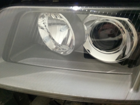

Под пленкой стекла аки новые, фары стали светить…

Слушай, я не знаю как это работает с бронеплёнками, но тонировку со стекол снимали фейри и водой, т.е. мыльный раствор. Когда срывали тонер, оставался слой черного клея на стекле, пшикали этот раствор, выжидали минут 5, пшикали еще и снимали пластиковым шпателем. Все снимается на ура, а растворителями только размазывалось.
Я знаю что вода+фейри применяется при наклейке пленок чтобы выгнать пузыри.
А вот то что вода может растворить 10-летний клей, я впервые слышу и сильно сомневаюсь. И никто мне это не посоветовал, только бензин и пр. растворители.
Твои сомнения, и то что никто не говорил, не значит что это не действует. А я на своём опыте проверил не один раз. Но опять же повторюсь, не знаю как подействует на клей, который на пластике и от бронеплёнки.
Согласен, может и зря сомневаюсь. Но проверить уже не на чем, все отодрано дочиста. )
Если вдруг когда то будешь отдирать тонировку со стекол, и останется клей, вспомни этот метод. Я тоже очень сильно был удивлен, но он работает😃
Ну теперь то запомнил!
А давеча перед отдиркой пленки мне никто не подсказал. И сам я до такого не догадался по причине тех самых сомнений. )
