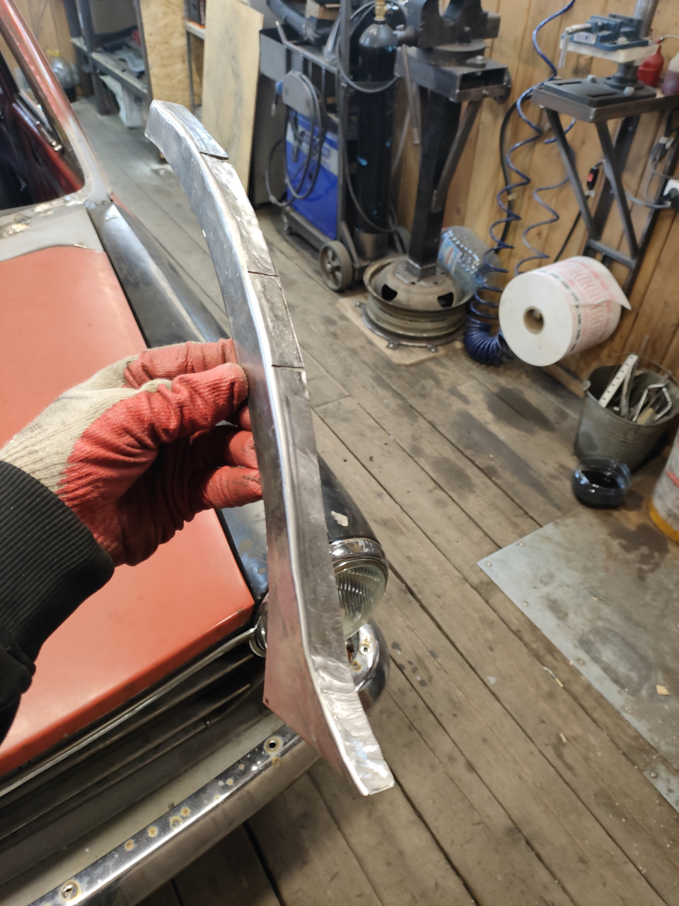

Итак, продолжим. После того, как я доработал низа передних крыльев и примерил свою арку на машине, постарался +/- выровнять ее и прихватил на точки. Получилась следующая картина
Внешний вид меня полностью устроил, и я принял решение приварить их по-хорошему. В течение нескольких дней я по точечке обваривал свои арки, чтобы крыло не увело от перегрева. Заодно проварил шов между деталью морды и крылом.
