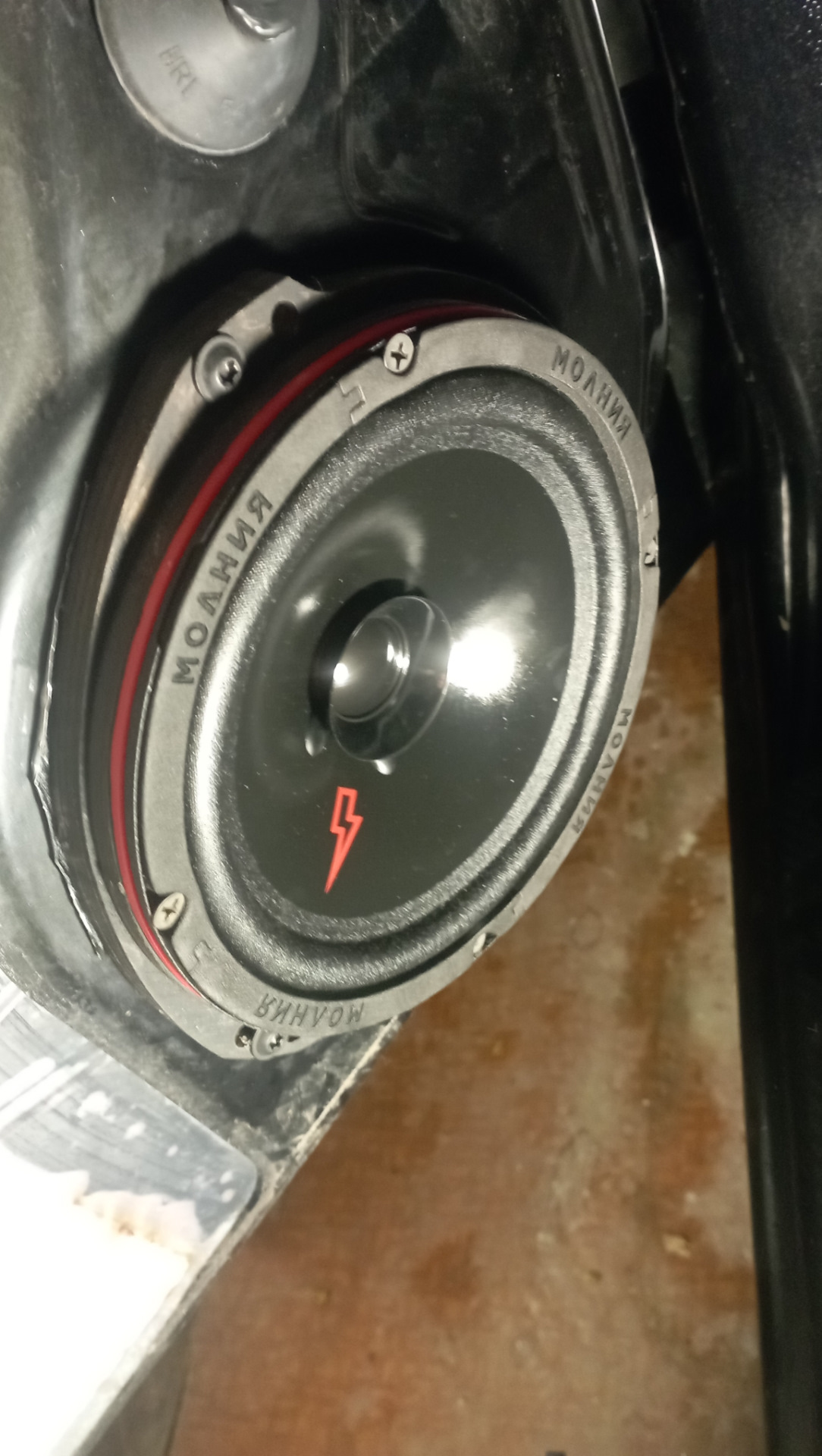

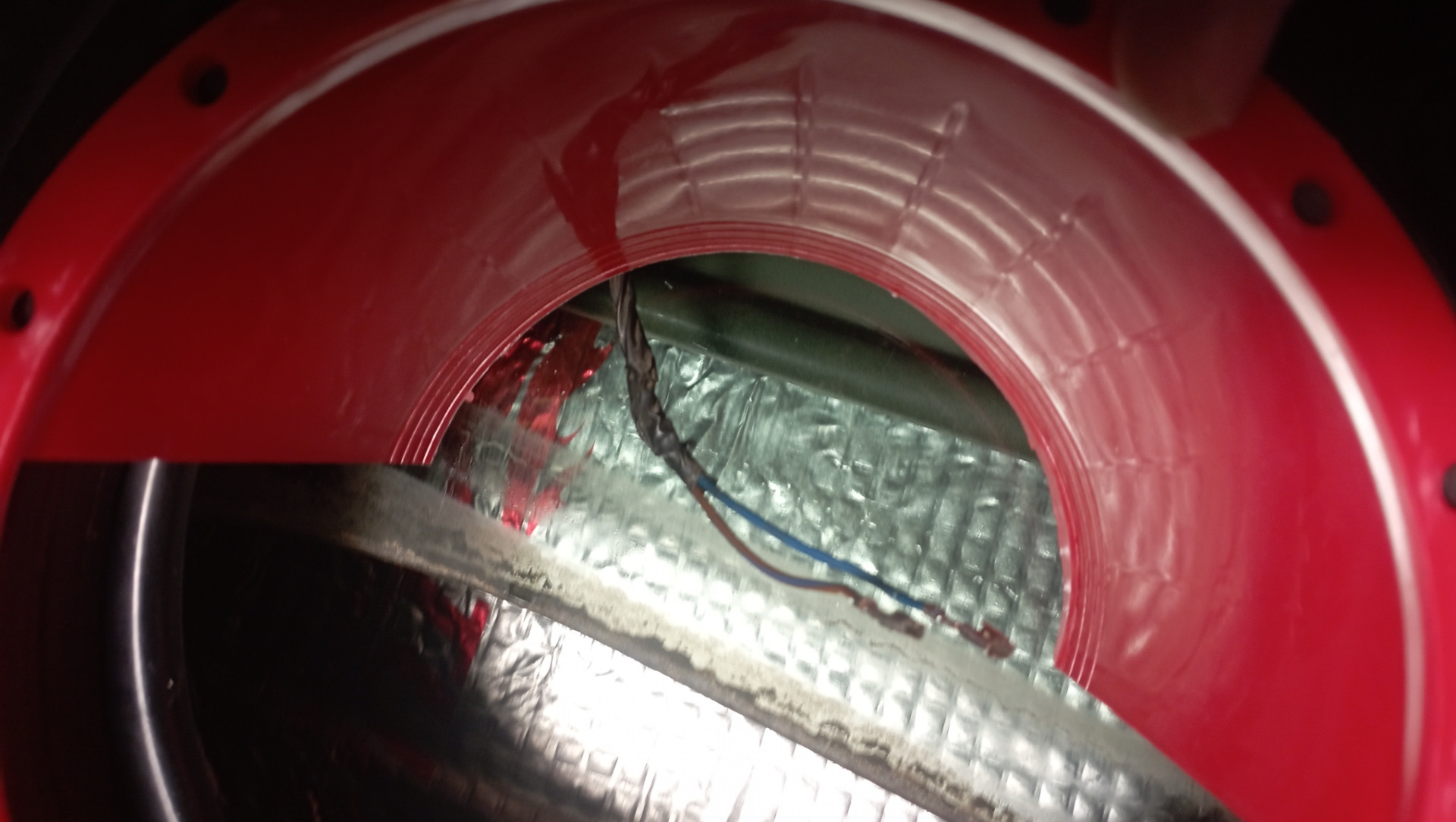

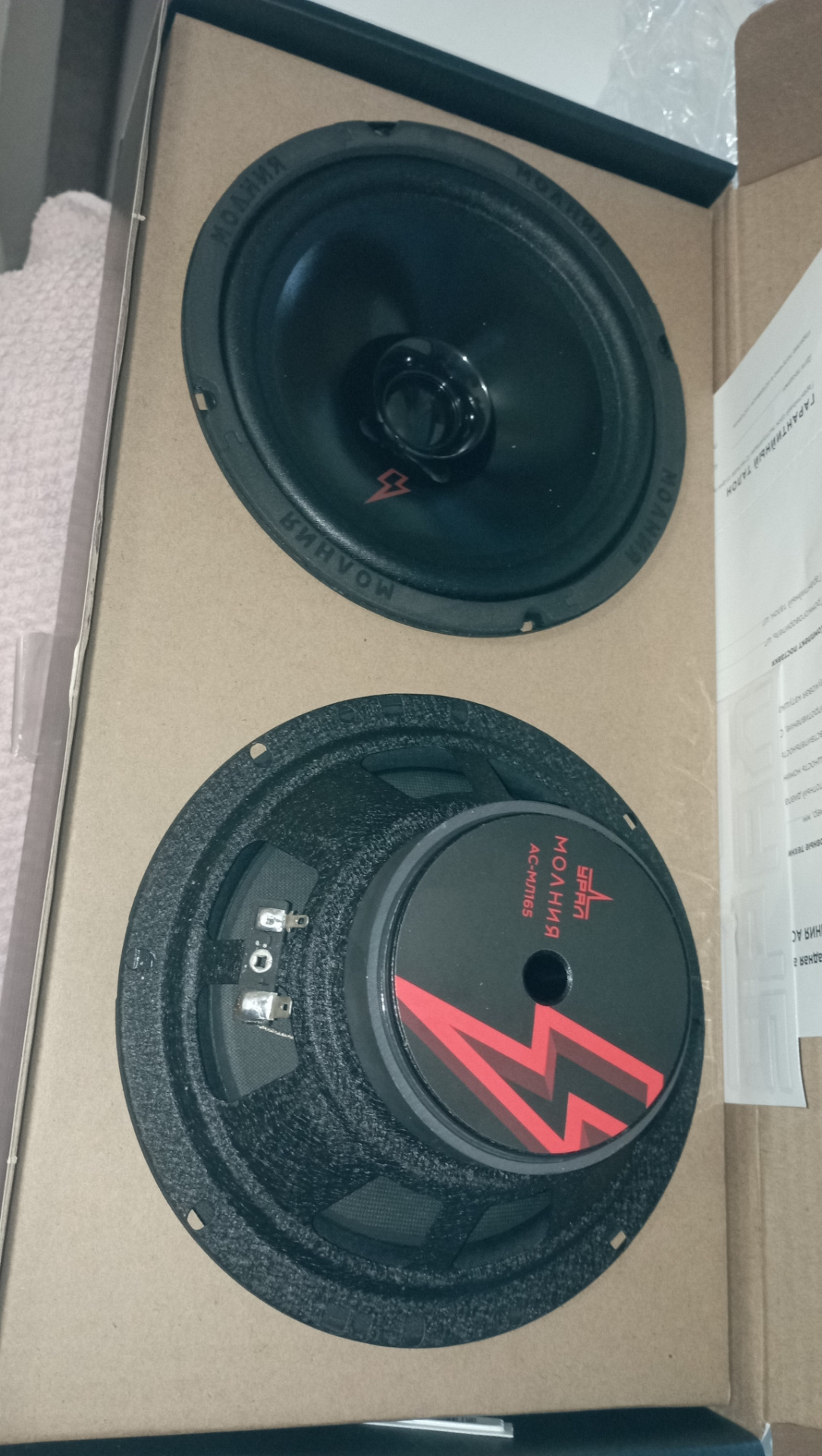

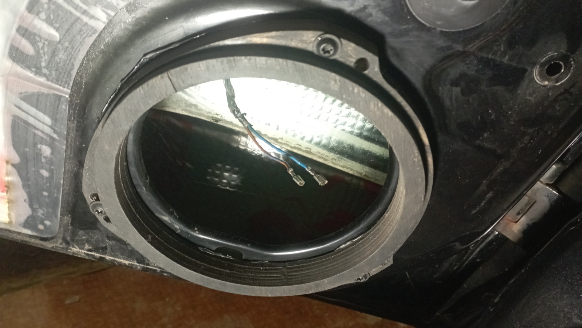

После дождей заметил хрипение динамика с левой стороны водителя. Как просохнет, хрип исчезает. Решил поменять штатные динамики на УРАЛ АС-МЛ165 производство Россия. Много хороших отзывов и можно купить со скидкой.

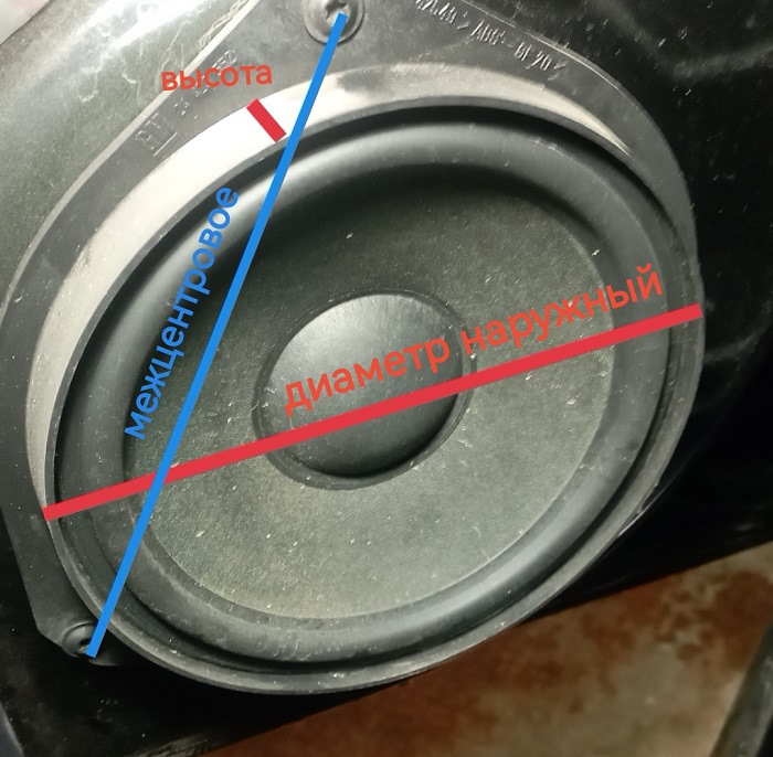

Снял карту, описывать не буду, много есть инфы.

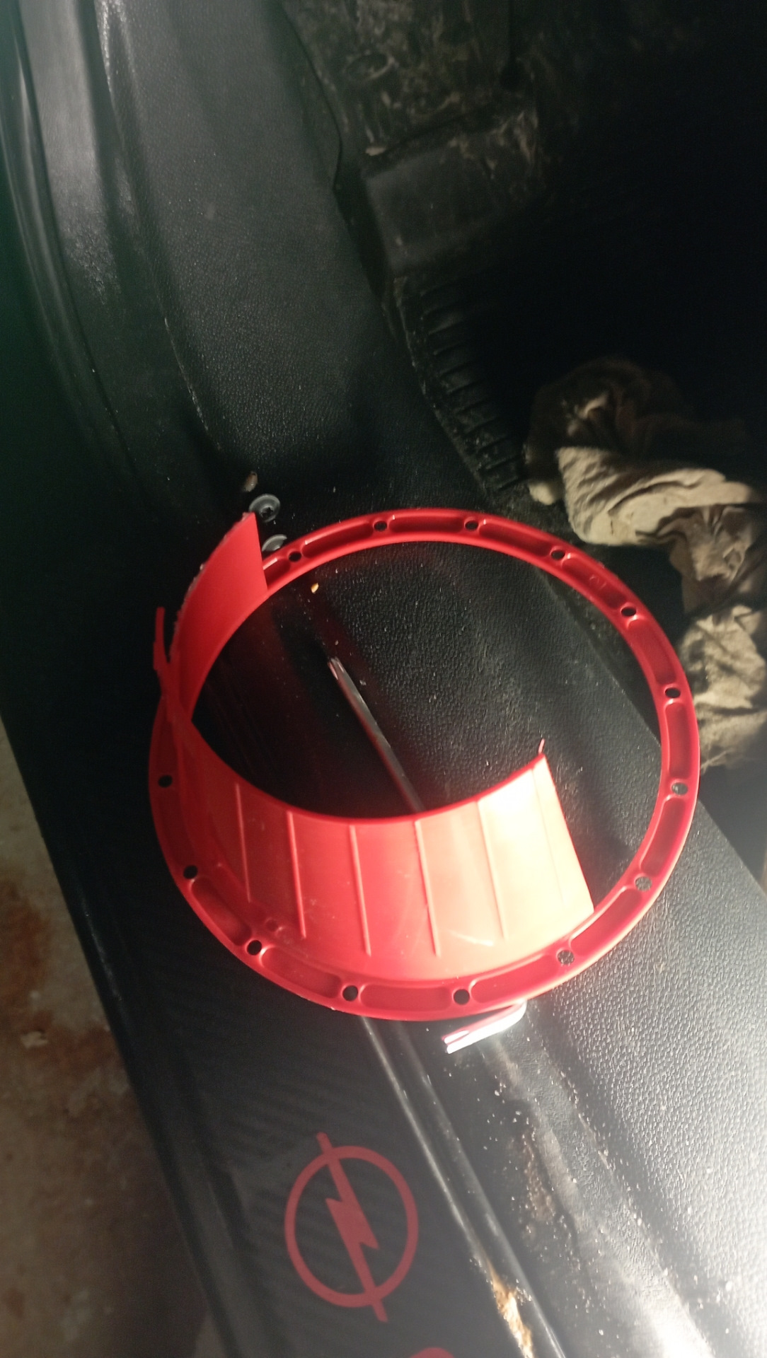

Приобрел на озоне козырьки для отвода воды от динамика. ozon.ru/t/wgwKNlo

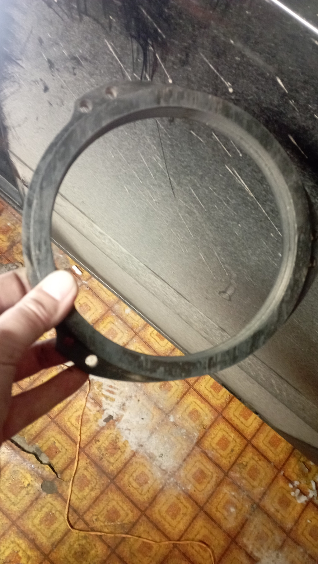

Также приобрел подиумы для Опеля, немного по дыркам не попадает, пришлось делать дырочку.
wildberries.ru/catalog/161815729/detail.aspx
Покрасил в черный цвет краской, чтобы влагу меньше впитывал, он из фанеры.
Дале ставим козырек и сверху динамик.

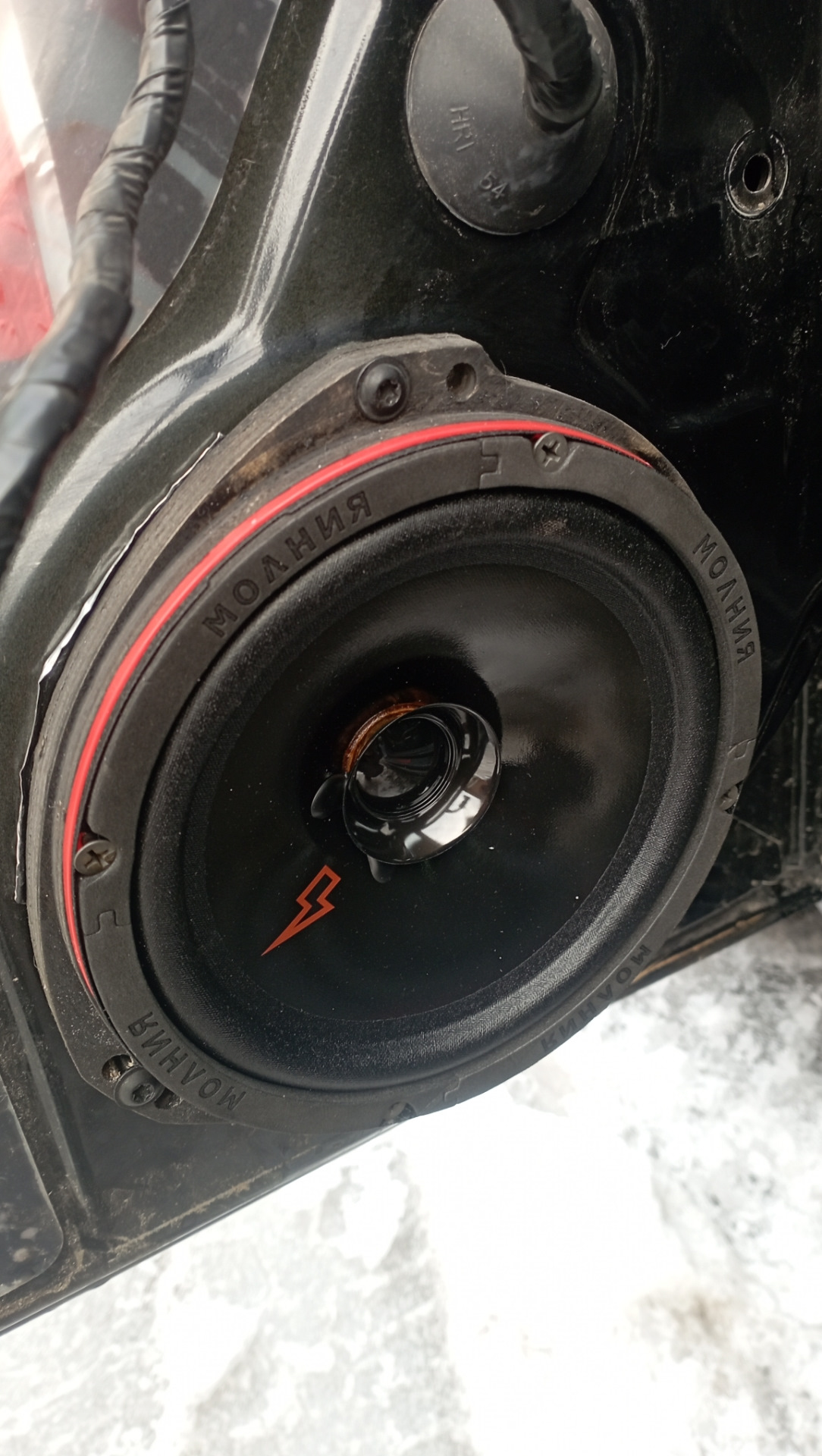

В итоге это смотрится так

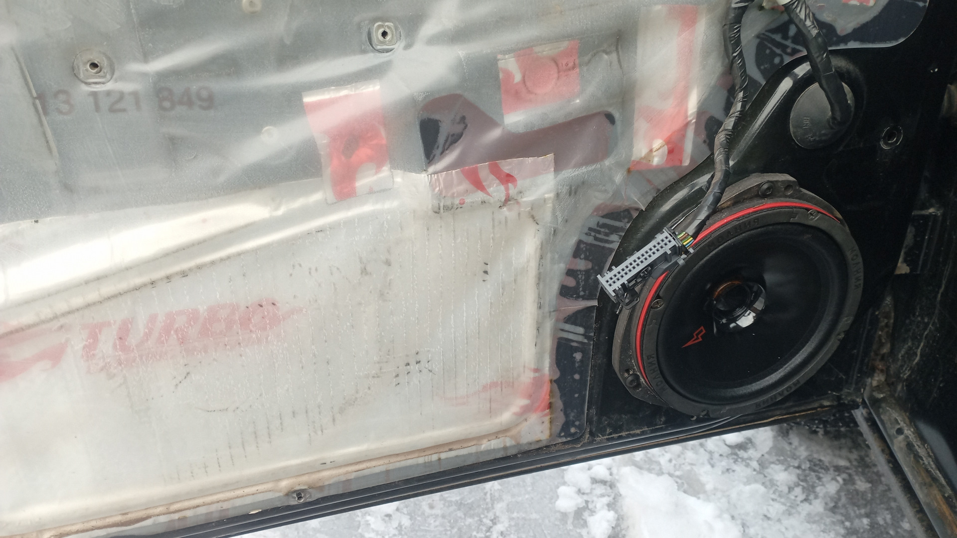

От прошлого хозяина все двери приклеены виброизоляцией, сам не делал. Купил вибру, но вскрыв двери увидел что уже она стоит.
По итогу звук стал громче, красивее, появились другие оттенки, басы стали мягче и обьемнее. Конечно восприятие у всех разное. Да это не сабвуфер! Но звук стал лучше, рекомендую к установке.

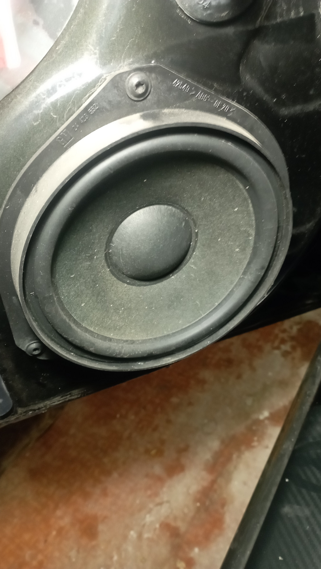

Размеры штатных динамиков (если остались) можете дать?
А что в задних дверях стоят
Штатные

Тоже при замене динамиков ставил козырьки. Не разу вода не была в салоне.
Видишь а Reshik77 ставил и у него течет все равно. Я проверю после первого дождя и отпишусь.
Кто видел чертежи к рамкам и проставкам …буду признателен за ссылки…есть варианты изготовить самому…для правообладателей продавать нет желания…ваши чертежи ваше богатство
Я думаю проставки на фрезерном станке делают, если есть станок то будут красивые.
squeezer101
снимаешь динамик, прикладываешь к фанере и обводишь как трафарет, потом вырезаешь, я лично так делал.
Я тоже в этом году поставил Уралы, тоже заказывал на озоне такие же козырьки как у тебя и проставки, теперь вода в салон после дождя попадает, так что готовься к этому
Это как так?
Майфун штатный?
Да штатный.
Производство скорее всего Китай, а разработано в России))
Наверно так и есть.

От козырьков толку нет
Почему нет, объясните. На динамики же вода не будет попадать
Не знаю почему, но я их тоже поставил только хуже стало, лучше динамик проклеить герметиком и посадить плотно, либо каким нибудь материалом обклеить посадочное место динамика и чтоб он плотно прижался, вот тогда будет толк
