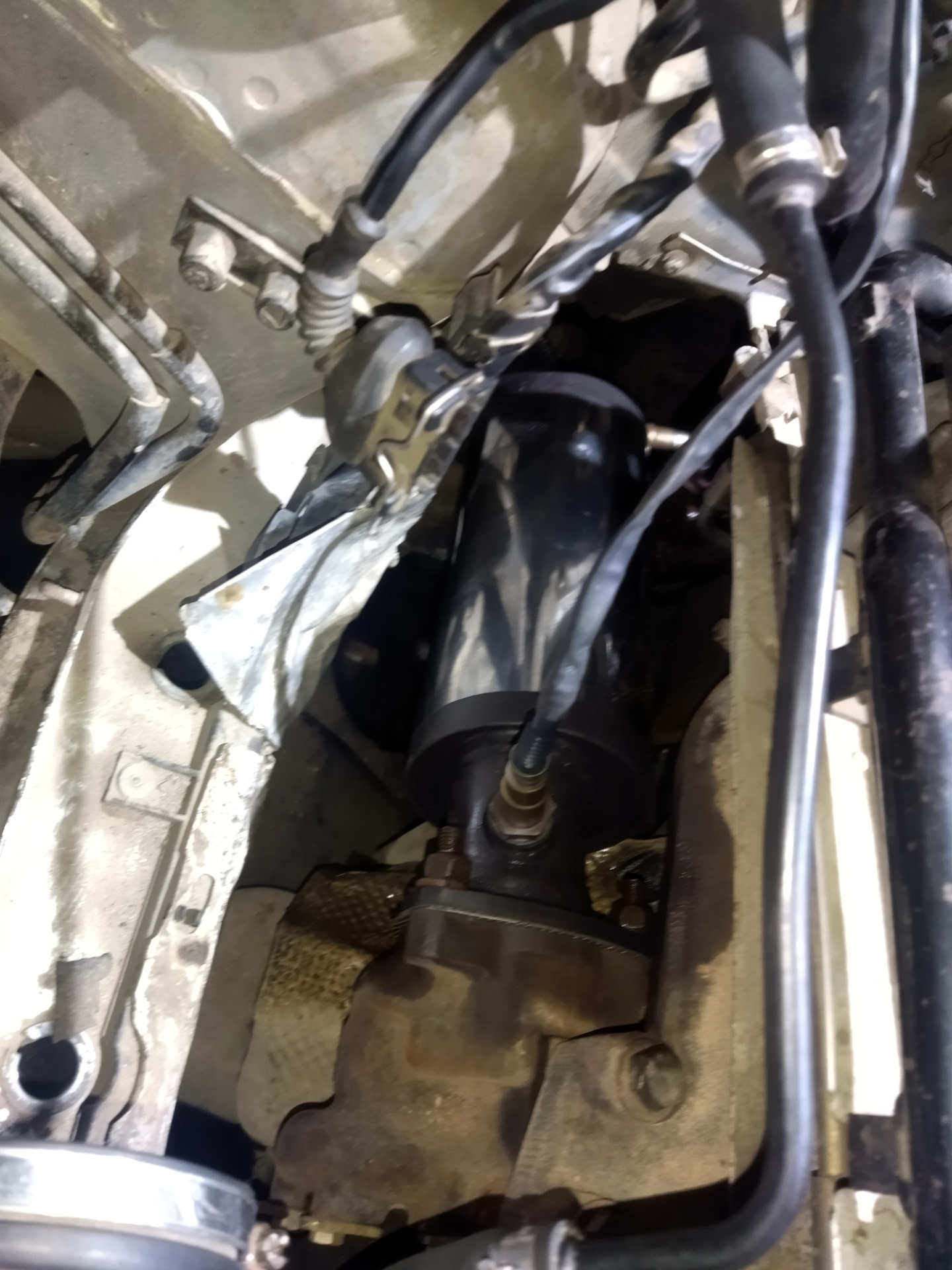

Купил с пару месяцев назад пламегас, думал по весне по меняю. Но тут в один прекрасный день замечаю что сразу после турбины сечет выхлоп, а я то думаю что за звуки у меня появляются при нагрузке. Купил прокладки, гайки, болтики. Полез менять, сколько боли и страданий мне это принесло. 2 гайки с трубы откручиваются не трудно. Одну с низу другую сверху. 3 гайку пришлось повозиться, 2 гайки со штанов далее откручиваются не трудно, с 3 тоже замучался. Всё снял, прокладка турбины тонюсенькая, что её трудно прокладкой назвать. Ставлю пламегас, сразу снизу новые болты и медные гайки, наживились легко, но далее пошёл сущий ад, очень туго крутятся, в итоге из 3 болтов и гаек новых, поставил только 1, 2 оставшиеся оставил старые. Далее прикручивал к турбе, там проблем не было, всё 3 гайки закрутил из под капота. На пламегасе 2 отверстия под лямбды, в нижнюю просто закрутил старую лямбду. . Фоток не делал.
