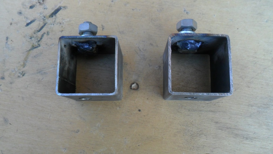

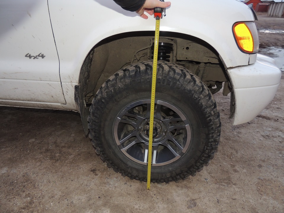

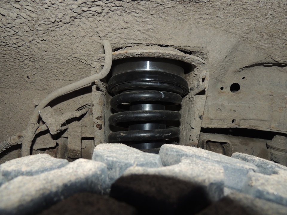

ПЕРЕД: проставки 30 мм из металла по чертежам с FAQа, стоики Мonroe adventure 4x4 (D 7007) (черные, типа новый цвет написано на коробке, на самом деле поверх желтого задуто), пружины волга 3 риски (Н.Новгород), минус 1,5 витка (достались на халяву). Из верхней опоры были выбиты шпильки, вставлены более длинные болты с подрезанными шляпками и прихвачены сваркой. Все элементы подвески были куплены заново. Стойки на досуге были собраны и ждали своего счастливого часа.

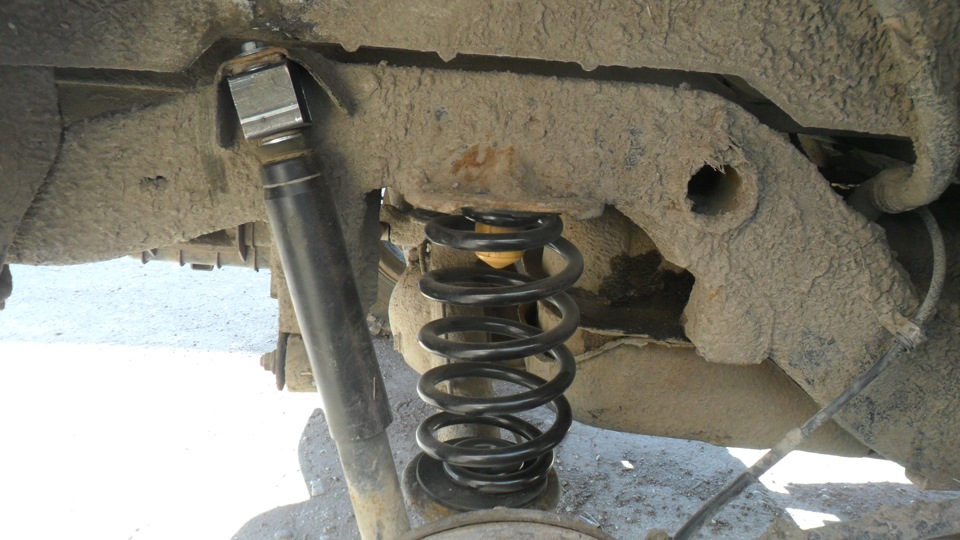

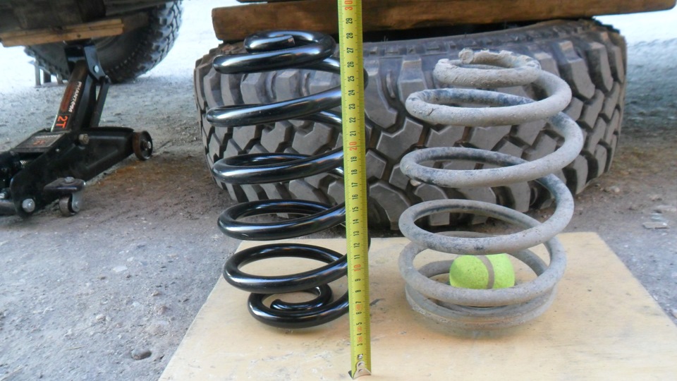

ЗАД: Пружины от опеля омеги (Lesjofors 42 634 31). Все элементы подвески (кроме амортизаторов КУВ Excel-G вроде как живы), были куплены заново. В качестве удлинителя амортизатора взял квадратную трубу 50х50 2 мм (толще не было, к сожалению, испытания покажут прочность 2 мм), шляпку болта прихватил сваркой, чтоб удобно было прикручивать к раме.

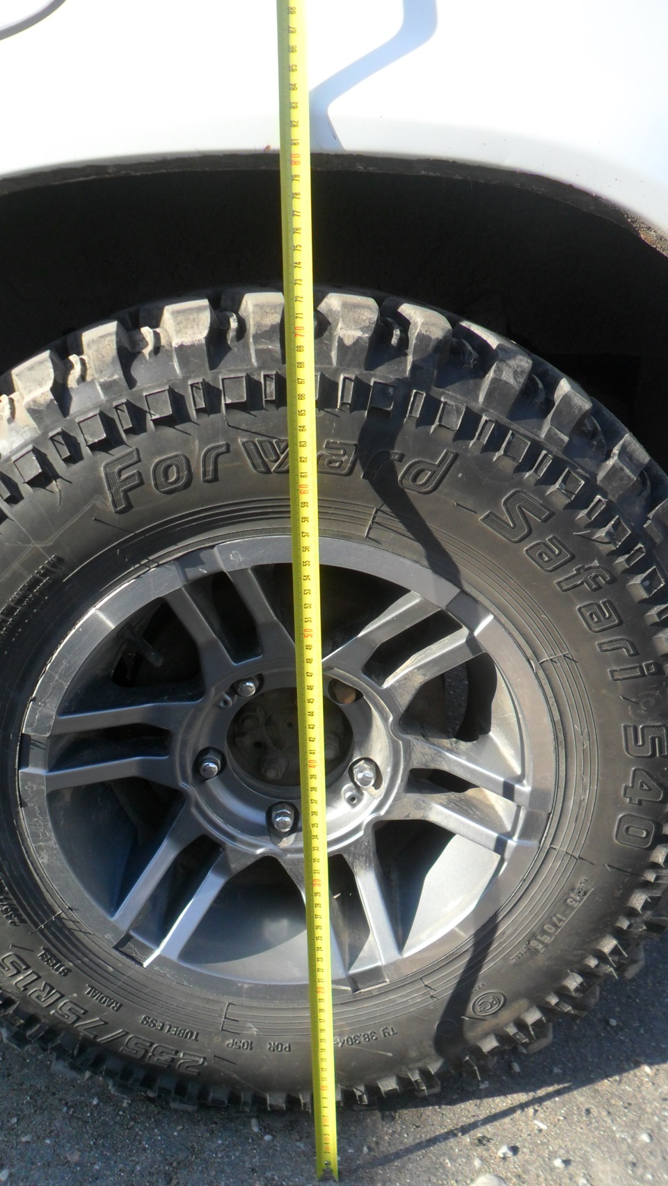

ИТОГ: До лифта высота до арки на резине Forward Safari 540 235/75 R15 составляла 81 см по кругу, после лифта высота до арки составила 88 см.
НЕ ХОРОШИЕ МОМЕНТЫ: Верхний рычаг упирается в нижнюю чашу амортизатора, болгарка особо не помогла. Естественно угол шаровой другой, значит, будет износ быстрее. Правый задний амортизатор упирается в Панару, болгарка особо не помогла.

Чуть позже задние амортизаторы заменил от крузака, доработал нижнее крепление и запрессовал втулки от ВАЗа какие то.
Не порадовали также и передние амортизаторы, буду менять этим летом.

Нет такие квадраты-проставки не ходят я это уже проходил. Рвёт металл на них.
Я через месяц купил амортизаторы от крузака 70 или 80 и поставил их без удлинителей, так как от крузака длиннее.
это правильно.
gans3178
по мощнее бы коробочки.
Да нет просто ввариваешь туда уголки.
gans3178
Ещё как ходят. Просто ставить надо не тонкостенные, а со стенкой в 5 мм. Я когда то на своём Спортаже сделал, отъездил 4 года, так и продал.
так и я про то)) написал человеку свои ошибки когда ставил такие квадраты на свою, на тот момент что нашёл я у себя в гараже то и поставил, может по городу их и хватило бы но я сразу уехал по песчаным барханам катать вот там и порвало)))
Слишком жестко?
Подвеска стала жесткой, на лежачих полицейских подкидывает, но зато на трассе уверенно ведет, да и в лесу скорость увеличилась. Волговские пружины просядут, поставлю от мерса (номерок в заметки записал). Зад аморты хочу во внутрь рамы, думаю от УАЗа с ушами сверху/снизу подогнать. Друг убитый отдал для экспериментов.
