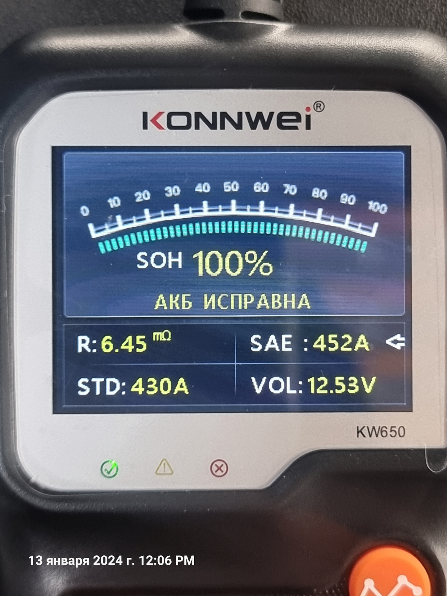

Обновление от 14.01.2024:
Аккумулятор измерил тестером, показал что он 100% здоров. Глюков пока больше не было.

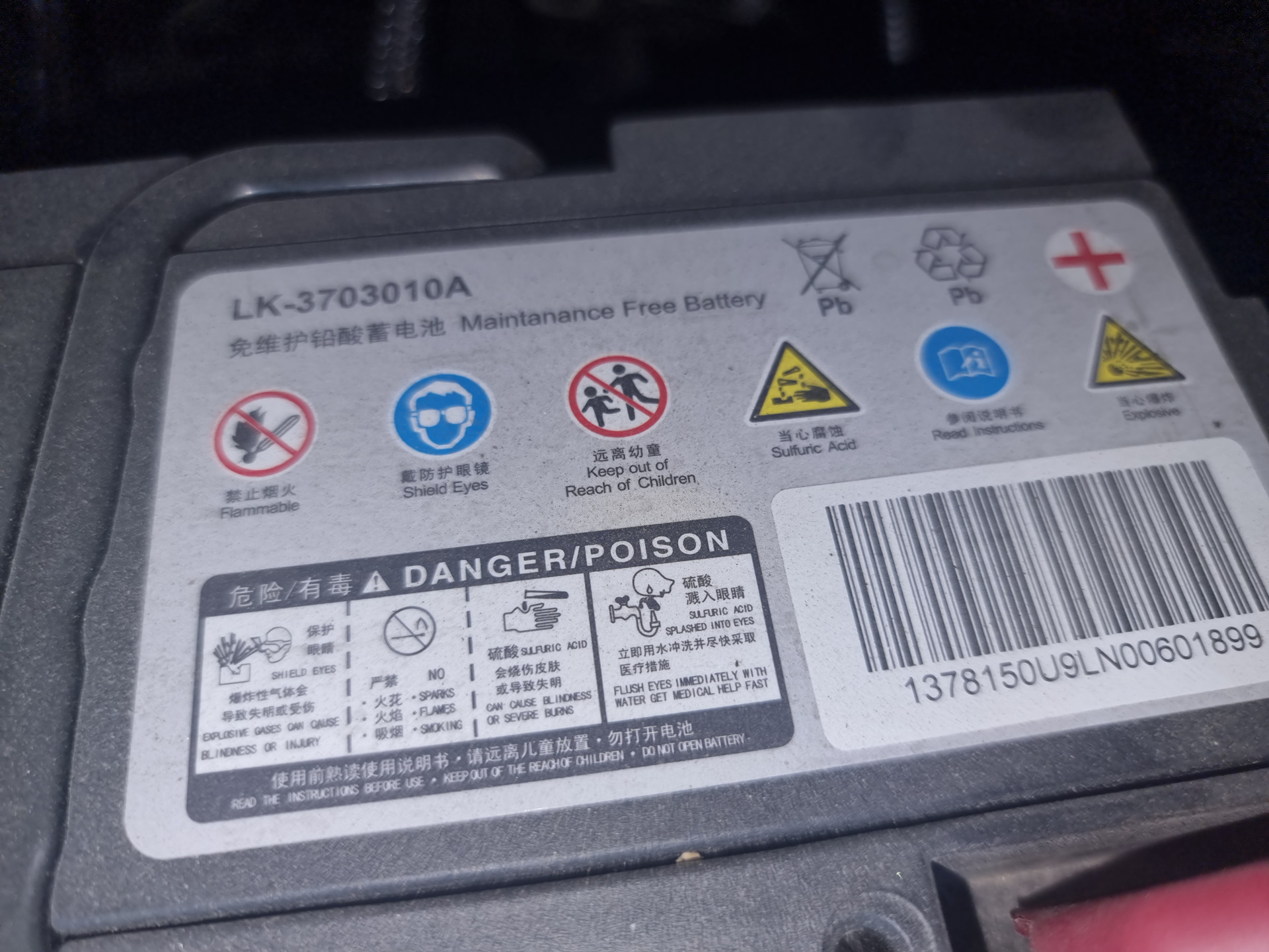

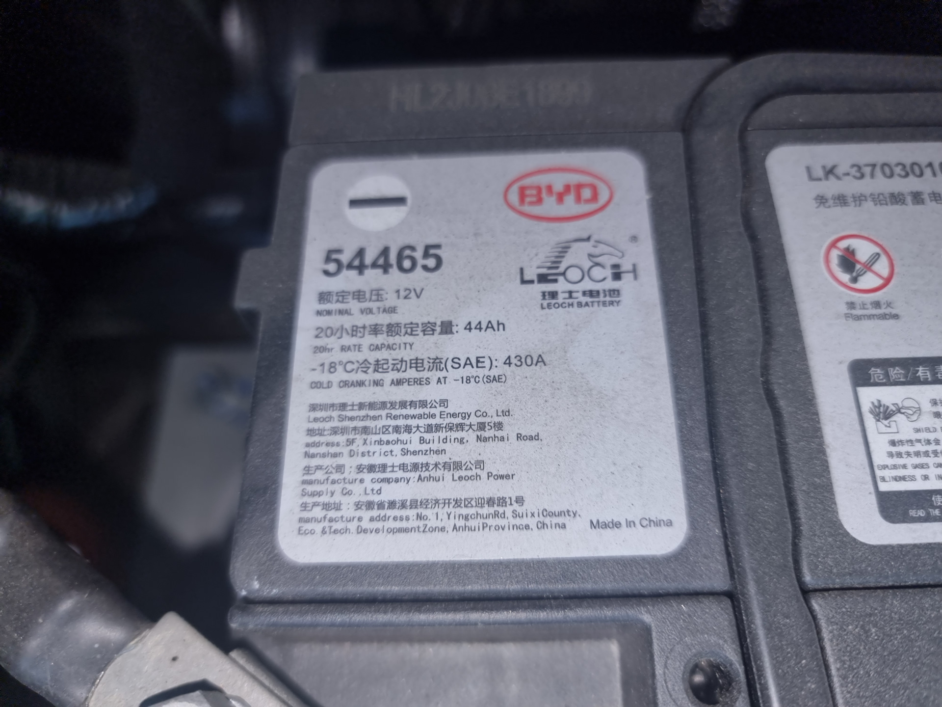

Фото есть вашего аккума?
MaxxxPower
Свинец

Видел новость, что BYD в конце прошлого года полностью перешёл на LFP 12В аккумы, наверное они должны себя получше вести.
У них изначально шли 2 версии:
* Свинец
* Обычный li-ion (не LFP).
Вот какой будет стоять в конкретном авто — лотерея.
www.ixbt.com/news/2023/11/12/2-10-byd.html
Я предпочитаю практику вместо теории "с желтых сайтов". www.drive2.ru/b/642488625648381886/
Аккумулятор не держит ёмкость? Или машина не дозаряжает его?
Думаю сам акб перестаёт держать заряд. Но я свой когда скинул клемму померил — 12.65 В. По идее напряжение нормальное.

А где у нас 12в аккум стоит? На всякий случай?))
Под капотом со стороны водителя.
