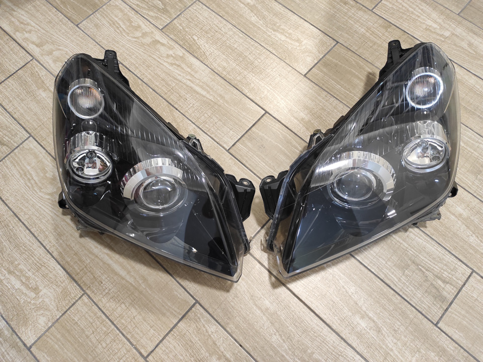

Закупился по мелочи, линзы взял б/у в идеальном состоянии с БМВ F10 за 1000р, лампы с Али за 2700, рамки переходные 1700, шнур бутиловый 600 р
Разобрал с помощью жидкости для снятия лака и фена, по 5 кубиков на фару, опыт разбора был, делал замену стекол на Е60
Дальше внутренности подгоняем при помощи гравера, собираем адаптив заранее пометив положение датчика
Запчасти на фото: 159103
Так выгорели отражатели
Грел в коробке феном при температуре 240 градусов

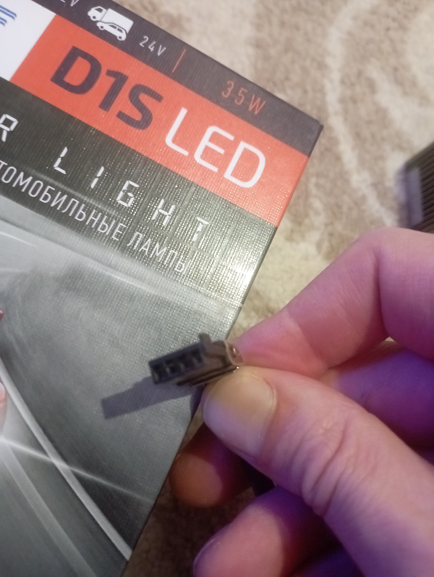

Подточил замок на разъёме лампы и спокойно подключил к разъёму d1s
Запчасти на фото: 15B695
Готовый результат как для 18 летних фар хороший
Вид света в стену, на него не ориентируюсь, завтра настрою по прибору

Спасибо. Разобрался) только толстоват не много штекер, немного сточил
Да этот, в разъеме есть пустой пин, по нему ориентируйся, там не сложно
Вот этот выступ необходимо сточить? Как его правильно подключить? Не спал лампу если не правильно засуну?

Да лампы d1s led, разъем подточил и он входит и надёжно защёлкивается, фото есть в записи
Привет .подскажи, пожалуйста. У тебя сейчас лампы стоят d1s. Блок розжига остался от d2s. Правильно? И штатный штекер от игнитора
d2s подошёл к лампе d1s, ?
