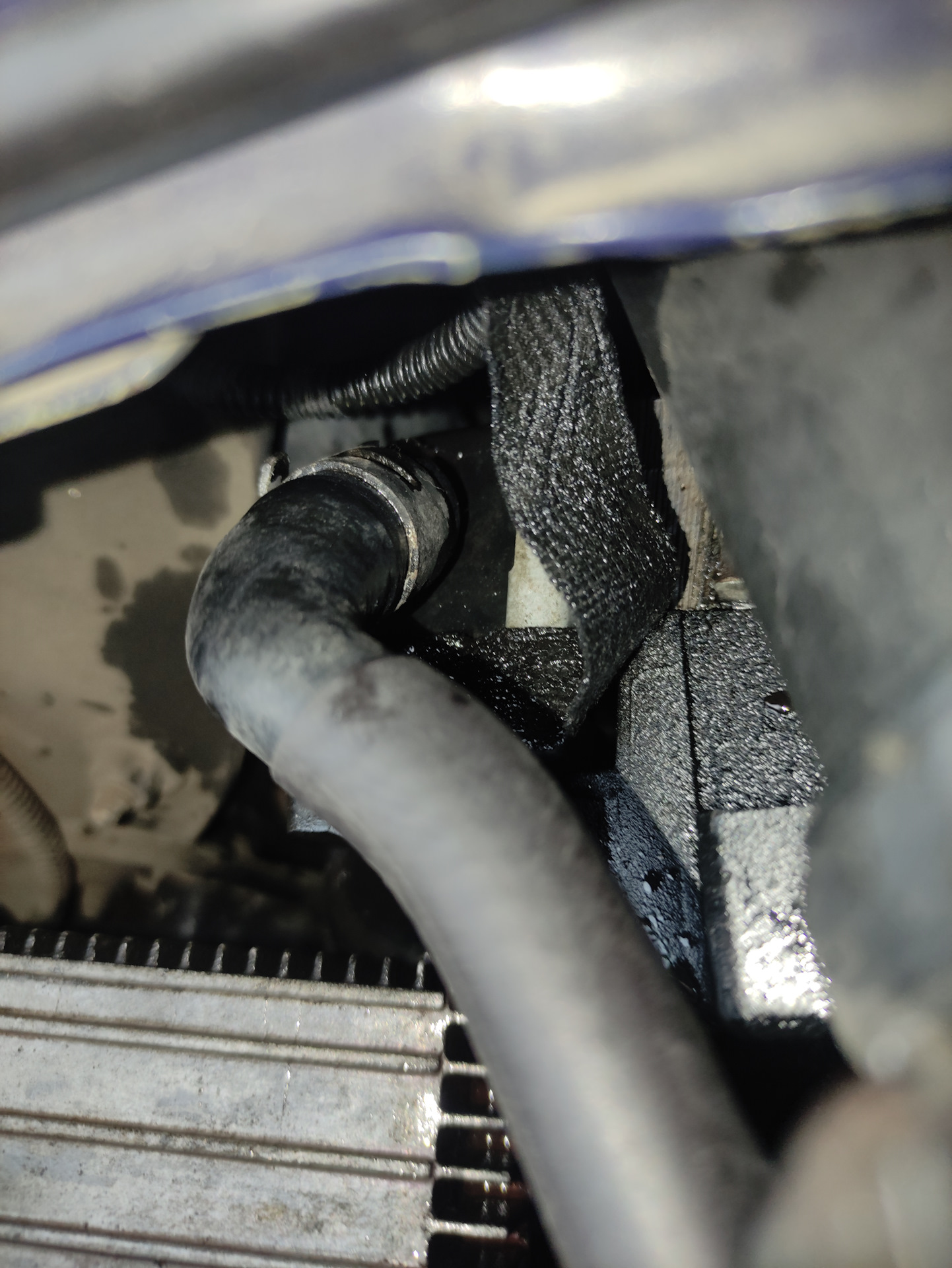

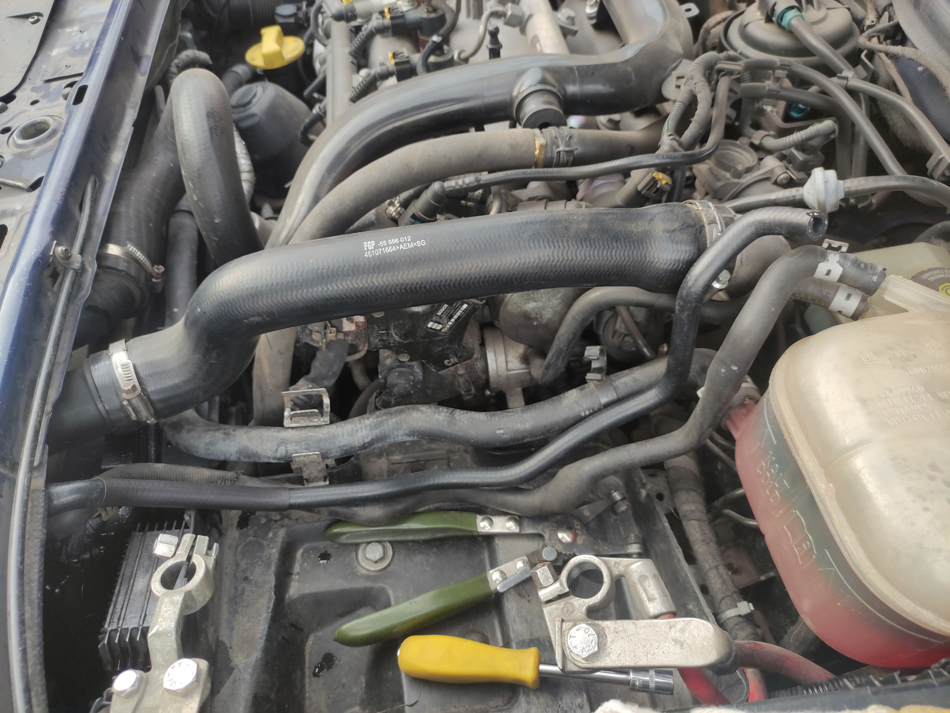

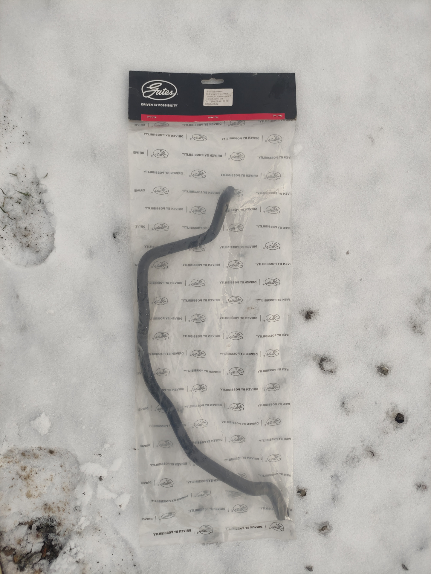

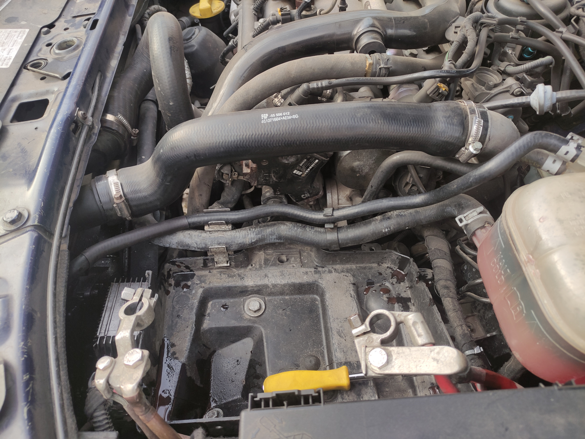

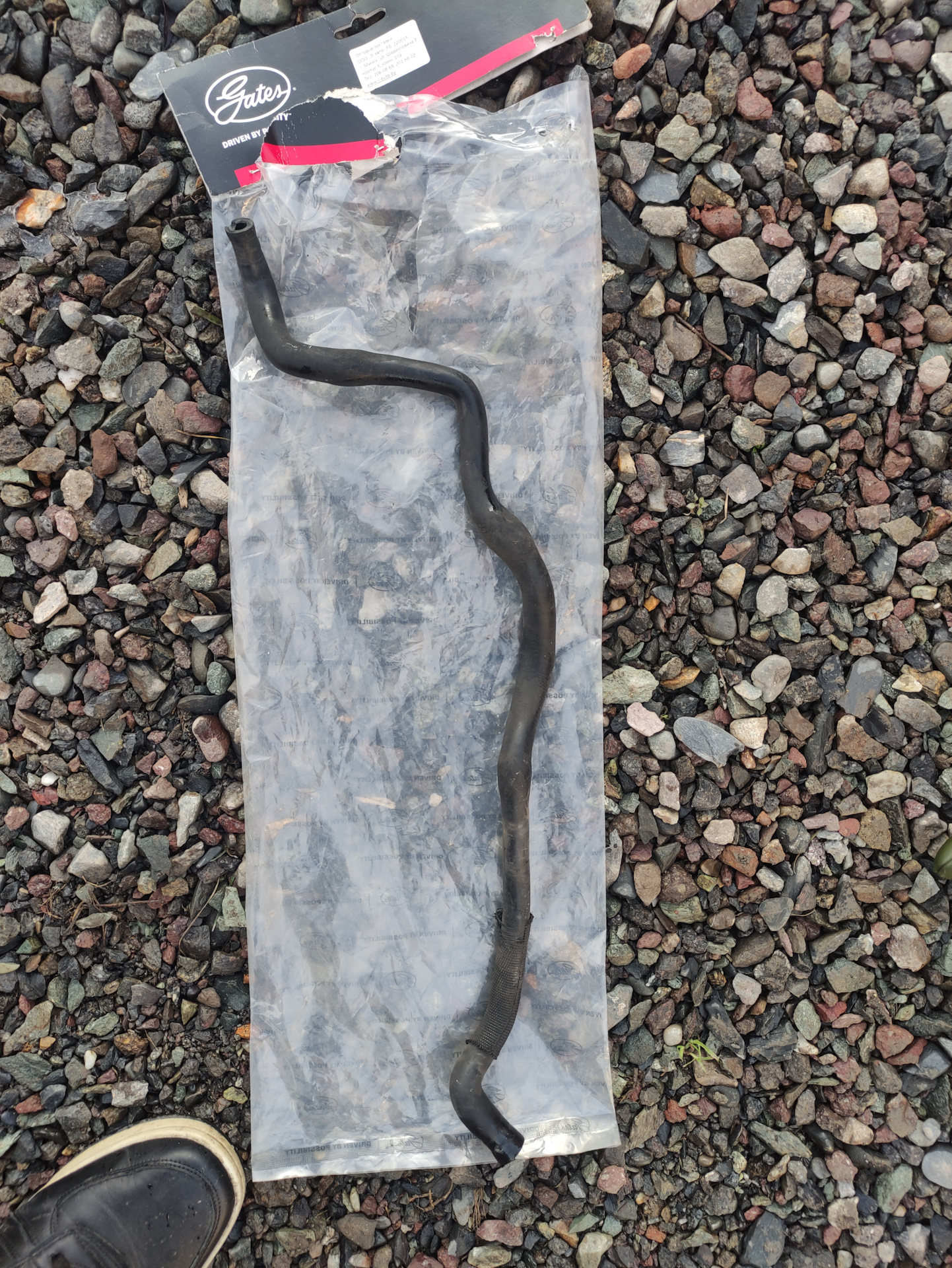

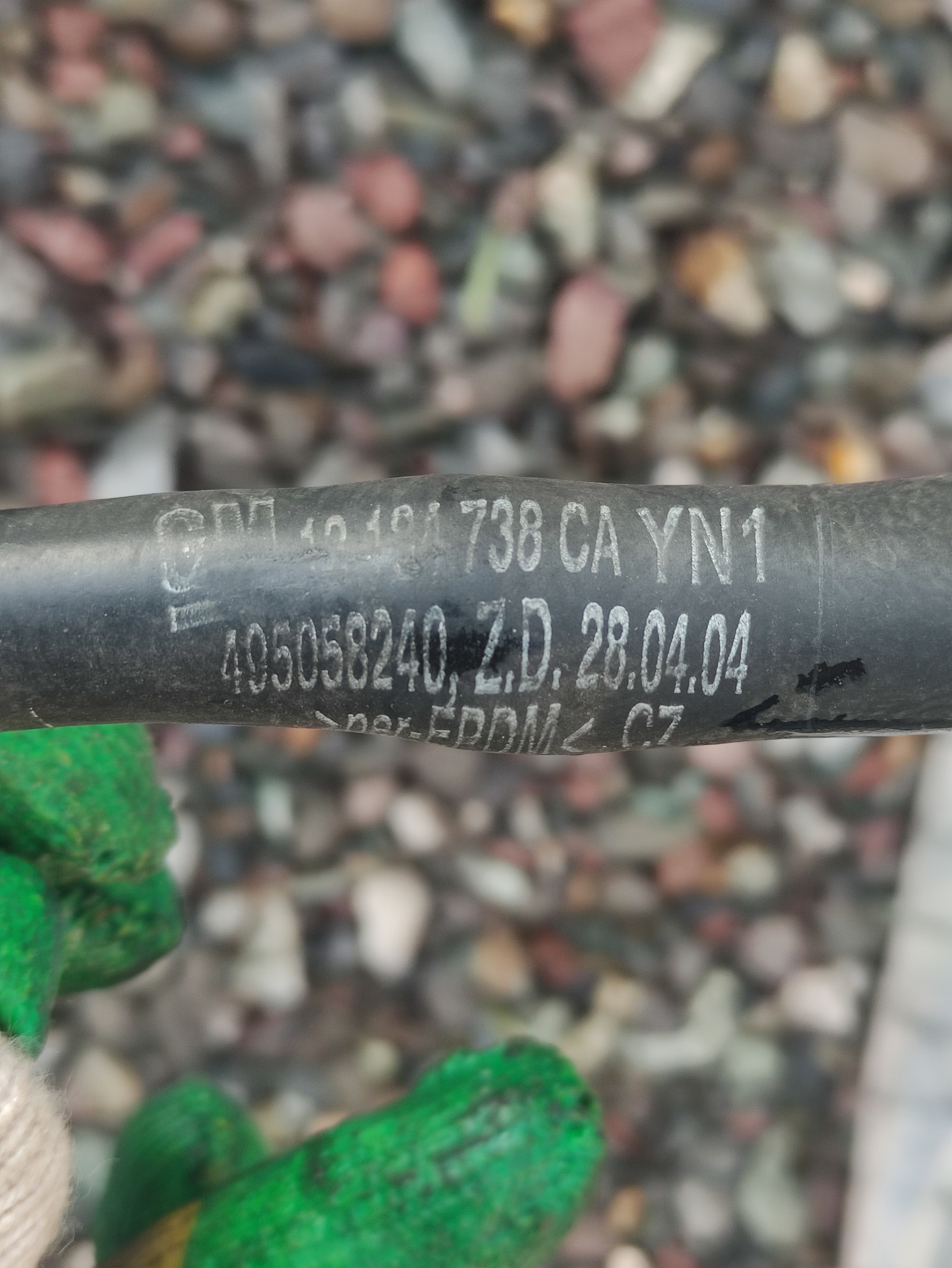

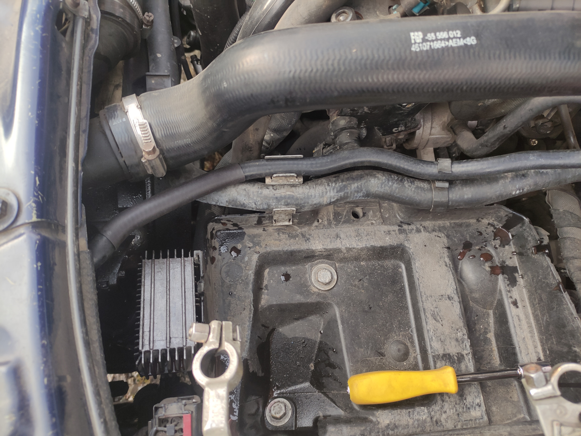

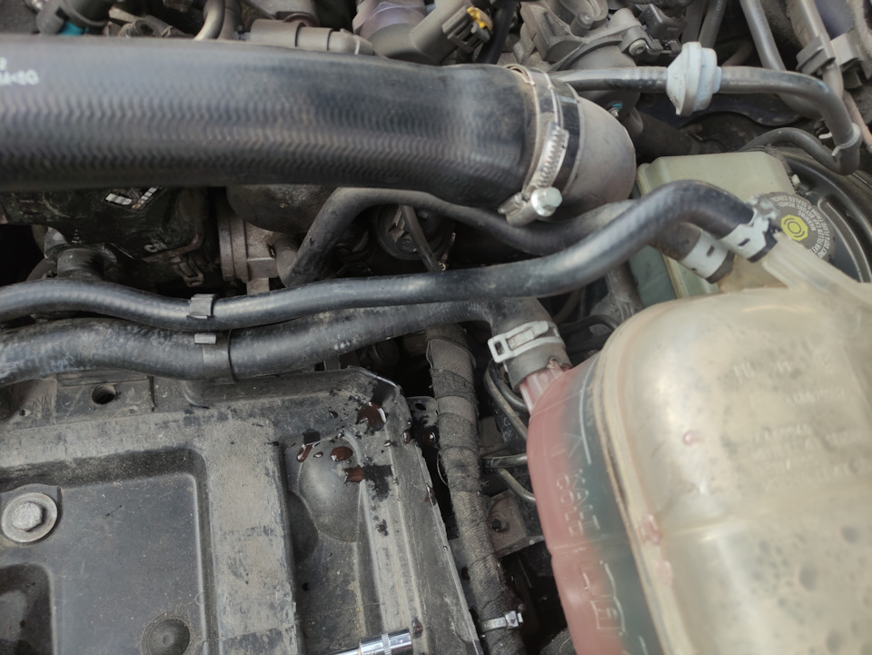

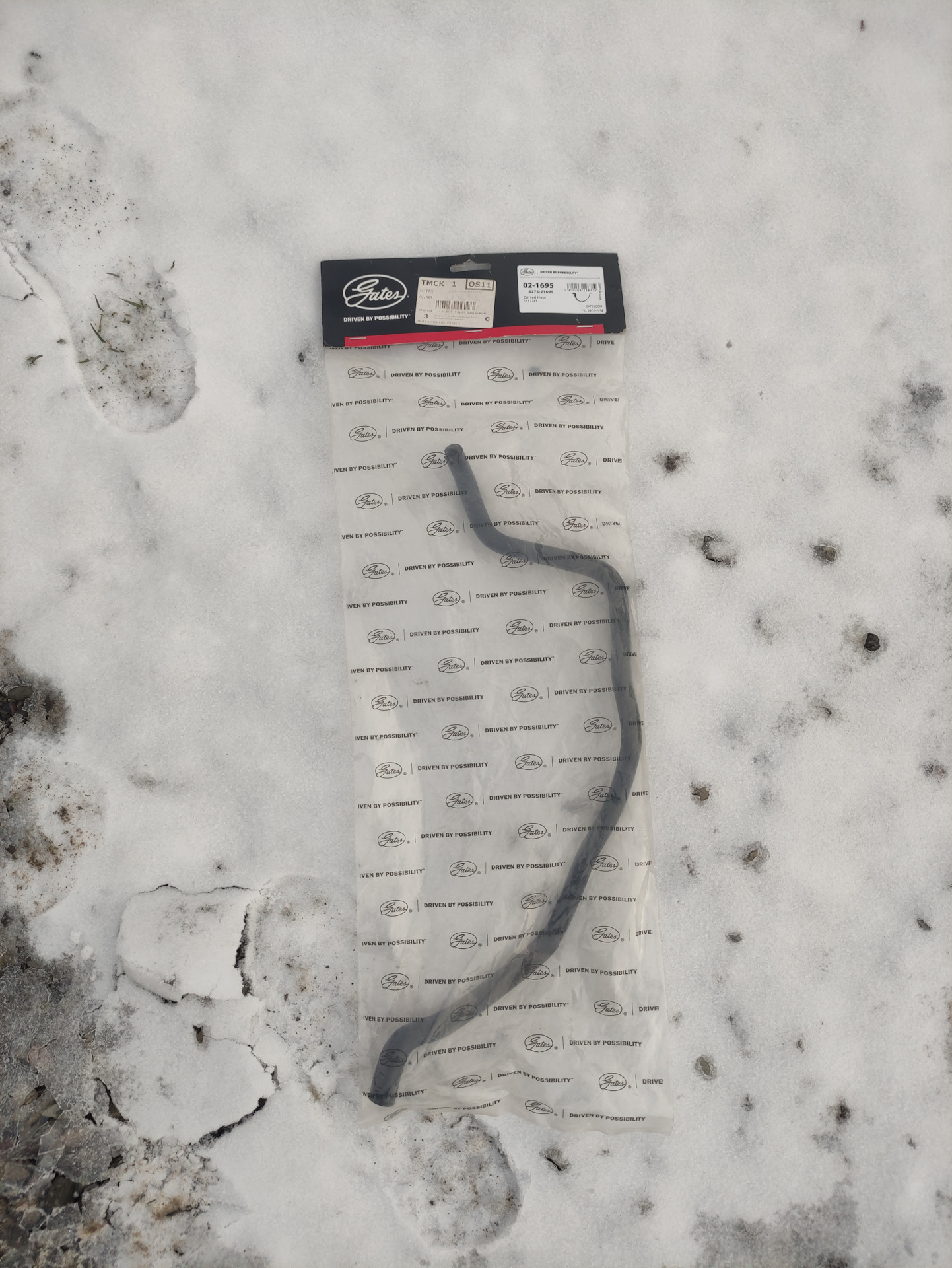

С первыми холодами начал уходить антифриз, при чем под машиной следов не было. Начал искать откуда же течет и нашел, оказалось что течет с соединения шланга и печки, кстати шланги ставил от калины, так же обратил внимание что есть следы антифриза на кпп, решил заменить шланг обратки, он был куплен еще в 2019 году и ждал своего часа, который настал. Замена было простой и быстрой. В итоге в холода еще чуток уходит антифриз, но пока у нас очень тепло, уровень на месте. Родной шланг сильно раздулся и уже лежал не как надо.
Запчасти на фото: 55556012
Запчасти на фото: 554012

Подскажи, пожалуйста, над антифризом в бачке что-то черное, это же не масло?
Это остаток масло, только налет, теплообменник потек в свое время, все поменял после этого.
Я тоже на Синтеке катаю, вроде норм фриз.
Надеюсь нормальный, обратил внимание как Тотраз что появились кратеры на алюминиевых трубках.
Я у себя года 4 назад поменял (тож Жате), раздулся страшно. На отопитель так же калиновские стоят, менял их вместе с движком, лет 5 отходили. А в том году снимал, ставил Лунфей — пока норм.
да там на шланге какие то отложения появились, надо снять его посмотреть, заливаю синтек красный, может плохой попался антифриз
