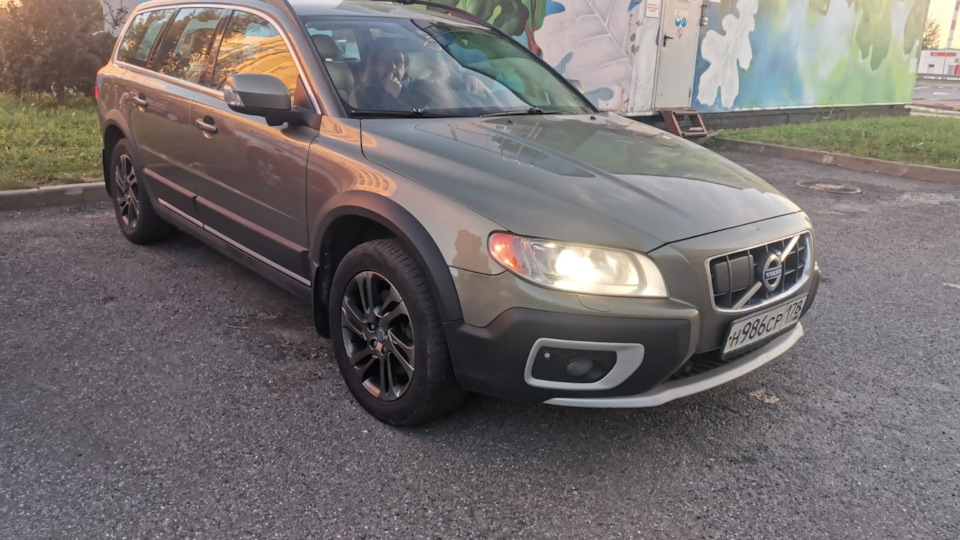

Всем привет! Замену масла в коробке вроде как рекомендуют каждые 60т.км. Так как машина всё время у прошлого хозяина обслуживалась в одном сервисе, я там же обслуживаюсь. И почему-то в голове сидело что надо было на 360000 менять. После выполненных работ заглянули в историю, оказывается меняли на 315000, в принципе можно было ещё ездить. На выбор было тойотовское и оригинальное масло, залил toyota, оно и было залито до этого. Да и разница в цене-14тр и около 20тр.Заодно решил обслужить всю трансмиссию, поменять в заднем редукторе, муфте haldex и переднем углом. Как выяснилось из истории в сервисе, в редукторах масло вообще не менялось, а в муфте haldex последний раз меняли на 215000. Как выяснилось, муфта старого образца, с фильтром, соответственно замена масла на нём стоит 15000р, в отличие от муфты нового образца, которая без фильтра и стоит замена 7000р. Правда и регламент замены с фильтром 120000, без фильтра 60000км.
Мастер сказал, раз пробег просрочен, смысла в халдексе менять масло нет. Когда муфта отработала больше положенного срока, после замены масла как правило накрывается насос в течение первых недель и ты попадаешь на ремонт и на новую замену масла. Сошлись на том, что масло не меняем, ремонт насоса стоит 10.000 руб, как только выскочат ошибки по нему, сразу приеду на ремонт.
Заодно поменяли топливный фильтр man, прошёл уже ровно год после его замены и порядка 25000км.
Замена масла в трансмиссии.
Цена вопроса: 25 200 ₽
Пробег: 359 000 км

Естественно, ценники кусаются, но данный автомобиль я не хочу сам обслуживать, мне хватает Газели, которую я обслуживаю 24 часа в сутки, а данный автомобиль пускай ездит и обслуживаются у специалистов и приносит удовольствие. Естественно я туда запихиваю свои руки, перебрал вентиляторы, перебрал вакуумный усилитель тормозов, облагородил подсохшую проводку, что-то по мелочам, что мне в удовольствие делаю, но всё что жизненно необходимо пускай делают знающие люди. Машина не дешёвая, я знал, поэтому стараюсь чтобы она мне приносила удовольствие, а не я лёжа под ней.
Люди которые специализируются на вольво, которые обслуживают мою машину, они мне доносят информацию, а я уже решаю, соглашаться с ними или нет. Данный автомобиль они обслуживают по-моему с пятнадцатого года. 360.000 пробег, не доверять этим людям основания нет. Я приехал в сервис с энной суммой денег, узнав до этого сколько что будет стоить, мне посоветовали, если хочешь, мы тебе без проблем сделаем, но есть такие примеры, поэтому мы бы тебе не рекомендовали менять масло в муфте, это их слова. Мой первый вопрос был, чем грозит дальнейшая эксплуатация без замены, и сколько будут стоить последствия. Мне ответили, приедешь к нам только на переднем мосту и ремонт насоса 10.000, больше ничем.

"Правда и регламент замены с фильтром 120000, без фильтра 60000км."
Откуда такие данный?
да тоже интересно. Вроде и там и там на 60ткм менять
Масло в коробку Toyota WS?
Мастер конечно странный.
Получается, надо было менять масло в Халдексе на 335, у вас 360. Но эти рекомендации ориентировочны.
Кто-то ездит только по асфальту и халдекс у него практически не включается. Кто-то постоянно буксует на офроуде, это другое дело.
Я бы на вашем месте заменил масло и ездил дальше на этом халдексе долго и счастливо.

Как сказал кто-то на одном форуме — это не Вольво требовательны, это их владельцы слишком загоняются))) Все можно делать дешевле. Например, менять полностью масло в коробасе через 60 тыс. — это излишне. Даже производитель так не рекомендует. Можно просто сделать частичную замену 4 литра. Это не будет стоить 20 тыс.
С халдексом тоже непонятки — сейчас вроде съэкономили 15 тыс, но это приведет к поломке насоса — в итоге ремонт насоса 10 т. МИНИМУМ и та же замена масла с фильтром 15 тыс. Итого 25, а можно было в нормальном сервисе сделать это за десятку и ездить.

"Мастер сказал, раз пробег просрочен, смысла в халдексе менять масло нет. Когда муфта отработала больше положенного срока, после замены масла как правило накрывается насос в течение первых недель и ты попадаешь на ремонт и на новую замену масла. Сошлись на том, что масло не меняем, ремонт насоса стоит 10.000 руб, как только выскочат ошибки по нему, сразу "
Мастер нехороший человек.
Масло менять в любом случае. Ничего там не накрывается в течении нескольких недель, ну и непонятно, за что 10 тыс. Ремкомплект стоит копейки. Переборка — тоже дело нехитрое. Я сам сделал. После ремонта проехал 10 т.км, на жаре полезли ошибки — я просто махнул насос на новый, хотя есть серьёзное подозрения, что я тупо неправильно выставил уровень масла в первый раз.
