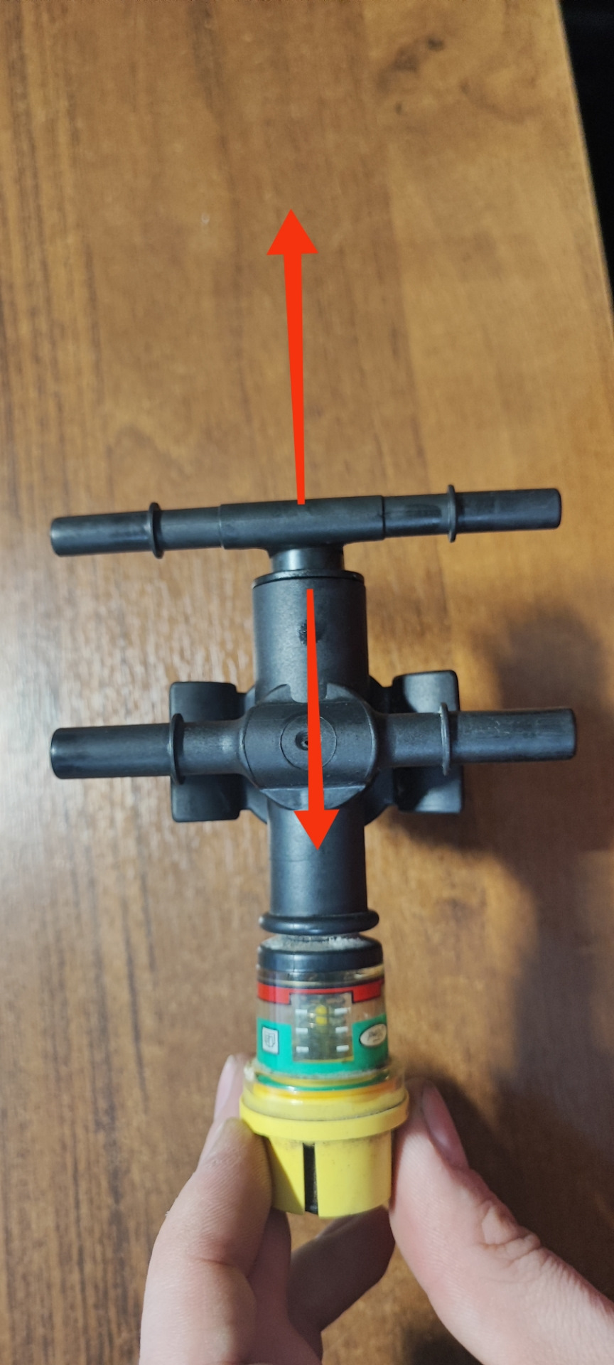

После замены трубок стало отчётливо видно наличия воздуха в топливе. После того как глушиш машину подающая топливная трубка постепенно заполнялась воздухом. Проблем с запуском не наблюдалось никогда как и чего-то необычного в работе двигателя.
Варианта развития событий 2. Один из них это подсос воздуха в корпусе топливного фильтра и второй это подсос воздуха в обратке ДВСа. Решил начать с корпуса фильтра.
Снял, разобрал, измерил все резинки, подобрал нужные по размеру и приступил к их замене.

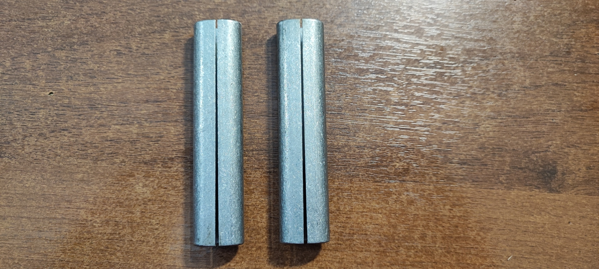

Нужен только пластик
Далее, выбиваем металлические вставки
Дальше нужно немного надавить и деталь располовинится на 2 части

Всё, топливный стакан полностью разобран. Меняем уплотнения и собираем в обратной последовательности.
На обратку установил 2 колечка вместо одного. Зелёное колечко — новое, а чёрное — старое.
Вот так всё одел
Дальше идёт процесс обратный разборке. Его описывать смысла нет.
Колечки использовал: 23х3.6 для самого стакана. Купить можно в любой конторе занимающейся гидравликой (Hydroscand, gidravlikgroup и тд.).
На обратке использовал оригинальное колечко VAG под артикулом N90041002
Установив всё это добро обратно наблюдаю туже самую картину, что и была раньше, ну чуть меньше конечно стало воздуха, но он всё же присутствовал в топливе. Остаётся второй вариант, где-то подсасывает воздух обратка ДВСа.
Обратку пока не купил, а ездить надо. Беру 2 вазовских быстросъёма мама и папа.
4 пружинных хомута и 0.5 метра топливного шланга, собираю и внедряю вот такую конструкцию
Весь имеющийся воздух с обратки идёт в бак, подача вся без воздуха. Пока так и планирую всё оставить. На лето такая конструкция лучше штатной. В дальнейшем куплю новую обратку ДВСа и верну перед следующей зимой в сток.
