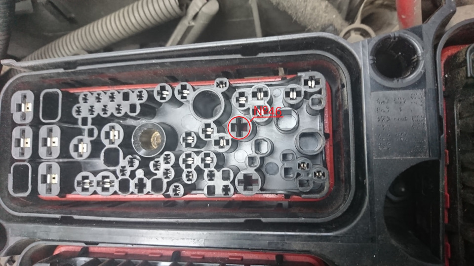

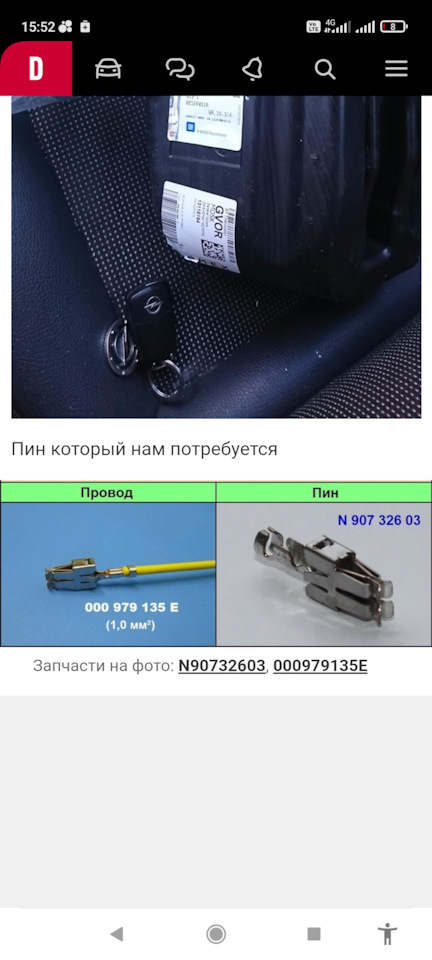

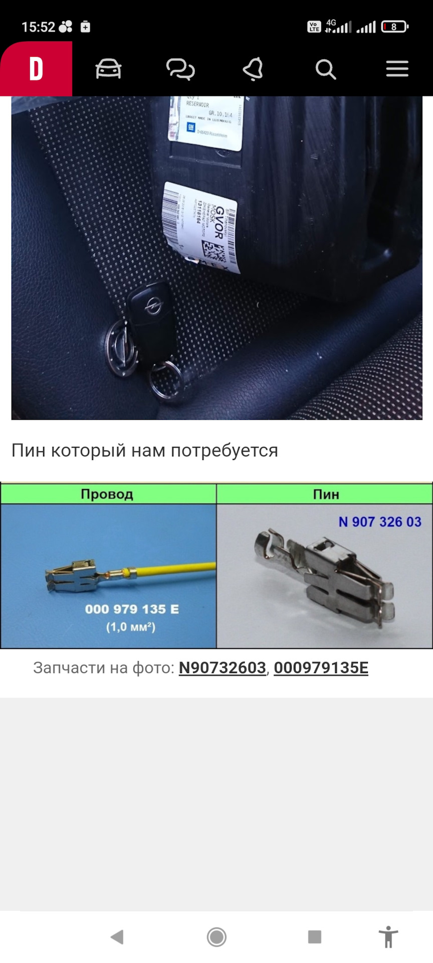

Начнем с проводки, фишку от моторчика как и весь комплект фароомывателя кроме нового бачка успешно нашел на разборке, но вот проводки не было поэтому изготовим сами, сложного в этом ничего нет, нужен только пин в блок UEC, и кольцевой контакт под M6
Так что покупаем новый только бак
Пин который нам потребуется

Далее обращаемся к тису и видим какой контакт нам нужен
Находим его в разъеме XE1 и устанавливаем, попутно кидая минус на кузов

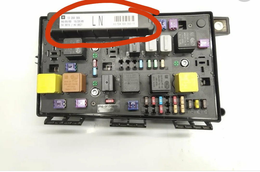

Сегодня в Ютубе прочитал что вот эту штуку называют шоколадкой Я как понимаю что её нужно свою оставить. Что самое интересное там же несколько релюшек ещё тоже с завода не хватает в них везде контакты есть а вот именно вот в этом под фары омывателей нет
Да все верно ее нужно будет переставить
А из-за какой именно части блока его нужно прописывать? чтобы допустим купить другой и переставить на тот своё чтобы не прописывать! Шоколадку?
Не совсем понял вопрос
Seregakot1
На блоке где написаны буквы LR к примеру под крышкой мозги блока их можно просто переставить
Мда. Похоже, не быть омывателям. 😞спасибо за помощь 🤝🙂
Все реально, блок можно не прописывать а тупо переставить плату мозгов
Нужен тот, которым можно запитать мотор фараомывателей . На днях заказал авито доставкой сам штекер. Но что-то не подумал о том, что нужен сам пин вставлять ( сегодня только одно этом узнал, прочитав твой пост. Постараюсь в своём городе поискать. Но на разборках наверное, целыми косами продают. Им смысла нет один пин вытаскивать. Если не найду обязательно обращусь. Соринтируй пожалуйста, по цене самого провода и за заморочку самой отправки. Услуги пересылки естественно сам оплачу
Провода нет у меня пины новые, один отправлю бесплатно🤣
Блин, 😄я пост похоже перепутал. В другом автор писал о том, что ему досталась целая коса вместе с кучей нужных пинов) . Вот и подумал, может, один проволочек с этим пином купить. А по какому номеру детали, можно такой пин купить в магазине? Раз уж они продаются, так у нас наверняка тоже есть
Так артикул у меня в посте
Прошу прощения за невнимательность. Спасибо большущее) почему то пропустил описание нужных деталей. Так как всё уже приобрёл )

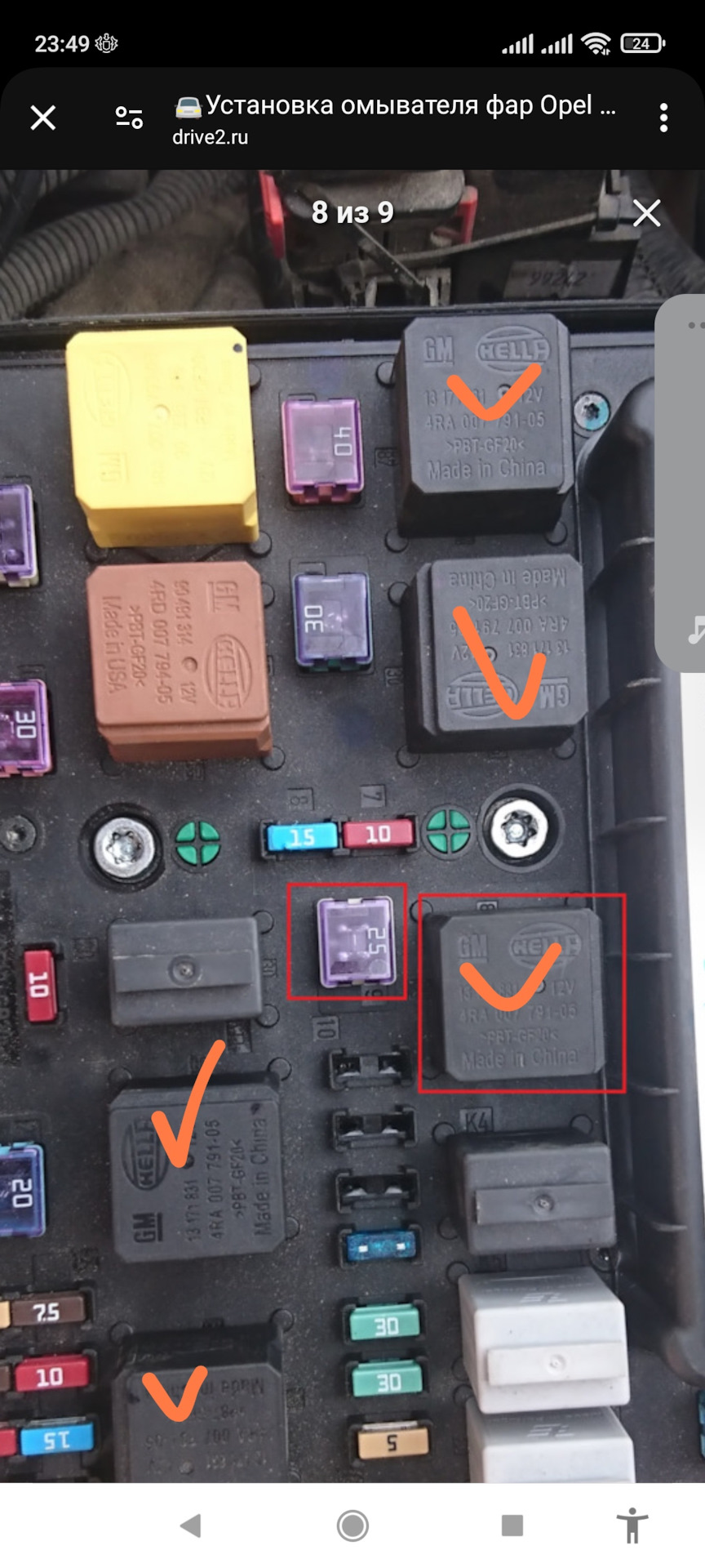

Спасибо) подскажи, ещё, ещё пожалуйста, эти релюшки все одинаковые?не отличаются от той которая нужна для омывателей.по фото хотел сравнить, у всех цыфры хорошо видны, а на той которая отмечена, немного размыты.Можно любую снять для образца в магазин?
Одинаковые
🤝спасибо
NitroMaxx
Одинаковые
Привет Опять помощь нужна В общем приобрёл уже всё сейчас ездил на разборку купил релюшку с предохранителем релюшку поставил она туда провалилась как будто бы там нет контактов предохранитель встал нормально плотненько
Значит в блоке у тебя нет пинов, такое бывает
А с другого блока переставить можно будет, не подскажешь?у меня есть другой блок, подвернулся за 500 руб, купил .Но в нём тоже омывателей не было .Может с других мест где релюшки тоже такие же стоят, можно переставить?
Можно
