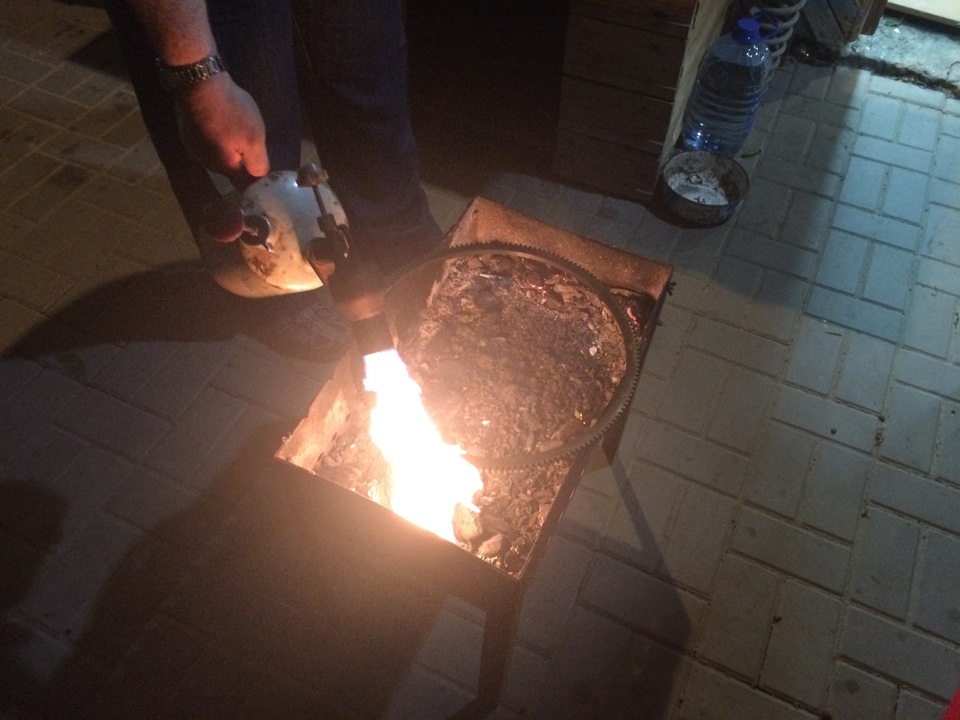

Дальше начались термические работы, похожие на запрессовку поршневых пальцев, но гораздо проще по исполнению, но сложнее из-за площади) Венец маховика разогревается до 250 градусов и потом свободно одевается на тело самого маховика. На этот случай Норик даже оживил паяльную лампу, которая справилась с задачей на "отлично"!
После разогрева венца можно было и пожарить мясо на оставшихся углях, но жажда победы над двигателем понесла нас обратно в мастерскую)
