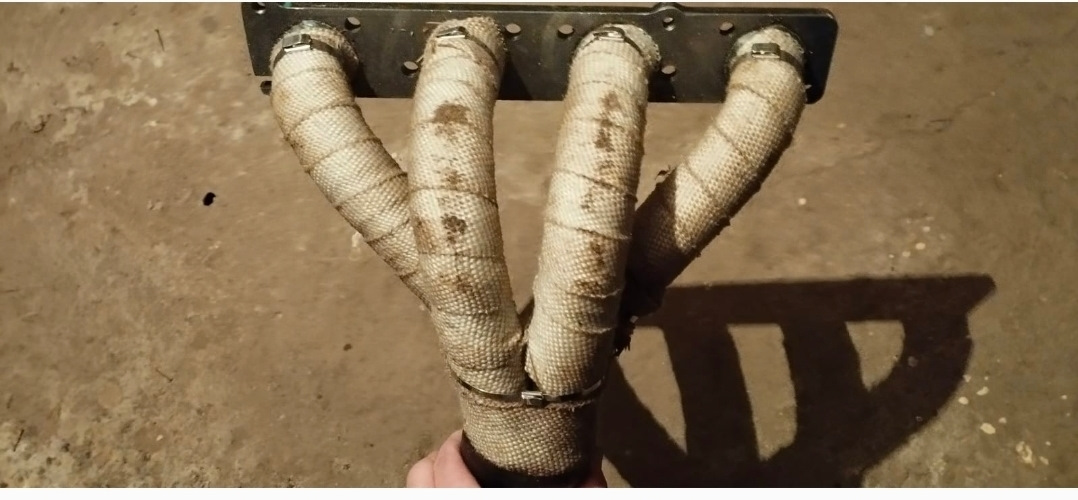

Перед установкой его хорошенько обмотал лентой, дабы он не устраивал адскую жару для впускного коллектора
Результат обмотки

Сколько термоленты на паук ушло ?
5м (один рулон, 5м шириной 50мм)
Спасибо

А так респект что обмотал лентой… правильно, тож так делал, только зачем стока много хомутов?..

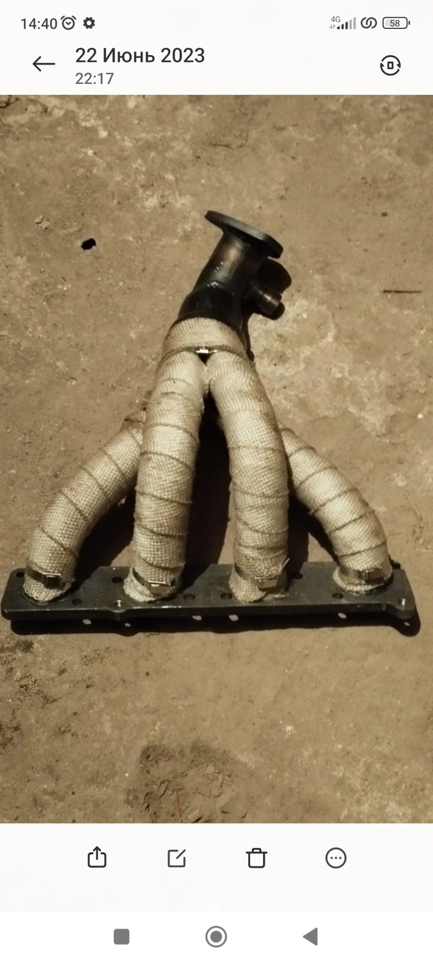

Вот как у меня…

сход сходом, но после схода поворот, я считаю что после схода не должно быть изменений направления потока хотя бы на расстоянии 100-150мм, есть стоковые коллектора например у корейцев, там минимум 150мм прямой участок, а после выход в катализатор, тут даже перед сходом трубы максимально параллельны
Ну да, поворот это минус. Бывает после соединения в один вообще по типу резонатора от 2 такктного мотора, сначала конус на расширение, потом обратный конус.
Да да, и вот когда все правильно сделано эффект есть, на моей фото коллектор от 1,6 g4fc на кия церато 126пони ставились лет 15 назад, я на солярис ставил эффект есть, но он на низы расчитан, там внутренний диаметр труб 30мм всего, то есть чисто для стока
