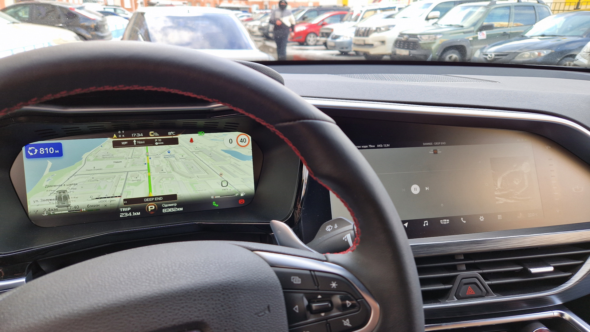

3) Отсутствие Apple Carplay и Android Auto.
У новых ГУ а-ля "белорест" проблема решена установкой у дилера новой прошивки. Она добавляет полноценный CarPlay, который ставится у дилера просто флешкой с программой, а не разбором всей панели для прошивки джиэм кастом. Выглядеть будет также, как у меня в дарго.
На более старые ГУ установить карплей нельзя у дилера. У меня была голова "чернорест" — на данный момент дилер не делает обновление. Альтернатива — прошивка джиэм кастом. Я делал, ибо пользоваться штатной головой невозможно.
P.S. При прошивке 90% шанс, что гарантии на ГУ Вы лишаетесь. Некоторые дилеры при посещении ТО делают фотки прошитой головы и отправляют в представительство с вином. Новая ГУ — около 300 тыс рублей, имейте ввиду.
На Knewstar 001 карплея на данный момент нет, но в группе писали, что на него встает прошивка с карплеем от тугеллы. Дилер ее ставит крайне неохотно, во многих случаях идет в отказ. Можно поставить на свой страх (не рекомендую) и риск, скачав ее с того же 4пда (вроде там она есть, точно не знаю).

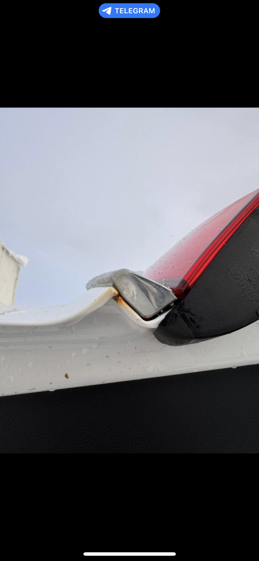

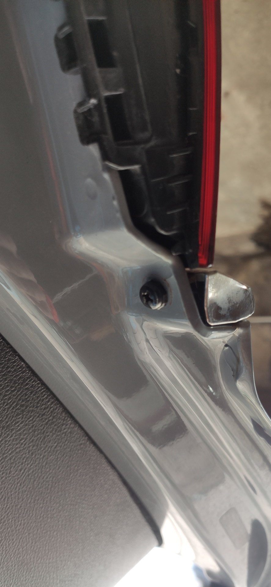

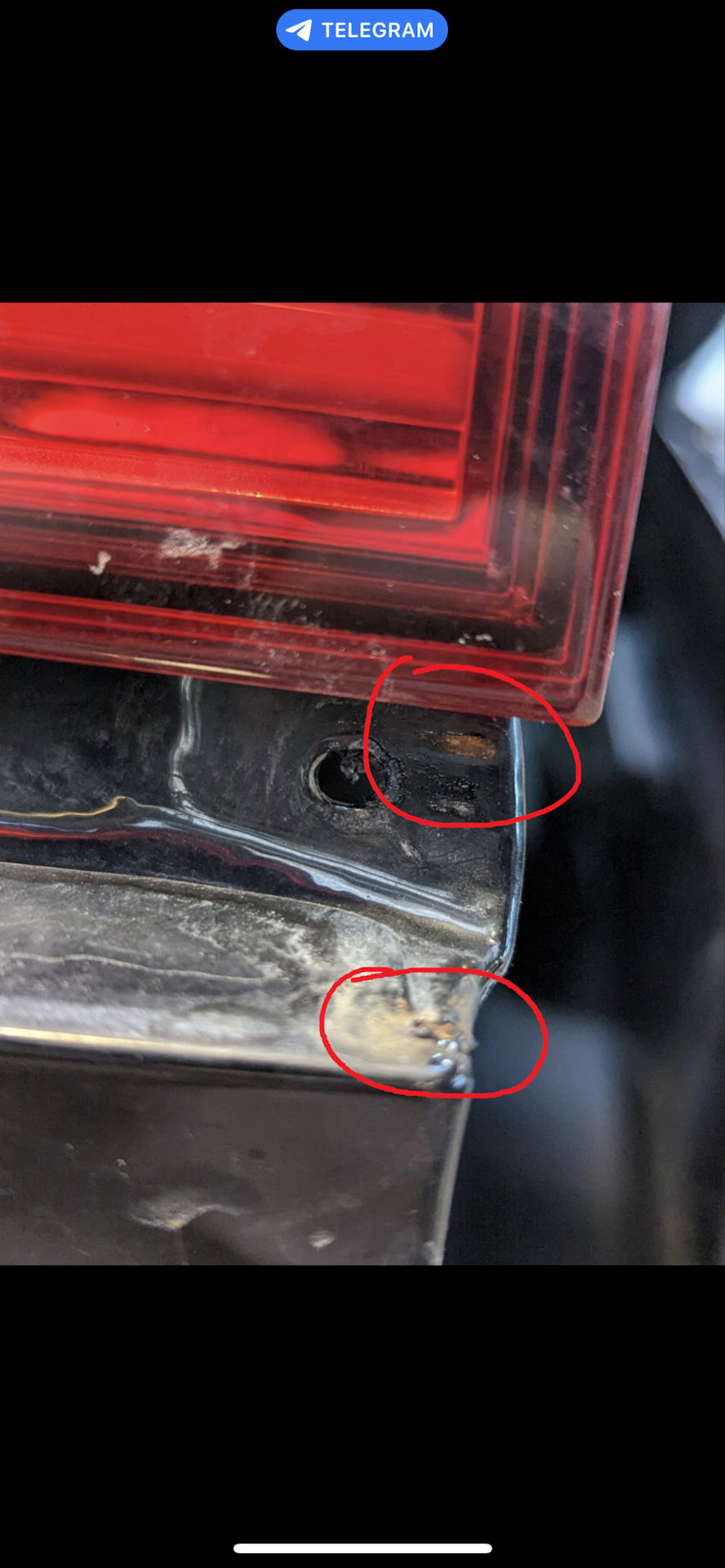

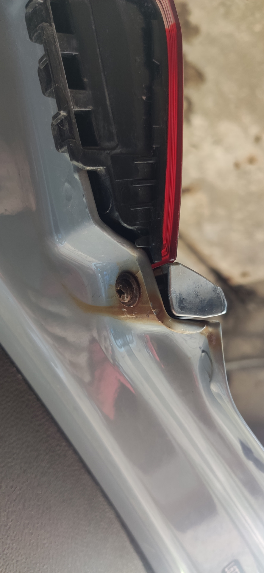

6) Ржавеет крышка багажника.
Весьма распространенная проблема. Многие уверяют в том, что ржа идет от болтов крепления сабли. Но нет, она идет из сварных швов. Дилер признает проблему и перекрашивает полностью крышку багажника. У себя не проверял, узнал только после продажи + более заметно на белых машинах, но есть на всех. Аналогичная проблема была у отца на x-trail'е 2008 года, чистокровный японец. Спустя зиму крышка ржавела, ее перекрашивали.

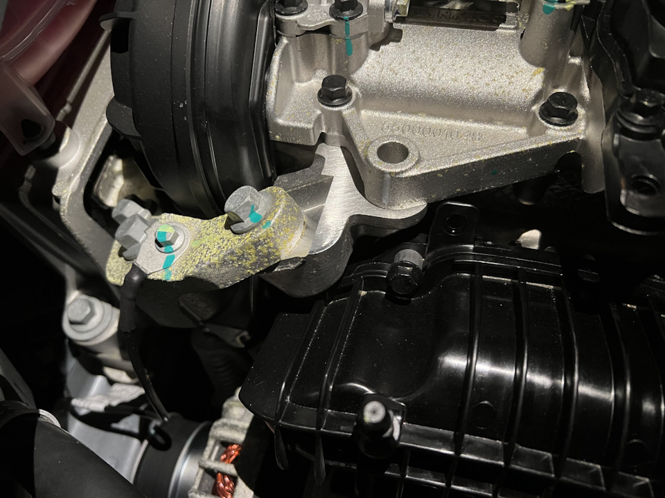

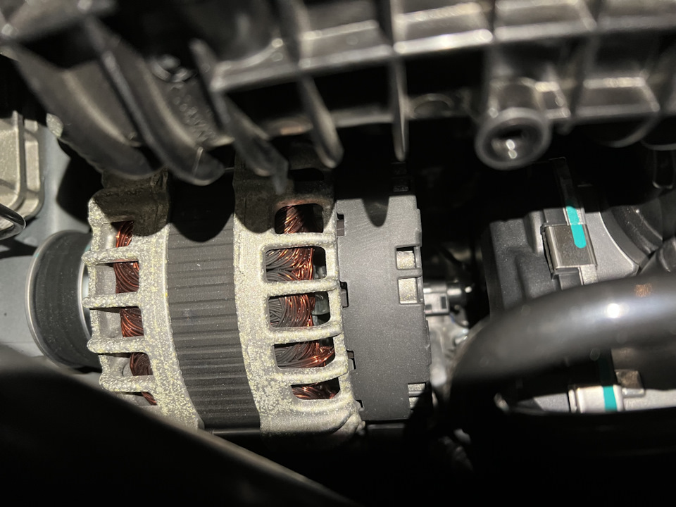

11) Окислы не двигателе.
Данная проблема носит единичные случаи
Мне выдали вот такую машину:
На выдаче не смотрел и не видел, узнал спустя несколько дней. Несколько дней оттирал эту дрянь. Что это — понятия не имею… В группе несколько человек встречалось с подобной ерундой. Когда увидел это — поехал к дилеру, там посмотрел 4 машины. У 2-х были, но чуть меньше. Дилер как всегда сказал — работает и пох…
Ниже фото уже другого владельца из группы:
Внимательно смотрите перед покупкой. Это полная дичь.

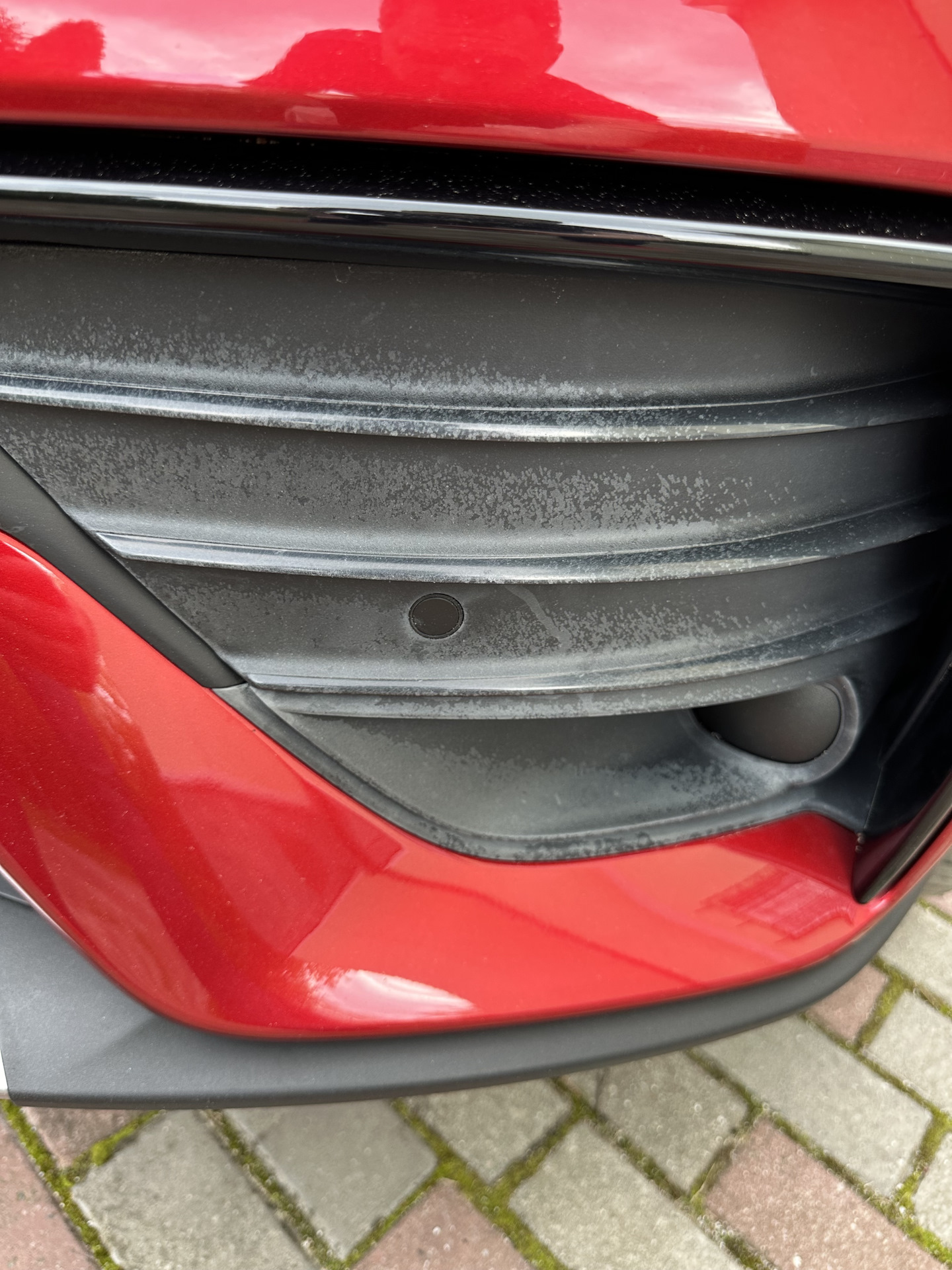

14) Внезапный отказ камер кругового обзора.
Ошибка возможна комбинированной с отказом мертвых зон в зеркалах (горят постоянно, даже на закрытой машине). По мнению владельцев это связано с отрыгиванием задней камеры, отказ которой происходит из-за того, что в нее попадает вода и внутри все окисляется. При отказе одной камеры часто перестают работать три других.
Совет — на мойке сильно не фигачить керхером в камеру. Некоторые владельцы ее разбирают и усиливают герметиком/ уплотнителем для предотвращения попадания воды. Проблема возникает чаще спустя год-два, но может и быстрее проявиться. Дилер меняет вроде как по гарантии.

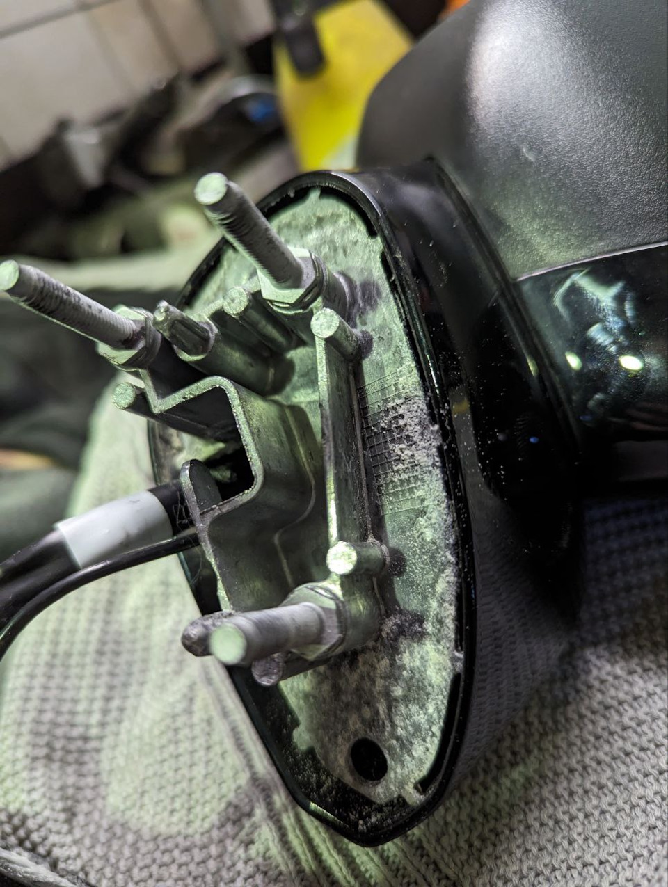

15) Подтеки на дверях.
Происходит от окисления зеркал внутри корпуса. Туда попадает вода и внутри все окисляется. Это гарантийный случай. Дилеры об этом знаю и меняют зеркала в сборе. На новых партиях зеркала окрашены с завода черной краской внутри.

На крышке нет ржавчины, не надо дурить народ. Это винты ржавеют.
Вы в группе состоите? Или как "залетный" увидели пост и просто вставили свои пять копеек, попутно обвинив меня?
Ржавеют не только винты, но и стык металла под саблей + сабля натирает саму крышку багажника сдирая не только краску, но и цинк (если он там есть, конечно). Да, это не у всех, но встречается часто.
Tanos99
Да, я тебя обвиняю). Это подтёки, тряпкой вытер и поменял винты. По крайней мере я у себя так сделал. Протяни винты и сабля натирать не будет.
Ты на вопрос не ответил насчет группы. Меня не интересует, что там конкретно у тебя (хотя, стоило бы снять саблю и посмотреть что под ней), это статистика владельцев из группы.
Еще раз — случаев полно. Если нету ржавчины под саблей — радуйся.
