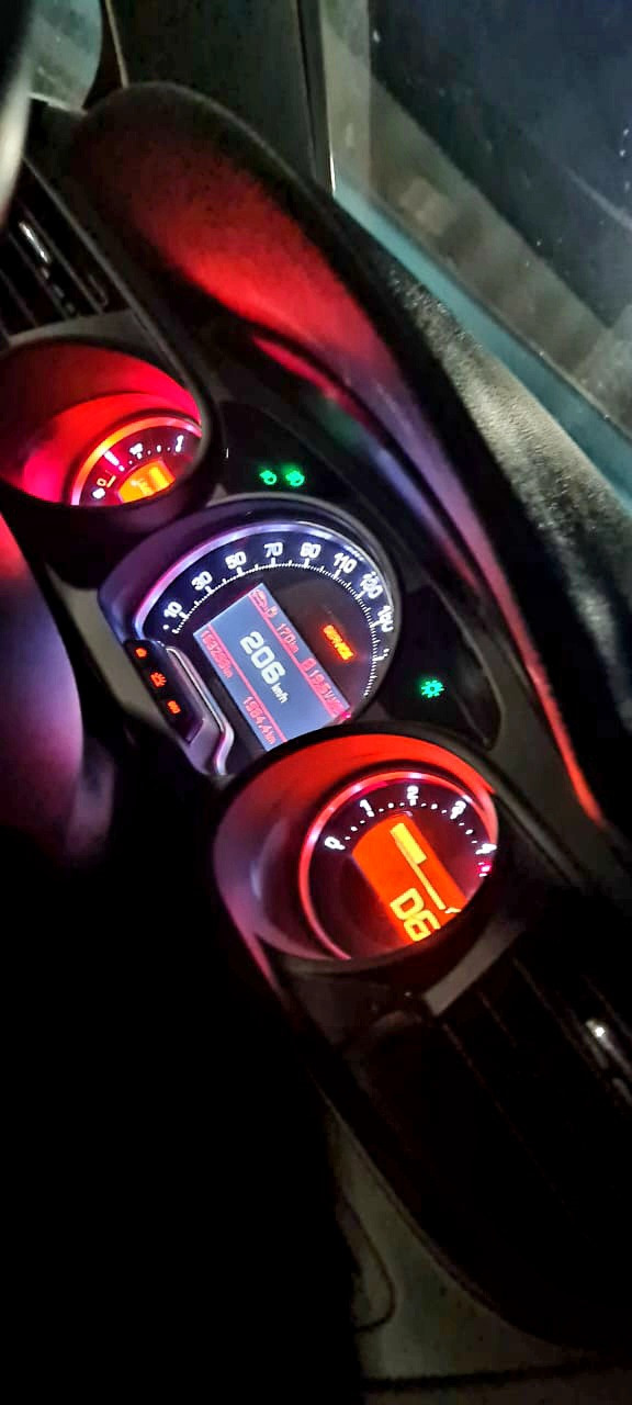

Я тоже попробовал, у меня где-то 203 максимум, и дальше упор как в стену, хотя у двигателя ещё есть запас (обороты где-то 4-4,5 тысячи).
У меня другая приборка, поэтому уточню: обороты, похоже, не максимальные?
Мммм мне тоже должно вкатить.
Конечно. Движок и коробка идентичны
