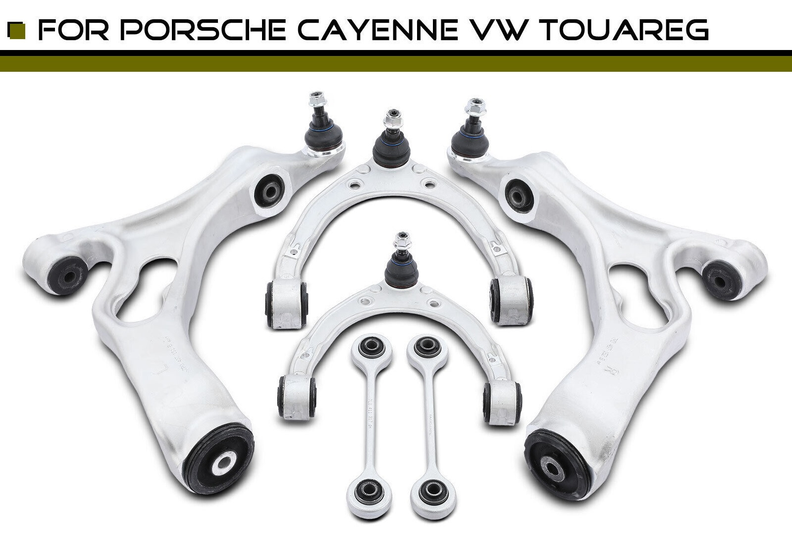

В общем, не устраивала меня поведение задней подвески, было ощущение какой-то расшатанности, несобранности.
Решил подойти к этому вопросу кардинально и поставить новые рычаги, сайлентблоки цапфы. Раз лезу, то заодно и усиленный стабилизатор от спорт пневмы, а к нему втулки и стойки.
Обо всем по порядку.

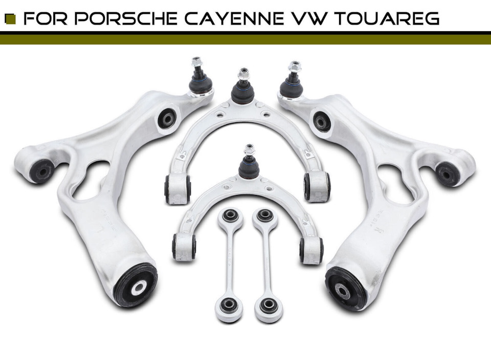

Вот полный список запчастей, что было собрано:
№ каталога соответствует номеру на схеме

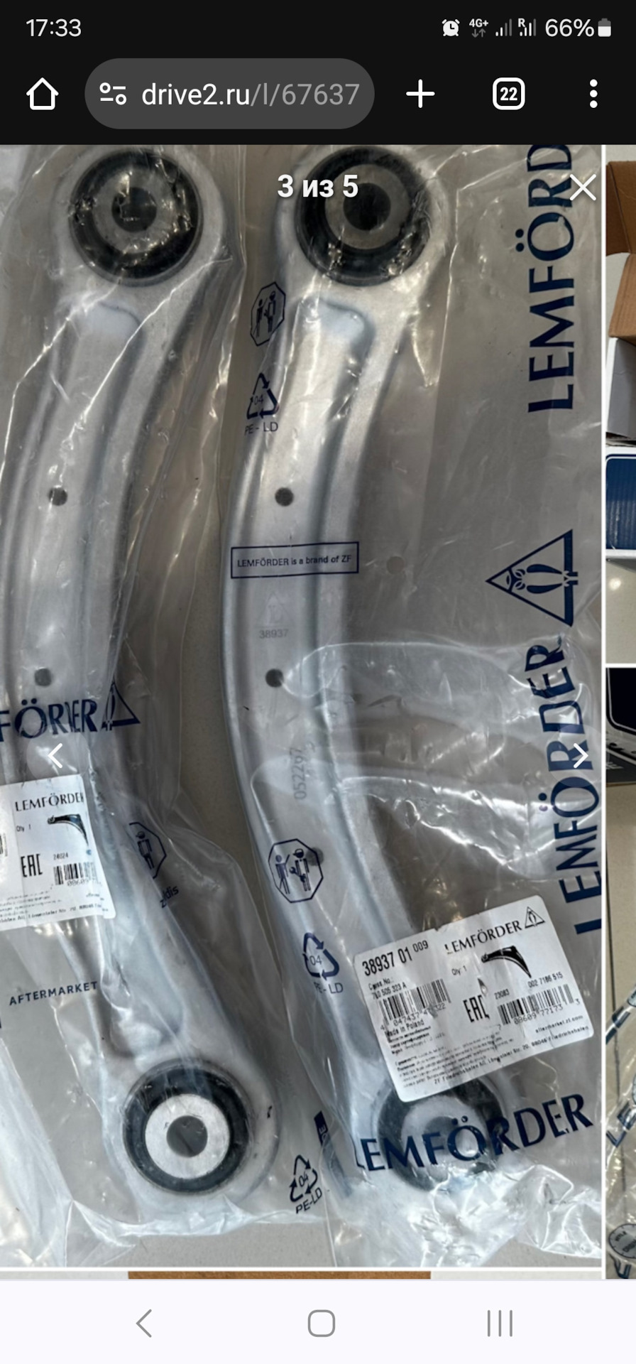

Рычаги были заказаны из Польши, так как оттуда, с учетом доставки, вышло на ~40% дешевле, чем в Минске.

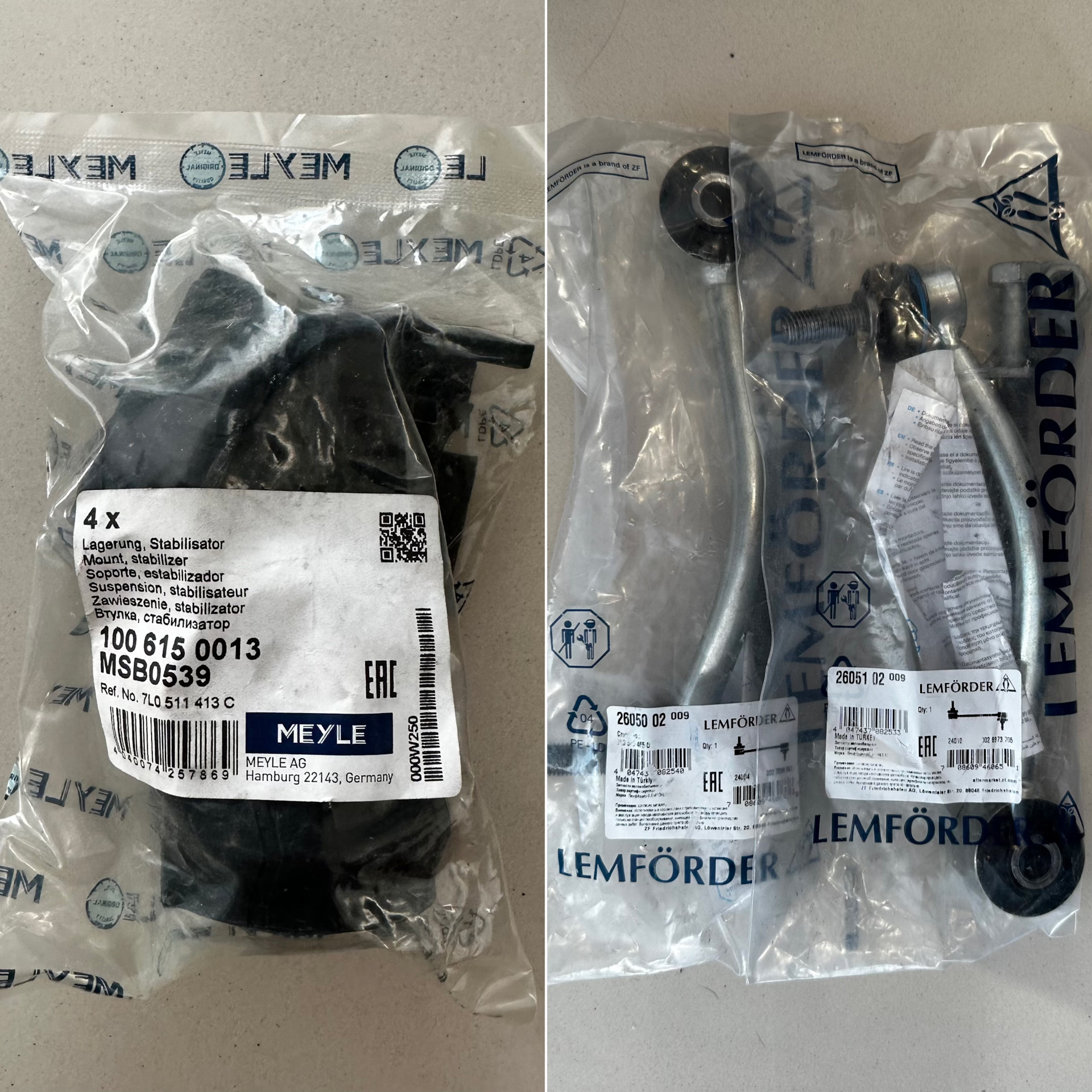

Запчасти брал либо оригинал, либо LEMFÖRDER, либо MEYLE, либо MOOG.
Заодно захватил новые болты и гайки все, что смог найти.
Стабилизатор брал усиленный (25.6x4.4 Yellow), так как уже давно поставил прошивку пневмы 2МА и хочу все довести до полного сбора спорт пневмы.
Отдал машину с приданным на фото выше в СТО и ребята все поставили за день.
Что получилось по итогу — задняя подвеска, по ощущениям, стала монолитная. Вот прям вся сбитая, что не может не радовать.
С усиленным стабом машина реально заметнее стала вруливаться в повороты, при этом не класть водителя на ребра.

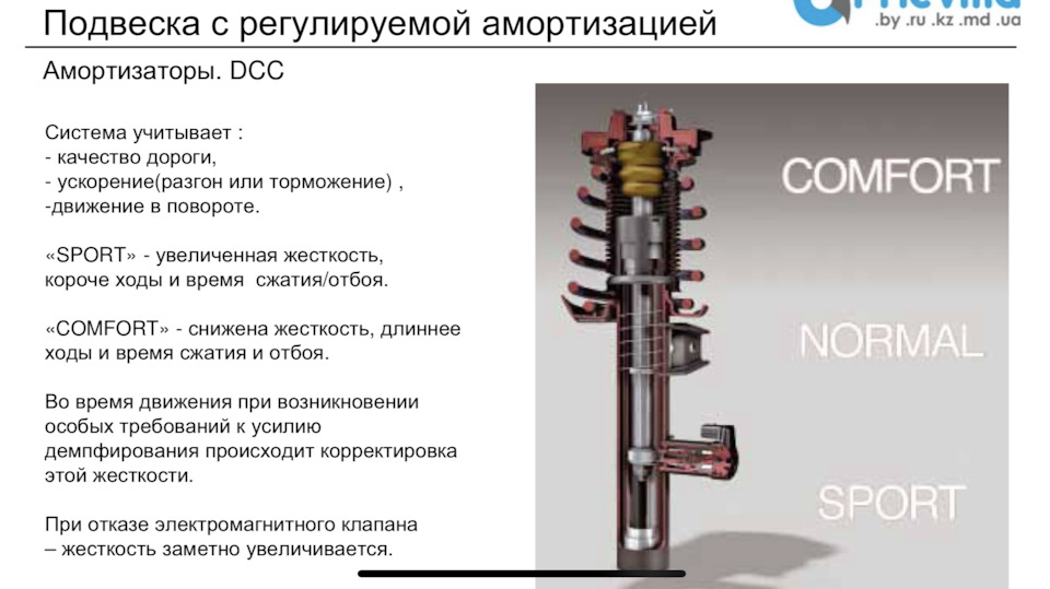

Учитывая всю информацию из мат.части могу сказать одно.
Поставьте 2МА и стабы под эту прошивку, сделайте развал под 2МА.
Покатайтесь в этом конфиге, а потом глянем, как вы заговорите)
Я проезжал time attack и на стоке, и на спорте. Сравнить есть с чем. Время круга говорит само за себя.
Ты можешь стойки заставить работать жестко, для, типа, »спорт», но никогда, ты не сможешь заставить воздух в пневме сжиматься как пружины для, как это правильно сказать, с жесткостью «спортивных»пружин.

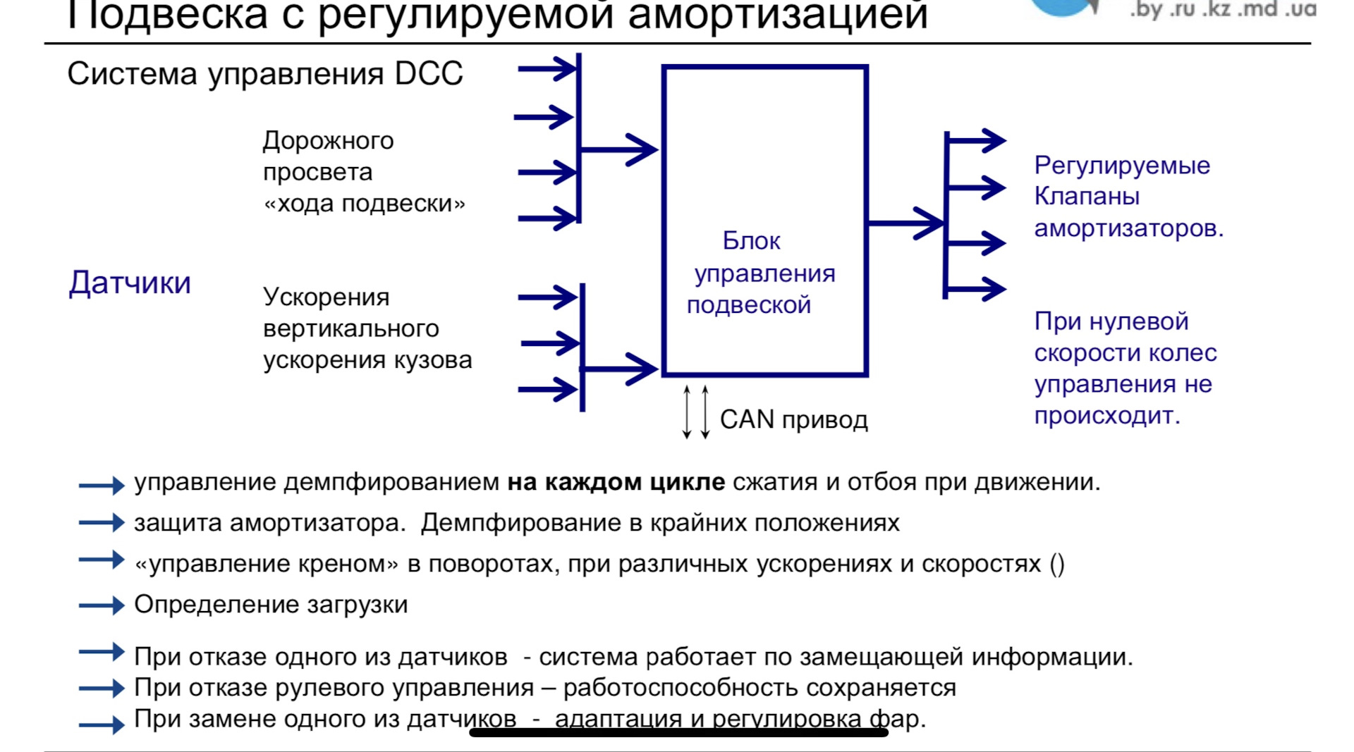

Есть пневмобаллоны — они отвечают за клиренс авто
Есть амортизаторы — они отвечают за ход подвески.
Регулировка жесткости по центру меняет именно работу амортизаторов. Про этом и меняет клиренс под режим работы амортов, если высота пневмы выставлена в auto.
Электроника, в зависимости от режима, ограничивает сжатие и отбой этого самого амортизатора.
Следовательно, меняется уровень крена, так как в зажатом аморте просто физически нельзя разжать аморт (со стороны, которая поднимается при повороте) больше, чем его ограничение в определенном режиме

И стойки стаба с шаровым соединением так себе ходят…
По подрамнику все в порядке, не было замечаний от сервисменов. Так и как-то ай — там 1 сайлент около 100$, а их там 4
По стойкам — без понятия, будем проверять)
