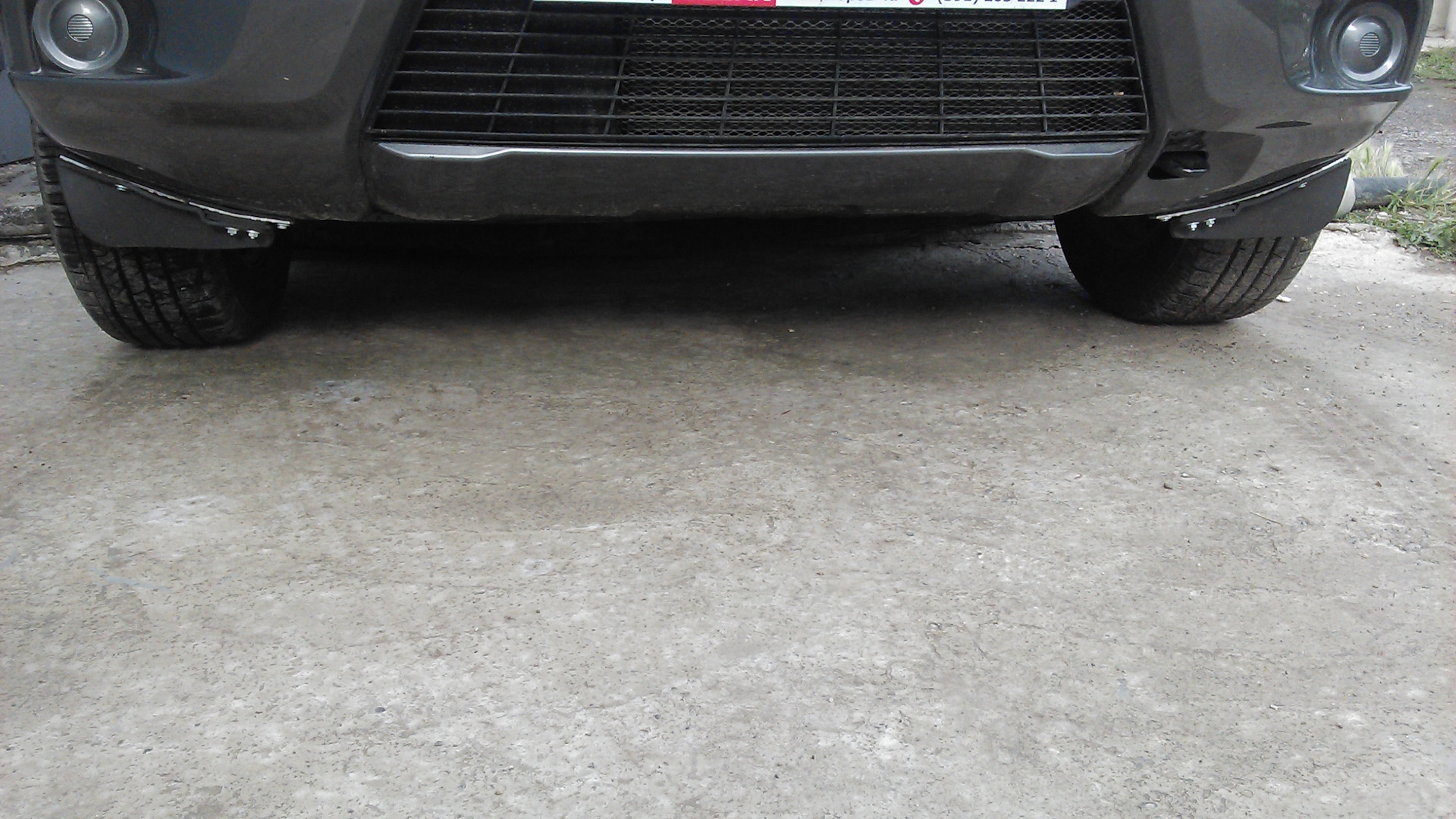

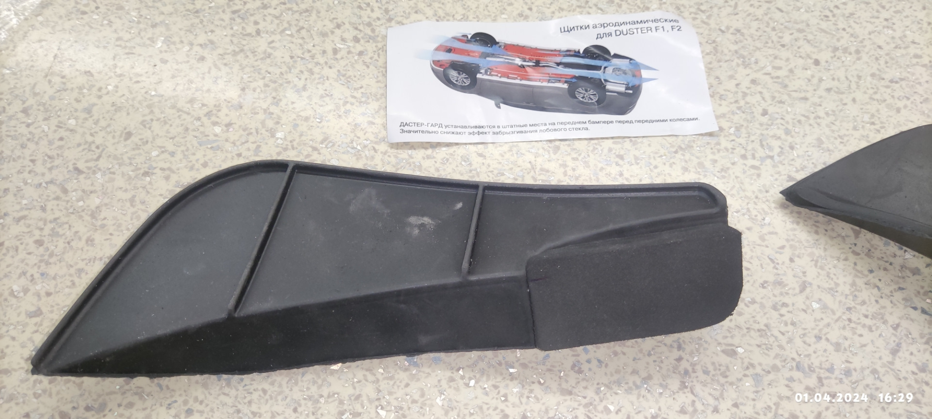

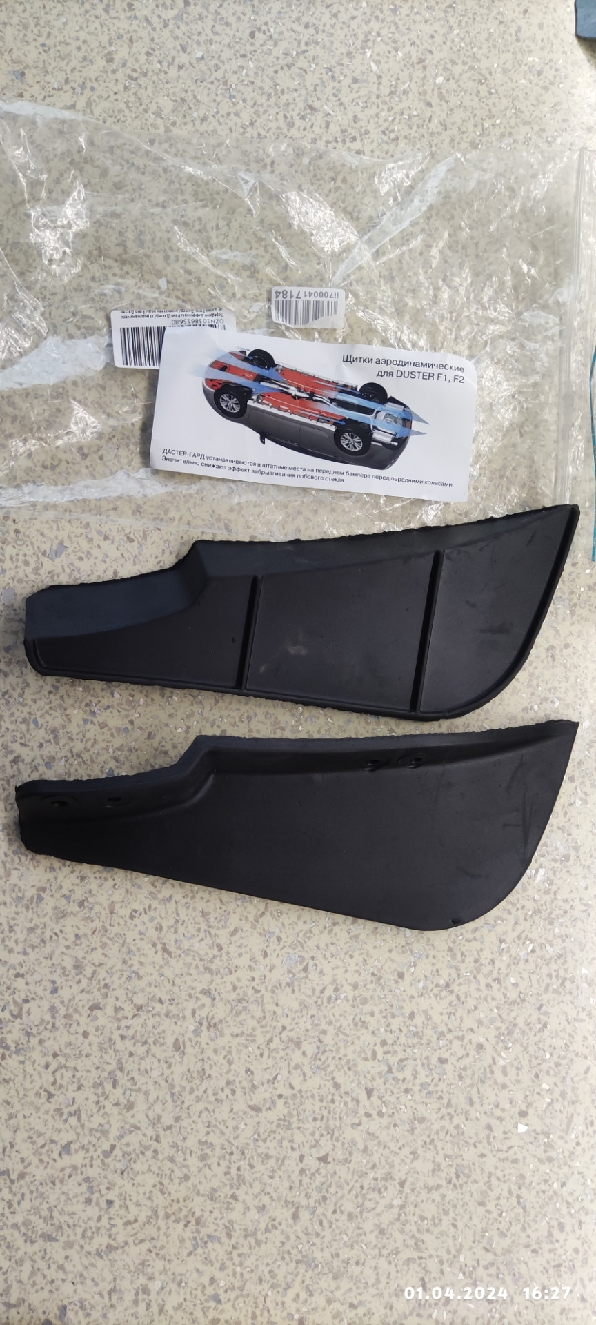

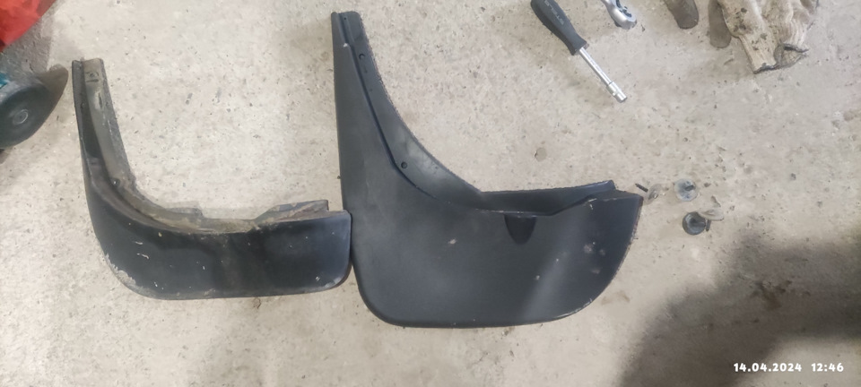

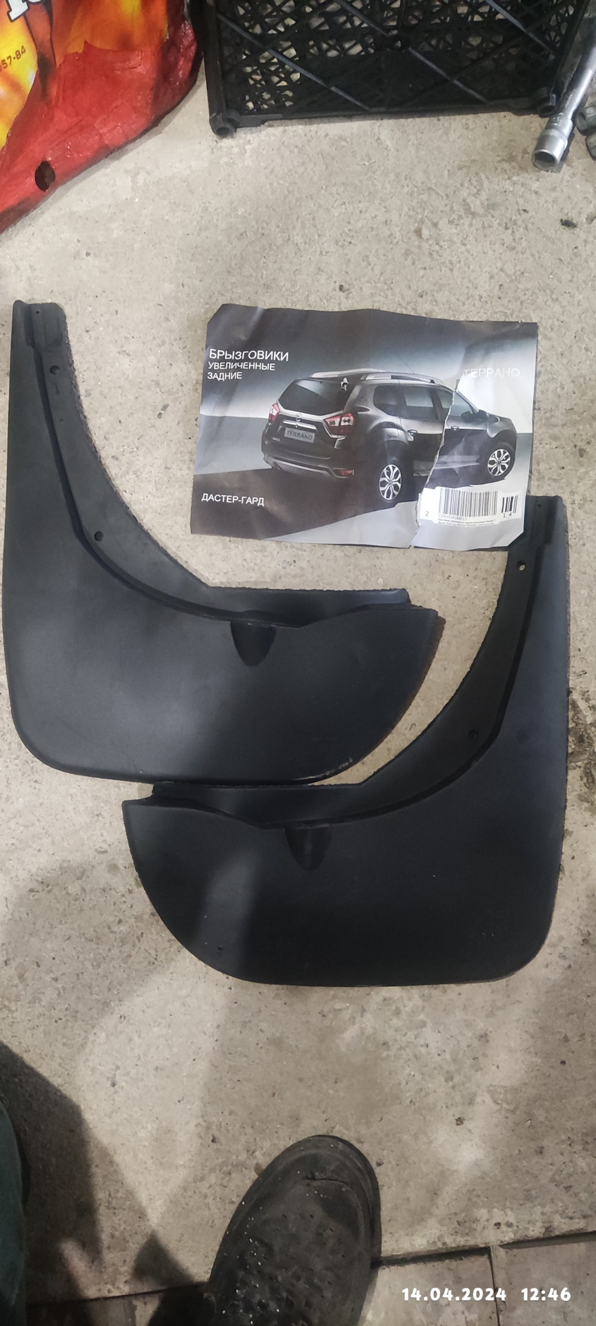

Брал на Озоне, производитель Дастер Гард.
На Террано без переделки не подходят, т.к. бампера отличаются.

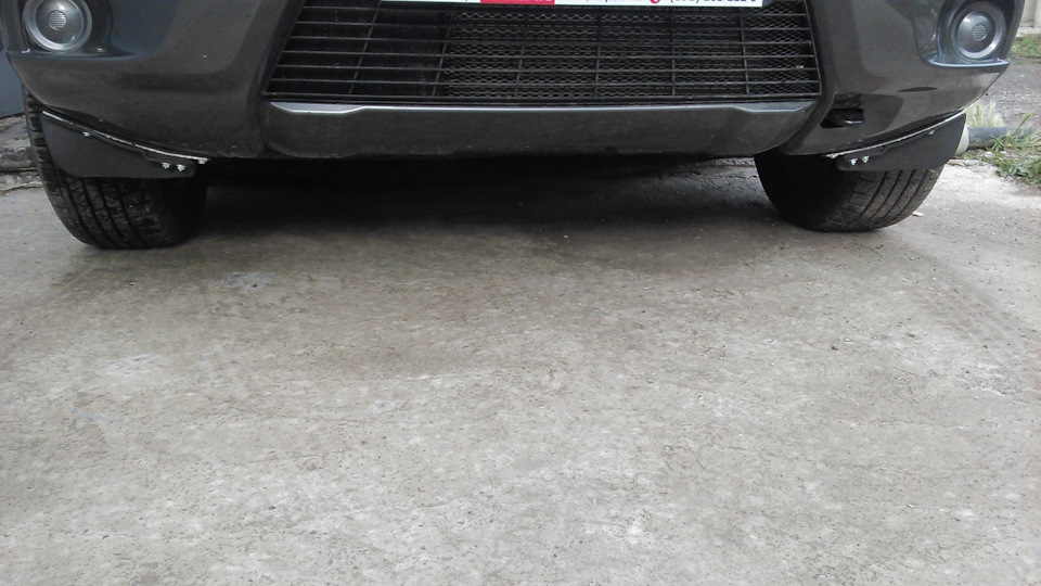

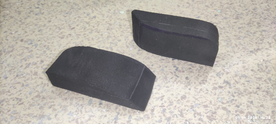

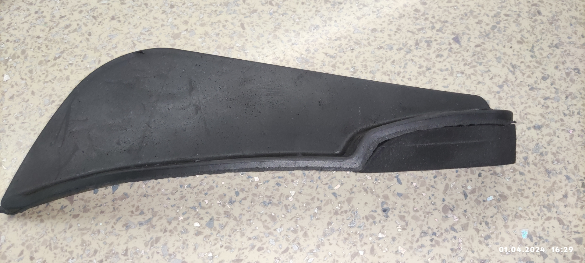

Сделал из пористой резины вставки.

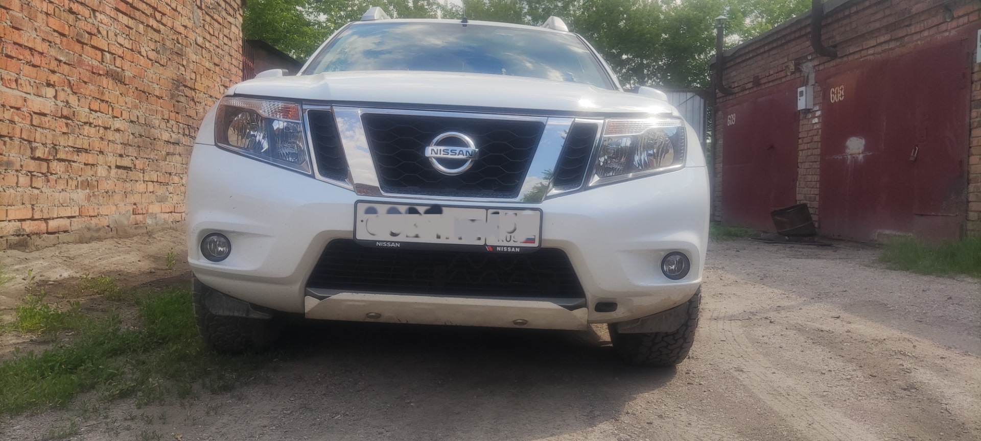

Закрепил к низу бампера на 3 самореза.
Ездил в дождь, вроде лучше стало, меньше закидывает брызги на лобовик.
Встают без переделки, единственное добавил для крепления саморезов.

Саморезы какие использовали для аэродинамических щитков (длина, диаметр) …
Да что было в гараже на то и закрепил, главное чтобы длины было достаточно. Выбирал чтобы шляпка головки была увеличенная, на крайни случай шайбу можно подобрать.
Что за пористая резина? Где брали?
Как бы это правильней сказать🤔
Вспененая резина, если так можно выразится. Брал на работе. Можно сделать и из обычной резины. Микропорка просто легче и обрабатывается проще.

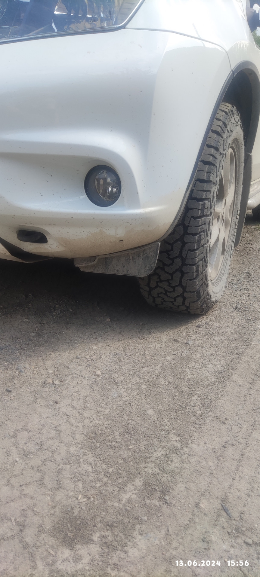

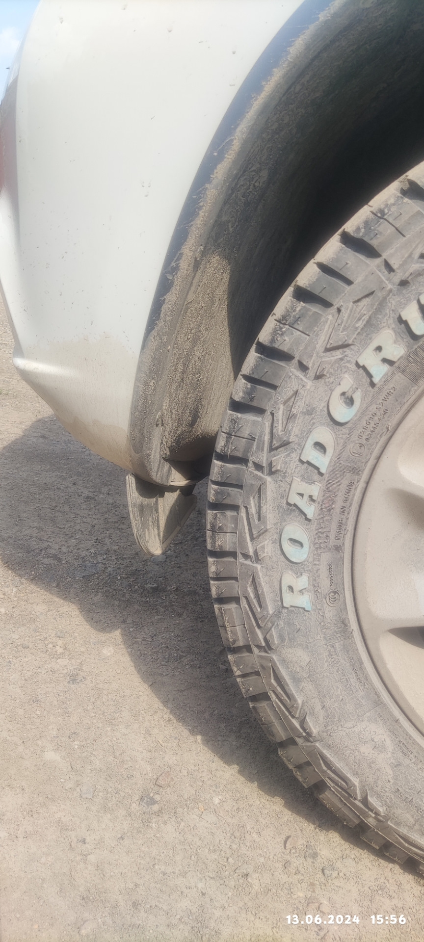

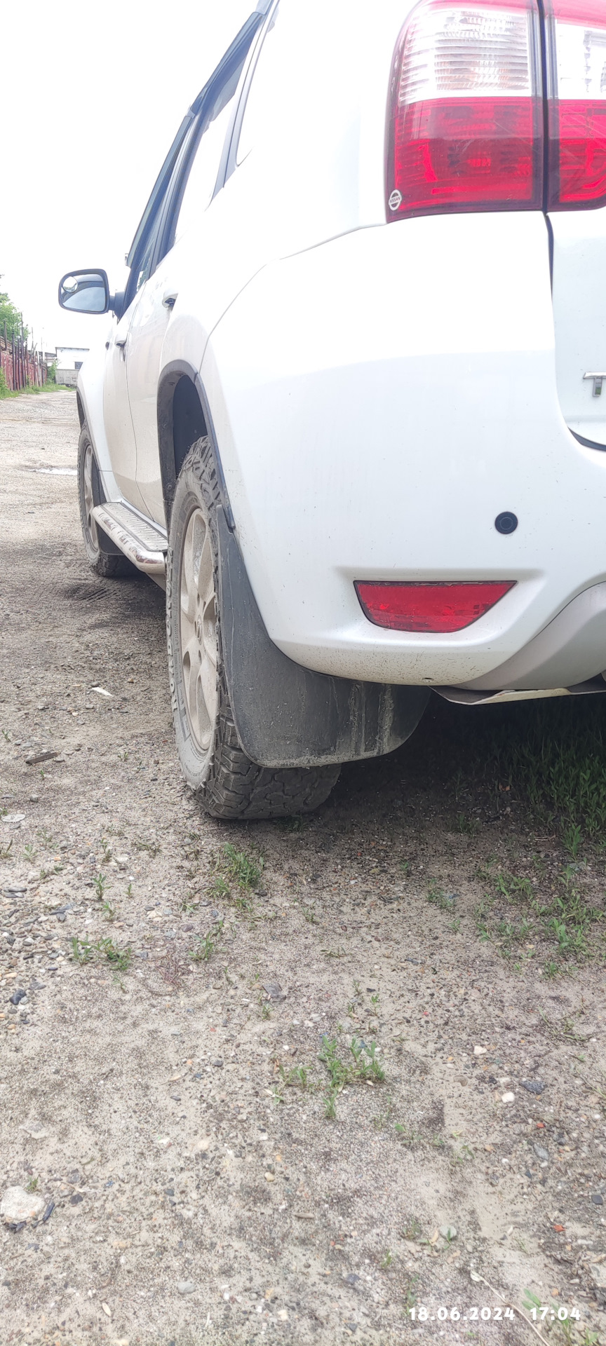

Понятно, а я такие брызговички отрезал по контуру и устанавливались на терранчик без проставок.
Тогда они будут короткие, у кого то встречал на драйве.
Называется техпластина губчатая, пористая бывает различной толщины .
Возможная толщина пористой резины: 3 мм, 4 мм, 5 мм, 6 мм, 8 мм, 10 мм, 12 мм, 15 мм, 16 мм, 18 мм, 20 мм и более.
Сразу поставил. Семь лет назад. Они не просто работают, а очень хорошо работают.
Да, видел ваш вариант.
Работает. Опробовано.
