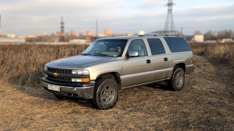

Что нужно для свапа МКПП вместо АКПП.
В моём случае это swap механической коробки NV4500 взятой с К2500 пикапа 1993 года на Suburban K1500 2001 года вместо автомата 4L60E.
Начальный комплект состоял из КПП с раздаткой и коробки с мелочёвкой, подробнее описано здесь. В идеале снимать всё это с целой машины. Хотя в моём случае свапа на GMT800 такой машины попросту не существует.
GM особо хорош в унификации, поэтому список будет полезен для свапов МКПП не только на поколении GMT800, но и GMT400, а возможно и для GMT900.
Как подбиралось расписано в посте Suburban МКПП. Информация перед свапом. Удивительно, но в целом всё сработало.
Какие-то детали не удалось купить, об этом сказано отдельно.
Какие-то пришлось купить в нескольких экземплярах, об этом не писал чтобы не захламлять без того большой список.
Запчасти добывались с разборок, через магазины с ззап из наличия в РФ и под заказ, что-то привозилось через баеров с ebay. Но в основном всё было в РФ. Из критичного только маховик со сцеплением приходится заказывать.
