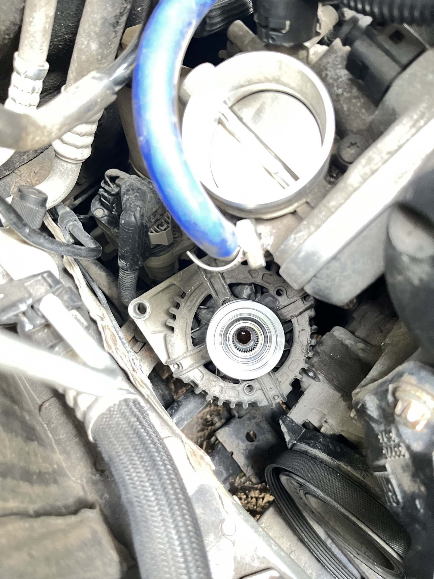

С наступлением лета, обнаружил, что с включенным климатом в режиме акпп «D» или «R» появляется некая вибрация и шум, похож был будто шкив коленчатого вала раскручен, начал изучать кто и как с этим боролся, нашел статьи о лечении данного недуга, установкой обгонной муфты вместо шкива генератора.
Как итог, посторонние звуки пропали, метод оказался рабочим, кажется что даже двигатель работает тише, но это наверное самовнушение. Побоялся взять муфту Ina или Valeo, т.к не знал поможет или нет, выходит, что можно сразу брать что-то качественное, но и эта муфта думаю тысяч 20 должна поездить.

Привет. Подскажи, а как ты данную обгонную муфту подобрал? У меня двигатель z18xer, механика, по вину муфта не бьётся, какой генератор стоит на авто я не знаю, думаю заводской. По шлицам они все одинаковые для разных генераторов, 100 А и 120 А?
Сам генератор не снимали при установке муфты ?
Генератор откручивал, но не доставал, откручивал шкив гайковертом в положении как на фото
