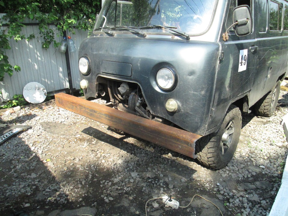

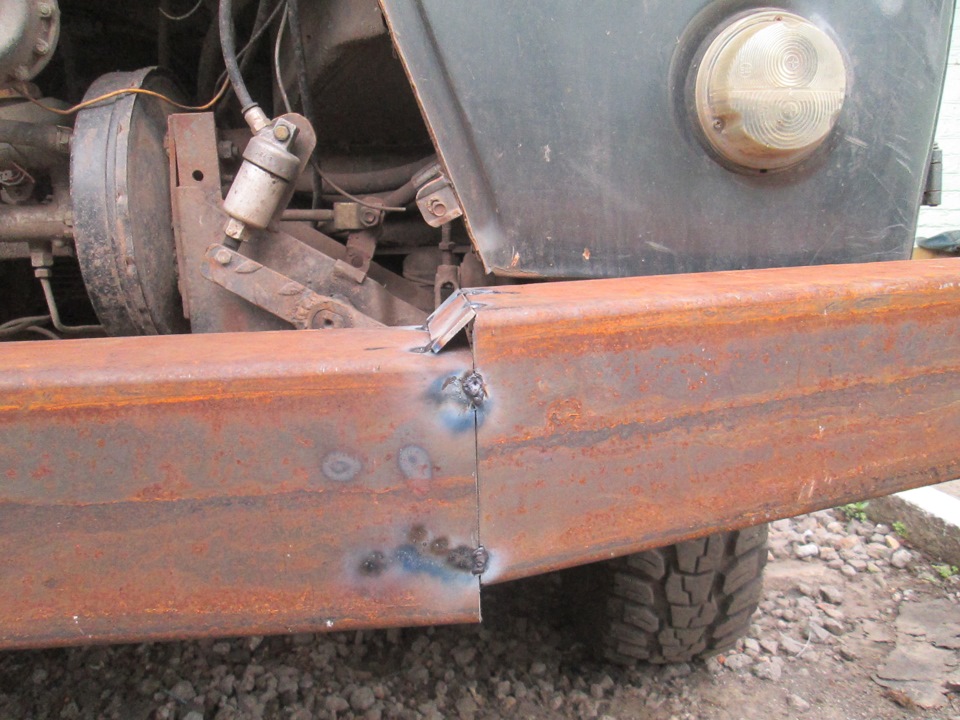

Приветствую вас, друзья мои! Как я уже говорил, начал работы над передним бампером. Долго я собирался, очень долго. Все смотрю, как другие делаю и думаю — когда ж я начну. И вот свершилось…

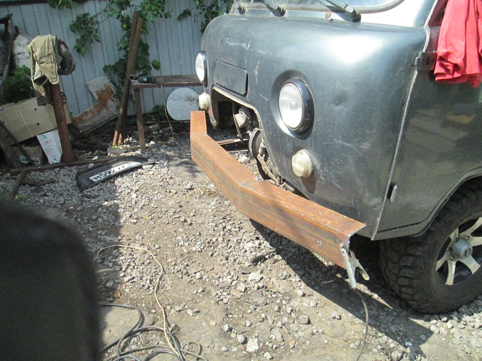

За основу взял профтрубу 160х120мм, обрезал ее с нужного ракурса, примерил. Пойдет.

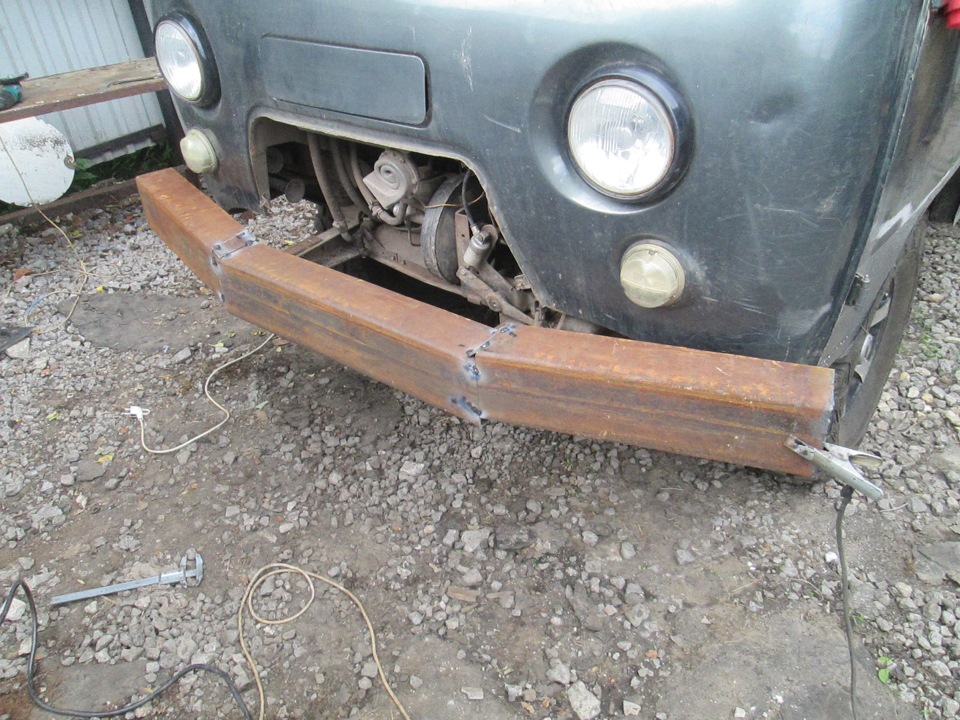

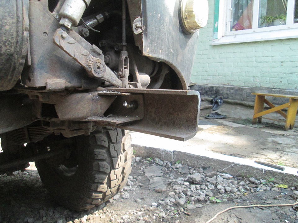

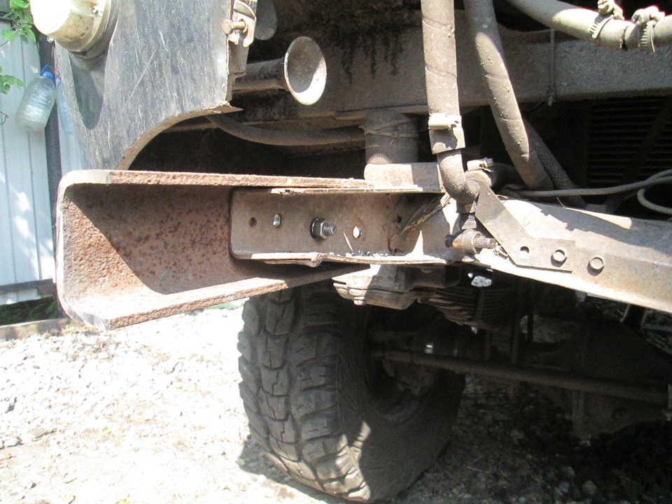

К раме его крепил через два холоднокатанных швеллера, держдатся будет на трех болтах каждый. Правый длинней левого вышел, ибо гур мешает

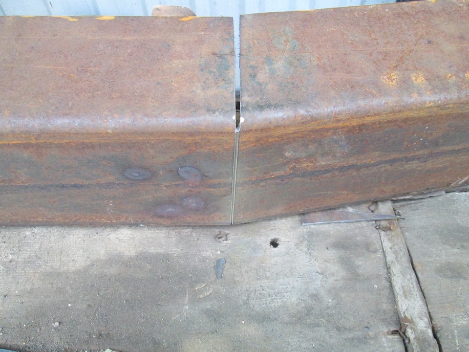

Далее поглядел-пощупал. Вырезал где надо гнуть и получилось как-то так
Постоял, подумал, а почему нам не сделать так. А давай сделаем…

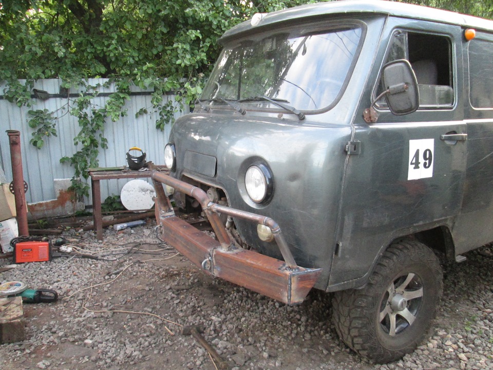

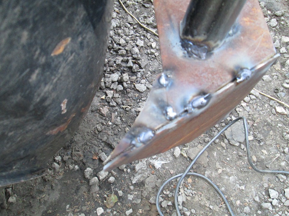

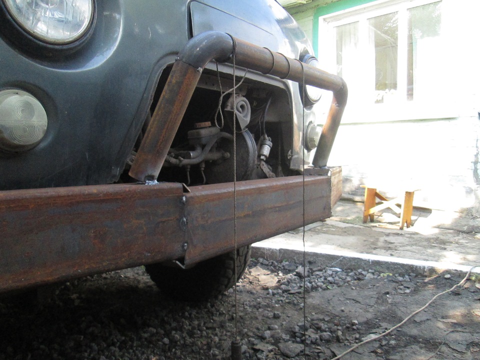

С очертаниями самого бампера вроде определился, теперь нада кенгур лепить. Центральная труба пойдет 57 мм, боковые 38 мм, размеры по внутреннему. Наклон решил сделать вперед. Прихватил всю констукцию, вот что вышло

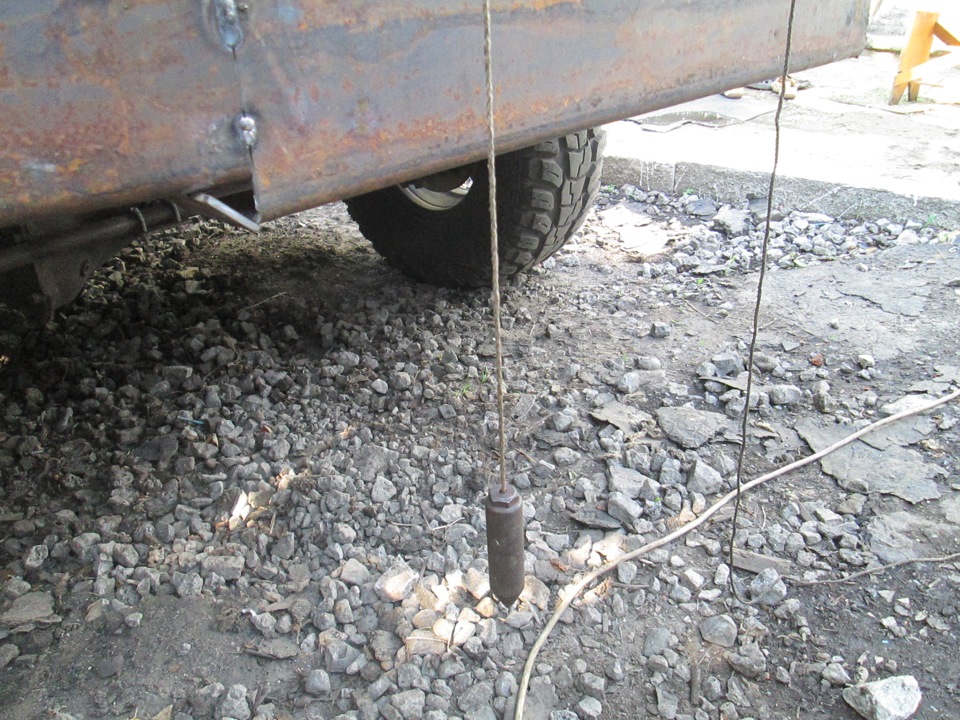

Все думал как наклон выловить и вспомнил старый дедовский метод — веревочка

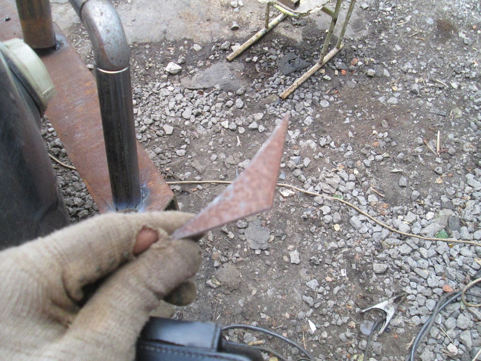

Прикинул глазом вроде ровно. Обрезаем края… Шоб не были корюзлыми смделал маленькие хвостики

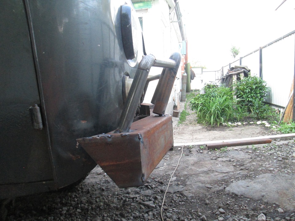

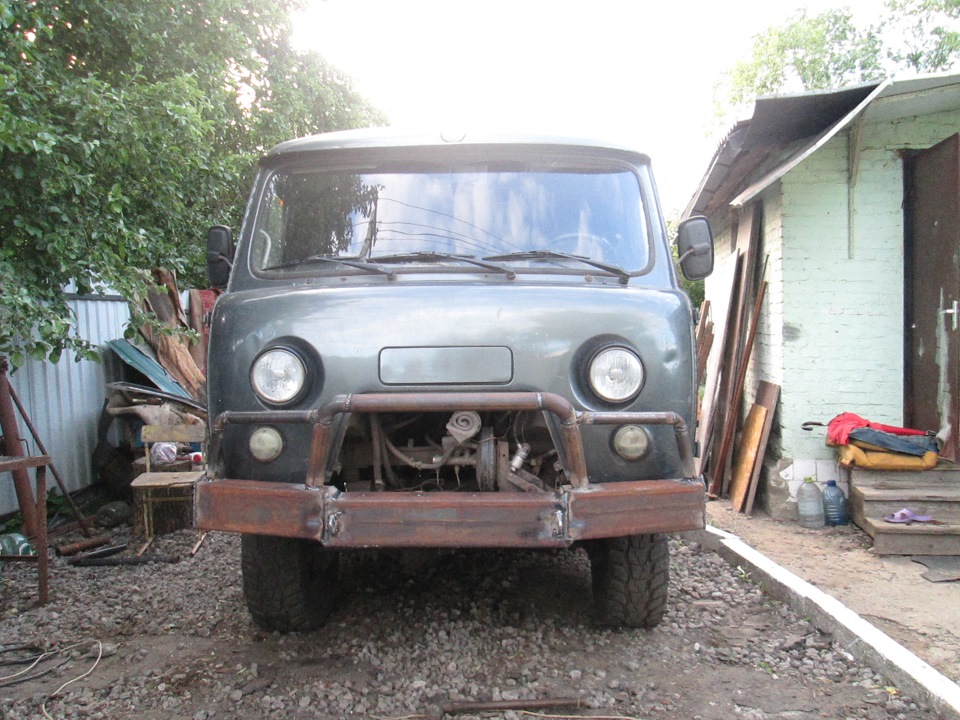

Ну и под конец имеет такую констукцию
Один уасилий сказал, шо я наклон вперед лишка сделал. Но я хз, вроде норм. Еще доделывать надо. Продолжение следует…

норм но я б двутавру тудаб ешо вворил
шоб он ваще носом зарывался
Отлично получилось:) Но будет тяжеловат в грязи:)
да хз. Я склоняюсь к тому, шо для грязи нда какого-нить черока брать. А этот экспедиционник больше… не тот класс автомобиля
Сколько ж он весит тезка:)
ну килограмм 30-35 на вскидку)))
На взгляд тянет намного больше:) ладно нормально получилось. Покрасишь и вообще будет зачет!
ну одной рукой поднимаю. Так в принципе увесистый. Ща еще туманки врежу в него навроде, ходовых будут а сверху танки поставлю

Сильно сам кенгур вперед наклонил, а так мощно) А все свой ленюсь крепления переделать, по зиме свернул старые))
да ща пойду переделывать… а то уже все тут…
Мощьно! Такой действительно на века… По мне как с наклоном немного перебор и края бампера снизу я бы немного вверх скосил…
черт, я чета не подумал про края. Ну еще не поздно исправить
да делов-то пару раз болгаркой чиркнуть…
да блин лень чета. если тока чуток…
Да там и надо пару сантиметров вверх…
ну завтра займусь. да заодно и боковые подниму по углам.

Наклон кенгурина- здоровский! Ещё бы общюю ширину бампера уменьшить, ушла бы тяжеловесность. Хотя, понятие об эстетике, у каждого- своё. Я бы среднюю часть кенгурина- сделал, как бы вырастающей из передней стенки бампера. ( не знаю, понятно объяснил, или — нет…)
трубы не сверху бампера ставил, а спереди. Так я понял?
Да, верно. :)))
ну тоже оригинально выйдет
наклон наверное лишний и вроде как кенгурин не должен за бампер выступать.
и можно было низ боковых секций под наклоном сделать.

Я не любитель кенгуринов, а кенгурины с наклоном меня приводят в трепет, зачем наклон то . :)
А сам бампер хорош, вид спереди классный .
черт знает зачем. Просто приспичило. Поглядел как на подобные и понравилось. Я вот например прямые не очень перевариваю на буханках, как-то не так они смотрятся
Имхо конечно,
Если дугами будешь валить деревья, то бампер начнет гнуть раму, вернее переднюю часть рамы в месте где крепится . И как бы то место не усиливать всё равно всё будет работать на излом так как в этой конструкции нет полного треугольника .
На каком то видео ролике видел как парни лихо упёрлись бампером в дерево и начали лебёдкой вытягивать другое авто, дуги бампера были так же вперёд и конечно же они упирались в дерево . Сперва вывернуло бампер, при этом помяло морду, А потом, когда дуги и бампер приняли ровное положение, лебёдка начала вытаскивать вторую машину .
