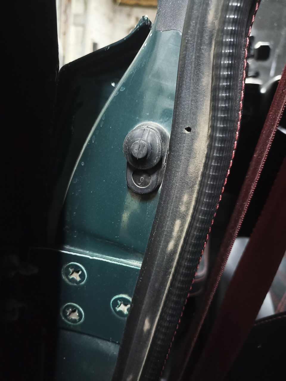

Предупрежу сразу, оказалось у них бывает разный размер отступа отверстия.
Вначале я заказал, и у них отступ был ещё больше чем на фото выше. Я написал об этот товарищу, и он сказал, что он ни чего не сверлил, подошли вместо штатных и дал ссылку на свои. Я их тоже заказал. На них отверстие уже было выше, но все ровно не совпадало с заводским, и все таки пришлось просверлить отверстия под болт новых наконечников.
Что могу сказать о наконечниках, внешне сделаны из меди, для более лучшего контакта, корпус одет в резину, что прячет все ненужное, и делает его более менее герметичном.

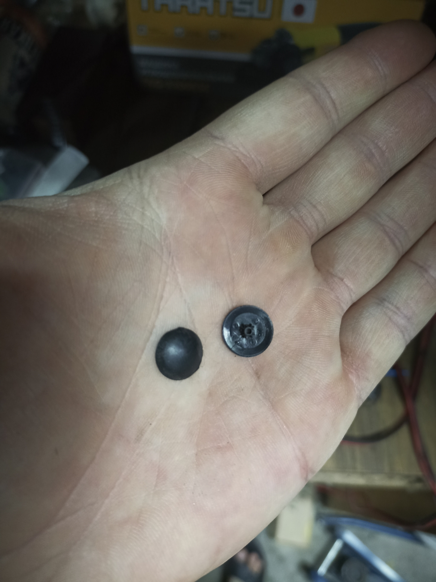

Чтобы спрятать с глаз торчащий в круглом окошке саморез я закрыл его вот такой мебельной заглушкой, кстати все видимые саморезы в салоне я закрыл этими заглушками.
Честно я сделал эту доработку уже где то 2.5 года назад, и ещё не разу не было не каких нареканий, всегда хороший контакт, резинка не рассохлась, ну и внешне мне намного больше нравится в сравнении с стоком.
