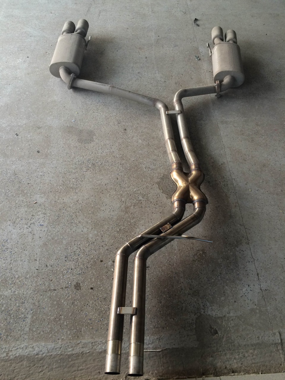

Накупил всяких компонентов ))), глушители "Magnaflow", ТруХ, все по рекомендациям, по советам бывалых!) Почему не стал рассматривать готовую систему, с кем не связывался, отзыв один- "гул в салоне, мол привык, и уже не обращаю внимание." и это меня пугало т.к. с нынешним курсом $ выходило рискованно… По отзывам "Magnaflow", всё многих устраивало и якобы звук благородный и не громко… На чем и остановился, тем более бюджет не так пугал, ради интереса решил попробовать…

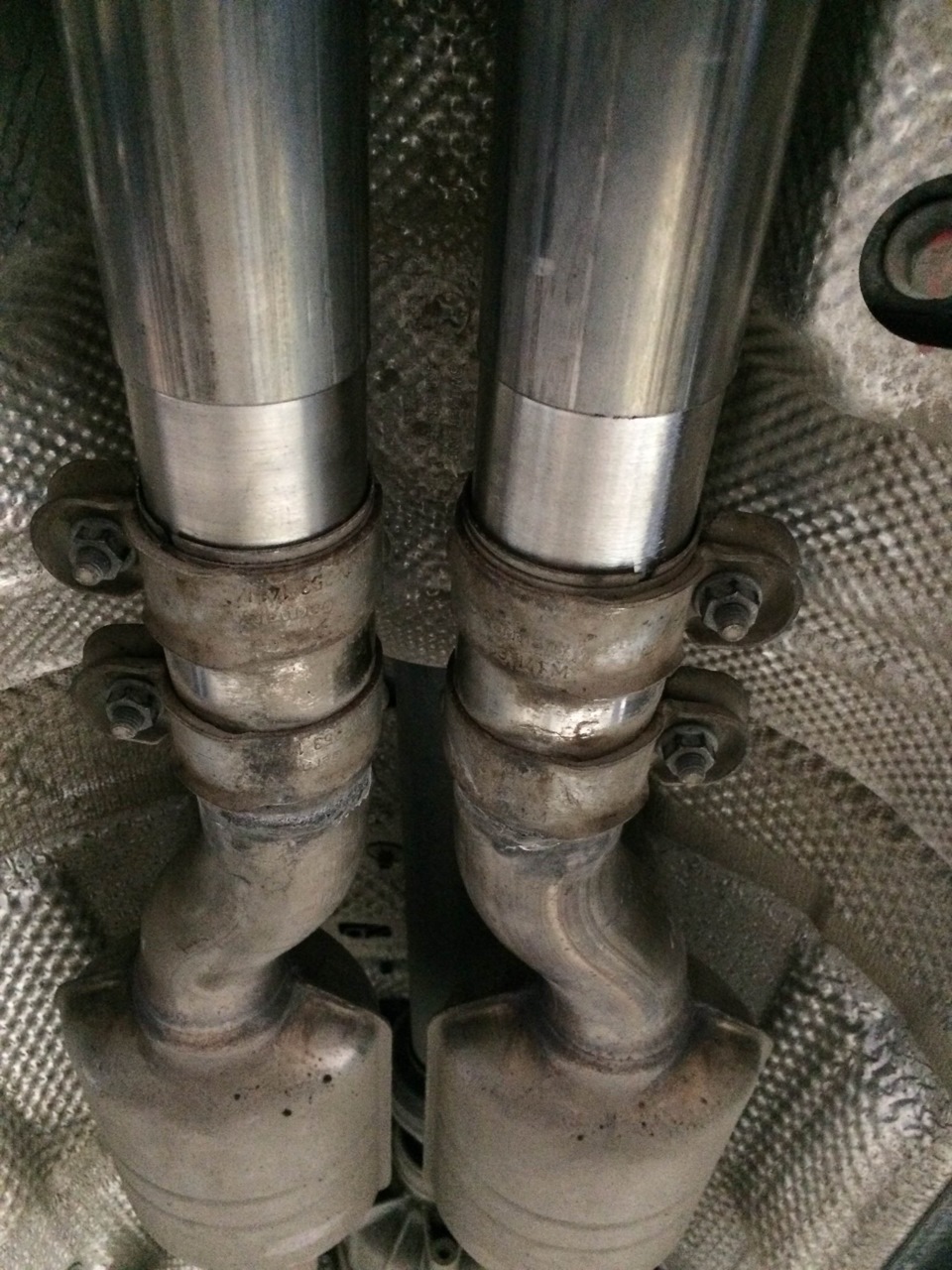

Решил изначально родную часть глушителей не отрезать и варить отдельно банки "Magnaflow", а строить кат-бэк от средних катов, что бы все было съемное.

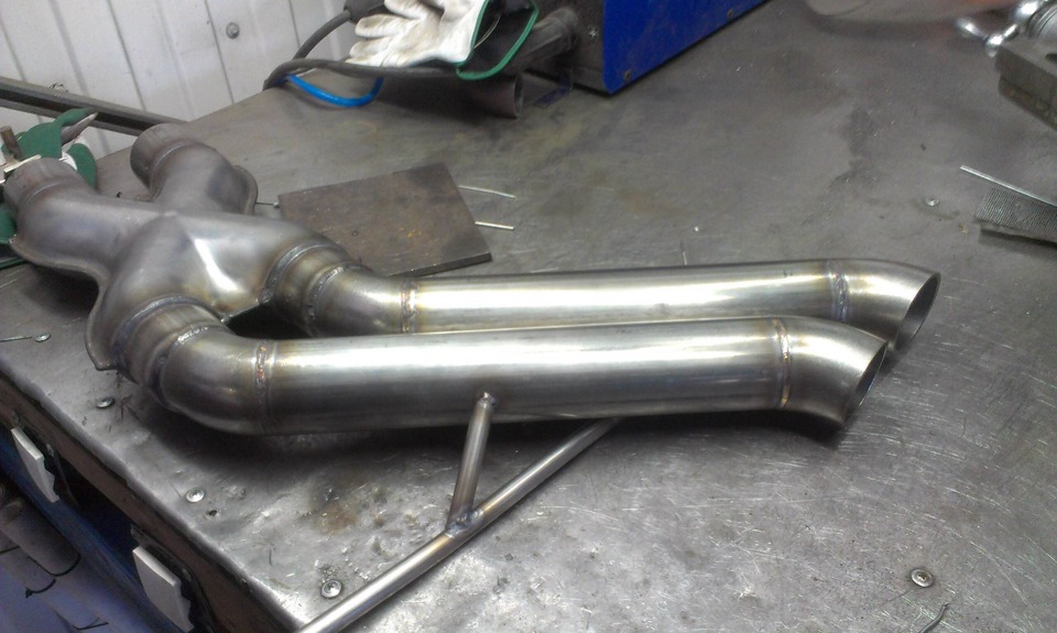

Нашел специалистов и приступил к постройке…
Работы провели очень хорошо, сварщик отлично справился с работой, красивые швы, аргон, все четко размечено и т.д.

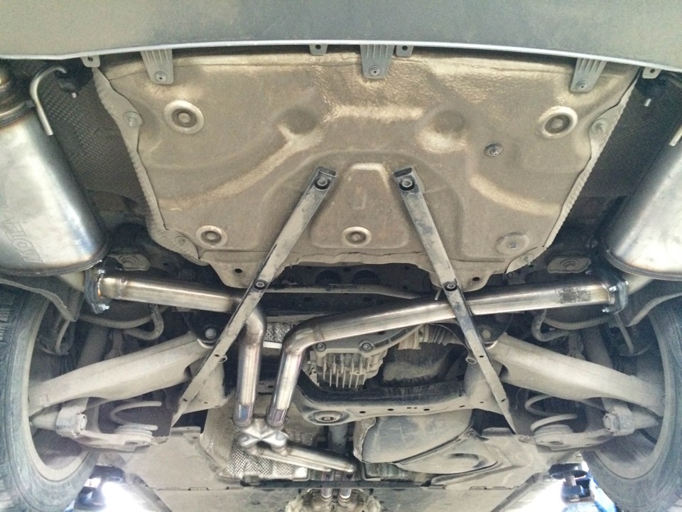

Далее установили на машину и сжав кулаки и скрестив на ногах и руках пальцы я очень надеялся на отличный результат т.к. "нормально" или "пойдет" не подходит…
К сожалению, разобравшись в постройке выхлопа, я понял, что это не то все и что наши "Ростовские специалисты" на этом просто останавливаются, они не знают и не умеют большего…
В салоне гул, звук немного звонкий получился, но интересный! На перегазовке просто песня;) Но минус, что в салоне гул… Может кто то и привыкнет, но мне не комфортно…

Гул в салоне из-за отсутствия среднего резонатора.
Как вариант, можно взять скрещенный х-пайп и резонатор в одной банке от того же магнафлоу.Или же, после Х-пайпа поставить резонатор.
Скорее после ставить или Гельмгольца варить! Но у нас нет спецов в городе…

Если резонатор ставить, то куда и какой?
любой подходящий по сечению и размерам, хоть штатный.
Ставить его естественно вместо X пайпа.
