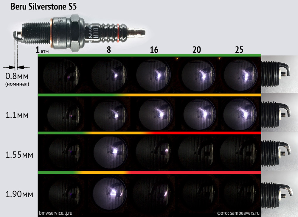

Смысл вот в чём. Чем больше зазор — тем выше нужно напряжение для пробоя данного зазора. Чем выше напряжение нужно, тем больше время накопления заряда и работы катушки, как следствие — перегрев.

А как же история, что на Пежо 3008 зазор 0,8 мм, а на Пежо 307 зазор 1,1 мм. Нет ли смысла уменьшить зазор на всех? Свечи с технологией ТТ вроде позволяют…

На 3008 может мотор другой, следовательно могут изменить степень сжатия. А т.к. изменение давления внутри цилиндра и состава смеси (соотношение топливо/воздух) напрямую влияют на напряжение пробоя, то зазор уже зависит не от катушек, а самого мотора.

в 3008 степень сжатия ниже, чем у 307 + бензина меньше в 3008 заливается, то есть смесь беднее. Это какой зазор должен быть, меньше или больше?
Чем выше степень сжатия — тем ниже зазор (тяжелее пробить). На ютубе полно роликов было с тестом свечей, даже у себя в БЖ выкладывал, там есть фото свечей при разной степени сжатия.
Вот к примеру. фото одной свечи с разным давлением и зазором.
В любом случае — я считаю, что моторы делали люди явно с образованием. Потому использовал бы свечи с тем зазором, который рекомендует завод.
