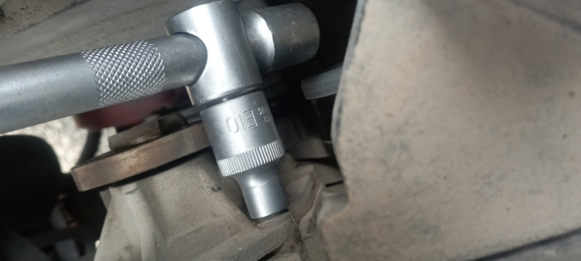

Далее откручиваем 5 болтов на помпе головкой Е10.
И тут конечно сливается много антифриза.
Далее снимаем помпу и чистим посадочное место, я обработал Калошей.
Далее ставим помпу, закручиваем 5 болтов.

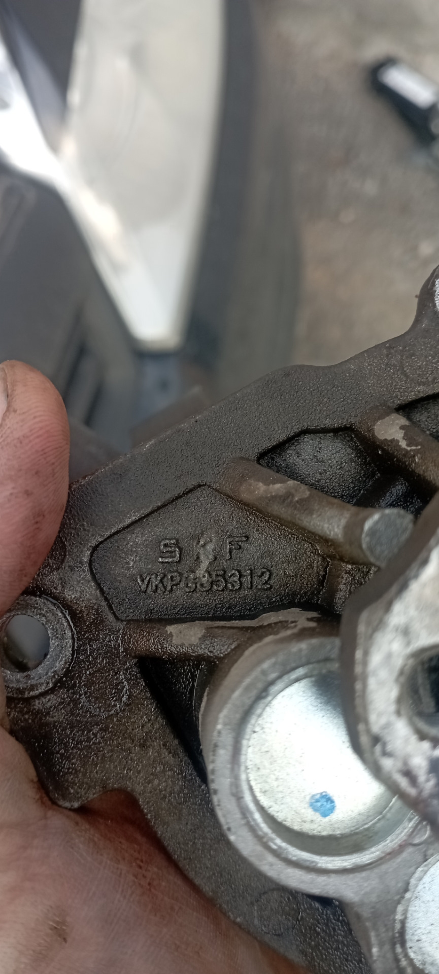

Старая помпа SKF не прошла 50т.км, начала гудеть, как будто ступичный подшипник, и потекла на стыке. Думаю хорошо отходила.

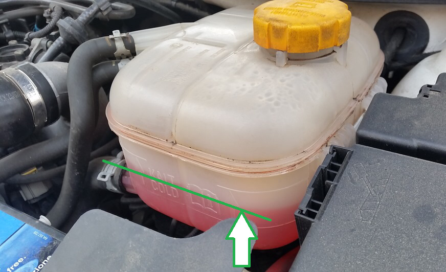

У меня опель 2012гр. заметил что уровень в бачке антифриза всегда меньше отметки(есть отметка холодного антифриза). Так вот сколько не доливаю, через какое то время, — уровень опять ниже нижней отметки.Но ниже этого не падает. То есть у машины "свой" уровень антифриза, не зависимо сколько доливать в начале.
Мне так повезло ? фото не мое, нашел с инета, но отметил зеленой линией свой уровень.
Ничего не уходит.
