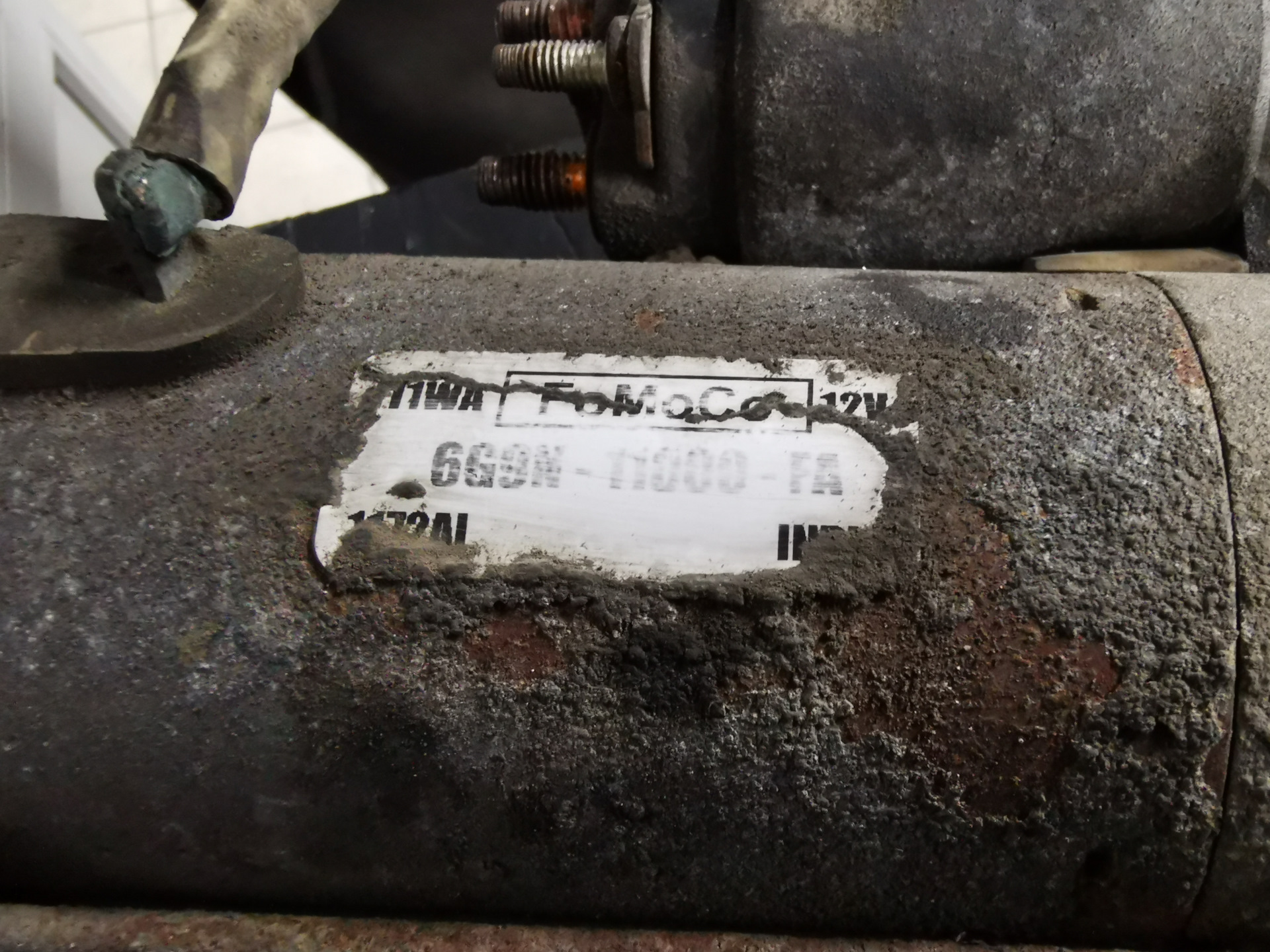

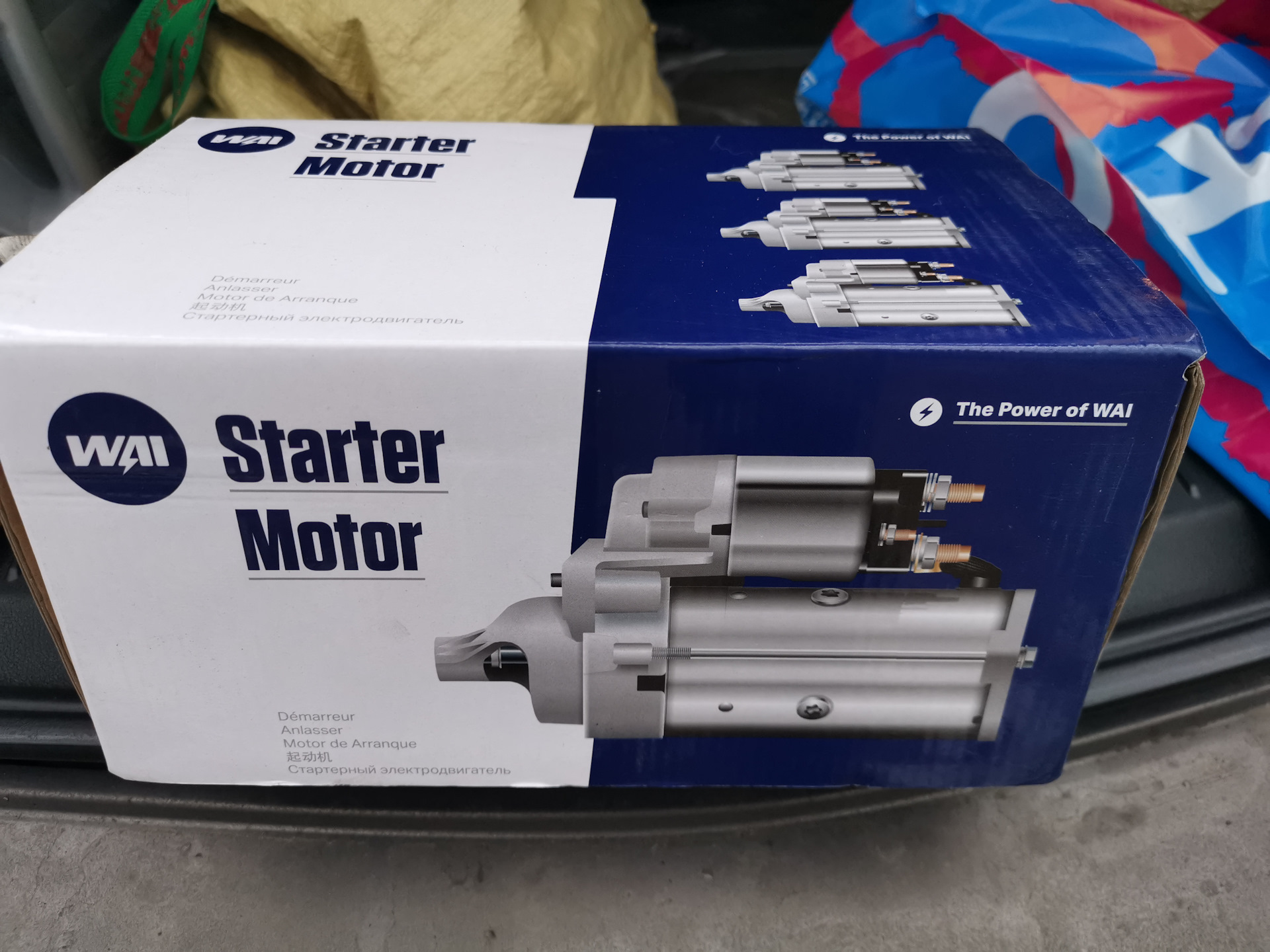

Сначала попытались отремонтировать старый стартер.
Сняв его, пытались разобрать, но не смогли открутить один из двух длинных болтов, которые скрепляют крышку и собственно тело. Возиться с высверливанием остатка болта из крышки, нарезанием новой резьбы и т.д. не хотелось. Тем более что мастер заявил, что стоимость ремонта корпуса из-за этих танцев с бубном + замена втягивающего реле + замена медных втулок + еще возможные работы потянут на 7 – 9 т.р.
Полазив по сети понял, что цена на новый фордовский стартер стартует от 25 т.р. (встречалась цена и за 46 т.р.), аналогов – от 9,8 т.р. Бэушные стартеры стоят от 2 до 8 т.р. Ну тут такое: цена конечно радует, но ты прекрасно сознаешь, что покупаешь кота в мешке. И сколько проходит такой стартер – это еще та лотерея.
Поэтому, заказал новый стартер WAI 32505N да и поставили его в сервисе.
Несколько раз завели машину, и я убедился, что проблему с запуском двигателя создавал именно стартер.

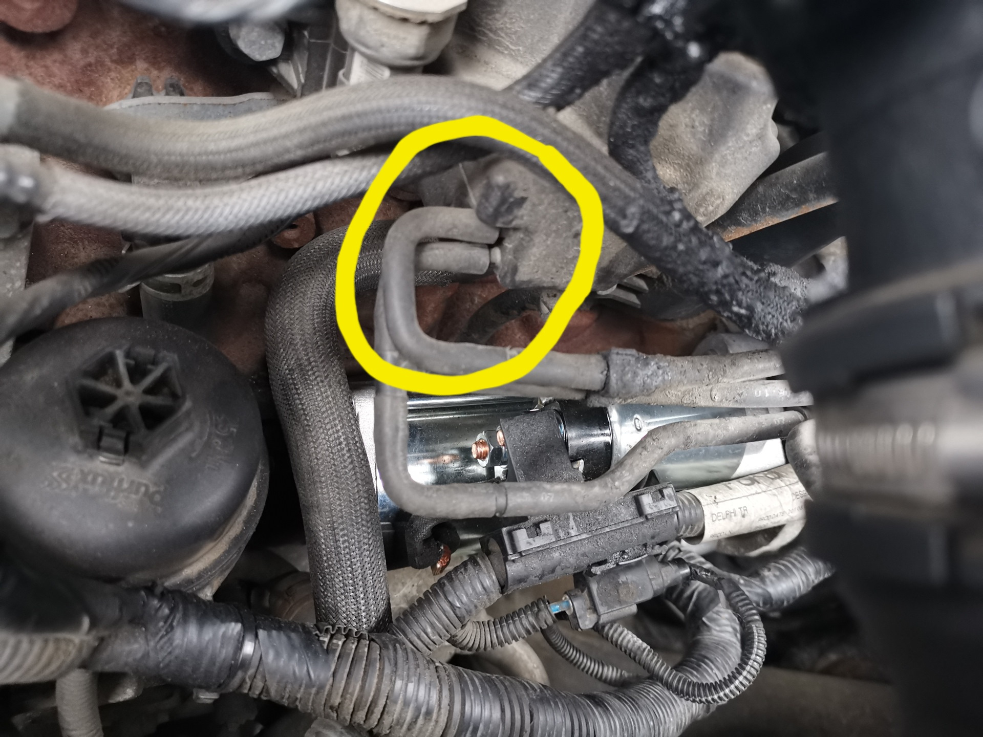

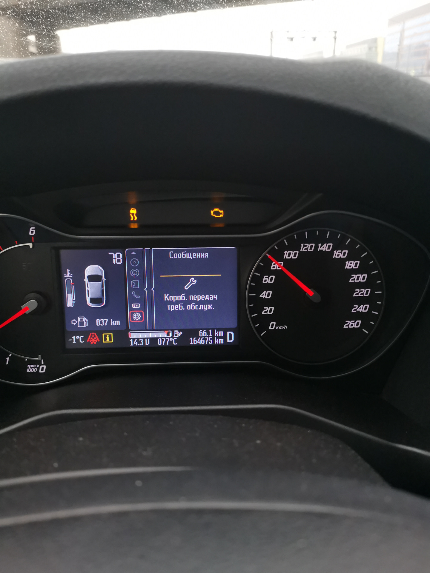

По дороге из сервиса, как только начал разгоняться, на панели приборов выскочило невиданное ранее сообщение «Коробка передач требует обслуживания», после чего загорелась лампа неисправности двигателя и автомобиль перестал разгоняться (как я потом понял, коробка стала в аварийный режим и не переключалась выше третьей передачи).
В ЭБУ висела ошибка P1719 (ошибка настройки геометрии турбины). От мысли, что еще и накрылась турбина стало дурно.
Сообщение о неисправности коробки пропадало после каждого выключения – запуска двигателя и появлялось, как только начинал разгоняться, а сигнализация неисправности двигателя горела постоянно и не пропадала даже после снятия клеммы аккумулятора.

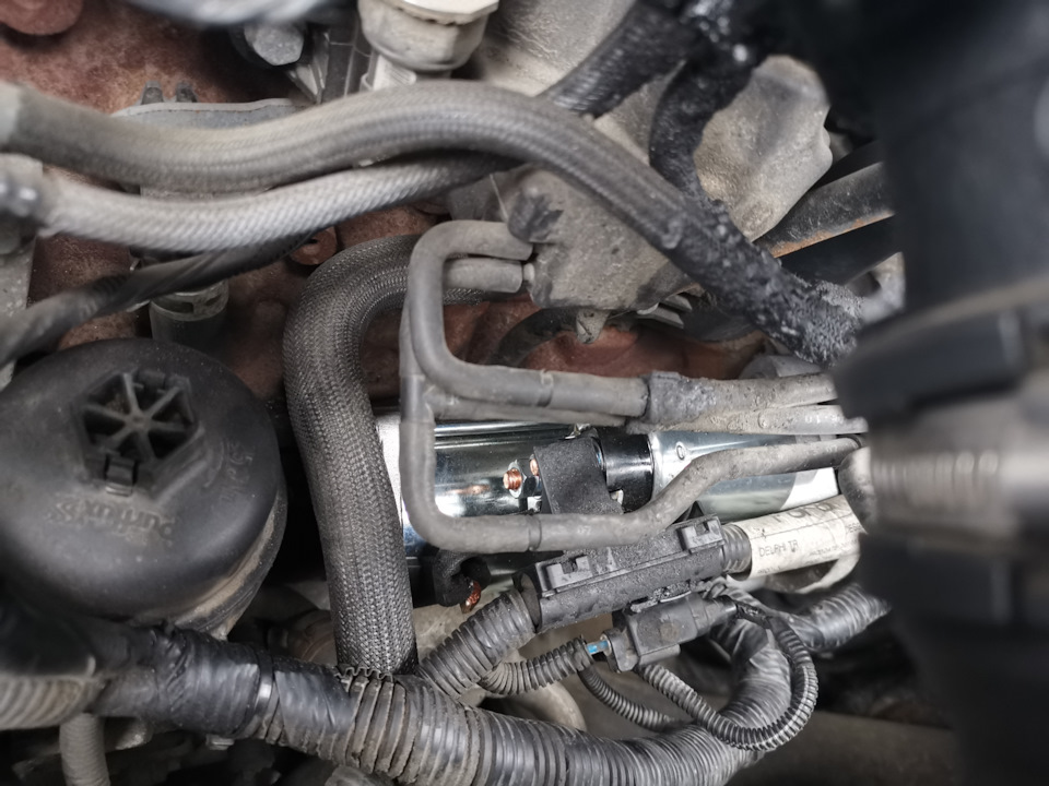

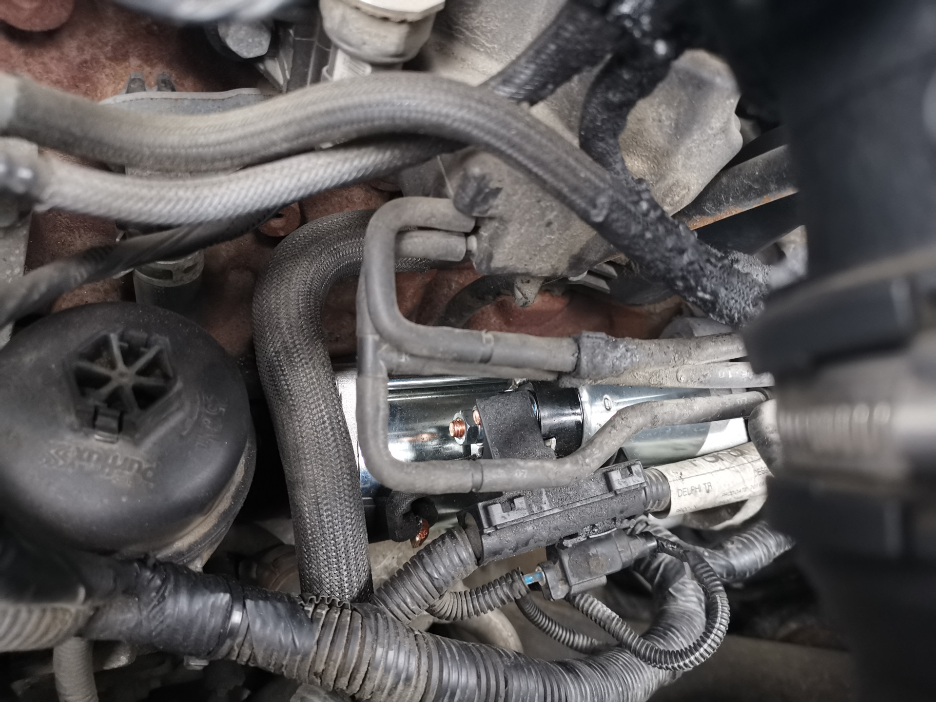

К счастью, при осмотре двигателя заметил, что два тонких патрубка недалеко от стартера не подсоединены (ну или соскочили при заменен стартера, правды уже не найти).
Подсоединив их на штатные места, проблема с переключением передач исчезла. Ну а ошибку о неисправности двигателя скинули потом в сервисе.

Добрый вечер! Здесь соскакивают шланги при замене стартера? А то тоже похожая проблема случилась…
Да, именно там. Просто при установке стартера ключами задеваются эти шланги и скидываются.
