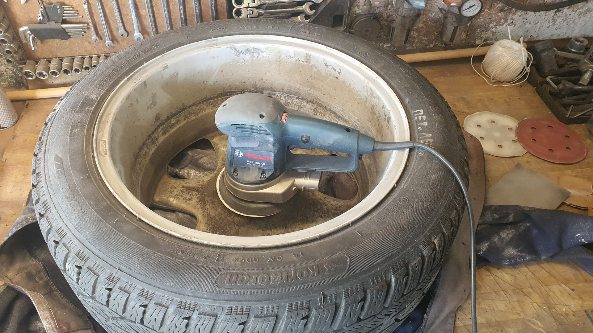

Всех приветствую!

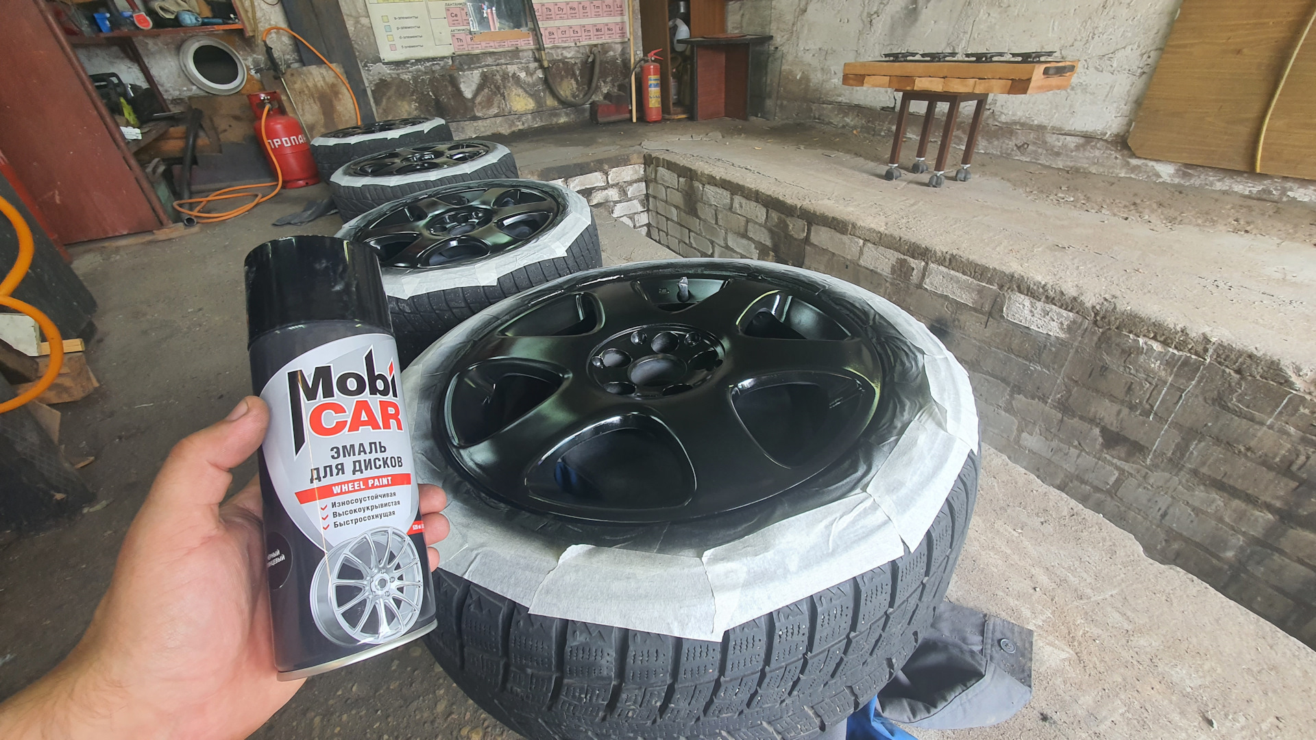

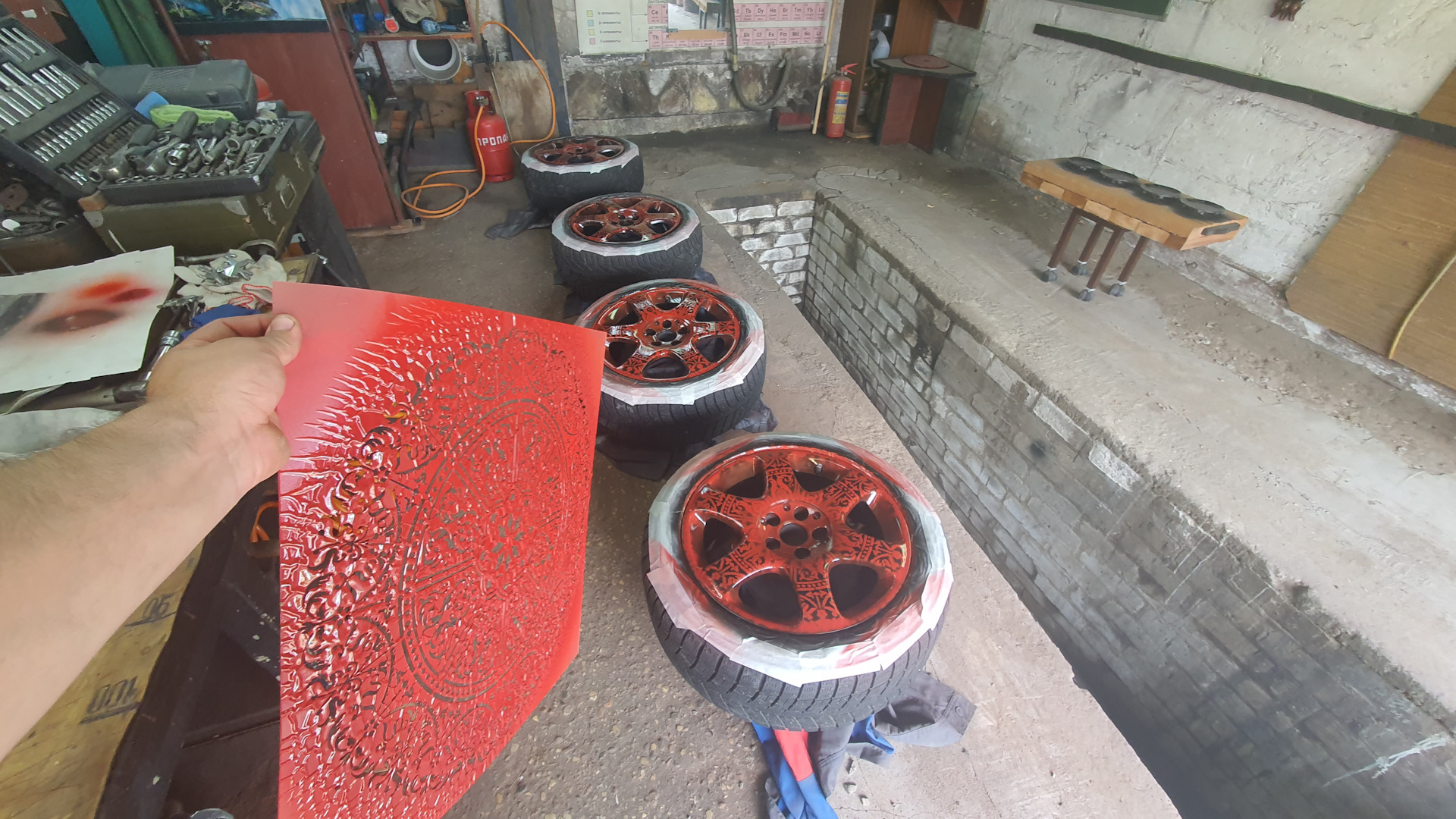

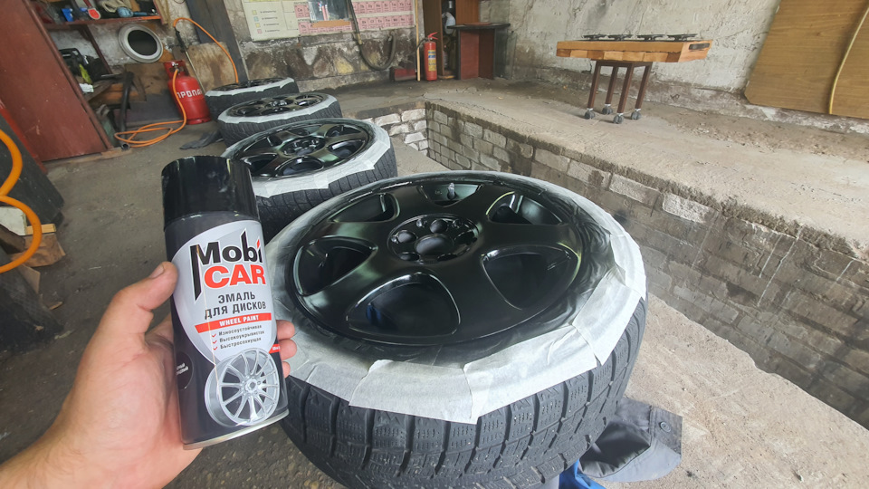

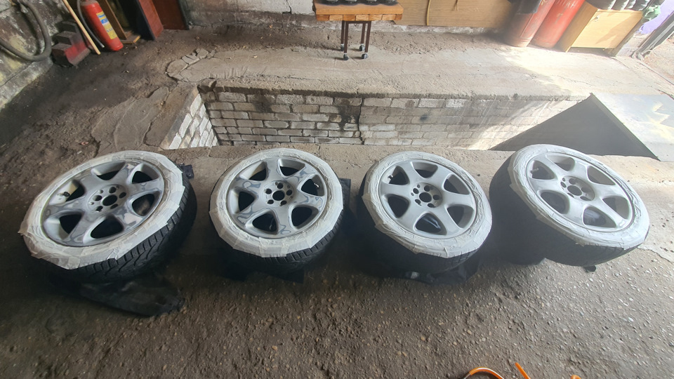

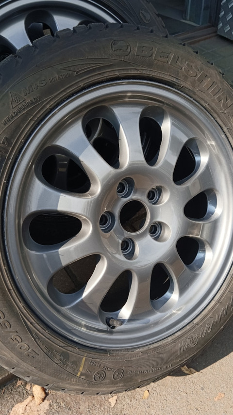

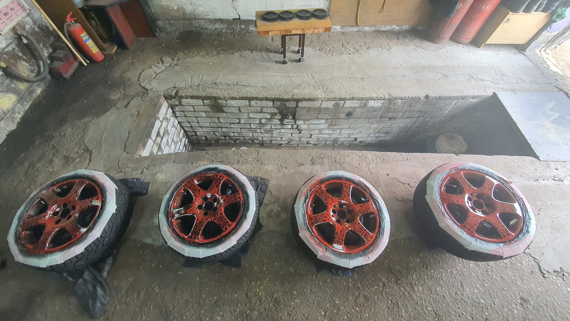

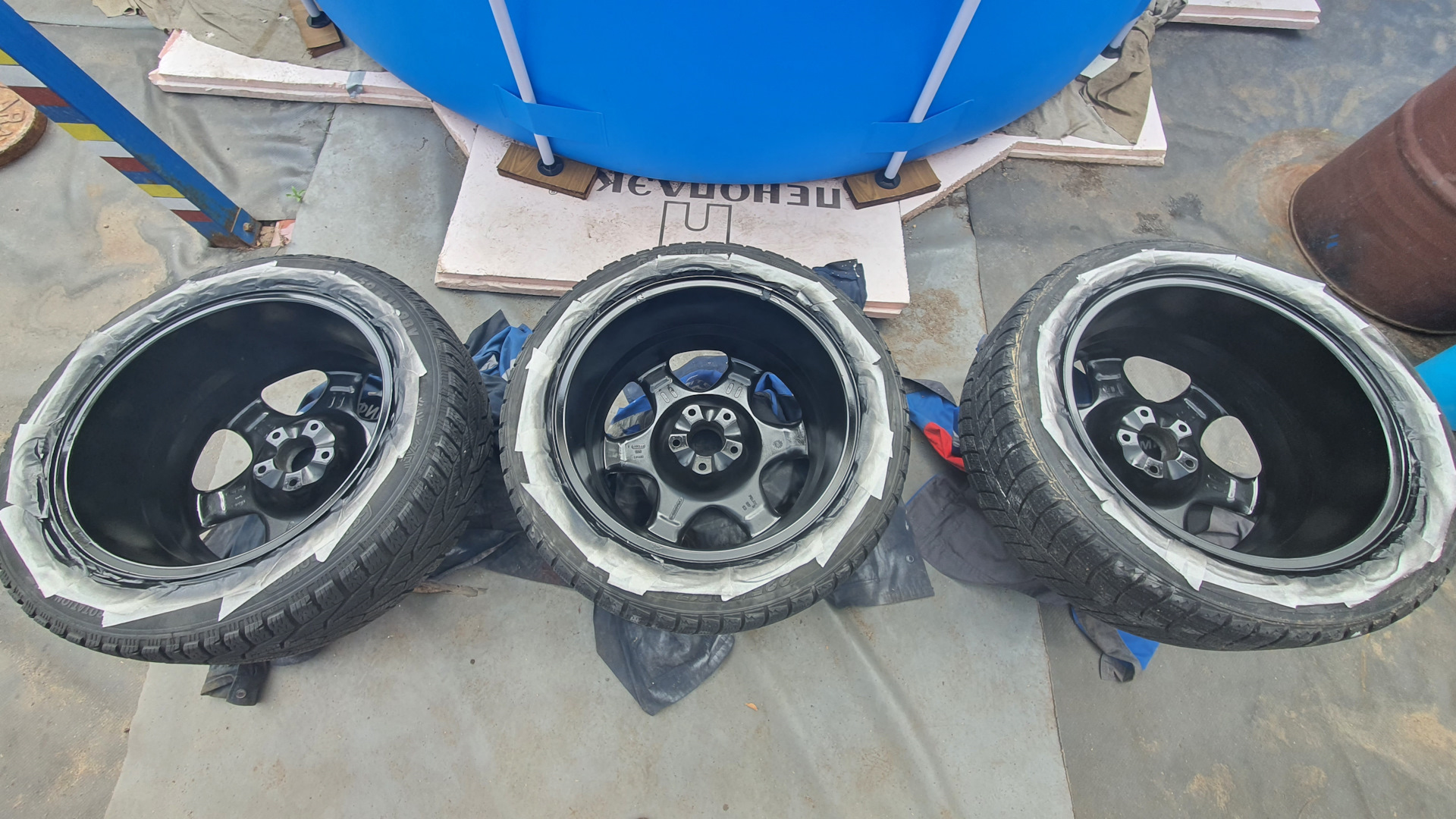

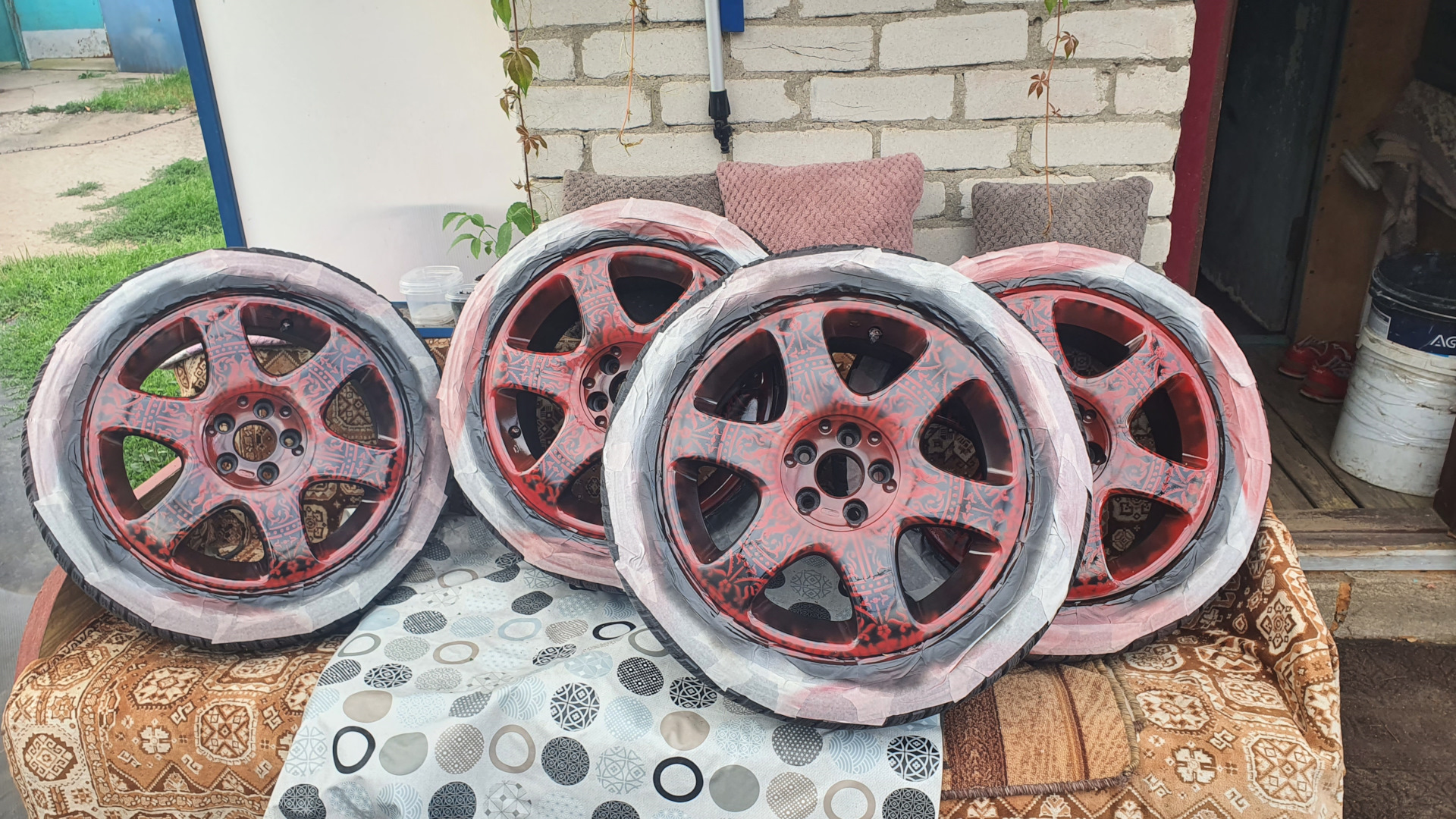

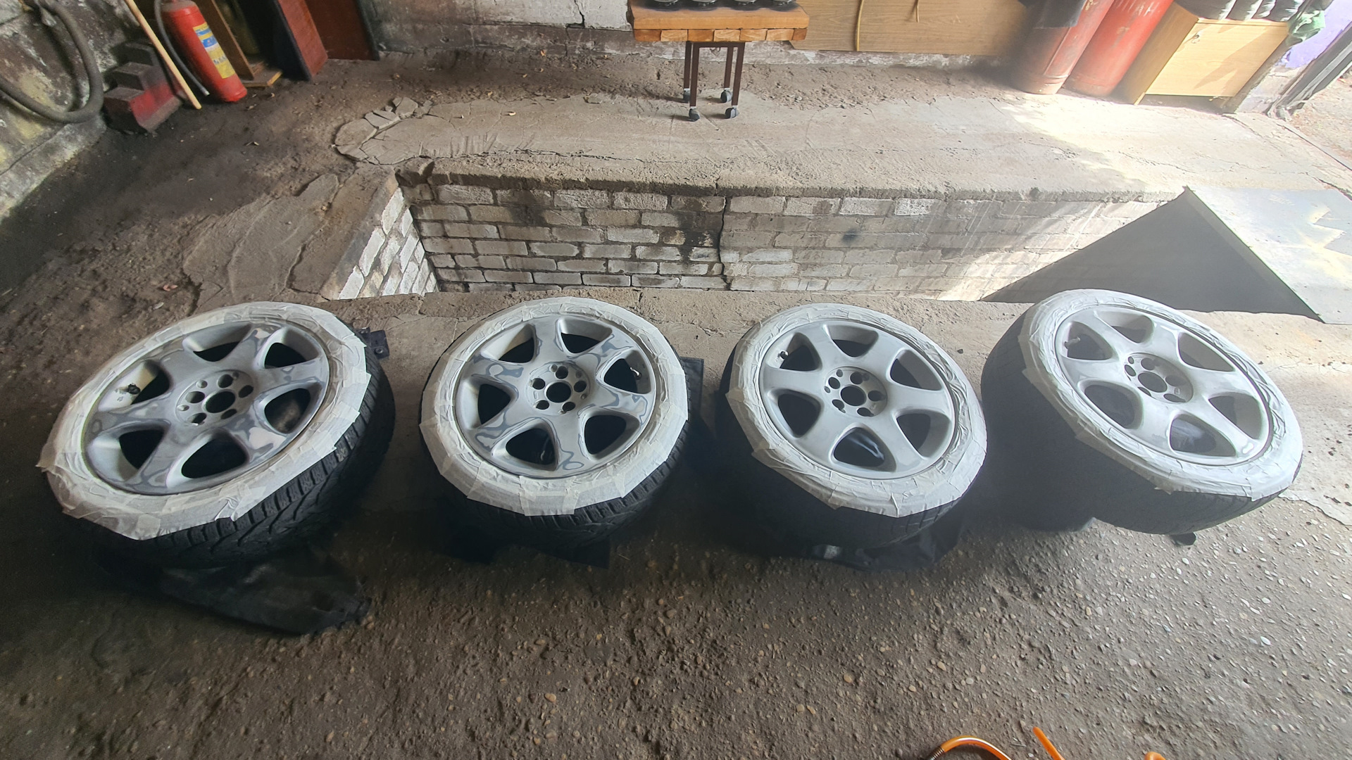

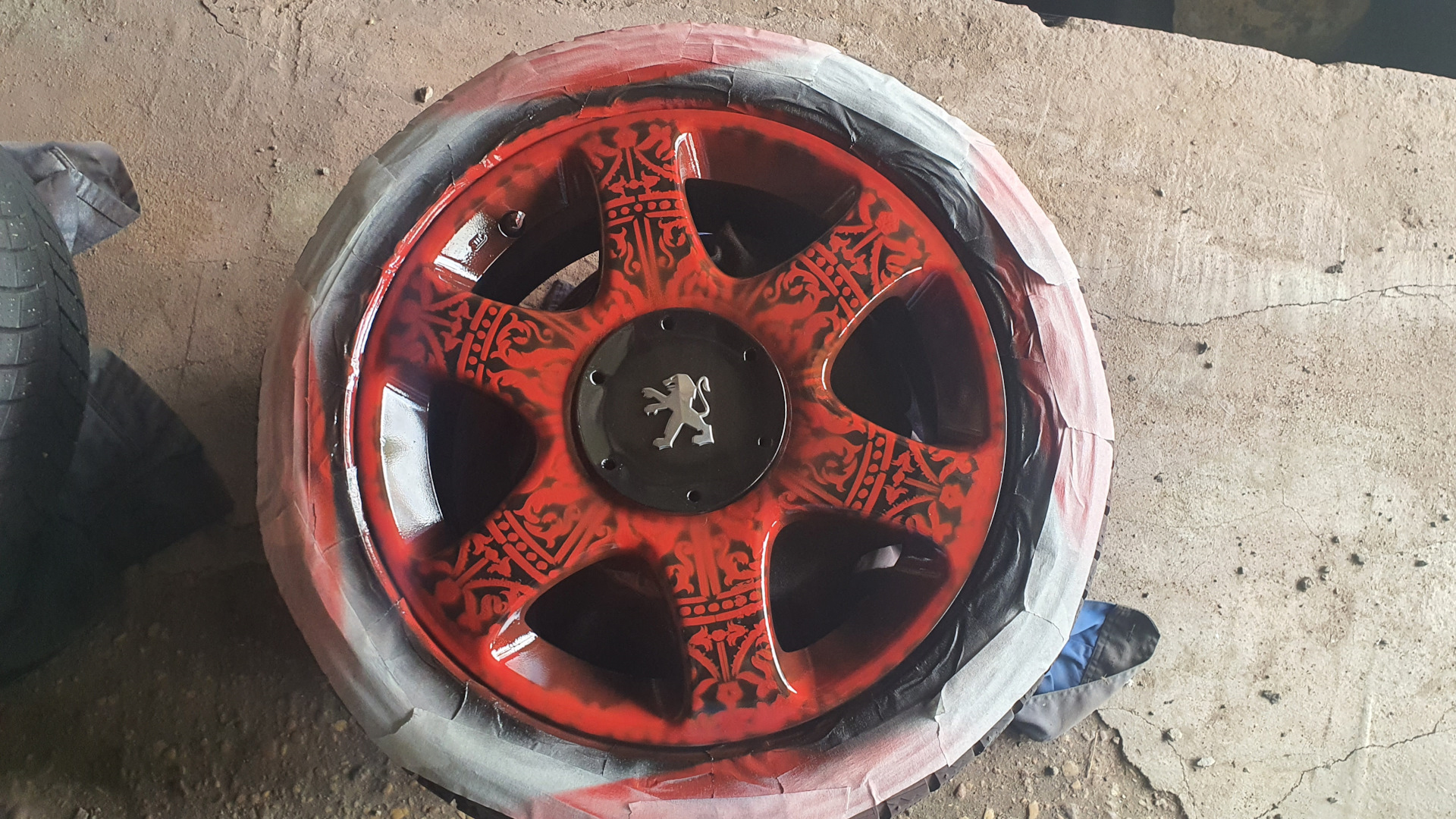

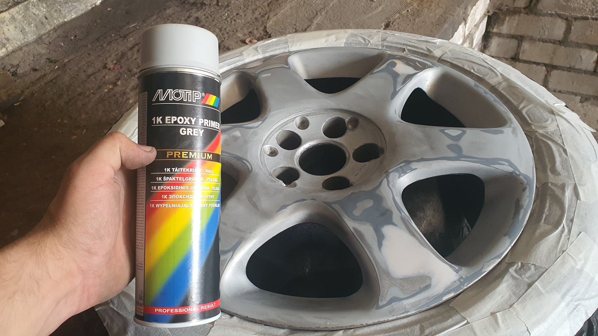

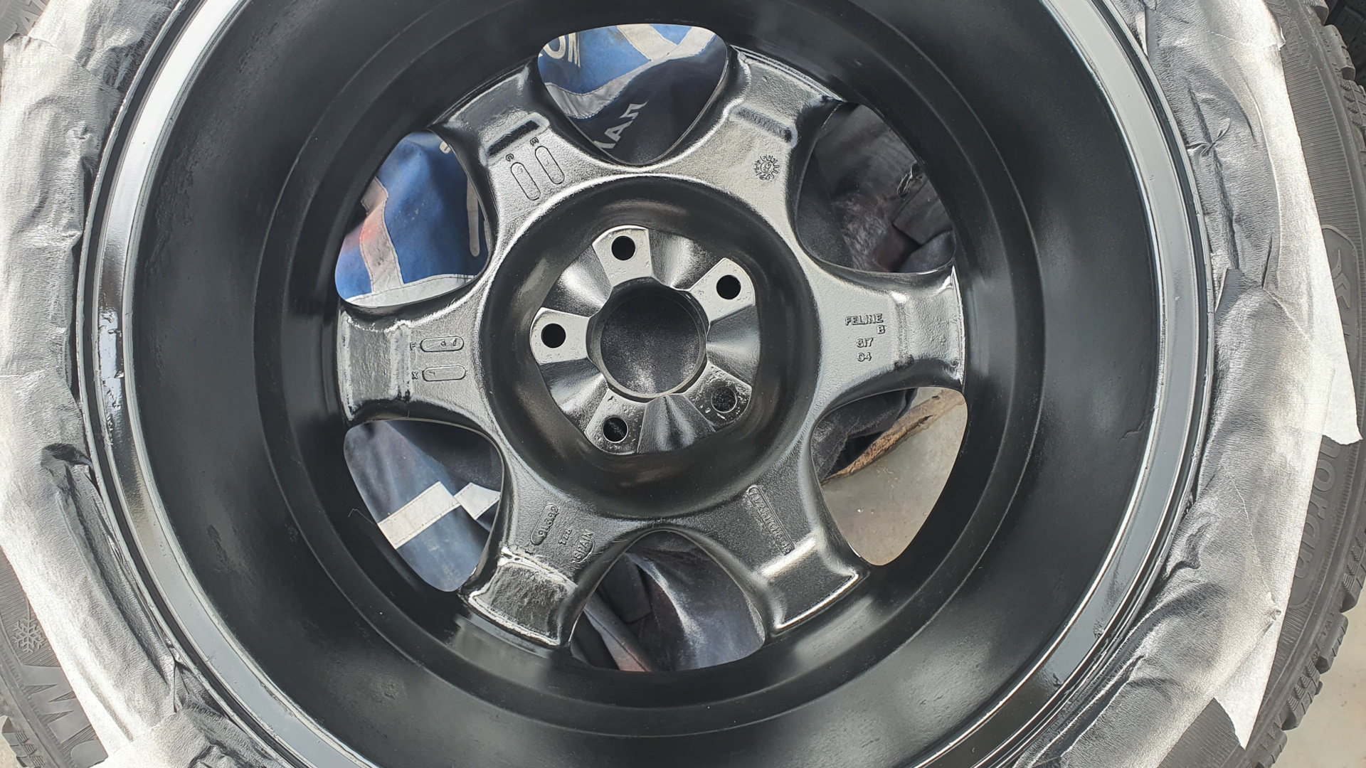

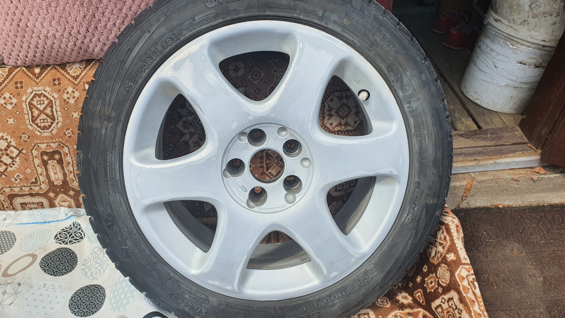

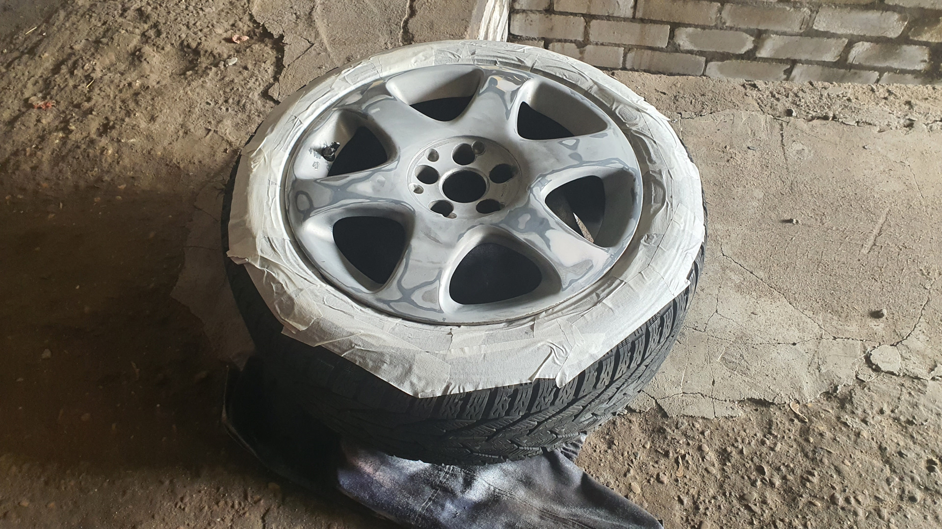

В общем куплены диски от 607-го уже как год назад, попались комплектом на зимней резине в объявлении случайно, по итогу решено их приобрести, так как зима была не за горами, от-балансировались колеса очень даже хорошо (параметры шин 225/50R17) и уже по откатывал на них весь прошлый зимний период. Но мне не нравился сам дизайн дисков с простой серой окраской, есть конечно жирный плюс в крепости этих дисков, ну и сразу чувствуется в весе что на большой и тяжелый 607-й алюминия не жалели. Так вот решил этот вопрос летом, о том как лучше преобразить эти диски, просто в черный?..как-то банально, а может в красный?..слишком много красного с учетом кузова авто, долго поразмыслив и пришел к такому решению, совместить два цвета, основа была черной + через трафарет добавить красного, чтобы появился с помощью другого цвета оригинальный рисунок, и уже после всё за дуть лаком. Все получилось аккуратно и главное не как у всех.

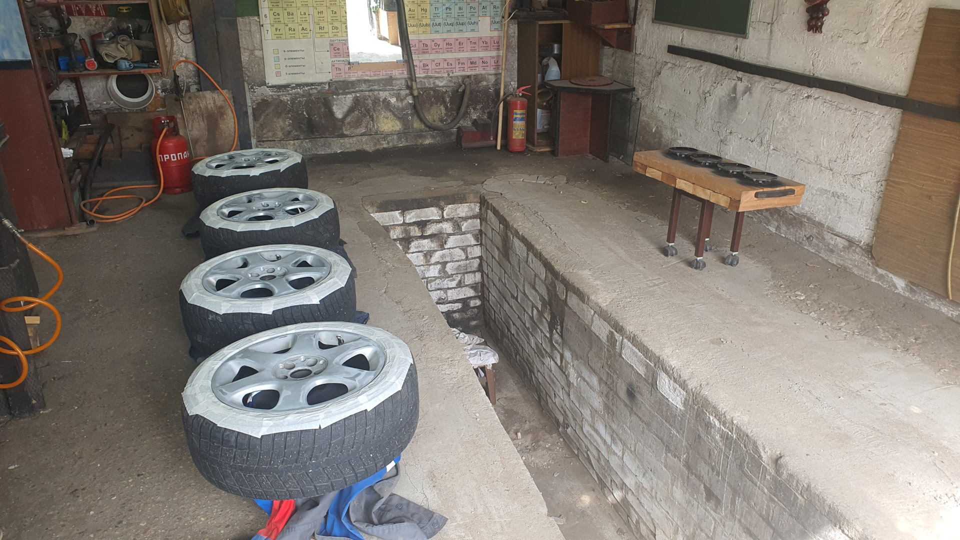

По работе много не буду расписывать, все достаточно просто, но мне понадобилось на всю работу 2 дня.

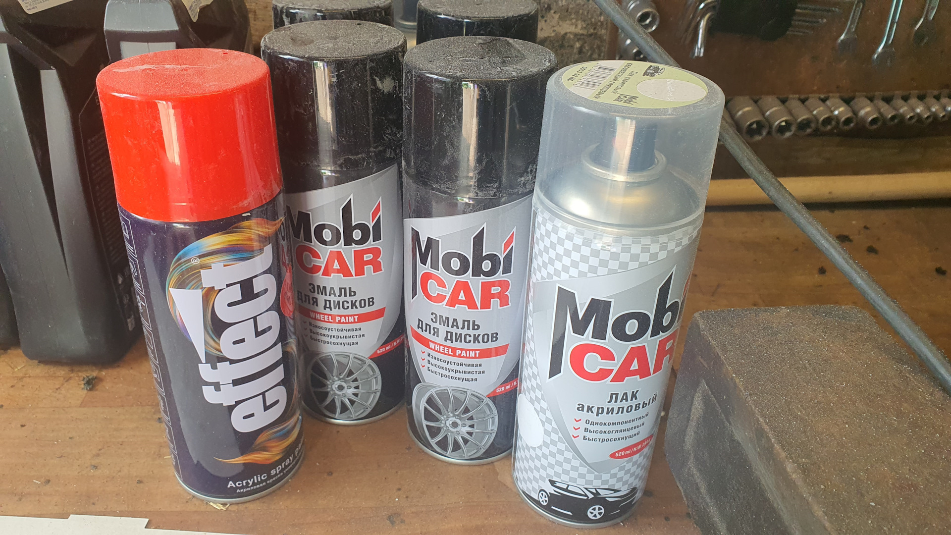

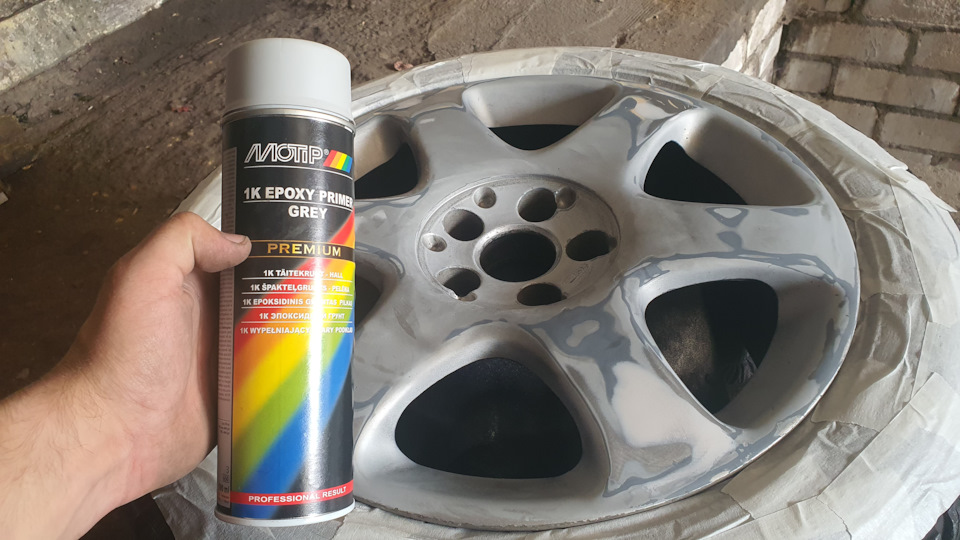

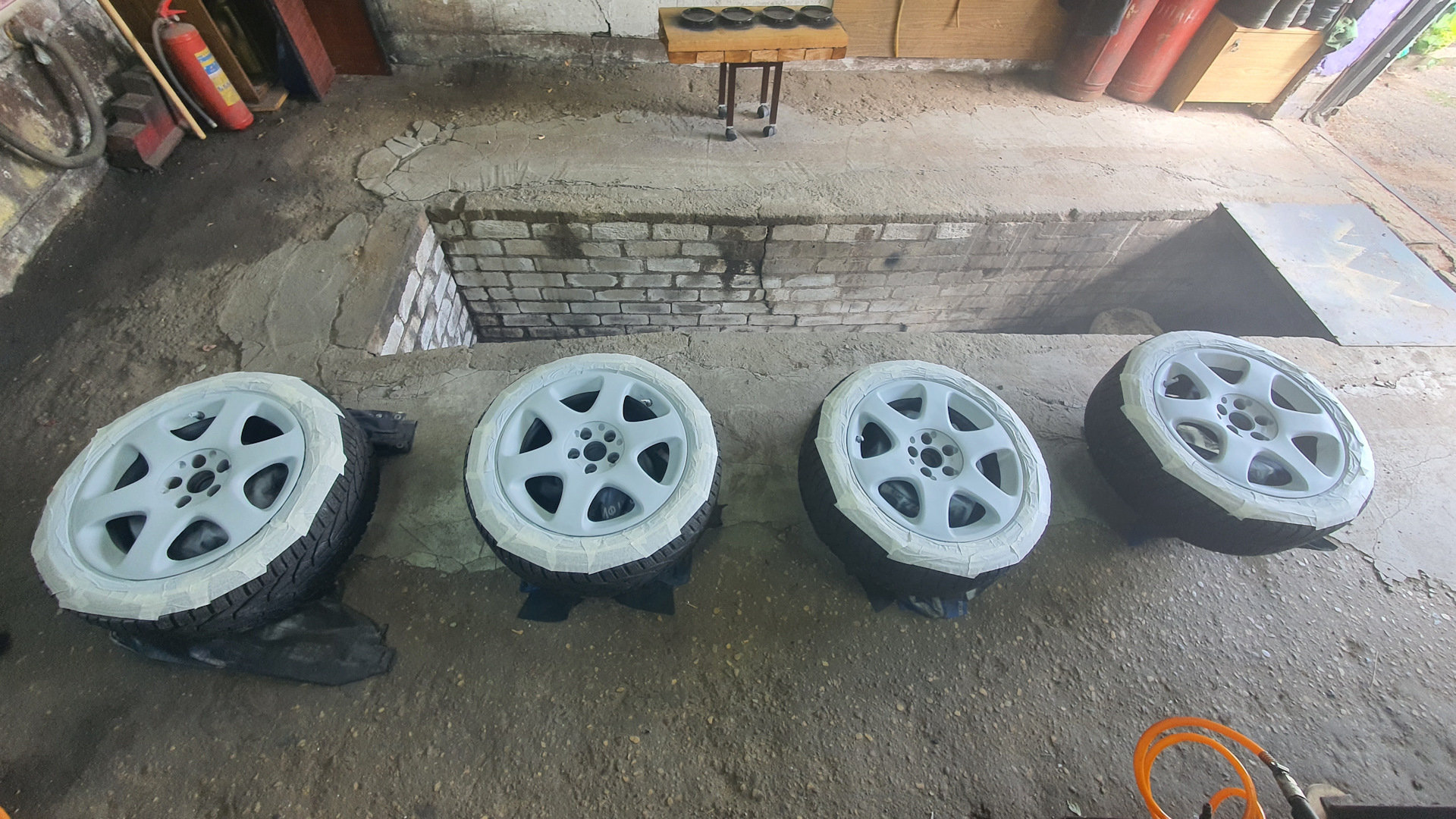

1. Абразивные круги на шлиф-машинку и обычные наждачные листы Градациями от 150-1000.
2. 4 баллона с черной краской (если мало опыта то + еще один баллон).
3. 2 баллона с красной краской.
4. Лак минимум 2 баллончика.
5. Эпоксидный грунт (1 -го баллончика на 500ml должно хватить.
6. Малярная лента 1 большой рулон
6. Трафарет на ваш выбор можно заказать на WB.

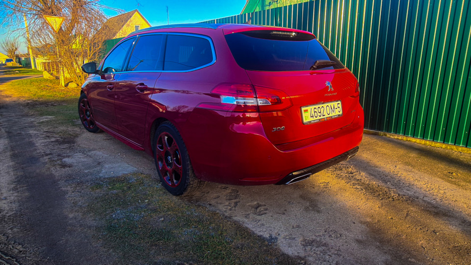

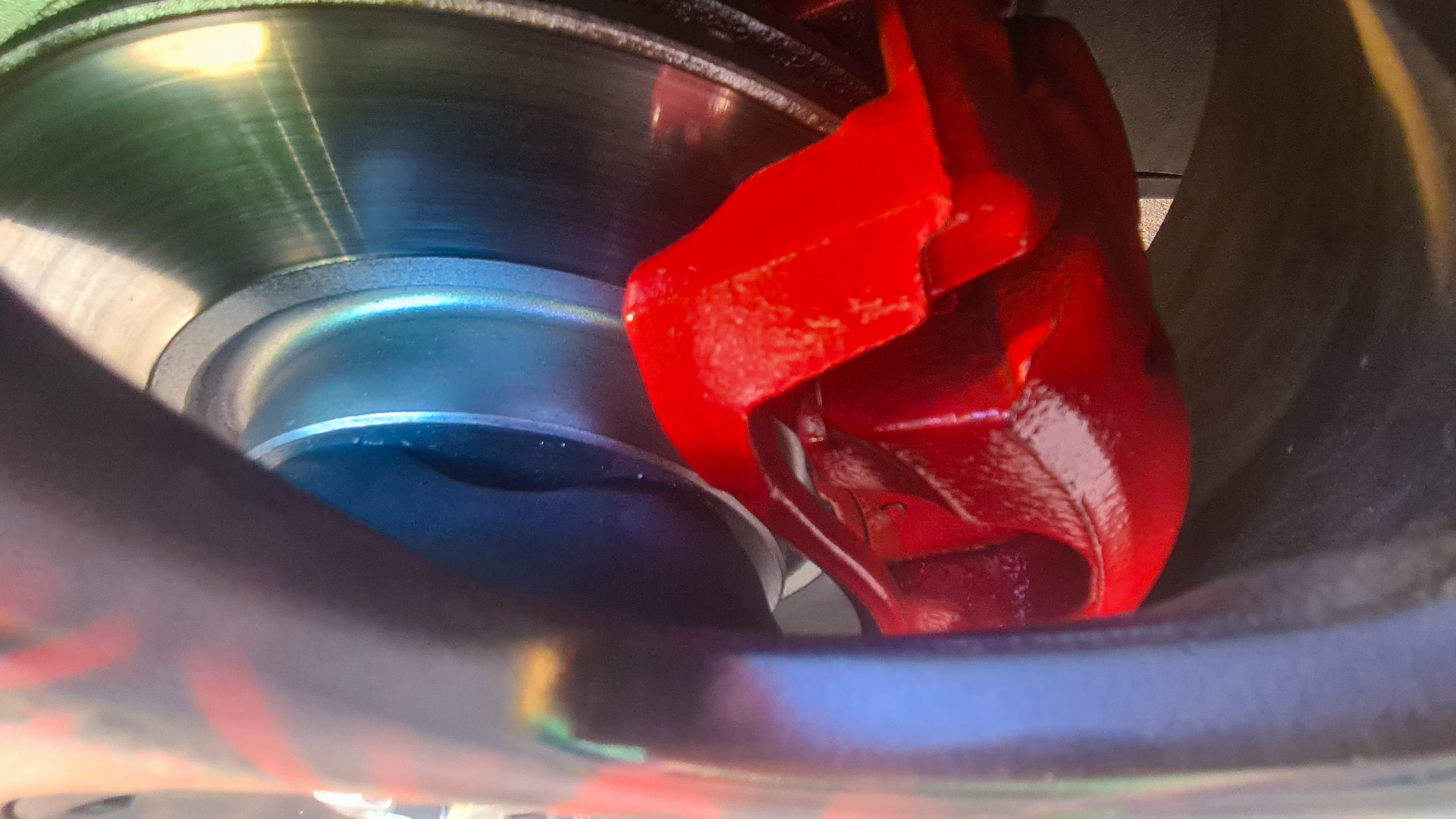

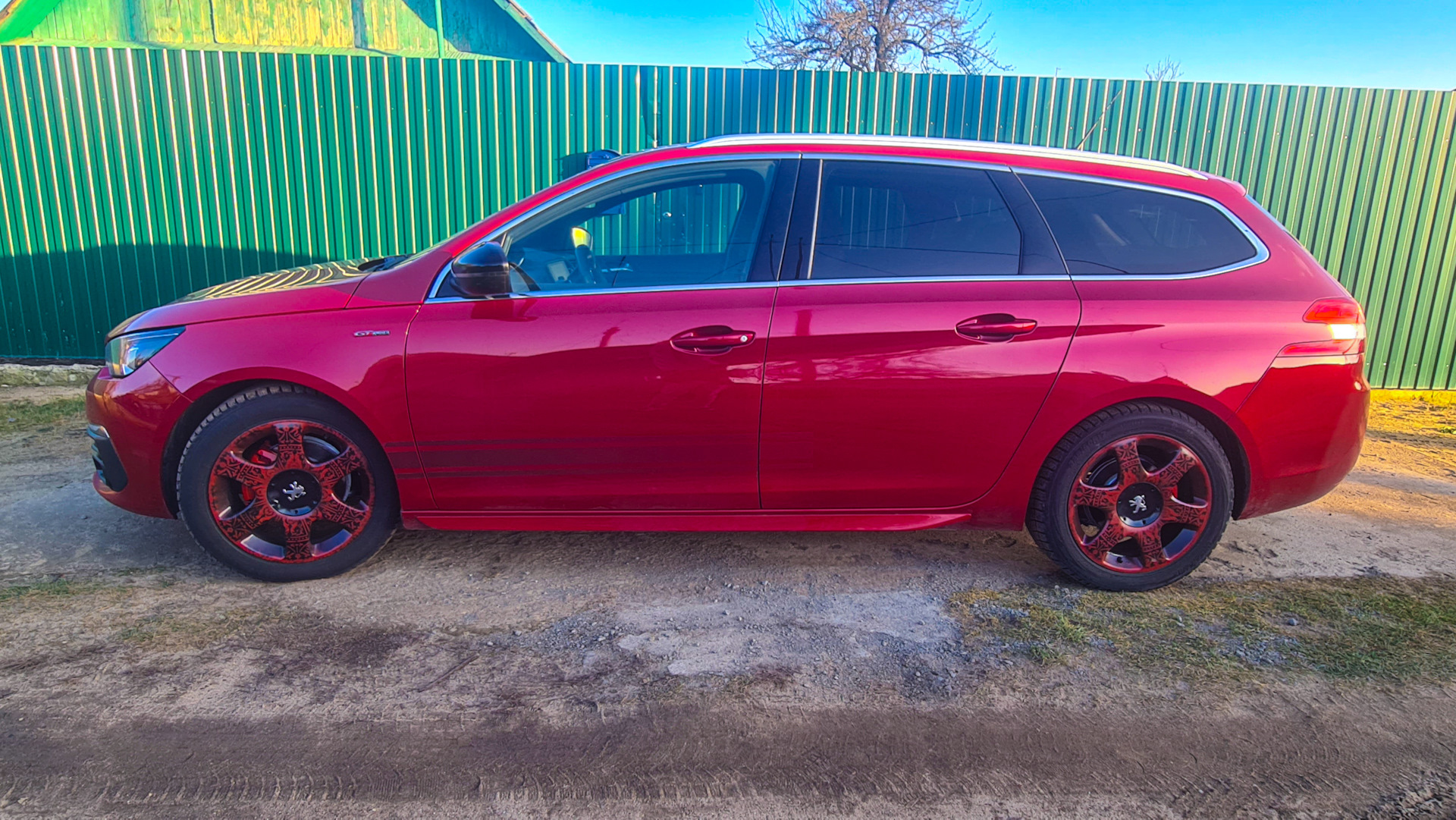

Все фото ниже с работой и итоговым результатом на авто. 2 недели назад отбалансировал, после обновил супорта и тормозные диски ну и наконец переобулся. Большинству возможно не понравится, но главное что мне нравится теперь эти обновленные диски!
Всем спасибо за внимание!
