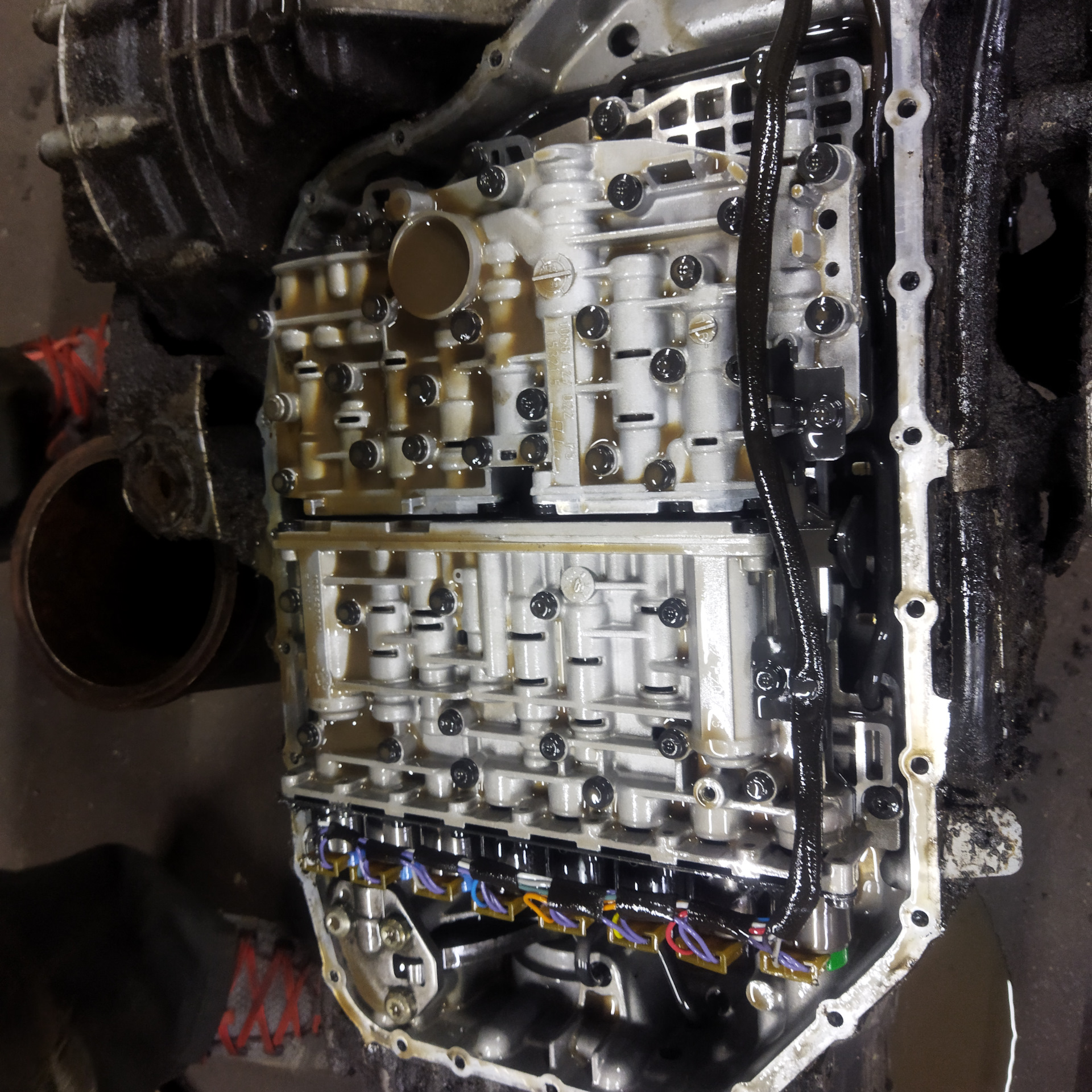

Давно собирался переделать контур охлаждения автомата, отключить от основного радиатора и поставить выносной но как обычно время это самый ценный ресурс и его катастрофически не хватает.
Эска решила сама мне напомнить об этом, значится почувствовал я что на горячую как то со светофора динамика подзатухла дайка гляну маслицо в коробасе а там бл…т эмульсия(((
Ну все понятно дрыснул основной радиатор и в автомат пошел антифриз и угандонил коробку.
Психанул выдрал двигло вместе с автоматом. Разлохматили АКПП и поняли что некоторые детали пали смертью храбрых. Везде эмульсия и стружка. Взял донорскую коробку от А8 5HP24 на запчасти ради всяких мелочей и маслонасоса.
По итогу что делали по коробке:
1. Реставрация бублика
2. Поставили новый усиленый вал ( на данный момент в продаже уже нету кроме самоваров)
3. Новый поршень задней передачи
4. Новые фрикционы
5. Новые втулки
6. Сальники
7. Барабаны с донора
8. Прокладки резиночки и ТП
9. Маслонасос с донора
10. Масло фильтр
Гидроблок перемыли заменили все резиночки прокладку.
Единственное что упустил это задний диф. За всей рутиной забыли в него залезть но об этом в следующей записи.
