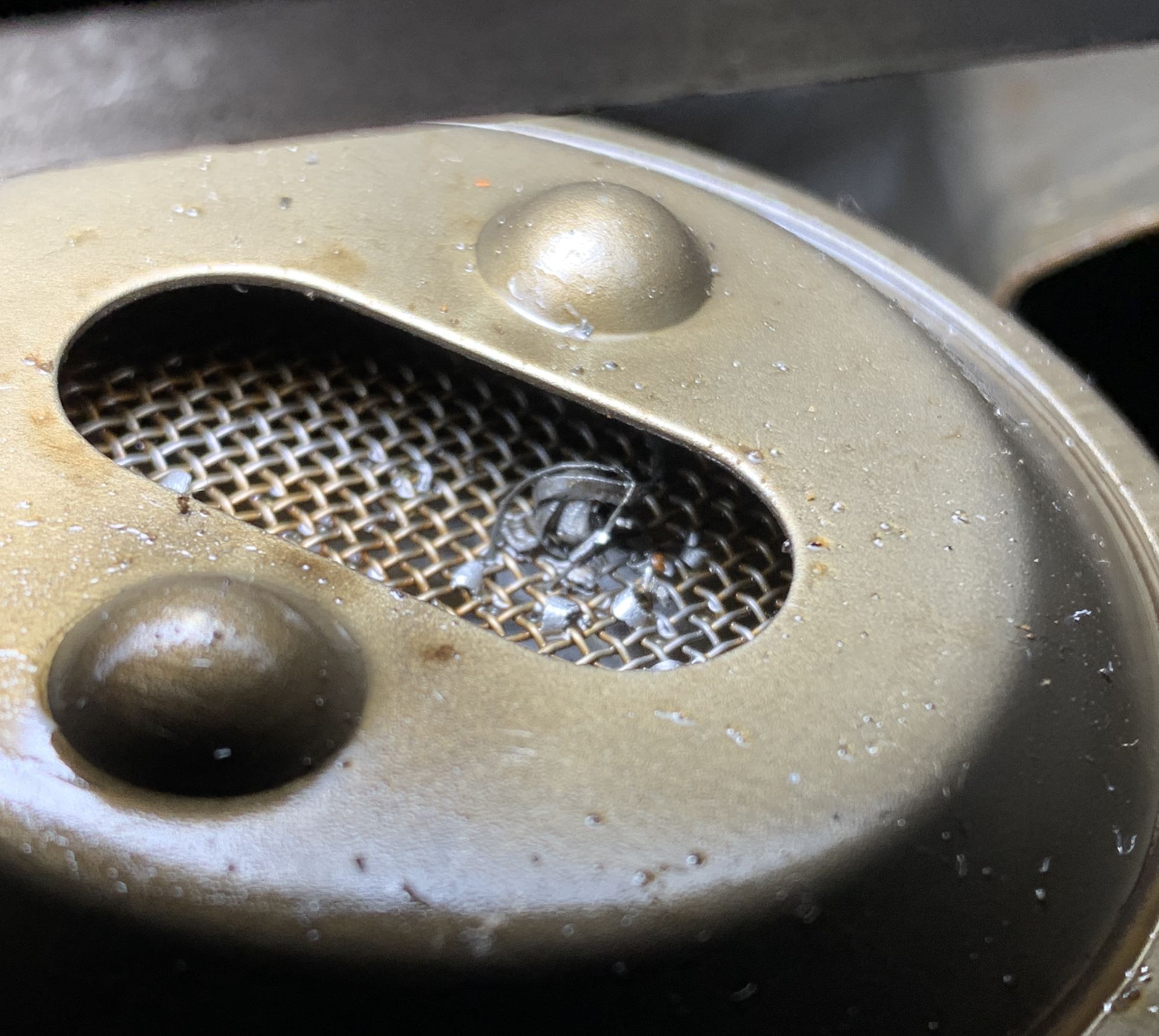

Первоочередно, конечно, нужно было понять, что с мотором. Снятый фильтр намекал, что нужно смотреть, что там внизу. Там были некоторые недосказанности:
Насос пытался втянуть их в себя и разогнать по системе, но сеточка ему не дала. В масле тоже не было посторонних примесей, лишь немного металлической пыли.
Было достаточно интересно очищать этот приемник, потому как ни смываться, ни выдуваться стружка толком не хотела. Но немного времени и стараний — и вот он как новый.

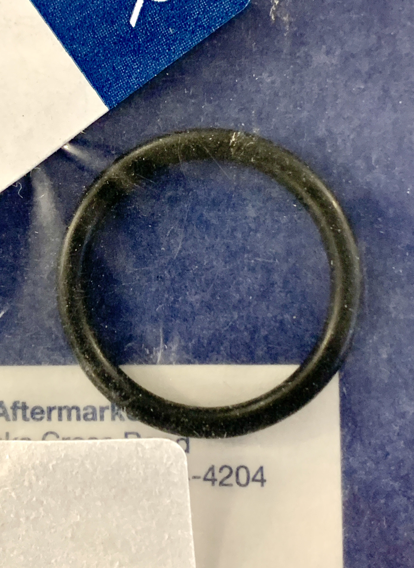

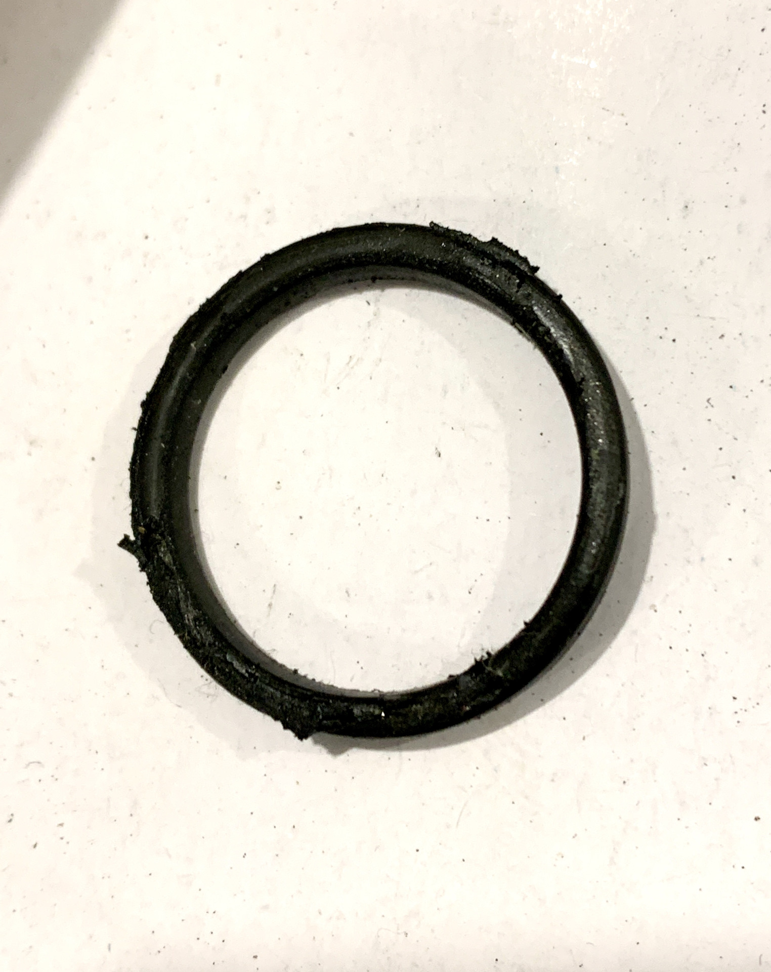

На нем стоит уплотнительное кольцо. Старое пришлось выковыривать:
Оказывается, здесь уже были очумелые ручки с герметиком. Следовать дурному примеру незачем, и я, привыкший, что ничего на этот мотор нет, тщетно пытался подобрать это колечко от других машин. Первые попытки были безуспешные (хотя я просто понакупил разных образцов, даже не измеряя размеры), а потом оказалось, что можно купить нормальное:
К тому же в наборах, которых в закромах несколько, тоже были эти уплотнения, одно из них я и использовал:

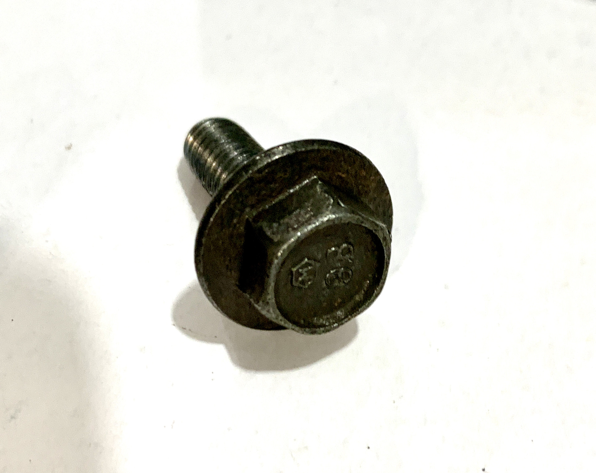

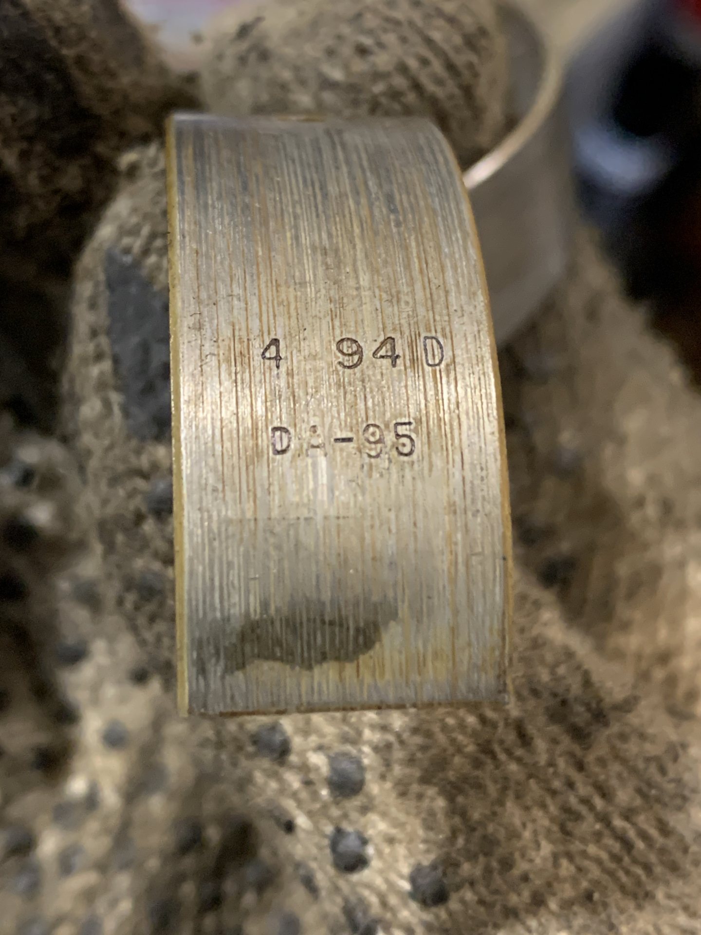

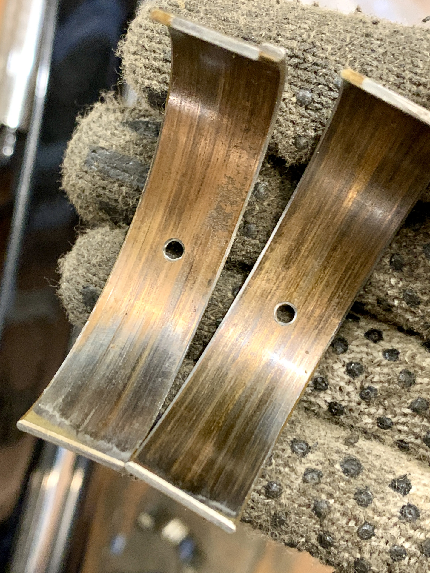

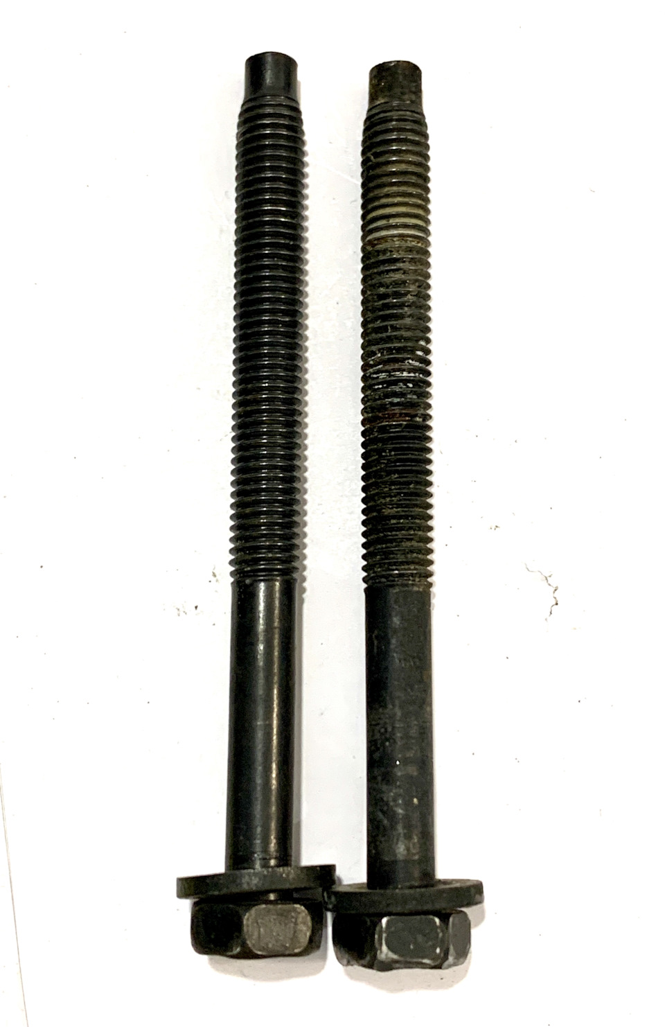

Странным образом те ручонки, что любили герметик, сорвали грани на всех болтах, что держат крышки коленвала, но при этом оставили нетронутыми гайки крышек шатунов. Судя по люфтам шатунов на валу, эти гайки нужно было непременно открутить. Дальше впечатлительным лучше не смотреть, да и вообще не спрашивать, как оно всё работало.
Как ни странно, сам вал остался в нормальном состоянии, сами шатуны тоже неплохи, поршни в блоке не болтаются и нормально плотно ходят, даже хон еще полностью не стерся. Поэтому были заменены вкладыши, они теперь ENGINETECH , всё собрано обратно с другими новыми деталями.

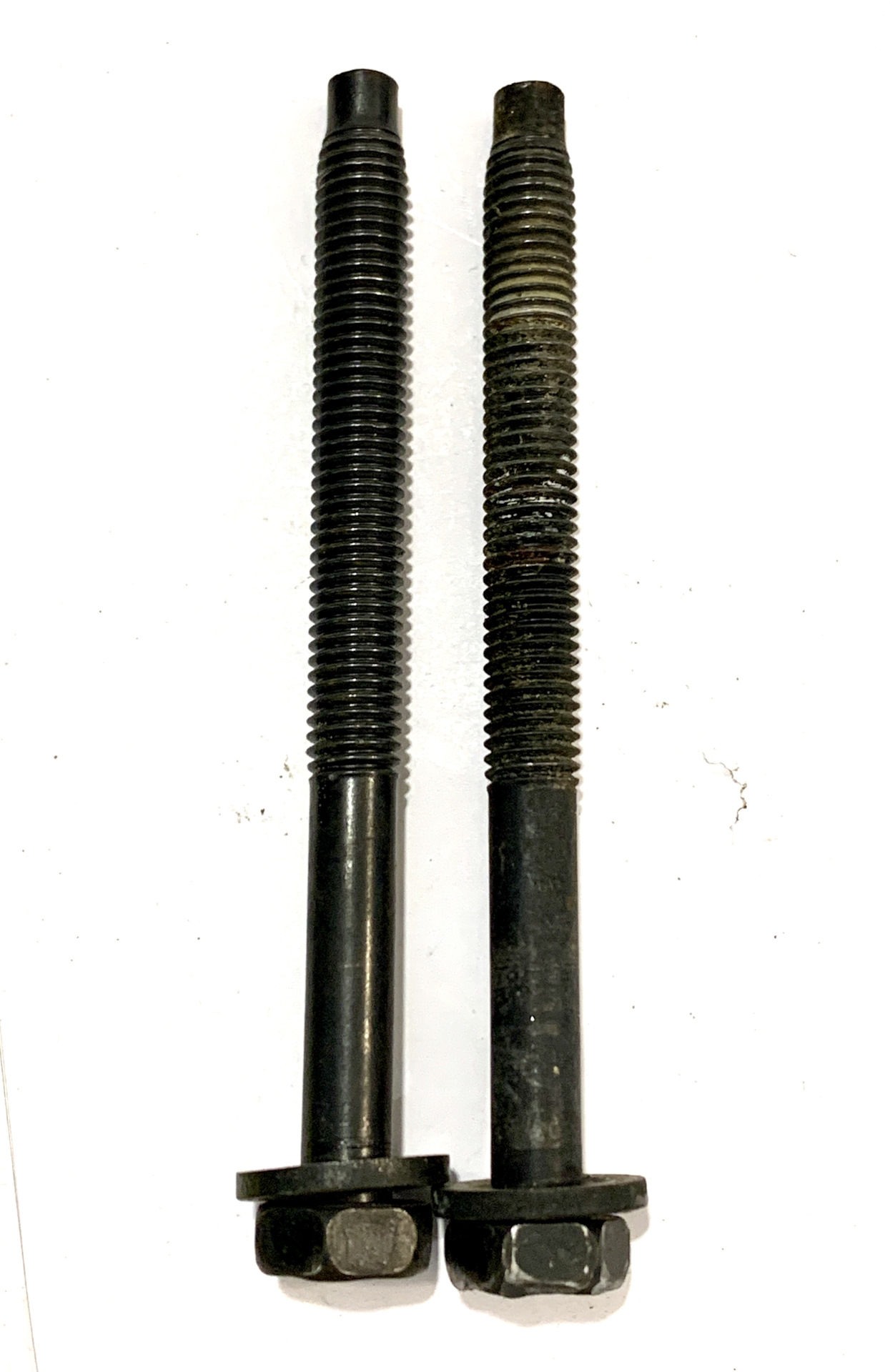

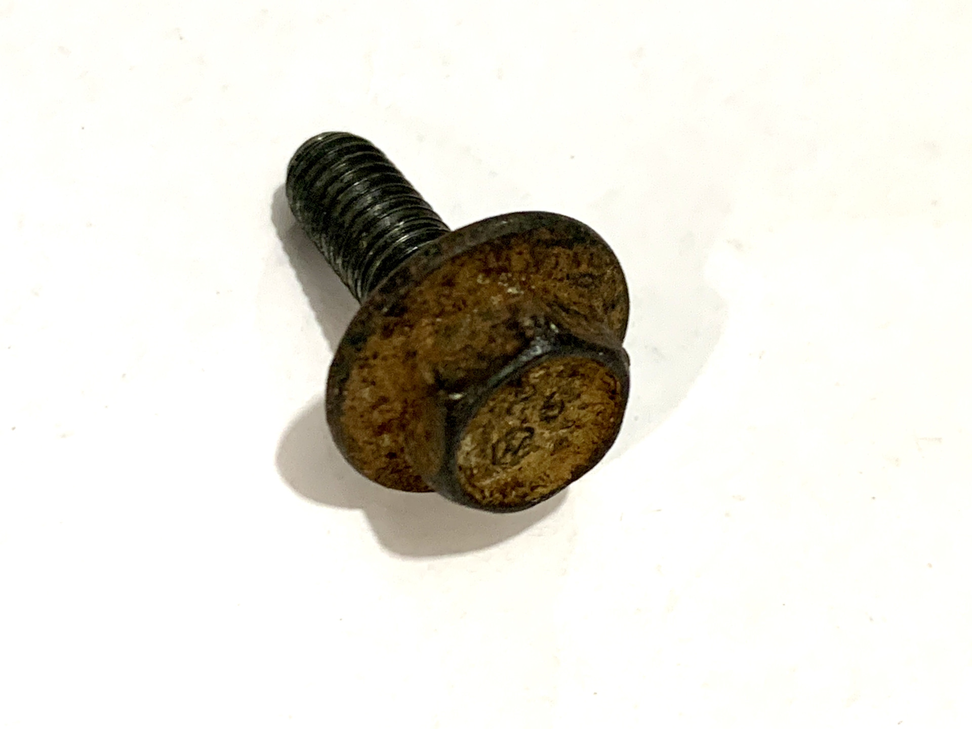

Из плюсов самостоятельного ремонта — могу если не заменить, то восстановить в процессе болтики и прочий крепеж, который был некрасивый. Даже если он не виден, всё равно должно быть симпатично:

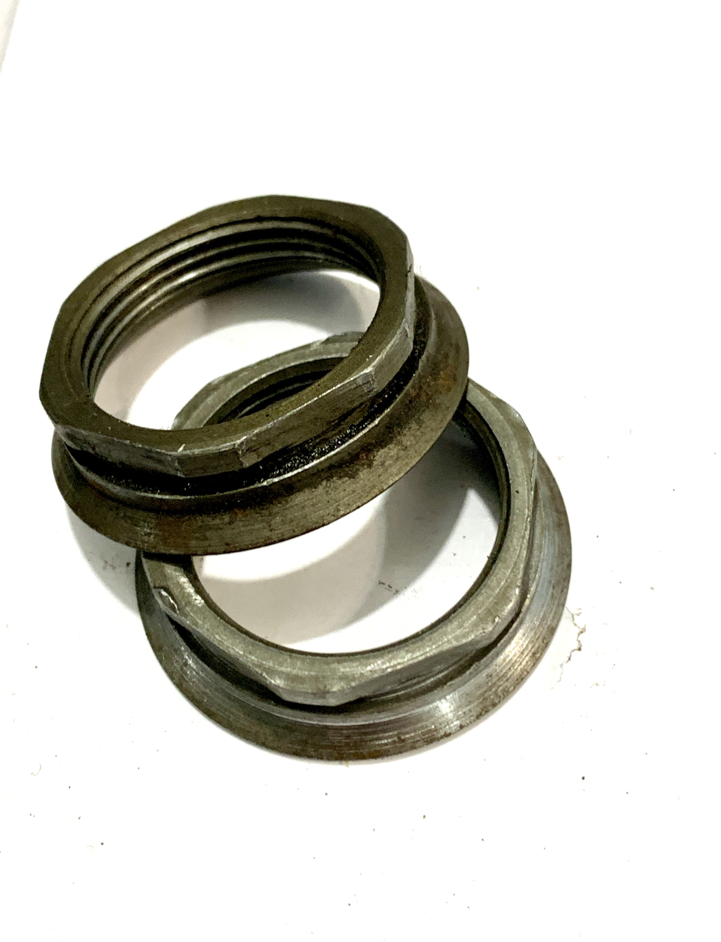

Чтобы снять поддон, нужно было снимать стабилизатор. Попутно примерил новые втулки: они не подошли, диаметр слишком маленький. Стабилизатор, конечно, подстёрся, но не на столько. Оставил старые.

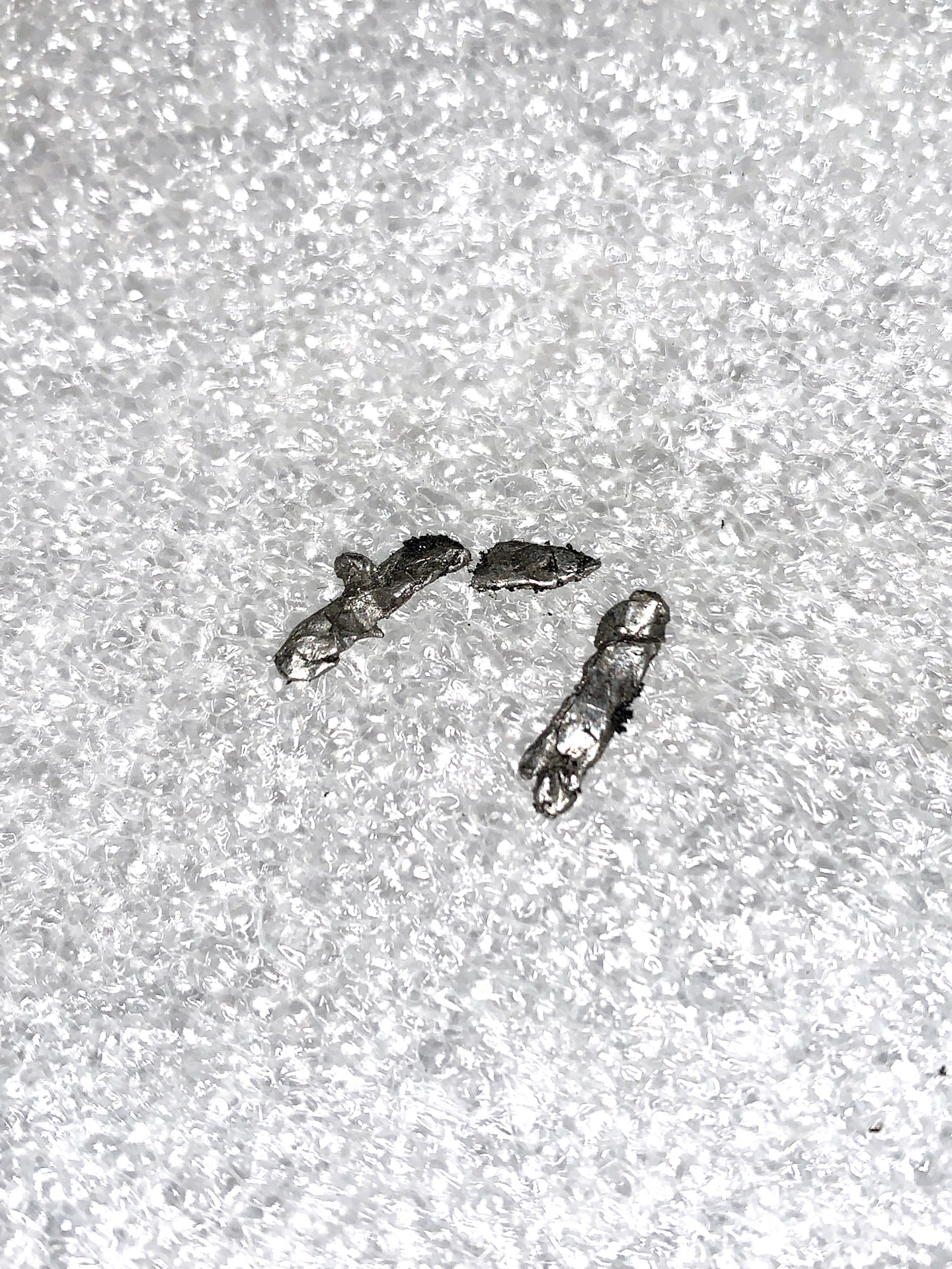

Однажды в процессе выставления цилиндров достал из одного из них это:
Что это такое и как оно чинилось — расскажу в следующей записи.
Был у меня товарищ, который по фото выявлял причину поломки, с переменным успехом, правда, но дело не в этом.
Можете писать свои предположения в комментариях, вдруг угадаете.

1. Колечко 51%
2. Клапан но 49% что от него кусочек. Слишком большой и много. Клапан так не ламается.
Нужно смотреть эндоскопом может быть по легкому можно отделаться, заменой клапана, поршня.
Если что пиши.
Запчастей подкину 😉🦾
Колечко поршня? Нет. И не клапан. Эндоскоп показал, что поршень и стенки цилиндра в порядке
Тогда колечко поршня.
Втулка клапана не может быть, хотя если представить что мотор прошел пару тысяч в отсечке, но тоже не может так. Вкладыши орига с завода.
Еще что могло быть это свеча, но ты бы тогда это точно знал.
Больше туда попасть неечему.
Край что можно представить это на впускном коллекторе что-то всасало, но это так уже просто фантазия.
Моей фантазии тоже сразу не хватило, гномы умеют удивлять. В коллектор ничего не всасывало,
Куски поршня, или что-то залетело во впуск?
А вот и нет
