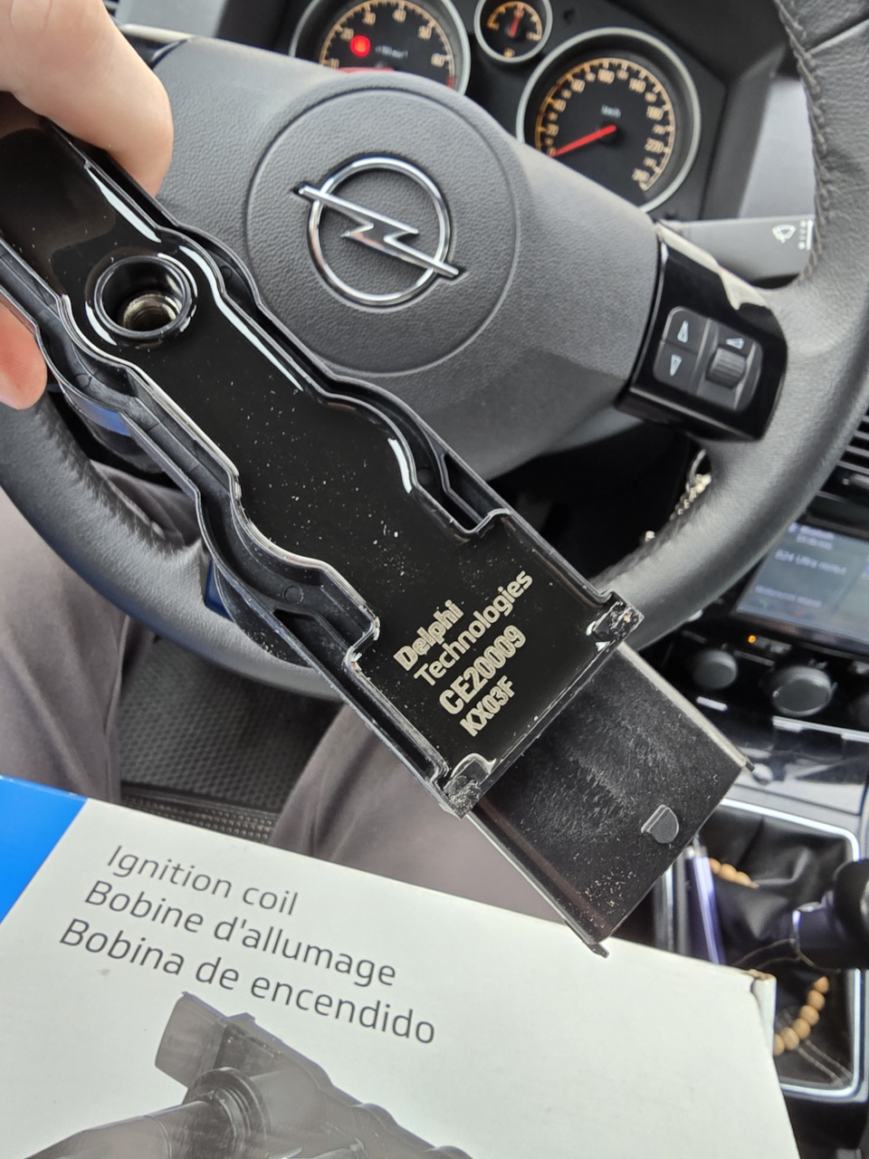

Появились пропуски по 4 цилиндру, решено было заказать новые свечи и модуль. Засада в том, что это произошло 28 числа, свечи были в наличии, а вот модуль отменили, значит чиним старый и временно ездим на другой машине.
Ремонт произвёл при помощи эпотситного двухкомпонентного клея, под экраном все в порядке.
Заменил свечи, момент затяжной 25 н/м, поставил модуль — полет отличный.
Кстати говоря, стоял модуль miles — прошёл 60к.
9 января заказал новый модуль делфи.
Запчасти на фото: CE20009
По внешним признакам — оригинал, правда произведённый в Китае, но сейчас имеем все от туда.

Тоже смотрел в его сторону так как был по наличию как и miles, но решил delfi взять, все же не большая разница в цене.
Не хотел тебе писать… ну ладно — "делфи", которую ты поставил, скорее всего подделка, есть много постов как определить подделку DELPHI, и у тебя как раз тот случай…, но это мое мнение, не претендующее на правду, так как занимаюсь запчастями (сам подбираю на площадках, сравнивая оригинал с аналогами) -так вот по артикулу CE20009 — DELPHI — продается только из-за границы, с ожиданием три месяца, по цене 62925 руб.
www.drive2.ru/l/625700732359676353/
Это не подделка как раз, верх чёрный, надпись ровная. Коробка бело-синяя шрифт ровный, производство Китай, оригинал делфи, просто потому что импортных сам делфи больше не производит, это как раз таки замена. А оригинальная делфи из за рубежа стоит столько только по одной причине — их бол ше не производят и продают остатки, цена задрала для дураков, которые готовы платить за тот же самый продукт ничем не отличающийся от нового производства Китая.
