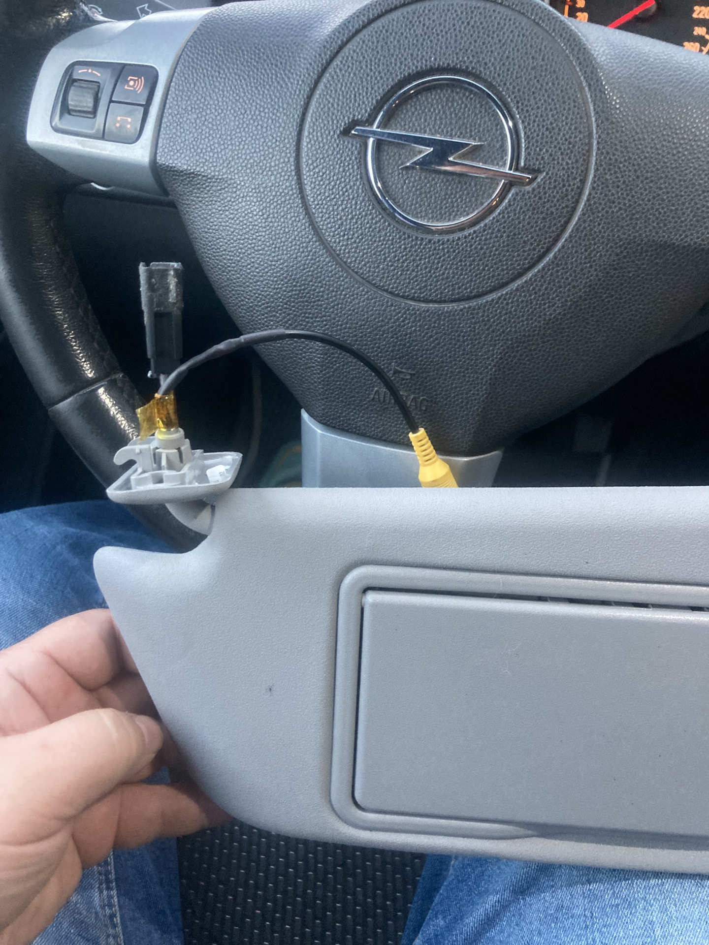

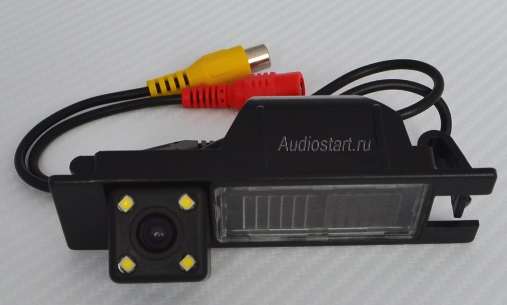

Озадачился я установить в свою машину камеру заднего вида, но встал вопрос-куда присобачить монитор?

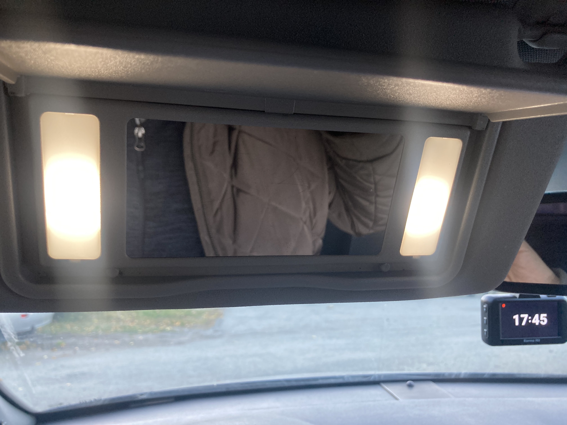

И пришла мне идея поставить его в солнцезащитный козырек.Только так, чтобы свою прямую функцию-отражать оно не потеряло тоже.

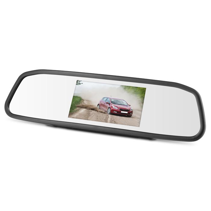

Долго ли, коротко ли на Авито были куплены козырьки с подсветкой. Камера заднего вида и зеркало монитор.

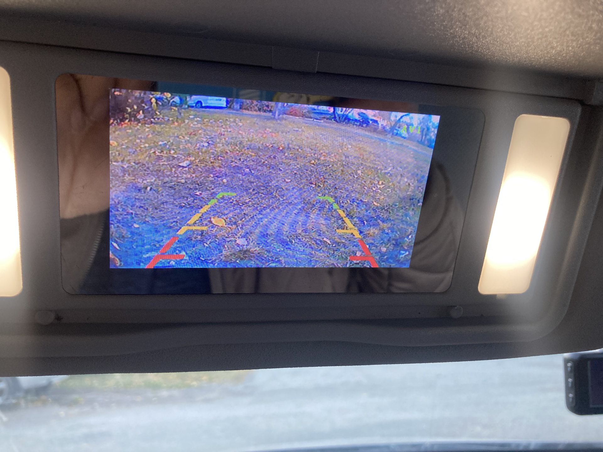

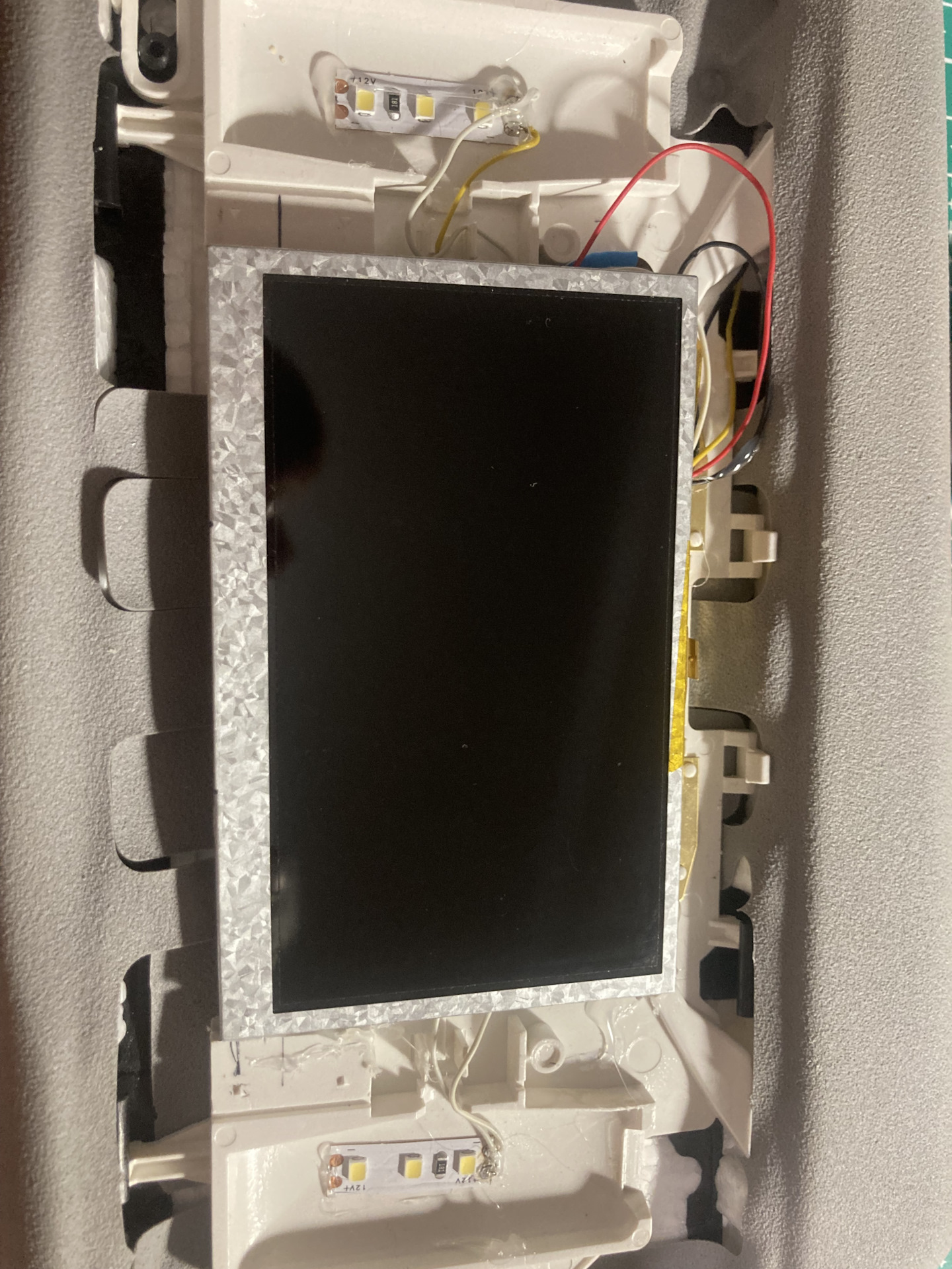

Разобрал зеркало-монитор, вынул из него дисплей с потрохами, из его стекла с просветлением под дисплей
вырезал по размеру зеркала козырька предварительно его разобрав(разбор козырька та еще процедура, защелки
держащие рамку зеркала очень крепко держат).Ну и варварски посрезав перегородки и лишние контакты
зафигачил дисплей, провода вывел по трубке рядом с фишкой подсветки.Лампы заменил на отрезки светодиодной
ленты с тремя светодиодами(потом средний заклеил изолентой-слишком ярко светили).

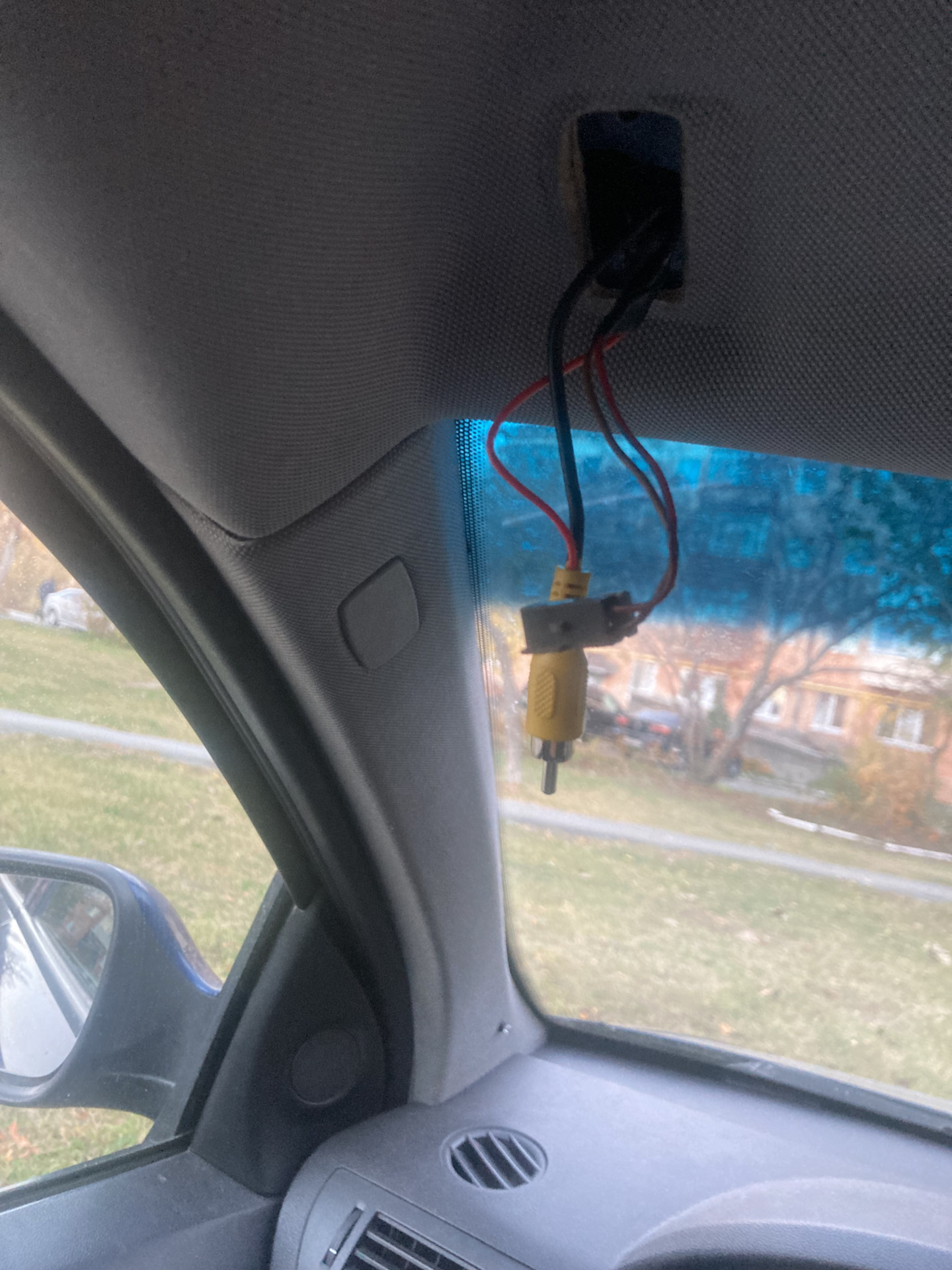

Провода от камеры прокинул под обшивкой задней правой стойки---потолком и вывел к левому козырьку.
Ну и немного фоток.

Такого я еще не встречал) а в зеркало заднего вида родное так нельзя было встроить?
Оно слишком маленькое по размеру, дисплей не влезет, да и у меня самозатемняющееся, жалко курочить)

Реализация конечно -выше похвал, но перед носом монитор, необходимо отогнуть солнечно защитный козырек, а потом еще отогнуть защитную полку?!
Ну скажем так, на вкус и цвет все фломастеры разные) Мне удобно. Всяко лучше, чем монитор на торпедо.
