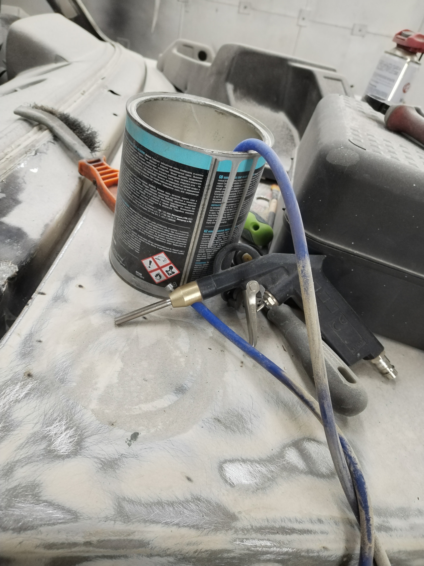

Всем привет Есть вопрос!Кто каким пользуется пескоструем?Пистолетом для песка!Компрессор стандартный ресивер на 24 литра и поэтому постоянно молотит и не хватает для песка воздуха!

Работает идеально, бооее двух лет им работаю

Пескоструй как на первом фото, компрессор 100/380, с передышками.
На ютубе найди, там из продувочника и тройника тормозного, расход воздуха и песка небольшой, но и производительность небольшая. Жуков гонять за глаза
То что нужно…а для снятия краски коралл
Для снятия краски — смывка, дешевле и быстрее коралла, потом эксцентриком и грунт)
Ну а самоделки есть какие? А то в нете толком нет ничего…
Есть, и лучше самоделки, но под такой компрессор они слишком велики, единственный выход-добавить дополнительный ресивер, вариант дороже-более мощный компрессор

Когда собирал свой, в распоряжении был винтовой компрессор, им очень весело работать, не заморачиваешься вообще, тянет и пескоструй и шлем пескоструйщика.продал и ощутил в полной мере геморрой от обычного двухпоршневого гаражного.Для более менее адекватной работы для себя хватит и его(производительность на входе 440л/мин, на выходе около 380).Если посерьёзнее работы даже для себя, типа песка кузова-здесь нужен компрессор типа бежецкого завода-около 1000л/мин
Который на верхнем фото, для него и 100 литров очень мало, 24 на один плевок.
Есть еще какой-то "турбо", но ценник конский за по сути продувочный пистолет с небольшими доработками
Ценник в отличие от магазинов еще не подымался ни разу если вы про сандджет за 5к я им треттий год работаю, окупился с первой же работы, причем у меня их два. На днях сосед сварщик тоже приобрел, когда моим попробовал поработать.
Хочешь качество — платишь, хочешь страдать-берешь дешман.
