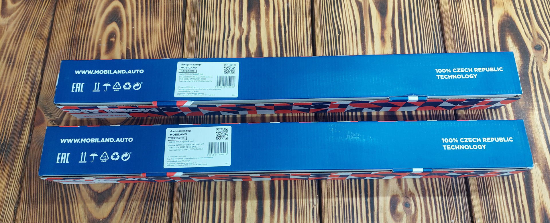

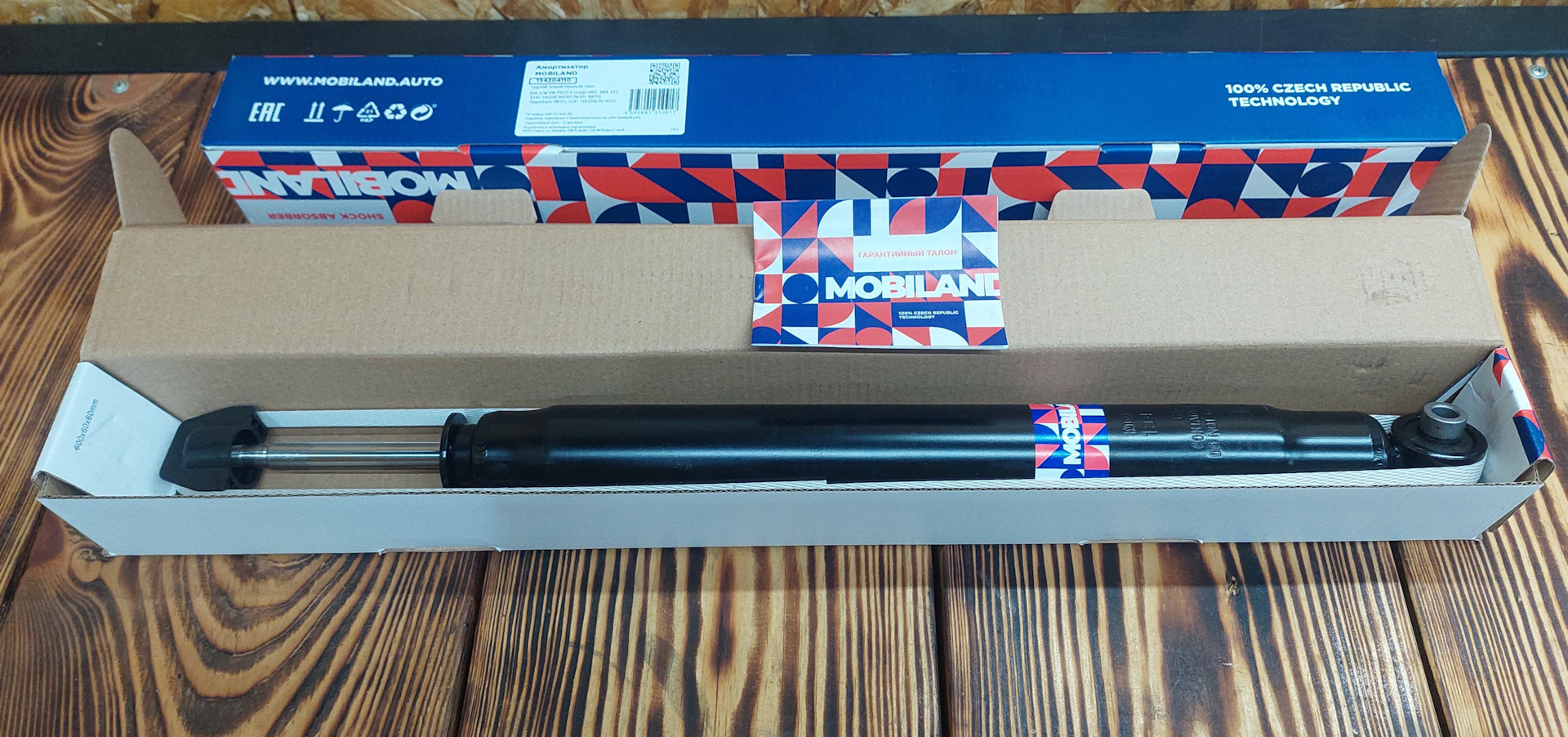

Поехал в магазин в котором обычно покупаю запчасти и купил сразу всё что связано с задними амортизаторами: -Амортизатор задний Mobiland (арт.134204110) 2шт.
-Защитный комплект амортизатора(арт.PR-7222).

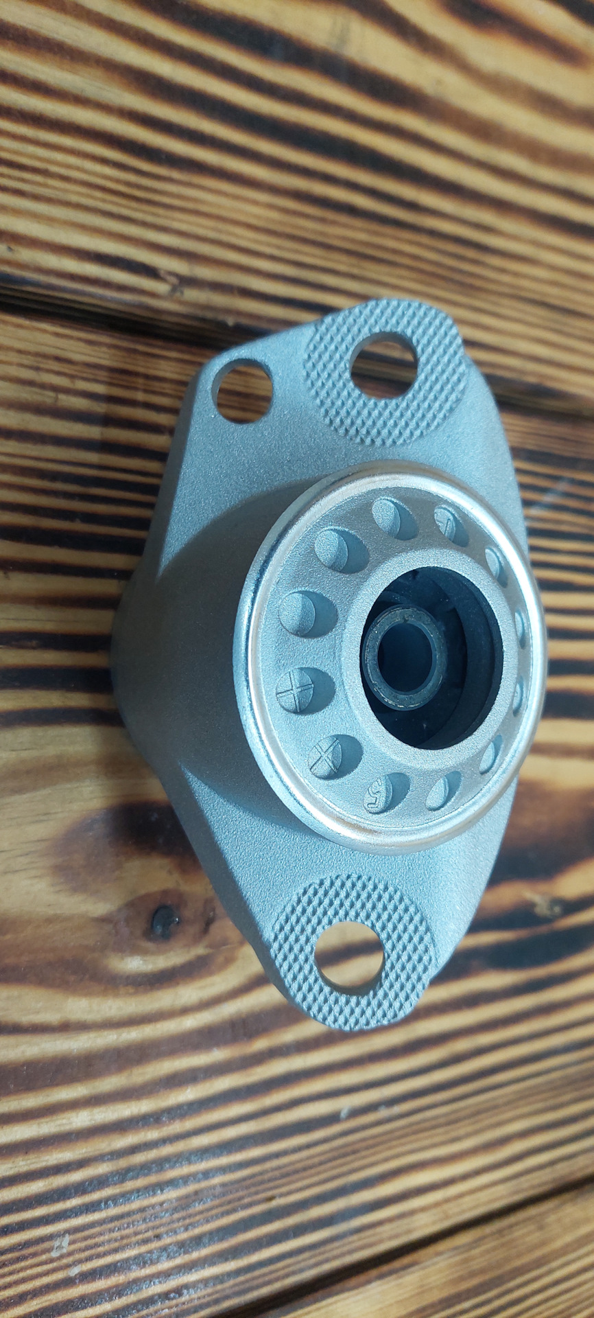

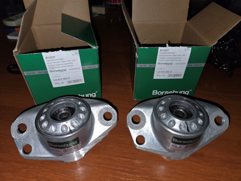

-Верхняя опора амортизатора(арт.1J0 513 353G)2шт.

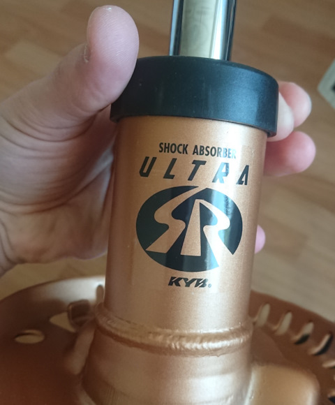

Амортизаторы выбрал Mobiland так как опыт использования запчастей этой фирмы имеется и качеством очень доволен! Да и цена адекватная!

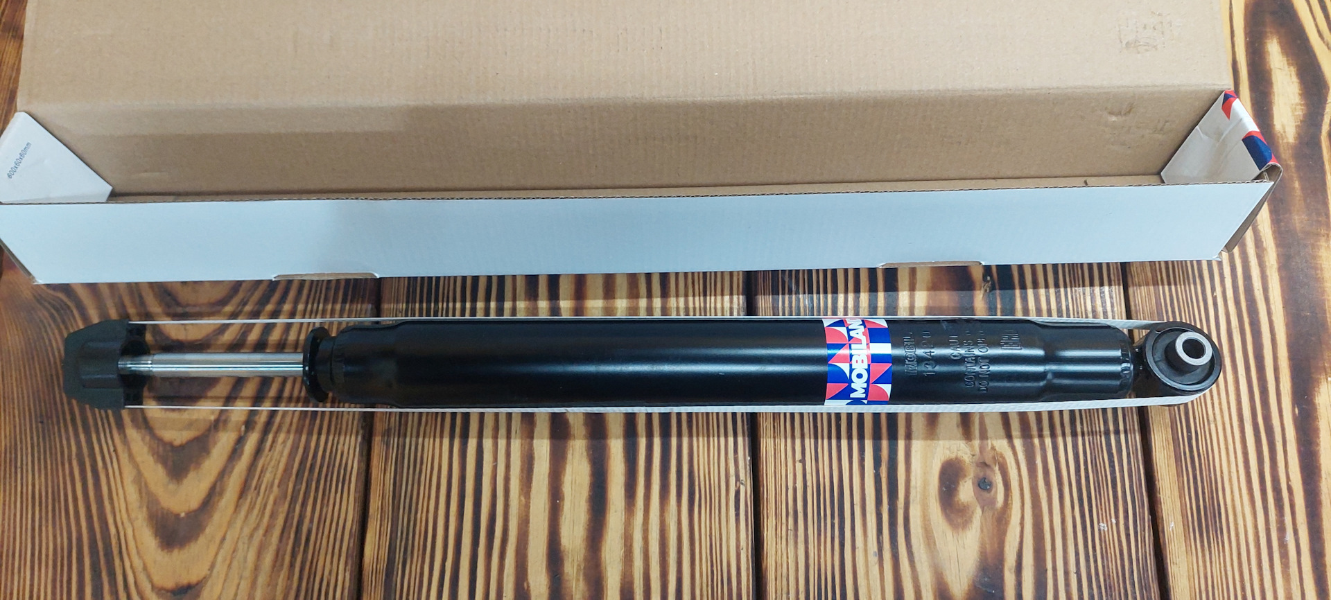

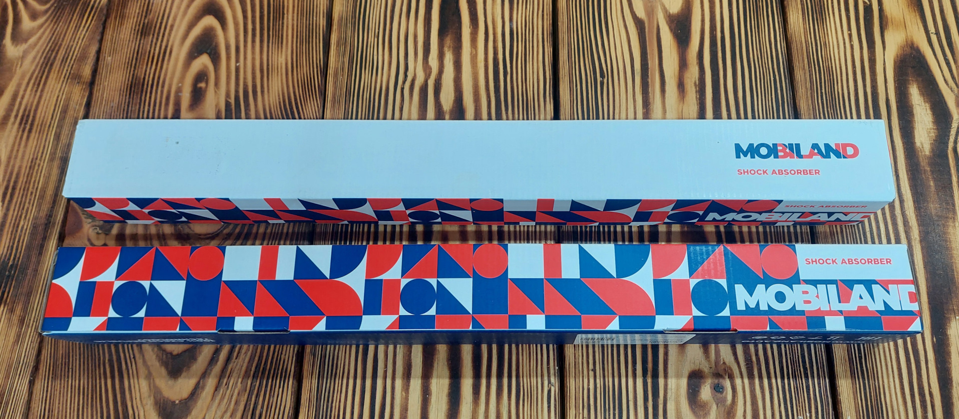

Поставляются в фирменной картонной коробке
Информация о содержимом коробки также указана
Амортизаторы как и "Родные" газо-маслянные!
Внутри имеется гарантийный талон
Амортизаторы как и положены до момента установки стянуты стяжками в транспортировочном положении!

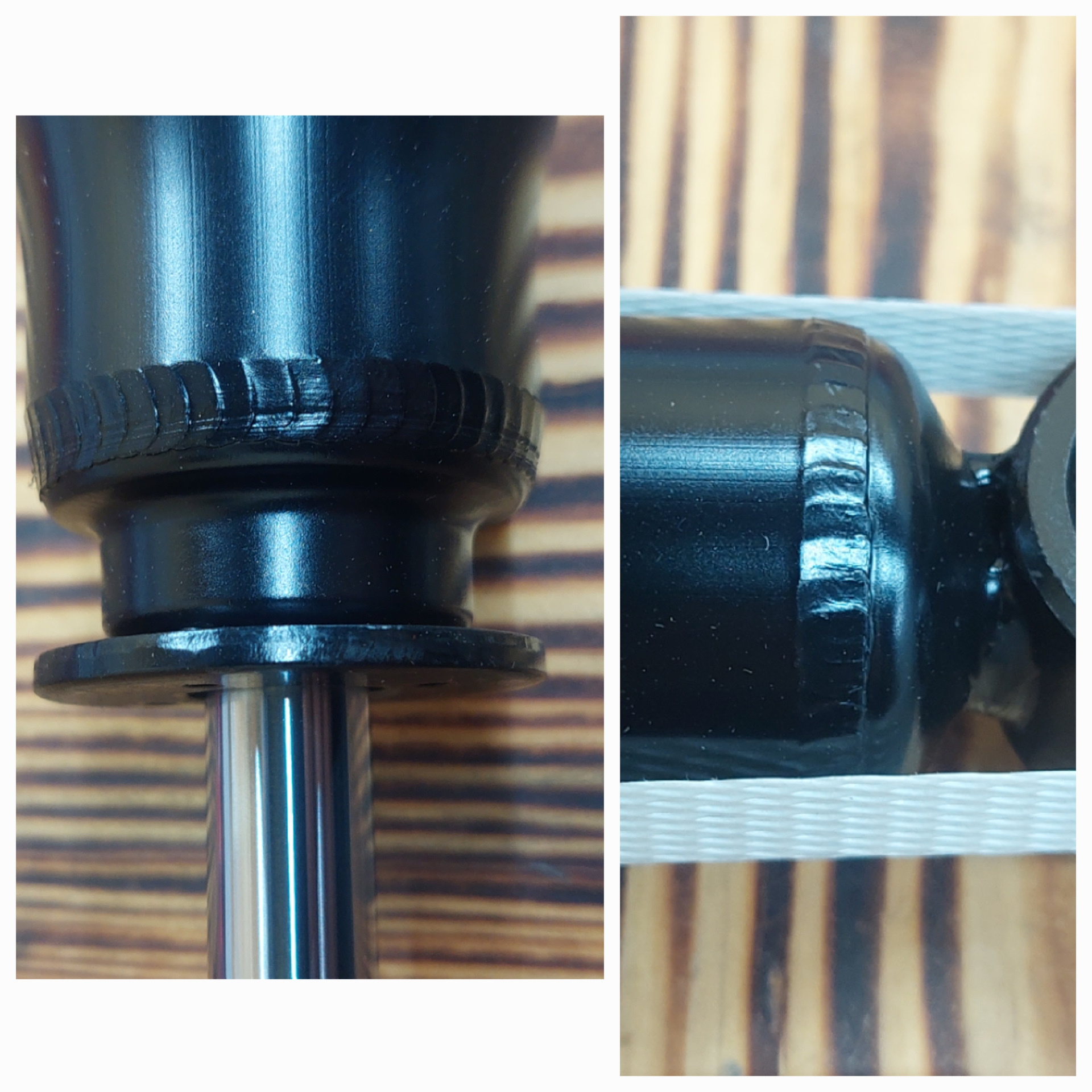

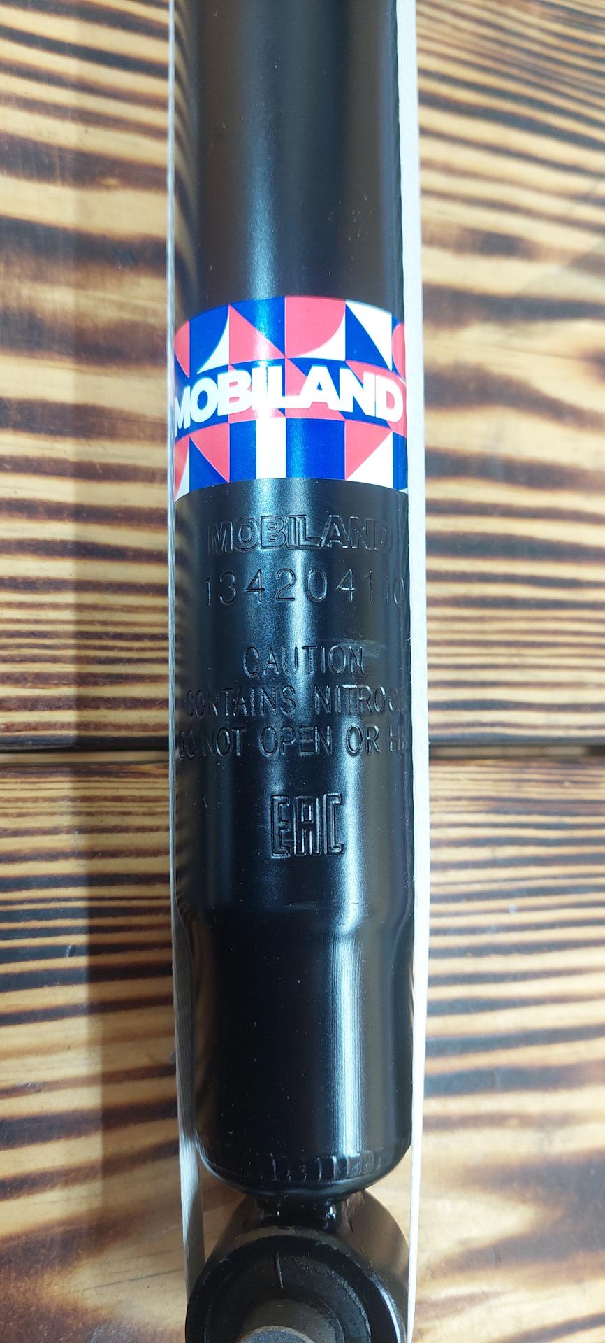

Качество покраски идеальное!

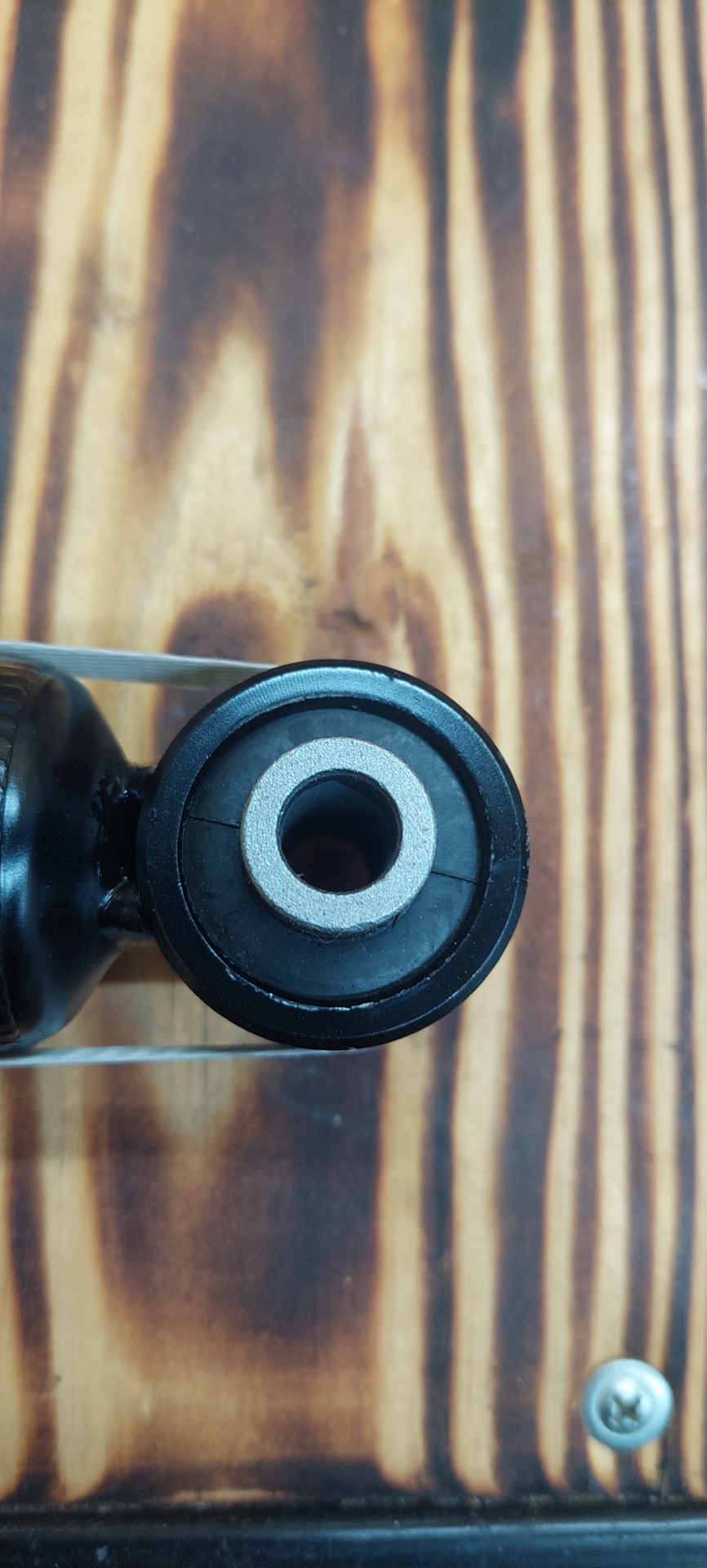

К нижнему сайлентблоку претензий тоже нет! Резина мягкая без всякого облоя
Качество сварных швов тоже на уровне! Очень аккуратные без острых краёв

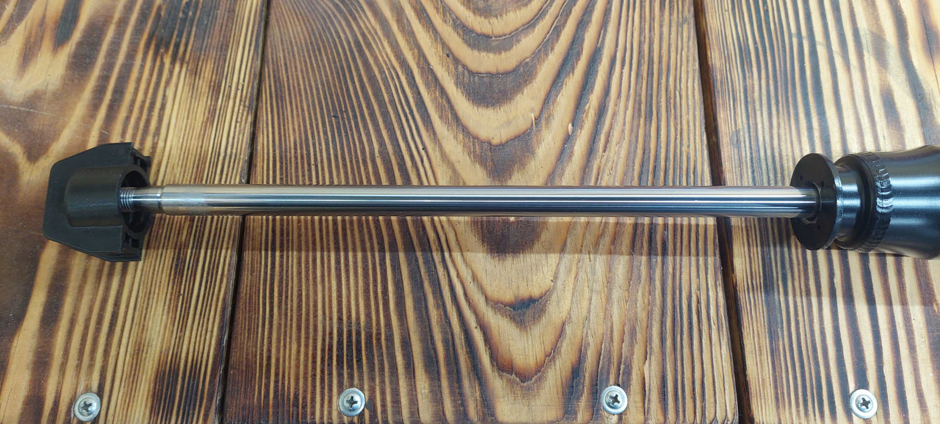

Шток отполирован как положено

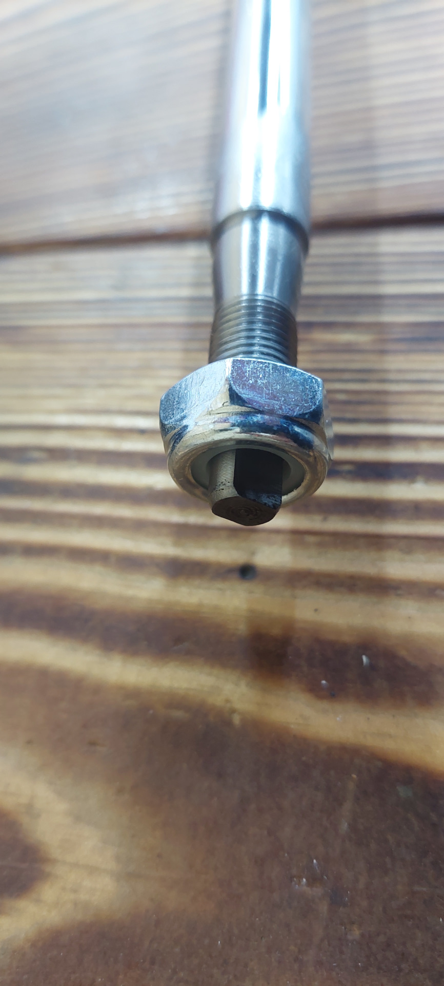

Под защитным колпачком резьбовой части штока накручена самоконтрящаяся гайка что тоже приятный бонус, резьба на штоке нарезана отлично!

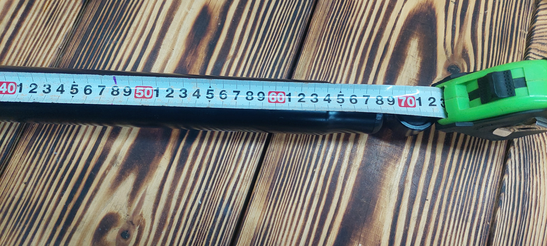

Конструкция- двухтрубный, газомасляный
Сторона установки -задний левый/правый
Способ крепления -шток/сайлентблок
Диаметр корпуса, мм -45
Диаметр штока, мм -12.5
Ход штока, мм- -44

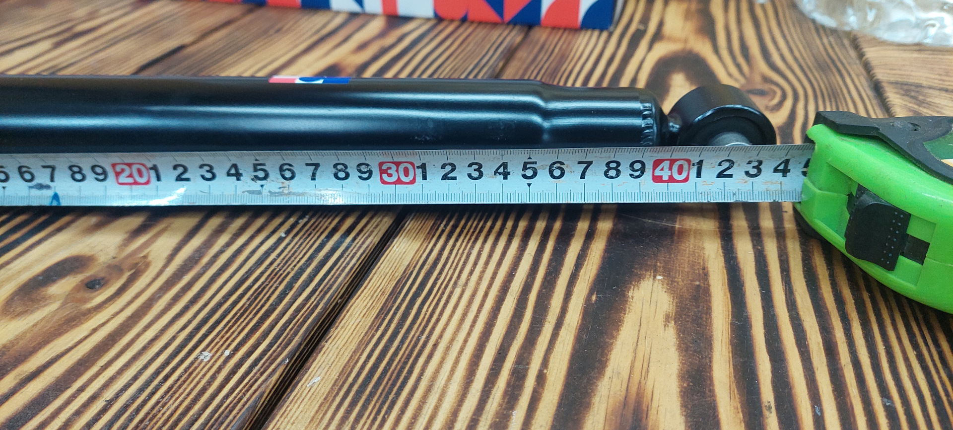

Длина при сжатом положении штока, мм — 426
Длина при вытянутом положении штока, мм — 670
Вес, кг — 1,76
Размер упаковки (ШхДхВ), мм — 600х60х60

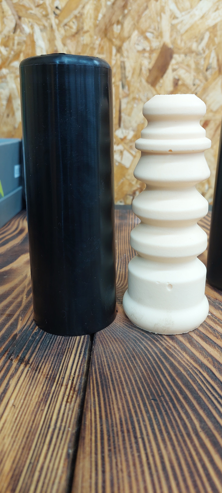

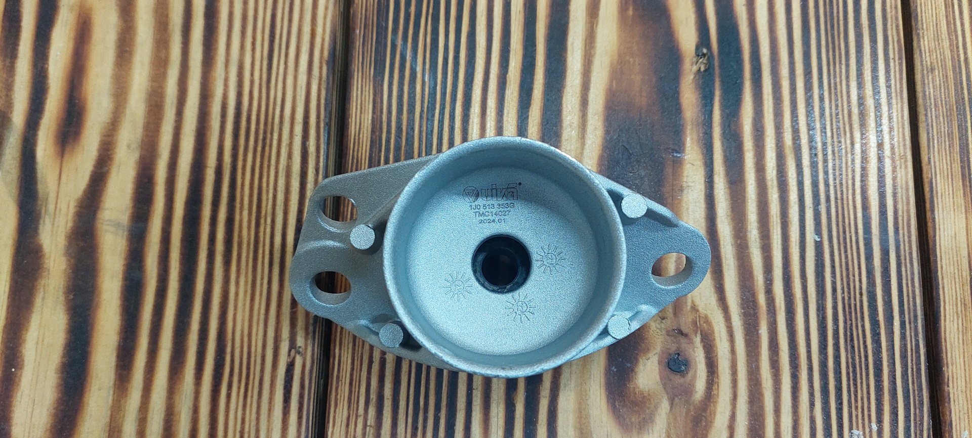

Верхняя опора амортизатора взял Vika по наличию были только они.В последствии не пригодились и сдал их обратно так как "Родные" были в идеальном состоянии

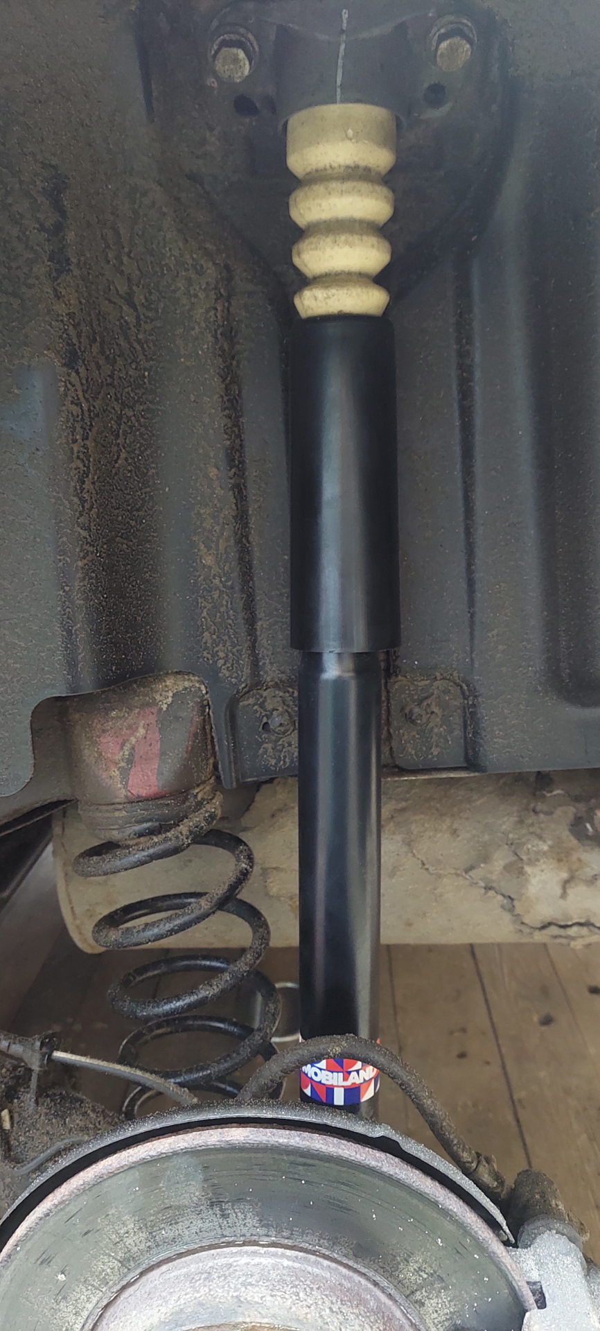

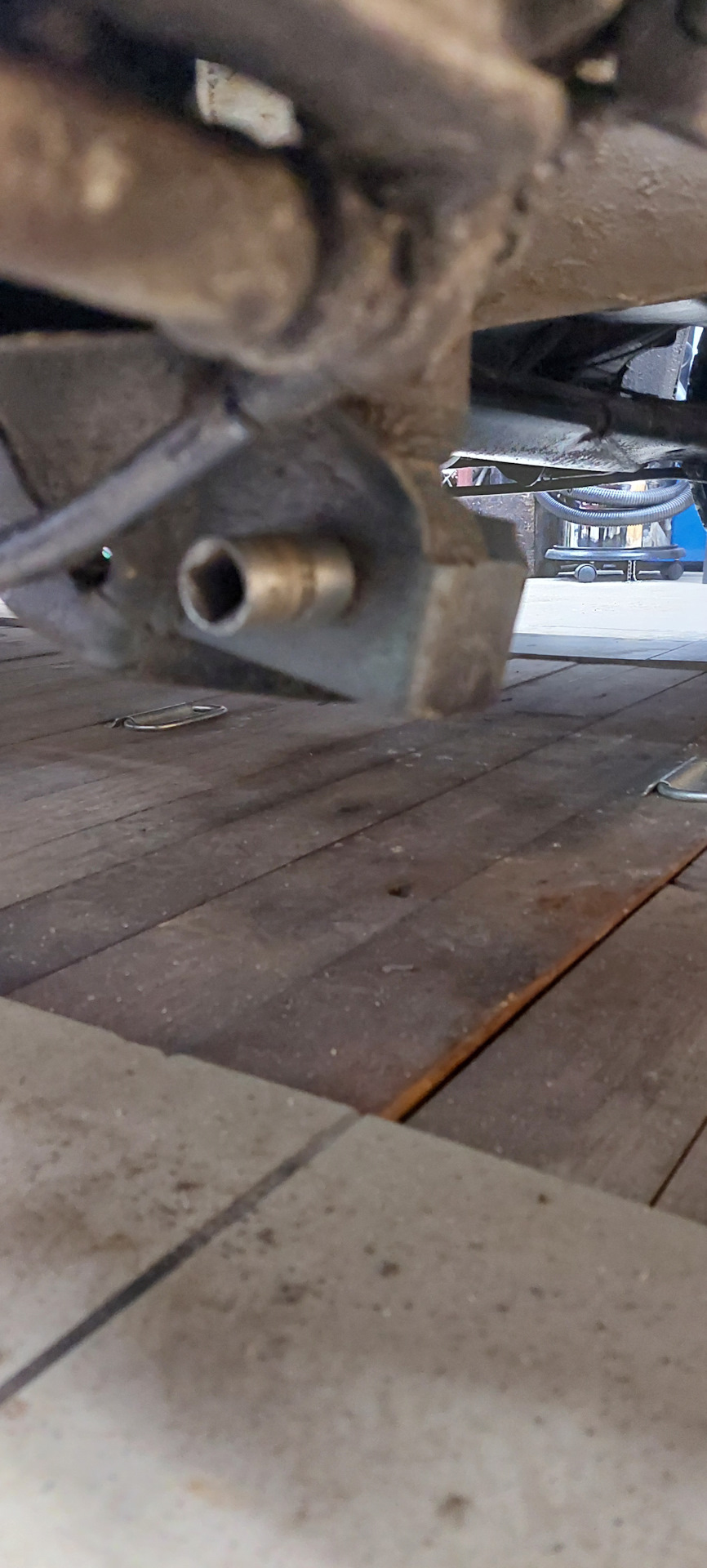

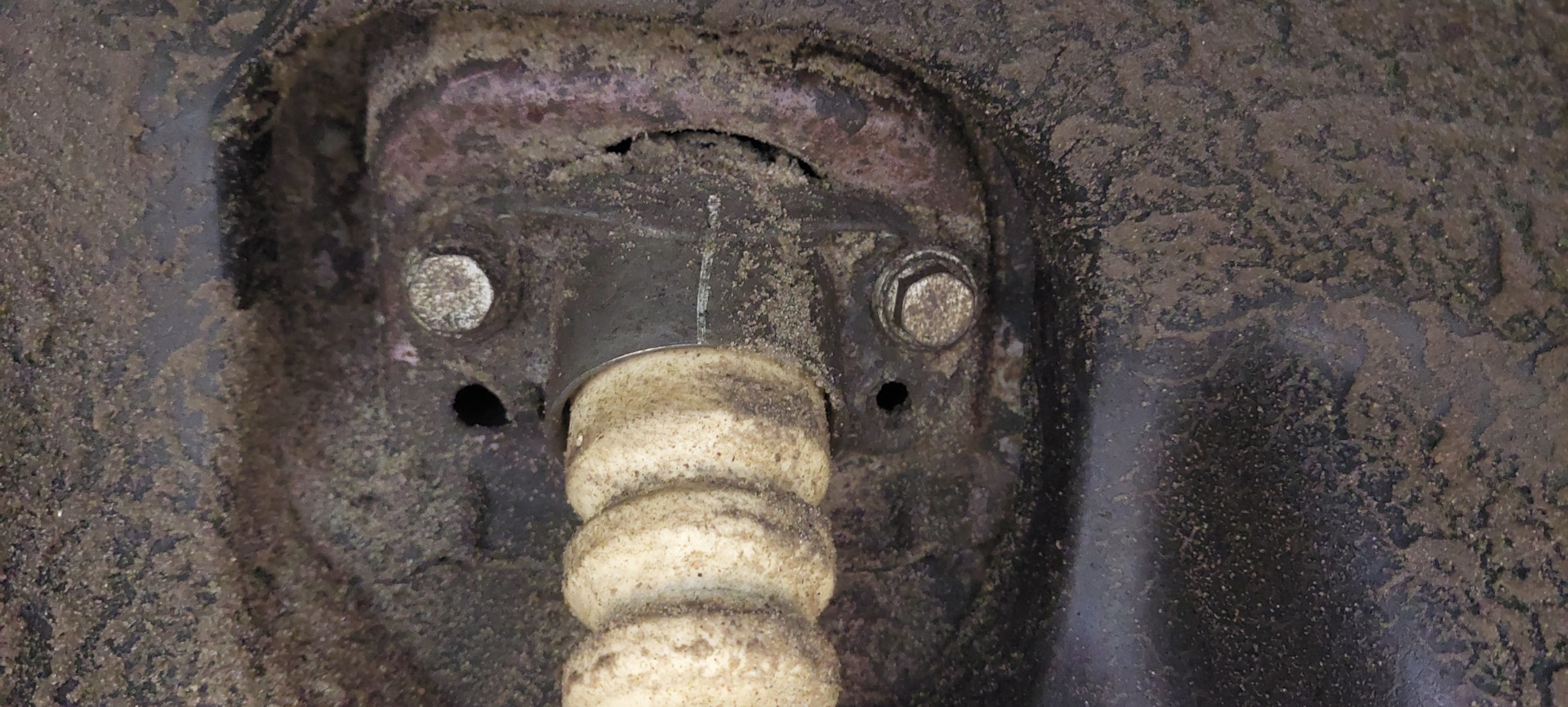

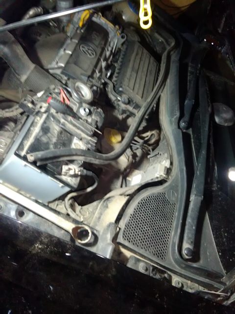

Домкратим авто и откручиваем нижний болт крепления амортизатора ключом на 16

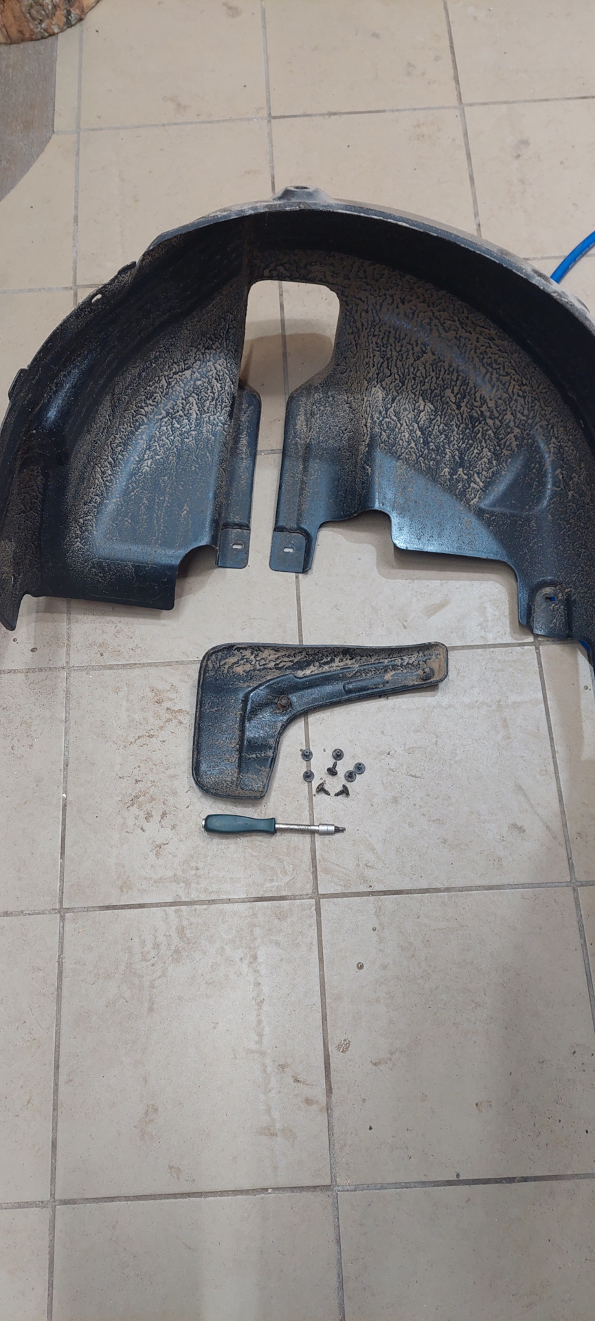

Затем откручиваем верхнюю опору амортизатора головкой на 16(с водительской стороны доступ к этим 2 болтам свободный) а вот со стороны пассажира 1 болт закрывает локер! Многие при замене извращаются и отгибают локер! Но поверьте быстрее открутить 8 винтов крепления локера Torx-25 это будет гораздо быстрее!

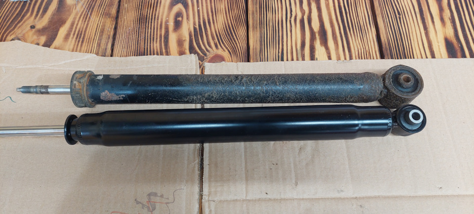

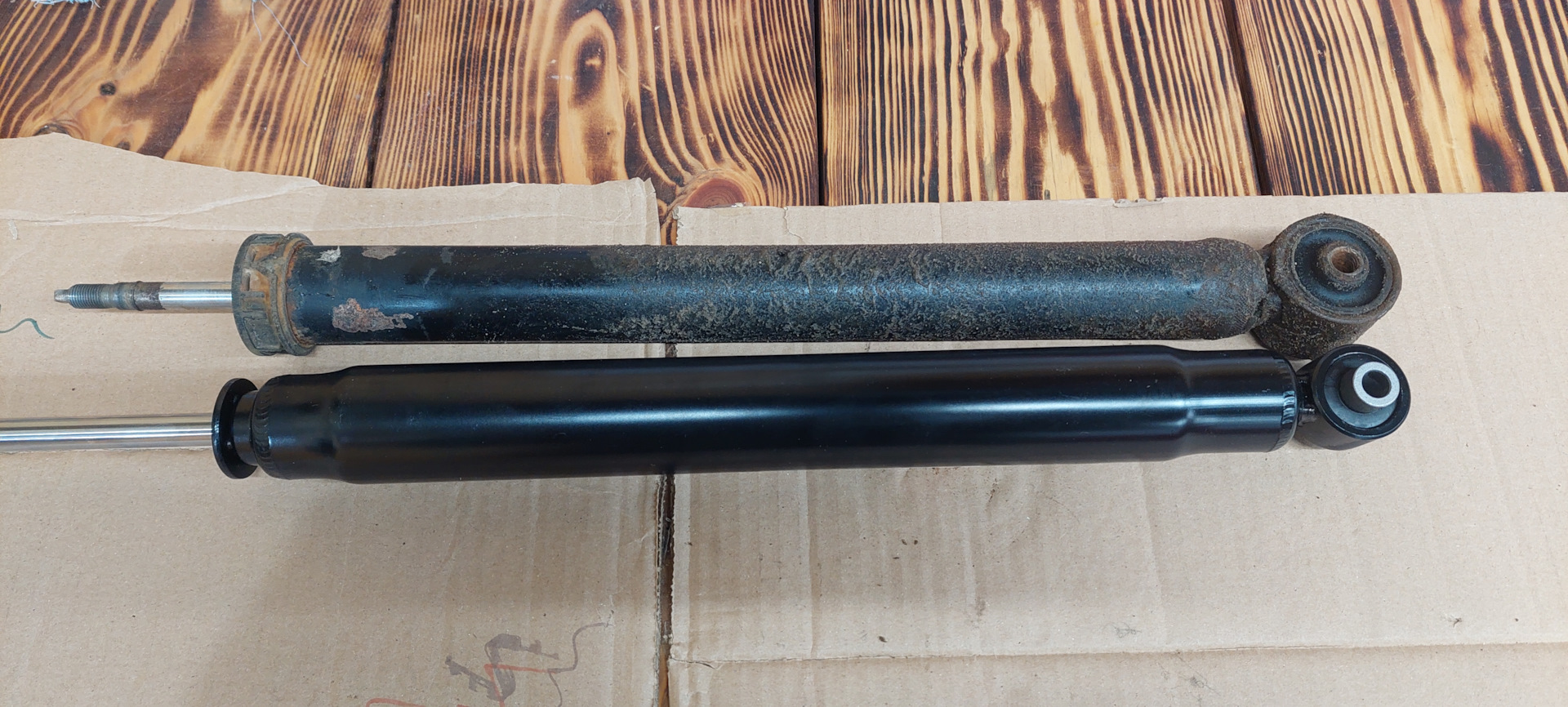

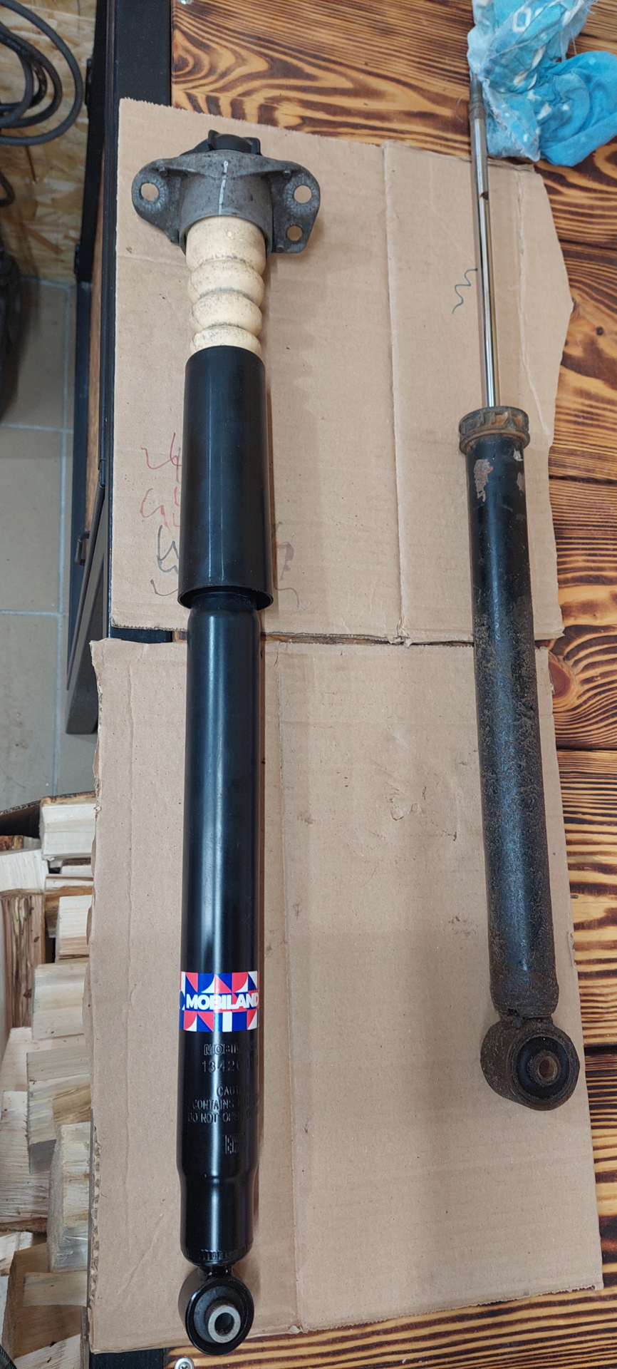

Снимаем амортизаторы и сравниваем с новыми
По исполнению они отличаются но размеры все абсолютно идентичны

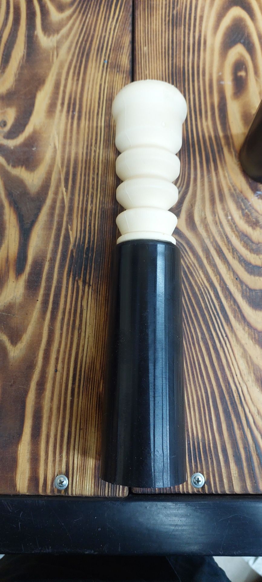

Перед установкой амортизаторов не забываем их прокачать! 3-4 раза давим на шток до упора и ждём самостоятельного подъёма штока до верхнего предела, после чего устанавливаем новые отбойники и пыльники на амортизатор и накрываем всё это дело верхней опорой.
И устанавливаем всё это дело обратно на машину

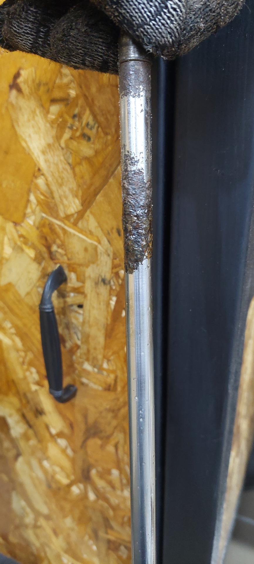

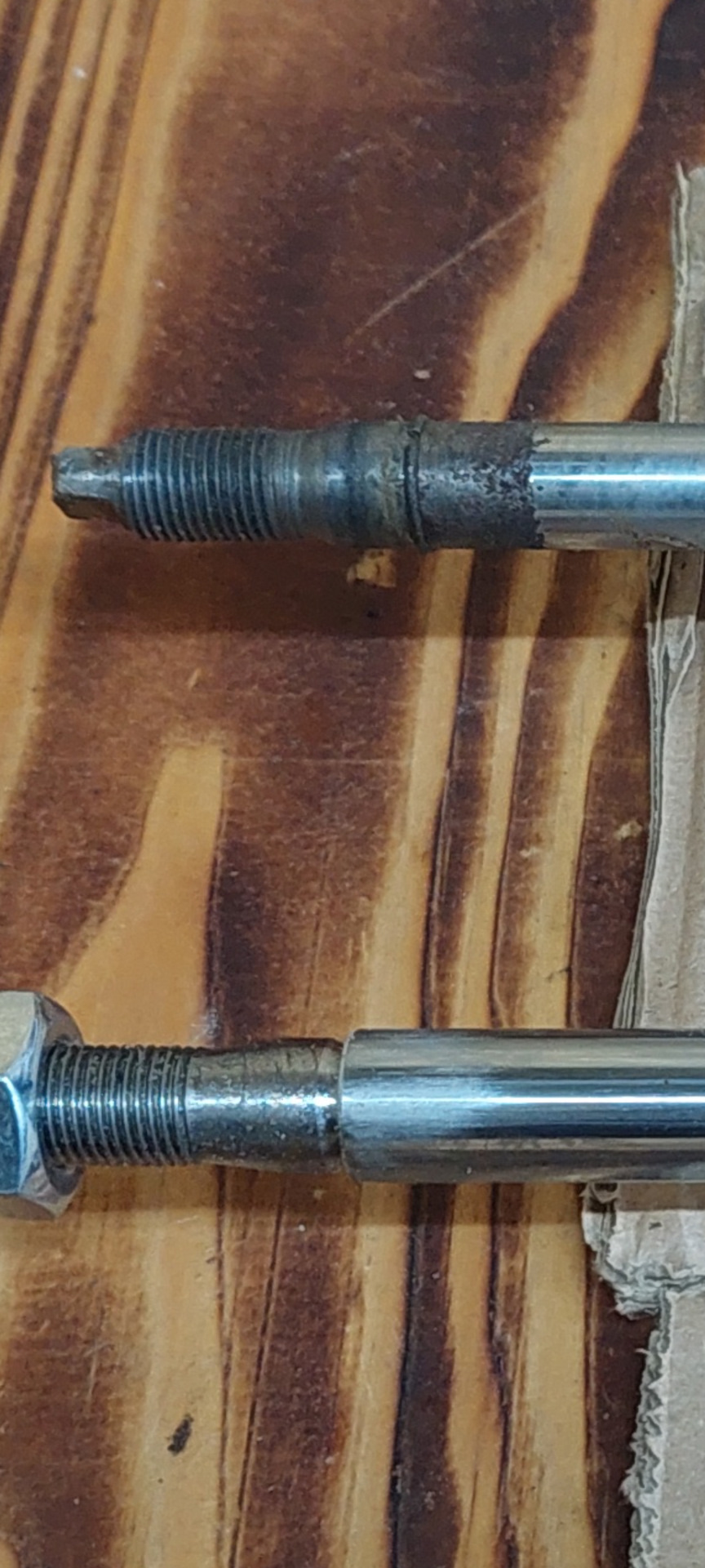

А вот что стало с "Родным" амортом за 98к пробега(
Шток коррозировал конкретно( и тем самым задрал сальник в амортизаторе( если перевернуть аморт верх ногами то масло с него свободно вытекало.
С левой стороны шток был в порядке без коррозии но самостоятельно он уже не поднимался без посторонней помощи( как то так!

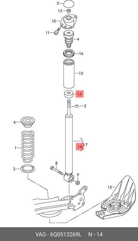

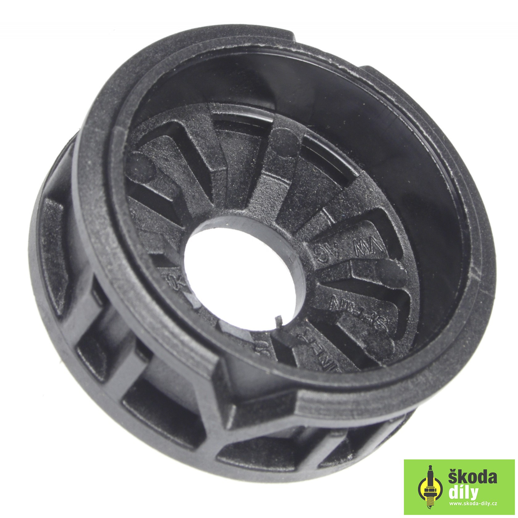

со старого еще пластиковый "отбойник" нужно было снять, установлен где сальник, не забыли?)
Не снимал я его
Просто в случае полного сжатия подвески, отбойник будет давить прям в плоскость сальника, а эта пластиковая деталь переводит нагрузку на корпус амортизатора. Я у себя когда менял, тоже сперва забыл про нее, по итогу еще раз новые аморты снимал)
Для этого там отбойники и стоят, а по мануалам нигде нет информации про пластиковый отбойник!
VAG 6Q0 513 269 L Номер 14 на схеме, если посмотрите по артикулу фотки, он как раз защищает сальник от прямого контакта с отбойником, дело ваше, я не настаиваю)
Сальник шток не диранёт никак в новых амортах шток в этом месте утолщен, а в старых вместо утолщения стояло стопорное кольцо вот оно и могло дирануть сальник! А в целом отбойник не сожмётся так никак чтобы шток прям весь влез в аморт
я не про шток говорю. При полном сжатии подвески, №4 (на схеме) упрется в сальник амортизатора, я об этом. На заводских амортах сверху стоит пластиковая шайба чтобы такого не происходило, чтобы резиновый отбойник не долбил по сальнику)
Да я понял прекрасно про какой пыльник ты говорил
Вот что я имел ввиду
я понял, но я о другом)

Единственное, с чем я не согласен, это про правый локер. Отгибаю монтажкой, 5 секунд, вставляю головку с воротком на болт, срываю10 секунд, откручиваю, закручивается в обратном порядке. Как амортизаторы ведут себя, как стоковые, или мягче, жёстче.
