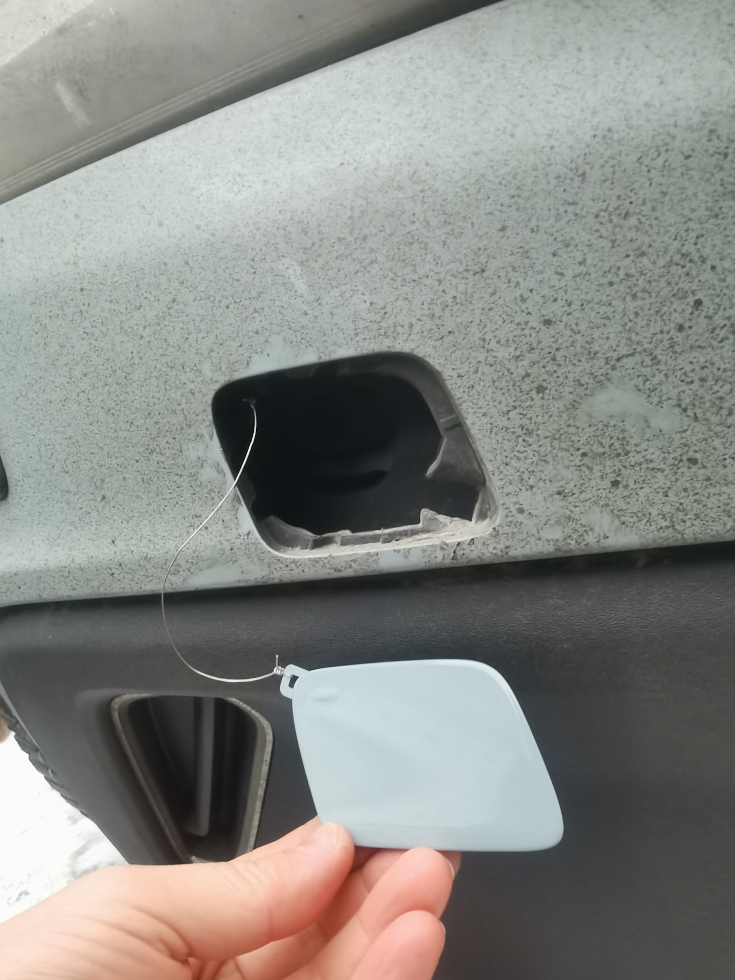

Заглушку выбило волной воды со снегом, которой любезно окатил наездник отечественного авто с пониженной социальной ответственностью.
Она не привязана, прикрутите ее на леску или проволоку мягкую.

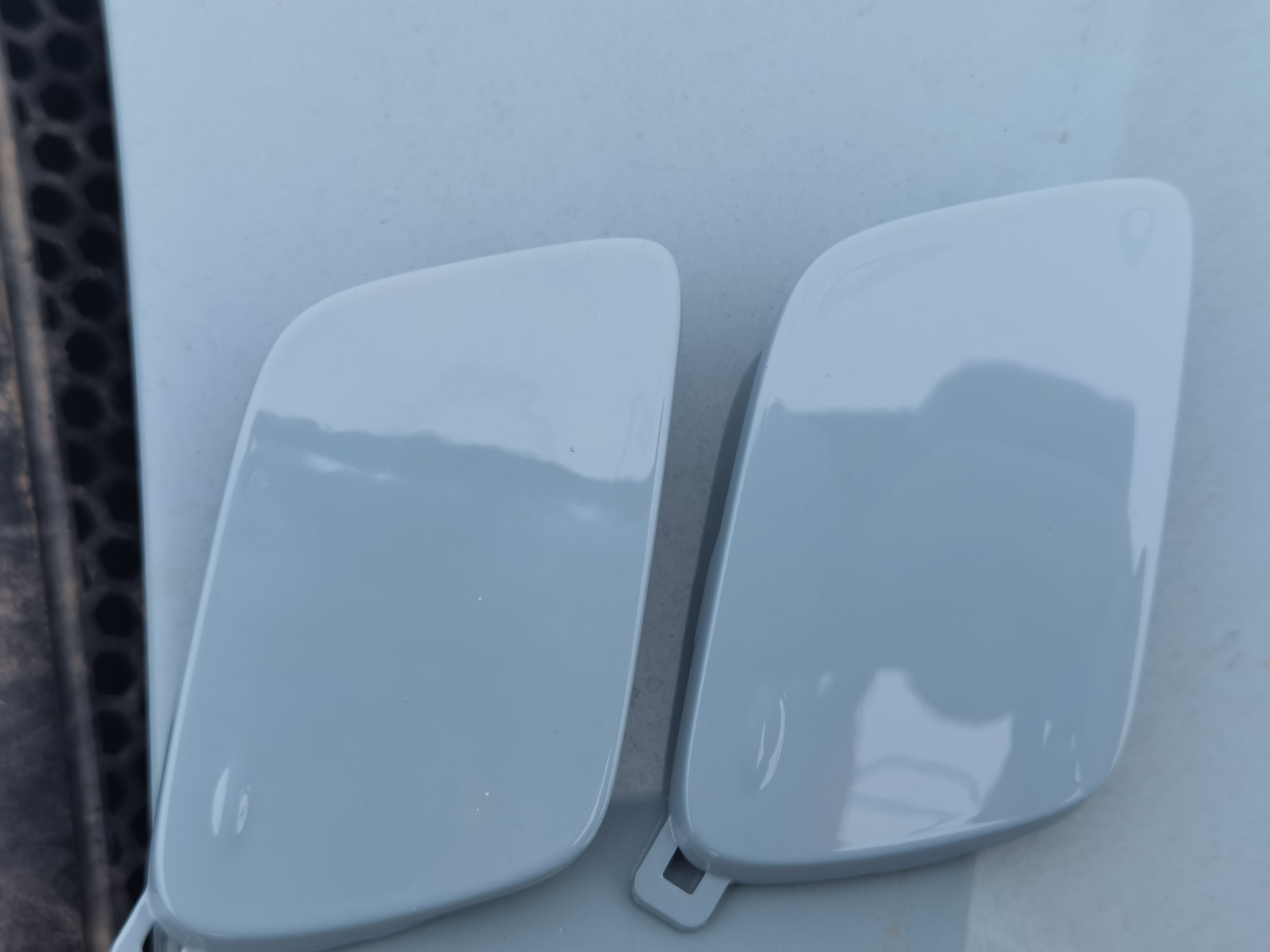

Все стадии принятия заняли примерно 2 — 3 месяца. Поиски на Авито не увенчались успехом, найдена только коцанная в другой цвет, дорого. Новые не окрашенные 5 тыс. Заказал на али, пришло от обычного v40 (сзади 555 написано), не подошло. Заказал другую, на v40cc (сзади 556), черная матовая. (В цвет не существует).
Держится чуть хуже, пока искал где покрасить, в зимний ливень все растаяло, опять ездун отечественного авто окатил водой (эти дегенераты не сбавляют скорость перед лужами), заглушка опять ушла.
Заказал еще одну. Одноклубник прикупил в Москве оригинал за 2500. Отвез все это в барс авто на кузовной ремонт, за 5000 тыс покрасили обе. Пока возил в бардачке, у китайской отлетело ушко. Краска на них не такая ровная, видны волны самого основания. Вот на днях привязал на проволоку. Столько геморра на пустом месте😁
Вывод:
1. Привязать заглушку бампера
2 На v40cc брать оригинал, китайская копия не канает и в цвет не существует. После установки привязать. 😁
