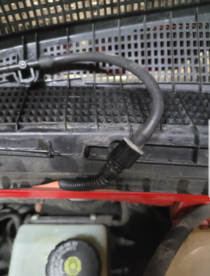

Струйные форсунки омывателя, установленные с завода, совершенно меня не устраивали точечным распылением. В этом варианте на стекле всегда есть место, куда жидкость не попадает, и стекло плохо очищается, убивается щетка.
Плюс первый взмах щеток обычно был по сухому, потому что жидкость успевала стекать по магистралям вниз.
Параллельно решил освежить поводки щеток.
Форсунки на опеле интересные, кругленькие, и установлены в жабо.
Купил форсунки от инсигнии (12 782 509 и 12 782 508), и обратный клапан от hyundai (98886 29000).
Клапан этот от хендэ использую давно, ставлю на все свои машины, нареканий к нему не было.
Диаметр трубки такой же, как и у форсунок.
Головкой на 16 открутил поводки и покачивающими движениями снял. Месяц назад при замене лобового стекла поводки снимались, поэтому проблем не возникло.
После чего снял жабо и получил доступ к трубкам и форсункам.
Форсунки держатся очень плотно, плюс снизу еще удерживаются крючком-замком. Отогнул замок и выдавил старые форсунки, вcтавил новые.
Клапан установил вместо углового пластикового переходника.
Сначала установил клапан в разрез между форсунками, но потом передумал и отказался от этой идеи, т.к. не захотел оставлять угловой переходник, какой-то он стремный мне показался.
Затер от окислов поводки, прошелся цинкарем, нажачкой, обезжирил и покрасил

Кусок шланга от форсунки до обратного клапана нужен подлиннее? Или пойдет короткий? Я так понимаю там вода и стоит благодаря обратному клапану?
Я подлиннее не ставил, какой был — тот и остался (последнее фото). Клапан да, именно для этого он и ставится
Я имел ввиду этот шланг
Да я понял. Длину просто какую-то взял, чтобы был свободный ход ему там изогнуться как нибудь. А длинный он или короткий получился — каждый для себя решит)
Благодарю)
