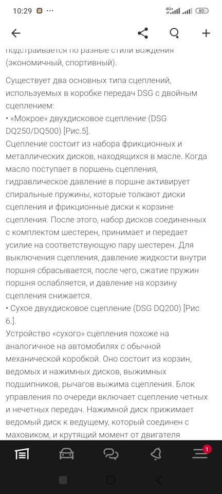

/// Отступление.
Пожалуйста, НЕ ПУТАЙТЕ мокрое сцепление и сухое сцепление!
Сухое двойное сцепление это две классические корзины сцепления в одном корпусе. При остановке они действительно полностью разжимаются и не имеют более никакого физического контакта (только через воздух).
Мокрое же сцепление — это два пакета фрикционов, сжатые между собой. И при тормозе/автохолде из-за постоянной подачи давления в 2-2,5 атмосферы фрикционы всегда поджаты с такой силой, чтоб держать систему на готове и при необходимости мгновенно начать движение, фактически система держит фрикционы на грани срыва/жесткого зацепления, но так, чтоб колодки удерживали авто и оно не могло сдвинуться с места.

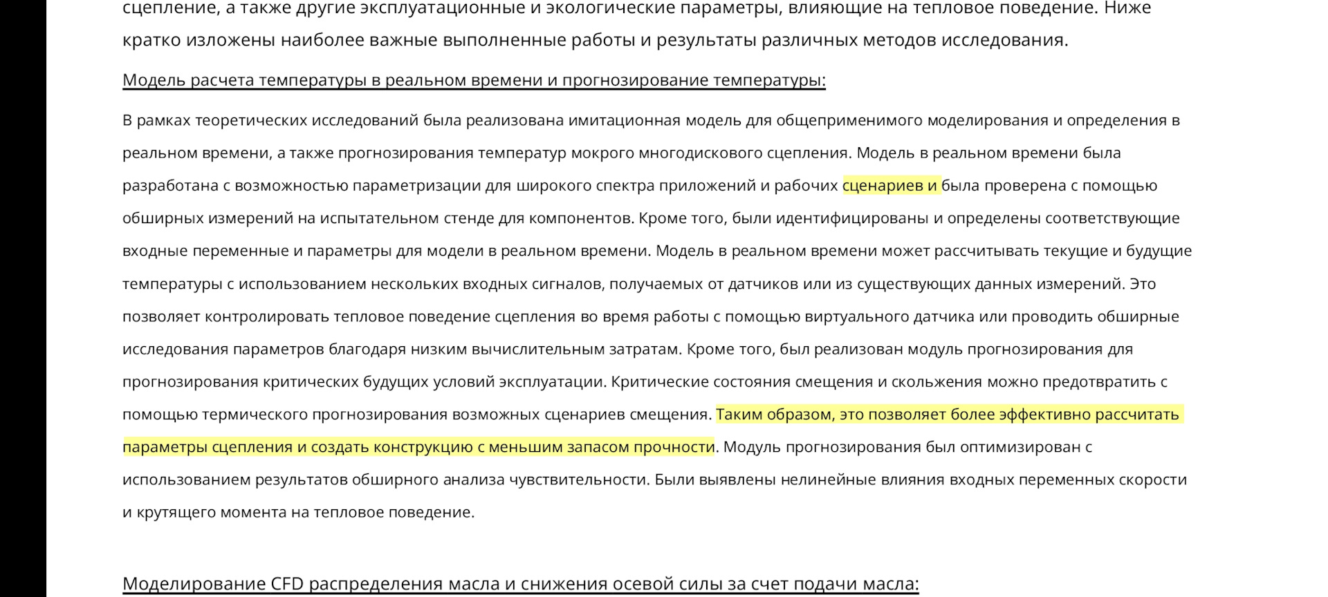

3) Почему в наших РКПП такое жидкое масло.
Как известно, родное масло у нас сверхжидкое (по меркам масел для классических роботизированных коробок а-ля «DSG» типа нынешних VAGов). А все потому, что у нас уже следующее поколение роботизированных коробок данного типа (с мокрым сцеплением). Не вдаваясь слишком в детали — такое жидкое масло требуется для уменьшения времени переключения передач с новыми типами фрикционов в сцеплении (вплоть до 0,01сек) насколько я понял.
Нашлась очень хорошая научная статья по такого рода фрикционным сцеплениям, она на английском, но детально описывает теорию, проблемы и требования к новым типам таких коробок и сцеплений. Это из разряда «чтоб не быть голословным» ;)
«Thermal Behavior of Wet Clutches in Industrial Applications»
Оригинал статьи: mediatum.ub.tum.de/doc/16…0231213_Diss_Groetsch.pdf
На всякий случай, копия на Yandex.Drive (если исчезнет доступ к ссылке выше):
disk.yandex.ru/i/hvM8cZ6FC4Wajw
Статья приличная по размеру, но нам будут из неё нужны только несколько картинок для общего понимания ситуации.

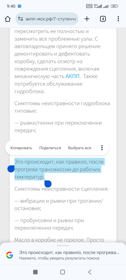

4) Общая беда/проблема/«особенность» всех РКПП с мокрым типом сцепления?
Самая главная — это то, что масло для сцепления и масло для шестерен/мехатроника ОДНО И ТО ЖЕ! Другими словами, при работе сцепления получаются продукты износа — которые далее идут в картер и даже два типа фильтров (грубой очистки [тот который мы меняем каждые 50 тыс км] и тонкой очистки [который можно поменять только полностью раскидав коробку]) не могут полноценно задержать мельчайшие частички металла/кремния/всего того, что получаем при работе сцепления.
Фактически, если бы было два раздельных контура (отдельное масло для сцепления и отдельное масло для мехатроника/шестерен) = мы бы получили очень большой ресурс коробки, очень простую замену, к примеру, фрикционов сцепления и сильно бОльший срок службы (а значит и замены) масла внутри РКПП.
Однако, увы… у нас всего один контур масла на «двоих» и поэтому интервалы замены масла сверхкритичны. Но не только интервалы…

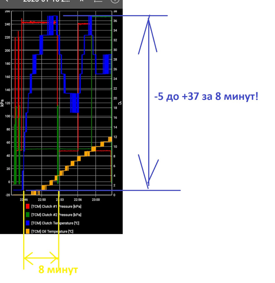

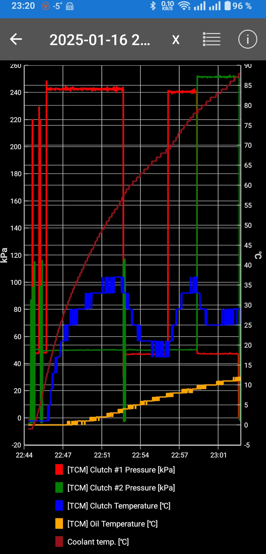

5) Работа автохолда и связь его со сцеплением и износом коробки.
Для понимания ситуации — был проведет тест в зимнее время, когда на улице была температура чуть ниже нуля и авто сутки не заводилось.
Суть теста такова: узнать насколько сильно греется масло в РКПП (если вооще греется и если есть разница между N и D), когда авто будет прогреваться на холостом ходу и включенном положении «D». Получился такой результат (сначала общий график, потом в деталях):
К слову, когда температура на выходе из сцепления через 10 минут работы была уже 37 градусов, температура в картере коробки была всего лишь 5 градусов. Это говорит о том, что обмен температурой с ОЖ двигателя еще не был полноценным (иначе температура в картере бы пошла вверх с приличной скоростью). При этом температура ОЖ ДВС была порядка 57 градусов… Ну и еще хорошо видно, как при переключении из D в N температура двигателя чуточку меняет наклон (меньше нагрузка на двигатель = дольше прогрев):
Как уже было указано — резкий рост температуры не берется из ниоткуда и говорит о присутствии приличного трения внутри блока фрикционов, если машина стоит на включенной передаче (что абсолютно то же самое, что стоять на автохолде). В этом может убедиться каждый, просто собрав данные давлений и температур через ELM327+CarScanner.

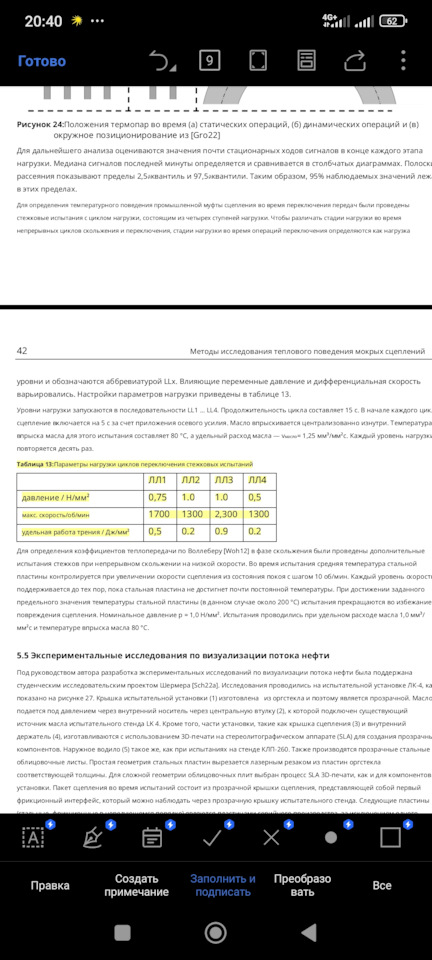

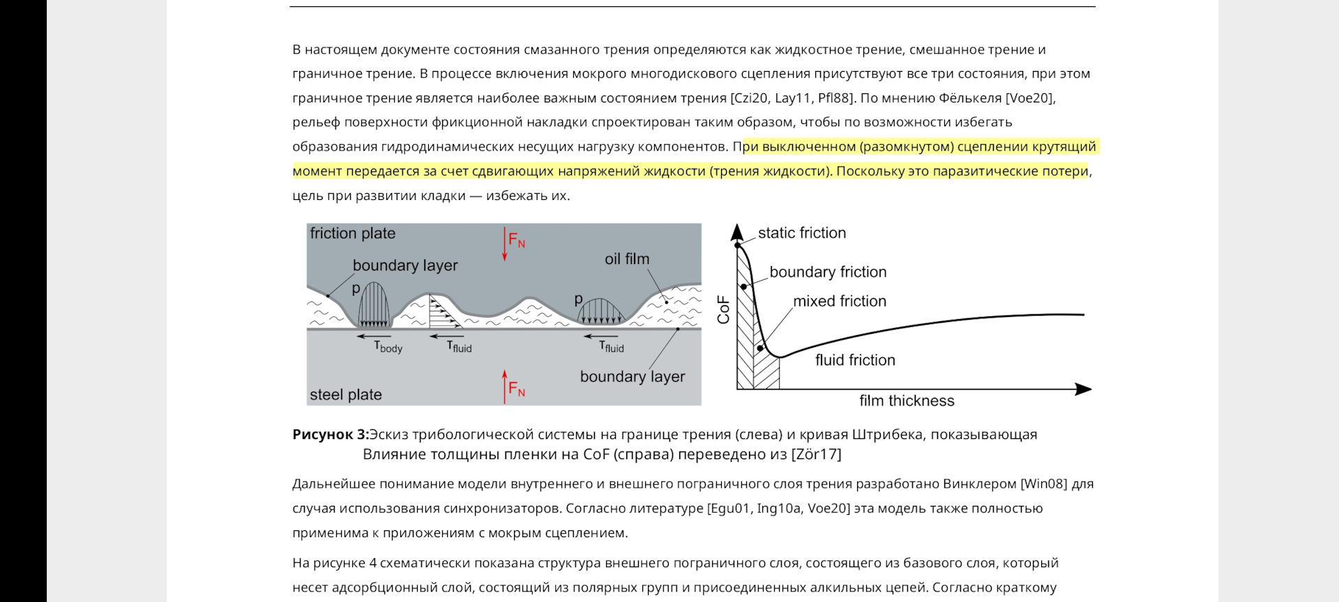

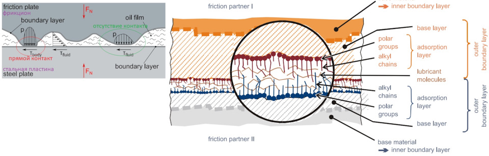

6.1. Чтобы понять в деталях — можно обратиться к документу PDF выше, и посмотреть на вот такие интересные рисунки:
Для тех кто не совсем понял их суть: при любом давлении в сцеплении (а тем более при давлении 250кПа, что составляет 2,5 атмосферы! ведь атмосферное давление это 101кПа) между фрикционом и стальной пластиной будет присутствовать не только гидродинамическое (масляное/жидкостное) трение, но и ВСЕГДА будет присутствовать обычное механическое трение типа «фрикцион-сталь». Потому что на микроскопическом приближении/уровне даже ровная отполированная стальная пластина будет иметь форму хаотических горных вершин. А уж фрикционная пластина тем более, ибо по сути представляет собой наждачный круг (Friction = трение). Причем, чем выше температура масла = тем меньше вязкость масла = тем ближе поджатие фрикционов = тем больше будет выделяемых частичес из-за трения.
Теперь, поняв что происходит внутри сцепления при ожидании светофора на автохолде — идем с размышлениями далее.

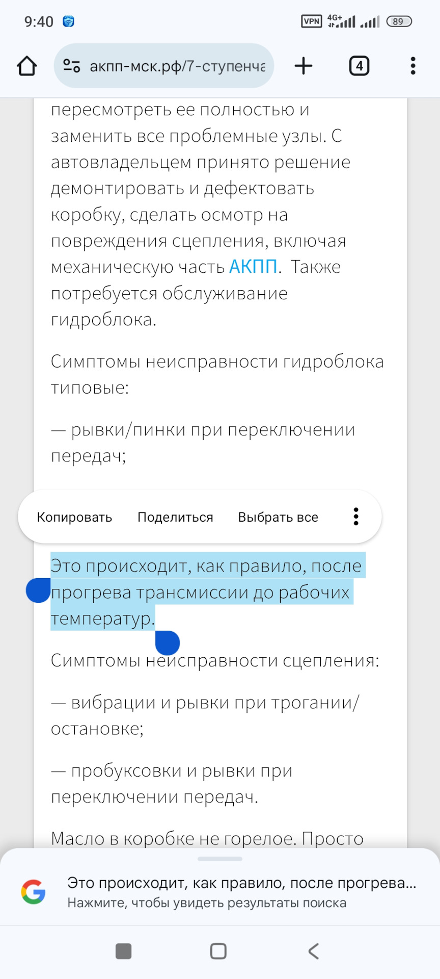

P.P.S. 20.02.2025. Прошла информация, что у некоторых якобы при стоянии в НОРМАЛ — коробка скидывает давление в ноль… Я передвигаюсь всегда в режиме СПОРТ. Поэтому сделал тест полностью холодного авто (стояло без движения двое суток), и получил следующий график:

Выводы из второго теста в режиме коробки НОРМАЛ.
1) Удержание на автохолде = самое высокое давление при стоянии на месте в режиме D и равно 250кПа. Т.е. в этом режиме:
— самое большое поджатие фрикционов.
— самое большое выделение температуры
— как следствие самое большое выделение частичек износа при долгом стоянии.
2) Автохолд держит максимум пару минут (не засек опять, но в районе 2-3 минут). далее включается электроручник (слышно заворачивание поршеньков ручника сзади в тишине). ! При этом автомобиль остается в режиме "D" !
3) Режим "D" вообще как минимум за 10 минут — НЕ переходит в редим "P"! Т.е. мы далее и далее продолжаем стоять на поджатых фрикционах, что обязательно будет сказываться как на сроке жизни масла, так и на выделяемых при трении частичек (из-за поджатых двалением 210кПа фрикционов).
4) Нажатие педали тормоза — уменьшает давление в сцеплении с 250кПа до 210кПа. Непонятно почему так, но факт запечатлен и он явный.
5) Чем дольше стоим на автохолде/электроручнике в D = тем больше будет выделение температуры. Это хорошо видно на холодной коробке. На прогретой уже разница/дельта заметна не так сильно. Но, учитывая что давление никак не изменяется, а вязкость масла с повышением температуры уменьшается = получаем бОльшее трение фрикционов при том же давлении поджатия.
6) Если вырубить вообще систему автохолда = получаем уменьшение давления поджима при стоянии на педали тормоза с 210кПа до 187кПа. Получается что мозги ЭБУ для автохолда закладывают дополнительное поджатие на 20кПа. Не ясно почему так, но опять же это явно видно на 7м участке последнего скриншота/графика.
Причем, опять вся логика повторяется. Как только вырубил автохолд вообще = температура в сцеплении пошла прилично вниз.
Если до этого даже при 220кПа удерживая на тормозе с автохолддом — температура почти совсем не опускалась ниже 33 градусов.
То после выключения автохолда — температура пошла вниз и опустилась до 29 градусови более не поднималась…
Итого:
автохолд дает и нагрев, и, логично, что он будет давать мелкий износ и гадость в масляную систему из-за поджатия фрикционов (фактически наждачных кругов).
И поэтому перевод на "N" полностью оправдан, если видим, что остановка дольше, скажем, минуты. Ибо чистота масла = срок жизни мехатроника, вилок и сохранность нашего кошелька в итоге ;)

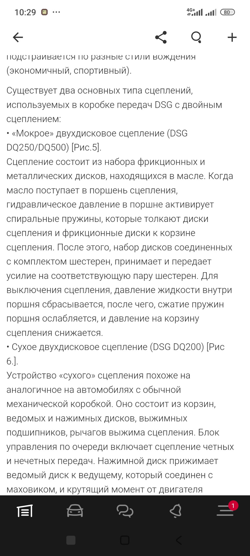

Уже 15 лет езжу на всех вариантах АКПП и всегда в случае кратковременной остановки включаю нейтральную скорость. Как прочитал об этом в инструкции по эксплуатации Мерседеса, так и вошло это в привычку.
Да это и так всё логично.
Физику не обманешь . 🤣
Интересная статья, хоть я и соблюдал данные рекомендации до прочтения статьи, но все равно, сам процесс работы и всего того, что там происходит было Интере «изучить».

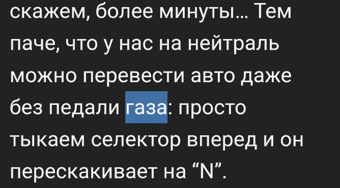

спасибо, добрый человек, я не знал, что кивком джойстика от себя можно нейтраль включить.
Я тож не знал, мне тоже другой добрый человек подсказал… так работает сарафанное радио )))))
grigorios
А я вот даже больше скажу, сегодня только увидел…
Кнопка на селекторе нужна только для:
а) включения из Р в N/D/R первый раз.
б) изменения направления движения P->R или R->P
Если мы, к примеру, подъехали к переезду жд — можно даже не нажимая кнопку просто ткнуть селектор вперед = и будет нейтраль.
А если надо ехать далее — просто педаль тормоза + без кнопки тянем селектор на D = и она с N переходит на D и можно ехать…
Т.е. кнопка на селекторе тож не всегда нужна, во как оказывается))

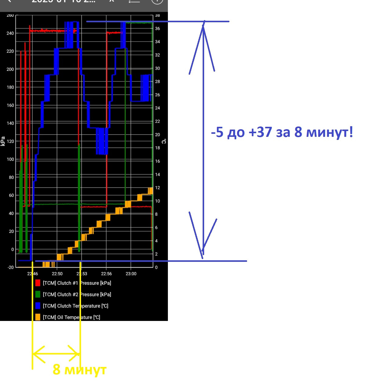

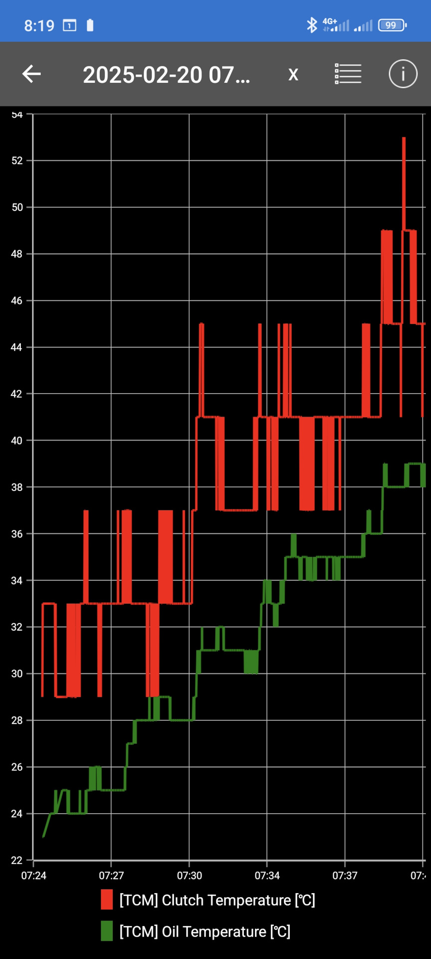

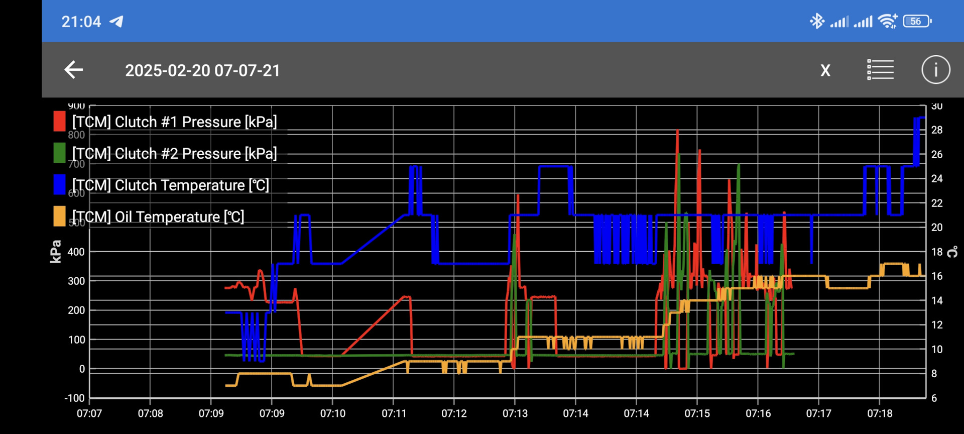

Что-то у меня никаких пиков температуры сцепы нет. Немного нагревается при движении, на светофоре на D охлаждается
Причем тут в движении то? Я ж сразу говорил, проверка на холодную при прогреве в D! В движении — не видно разницу ибо при движении нет долгого стояния в D и переключения быстрые идут. Прижим постоянный практически. Именно когда стоим на месте в D там идёт нагрев.
Кроме того, на светофоре вы стоите сколько минут — пару же. Потому и явно не видно. Но это не значит что ничего нет ;) Делайте правильный эксперимент, чтоб понять что и как работает. На горячую уже не понять сильно. Или делайте горячий тест не на дороге, стоя где нить на паркинге.
Да охлаждение же идёт на Д
Вооо, на графике не охлаждение, а нагрев!
Чуть позднее нарисую что где…
Staretz
Кстати, а где график давления прижима сцепы?

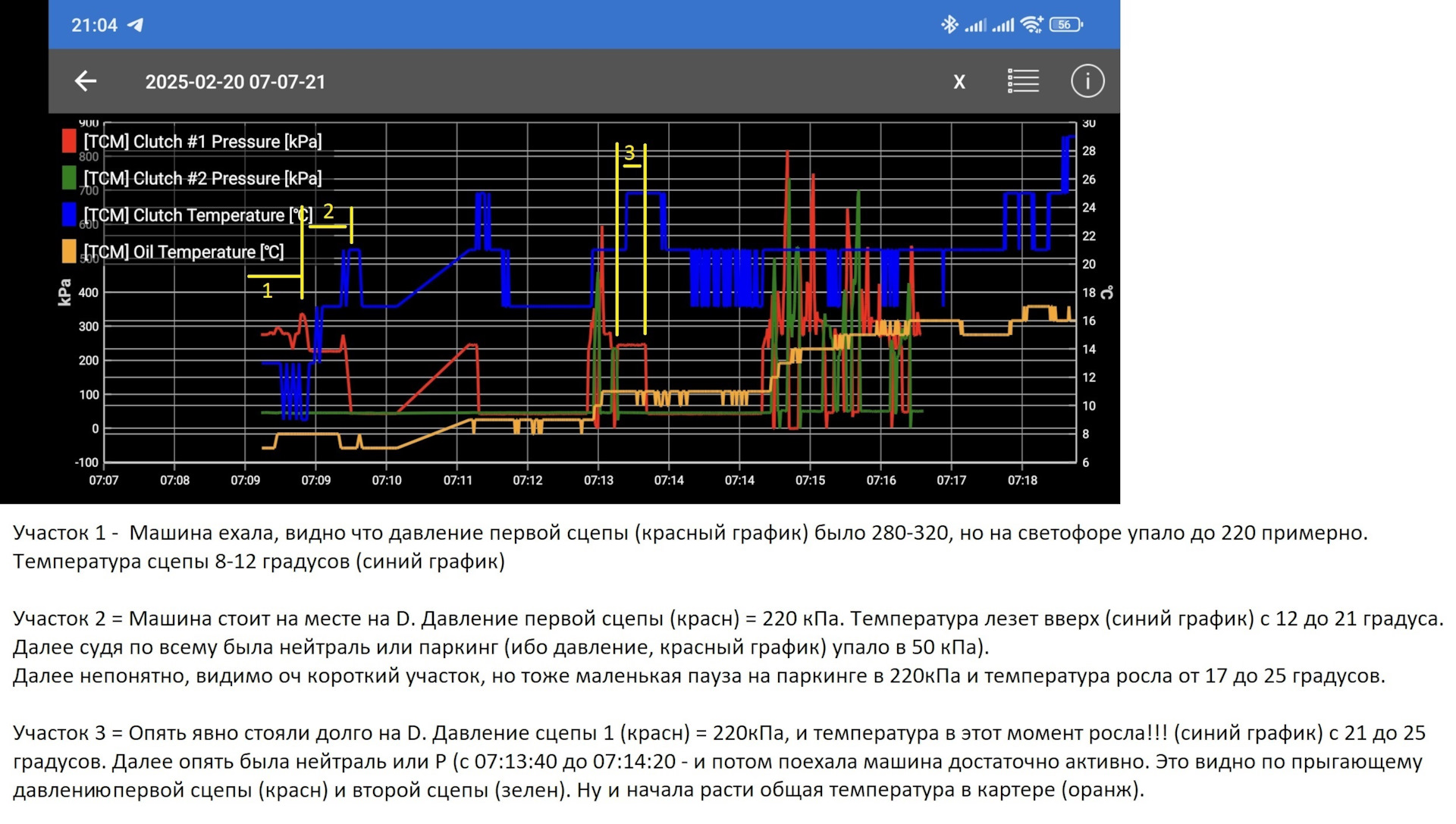

Вот! Дал комменты на данный график!
Все отлично видно и прекрасно вяжется с моим "докладом/умозаключением": а именно — идет ИМЕННО НАГРЕВ, когда стоим на D ;)

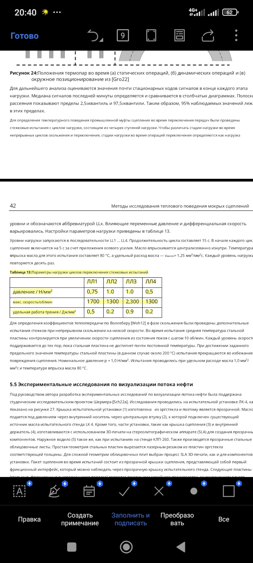

Вопрос. А что за режим в автомобиле используется? Спорт/Нормал/Эко?
Интересно почему график при остановке машины в D с 220кПа уходит в 50 кПа за примерно 30 секунд… нейтраль подтыкалась?
В нормале все, просто тормоз до конца выжимаю
Так, а в нормалье кстати я не пробовал… Я в Спорте все время.
Сделаю потом проверку в Нормал для интереса… Спасибо за график.
Staretz
Какой двигатель в машине? Только что попробовал на Нормал — у меня не убирает давление даже через 3 минуты ри полностью выжатой педали тормоза…
Anton-AVP
Однако вслед за описанными участками происходит снижение температуры. В статье автор проводит исследавания влияния трения и подачи масла на температуру в достаточно жёстких условиях. Когда проскальзывание осуществляется под давлением превышающем 50кПа и в его исследовании имеет место быть сильный нагрев.
Есть подозрение, что у него в Нормал — и логика работы коробки другая… Проверю, добавлю инфу.
У меня в Спорте были замеры. Возможно что в Спорте как раз система так себя ведет, а в Нормале убирает давление. Если так — то Нормал будет более логичен в плане сохранения чистоты масла кстати
Надо пробовать. Возможно есть разница.
Попробовал. Большая картинка с графиками и комментами добавлена внизу поста. Интересную разницу заметил, но нифига в Нормал у меня давление не падает даже если на тормозе 10 минут торчать…

А я вчера вечером уже следил и на горячую (правда всего до 30град проверял, недолго катался), тоже такая мысль была о принудительном прогреве. Увы нет, и на прогретой тоже такая же ситуация получается. Правда температура не 70 градусов, но тем не менее.
Мало того, из графика прогрева явно видно, что нагрев сцепы практически вообще не влияет на нагрев картерного масла. Т.е. теория о прогреве коробки сцеплением тоже не прокатывает. На выходных постараюсь полностью разогреть коробку и ещё собрать график, посмотрю. Но на данный момент видно, что там эффекта в процентном соотношении кот наплакал.
Кстати, видел описания некоторых dsg коробок и были версии с двумя карьерами и двумя раздельными контурами для сцепы и самой коробки. Но видимо эт слишком дорого и не пошло в массу… оч жаль (((
Хотя в статье у немца он акцентирует внимание на большем влиянии на температуру именно от трения. Хотя он снимал температуру в динамических тестах со сцепления, а не с теплоносителя. Какой-то смысл в подаче давления должен быть.
Кстати в статье интересен один из выводов)))
Это да, вывод интересный и, судя по тому, что мы видим нынче, очень примечательный )))
Более логично было бы автохолд делать при удержании мануту-две — и убирать давление закрывая клапан, ведь все равно электроручник уже закрутил цилиндрики. И на откручивание цилиндриков будет затрачено такое же время, как и на открытие клапана с нагнетанием нужного давления, там почти мгновенно итак все делается.
Но мы видим, что нифига давление не снимается, что мы хоть 10 минут, но стоим под давлением, а значит и греем масло, и получаем фракции ненужные в масляный контур… Зачем так сделано? Однозначно не для продления жизни агрегату )))
Он тесты делал для получения данных для выяснения сцепляемых характеристик материалов и масел. А меня интересует оптимальный способ "сосуществования" с нашим роботом, чтоб максимально продлить его срок жизни. Задачи у нас с немцем противоположные фактически )))
На сжатие пружины ведь требуется определенное усилие в зависимости от жёсткости. А нагнетать давление снуля наклодно, что если давление около 200кПа это предельное давление при превышении которого происходит прижим ведь на переключениях явно видны скачки давления. При нейтрали давление в цилиндр не нагнетаетсяЛоги не приложу но грубо картина такая что стоя давление примерно 200кПа на ходу около 240-330 кПа, на переключении подскакивает до определенных значений цыфры не точные т.к. предпочитаю следить за дорогой, но общая картина как-то так выглядит.
У меня 250кПа, а при езде 290 и выше. Но в общем да. Но такое поджатие — это и есть граничное поджатие. И невозможно убрать минитрение по хаотически-возвышаемой поверхности врикциона.
И да, после выключения сцепления усилие/давление сбрасывается… Но пока включена D — сцепление включено. В том то и соль.
Дальше слишком тонкие материи. Про структуру он рассказал, но значения шероховатости я не нашел для этого можно было бы померить поверхность профилометром( дороговат зараза). Но в статье он говорит про гидравлическое трение и видимо существует некий зазор между сцеплением и прижимным механизмом иначе немец не говорил бы про гидравлическое трения, а его влияние на износ к сожалению он не оценивал.
Есть там трение в любом случае. Тем паче что масло очень очень жидкое зараза )))
Представим, 5 пластин стоят на месте, пять фрикционов вращаются с 650-850 об/мин. Плюс давление 200-250кПа. Плюс жиденькое маслице. Плюс общий свободный зазор внутри полости максимум 1-1,5 мм исходя из видео по ремонтам DSG. Если все эти факторы учитывать — там не может не быть касаний, увы. Кроме того, таксисты в Мск уже показывали видео. Выработка коотрую они в городе на вилках получают — это оно и есть, то что через фильтр проскакивает. Причем кроме вилок и мехатроника ничего не страдает там. Если б фильтр тонкой очистки все мог задерживать — там было б все чистенько. Так что я в итоге заключая следующее. Вероятность выхода частиц при вышеуказанных факторах очень высока. Если выбираь между рулеткой "может быть/не может быть" и просто ткнуть ручку в N при стоянии более 30-60сек = я вибираю нейтральку. Лучше чистое масло, чем даже потенциальные нагревы масла и частички в масле лишние. Стоять 3-5-7 минут грея масло и даже потенциально имея фракции как-то мне не импонирует )))

Для испытания на истирание бетонных образцов их пригружают к истирающей поверхности с абразивным зерном регламентированной крупности что говорит о влиянии давления на истирание. Я предполагаю износ во время движения за счёт пробуксовок сцепления(в статье немец где-то об этом говорил, но лень искать) возникающих в разное время по разным причинам всё-таки будет побольше. Мы стоим на светофоре всего минуту, а едем гораздо большее время. Другое дело пробки где время движения и простоя сравниваются, но опятьже больший износ будет наблюдаться вовремя начала и окончания движения чем при простое и движении( с одинаковой скоростью). Понятно что истираются разные полезности всё-таки пакет фрикционов.
По движению — там статистически будут бОльшие размеры вырываемых частичек ибо прижим и зацепление будет сильнее прилично. А при легком касании — самая гадост будет получаться, самая мелкая и поганая для фиольтрации. Её вроде как не много, но она бегать будет по системе и становиться ее будет все больше, если долго торчать D в простое…

Ну смотри, если исходить из того, что я увидел по изученным данным с графиков и документа исследования того немца — у нас если стоять на D/R из-за прижима будет всегда малый износ по-любому. Он как раз самый нехороший, ибо если идет при легком давлении, то получаем срыв частичек — их размер должен быть очень мал, а это самое плохое ибо мимо фильтров начинает гулять внутри эта гадость. Как песок на зубах. Поэтому прогревать на сцеплении не хорошо это точно.
Если нажимаем сильнее тормоз — там у нас есть такая штука как вакуум-усилитель. Он на распредвале и он часть нагрузки забирает, оч возможно что это как раз из-за него идет изменение оборотов. Кроме того, при нажатии на педаль тормоза система ESP включает электромотор тормозной системы накачивая давление. Это тоже потребитель. Учитывая также что с утра на холодную аккум еще слаб — то все это суммируется.
Если масло в коробке нормальное (орига/равенол к примеру) — то в принципе когда двс прогрет до 50 градусов и начала появляться палочка температуры — то можно потихоньку и ехать, мозги ркпп по температуре все равно дают мягкий ход, специально внутренне прогревая коробку фрикционами, но уже в работе, т.е. быстрее по времени и безопаснее по размеры сработавшихся частичек.
Так что я думаю что нет смысла сильно заморачиваться, но и стоять на R/D тоже нет.
Кроме того — у меня выше на графике видно, что не слишком сильно общая температура масла в картере растет из-за того, что я тестировал на R/D. График оранжевый как был ровный — так далее и шел ровным. Т.е. именно нагревом сцепления в стоящем режиме на D/R делу не помочь, а вот лишние частички хрени в масло получить за 10-15 минут — это однозначно можно… но нужно ли? ;)

На моем последнем рисунке — там справа как раз этот тест я проделал, снизу справа последний график + последний пункт пояснений. Там если нажать тормоз, но вырубить автохолд — давление падает до 185кПа. Т.е. все равно не убирает полностью, но фактически почти в 2 раза ниже, чем стоять на автохолде. Так что и на педали тормоза стоять долго тоже нифига не размыкает полностью ;)

Vladuhan
И все таки оно(сцепление) разомкнуто при стоянии на тормозе иначе выбы заглохли. Возможно в фрикционную муфту нагнетается небольшое давление масла для установки подготовки к смыканию дабы при резком нажатии газа сцепление быстрее сомкнулось в конечном итоге оно вращается в масле позволяющее охлаждать сцепление. Вы больше убьете коробку постоянно переключаясь в пробке 1-2-3-2-1.
По работе автохолда я предлагаю вам провести эксперимент — для этого проведите следующие эксперименты:
1 на ровной поверхности сняв с паркинга отпустите педаль тормоза и обратите внимание на момент начала движения.
2 на ровной поверхности сняв с паркинга поставьте на автохолд, отпустите педаль тормоза, совершите короткое временное нажатие на педаль газа как бы сыграв ногой и обратите внимание на момент начала движения.
3 повторите предыдущий пункт но без автохолда.
4 остановитесь на пригорке отпустите педаль тормоза после чего обратите внимание на поведение автомобиля, а далее совершите нажатие на газ как как в предыдущих пунктах.
5 попробуйте тоже самое но из режима паркинг.
Коротко временное нажатие на педаль совершается для того чтобы прочувствовать момент начала движения.
На выходе получается разное поведение при начале движения. Отличия небольшие, но есть в каждом из случаев.
За 8 минут температура поднимается с -8 до +37 градусов! Значит офигетельное трение там уже есть. И если б было полностью разомкнуто — таких перепадов за 8 минут чисто на гидродинамическом трении мы не получим никогда ;)

Наблюдения интересные. Выводы сделанные на основании наблюдений звучат логично и казалось бы однозначно, но позвольте посеить сомнения в умы прочитавших. Дело в том, что нормальное положение сцепления в коробках передач с 2сцеплениями "разомкнуто", что является противоположностью механической коробки передач где размыкание происходит при нажатии на соответствующую педаль. Таким образом при остановке автомобиля сцепление всегда разомкнуто и трения между дисками нет, однако появляется вопрос почему же температура растет при удержании на тормозе? Все очень просто — масло является теплоносителем и при включенном насосе оно циркулирует отводя тепло и охлаждая сцепление. Почему температура падает — на нейтралке(аварийный режим) циркуляции нет т.к. насос отключен в подтверждении этого можно найти пункт в инструкции где предостерегают от буксирования автомобиля на высокой скорости и на дальние расстояния. Вывод — меняй масло не реже регламента и самое главное не мешай машине работать ее проектировали люди может и не умнее водителя, но имеющие большую специализацию на своем деле что позволило достичь несоизмеримо лучшего результата в проектировании чем смог бы водитель автомобиля.
1) "сцепления в коробках передач с 2сцеплениями "разомкнуто" — Нет Нет и еще раз Нет!
У нас МОКРОЕ ФРИКЦИОННОЕ сцепление, а не сухое механическое! Пожалуйста — ознакомтесь с устройством именно мокрых сцеплений + посмотрите на график давления в положении D ;)
Этого поста бы не было, если б у нас было полное размыкание. Я и сам так думал поначалу, пока не начал вникать в особенности конструкции. И поэтому вот такая запись появилась, чтоб объяснить суть проблемы удержания на автохолде или тормозе.
2) "Все очень просто — масло является теплоносителем и при включенном насосе оно циркулирует отводя тепло и охлаждая сцепление." Тоже не совсем верно. У нас ДВА датчика температуры. Датчик температуры масла на выходе из сцепления показывает мозгам именно какая температура масла получилась из-за трения во фрикционах. При этом датчик температуры в мехатронике показывает общую температуру масла в картере (уже ПОСЛЕ смешивания с температурой масла вышедшего из сцепления). Далее, у нас на мехатроника есть клапан, перекрывающий подвод масла в сцепление на нейтрали. Поэтому температура в сцеплении падает также резко ибо датчик сверху на коробке (который следит за температурой масла из сцепы) более не участвует в деле, масло через него не проходит и на нем падает температура до общей температуры корпуса ркпп.
3) "т.к. насос отключен в подтверждении этого можно найти пункт в инструкции где предостерегают от буксирования автомобиля на высокой скорости и на дальние расстояния" — тоже абсолютно неверно. Насос масляный у нас работает МЕХАНИЧЕСКИ и ВСЕГДА! Это точно и однозначно! Он напрямую завязан на первичный вал от двигателя и создает давление пока вращается коленвал. Именно поэтому на машинах до сентября 23г.в. примерно — где был еще второй электронасос — можно было без завода ДВС поставить на нейтраль, именно из-за доп электронасоса. Сейчас второго насоса нет и поставить на нейтраль можно только по аварийной схеме вращением стартера (т.е. нагнетанием давления через вращение коленвала стартером). А буксирование нельзя делать — совершенно по банальной причине: если ДВС заглушен = авто сразу автоматически втыкает паркинг. Это значит что внутри трансмиссия заблокировала зубчатый диск паркинга. НО даже если мы сможем воткнуть нейтраль — то буксировку нельзя делать по причине как раз отсутствия масла в системе, что приведет к проблемам в блоке шестеренного механизма. Да и вообще ни один автомат буксировать нельзя априори.
4) "ее проектировали люди может и не умнее водителя, но имеющие большую специализацию на своем деле" — абсолютно не согласен! В корне! И чем дальше годы — тем больше упрочняюсь в мысли, что либо инженеры вырождаются вообще как сословие интеллектуальное, либо (что вероятнее) все пытаются рисовать и проектировать на компьютерах, не испытывая в реальной жизни + закладывая специально минимально возможный ресурс + всякие манагеры-уроды пытаются экономить. Огромное множество нынешних решений в технике = не имеют вообще ничего общеко с инженерией, а могу сравиваться только с тупоголовьем. Типа как индусы работают. Вот однозначно почти полное соответствие. Настоящей инженерией и не пахнет, увы.
Я вспоминаю многие простые, но надежные решения из 90х и реально вот тогда работали инженеры. Учитывали каждую мелочь. Сейчас — лишь бы бабло сорвать, а на качество пофиг… Печаль в общем.
Так что вывод неверный немножко, из-за непонимания механики и устройства нашей коробки :)
Вообще, если б была моя воля — я б за такие ошибки и просчеты в инженерных конструкциях (например как бак в 50л всего, за плохо закрывающиеся двери, за недостаточный вылет руля, за проблемы с фазиками, за проблемы с болтами коленвала на дорестах, за то что авто тянет в сторону с завода и т.д. и т.п. — я б вводил принудительную показательную в режиме онлайн порку тех, кто допустил такие косяки! И пороть до выхода на пенсию таких особ, публично, розгами, по жопе! Чтоб за наши деньги, за которые мы ожидаем качественный товар (но его не получаем) кто-то отвечал красной попой. Как инженеры, так и манагеры/руководители, которые такое допустили… )))
В 90 инженер закладывал большую прочность по причине сложности точного расчета и закладывал запас прочности. В настоящее время существует возможность производить более точные расчеты, что даёт возможность оптимизировать конечный продукт. Доля правды в том что производитель хочет извлеч большую выгоду из продукта есть, но любая продукция делается для получения прибыли иначе она несёт убыток. При даче советов производителю следует понимать, что его задача состоит не просто в выпуске хорошего продукта в вакууме. Ему нужно оставаться на рынке, учитывать затраты на разработку новой продукции, износ оборудования, расширение производства, оплата за пользование чужими патентами, з.п. и много чего другого в чем мужик с отвёрткой не разбирается да и в общем не должен. И всё-таки непонятно из доклада в какой момент появляется механическое трение при стоянии на тормозе которое вдруг пропадает при движении? Раз контур один не могут ли распрострааняться металлические частицы из пар шестерен. Я так понял согласно ваших аргументов сцепление сомкнуто при стоянии на тормозе(автохолде), а при переводе в нейтраль размыкается. И откуда берется микропесочек в коробке который плохо влияет при стоянии на тормозе и не воздействует на детали вовремя движения и в положении нейтрали? Просто абразивное воздействие будет всегда. И не мог ли ли эти частицы образоваться в процессе обычной эксплуатации?
Мне как потребителю — плевать на то, что производитель делает одноразовый товар за те же самые деньги, какие он брал раньше в 90х (в пересчете получаются те же суммы, но качество упало). А автоматизация экономит бабки производителю, но не улучшает надежность, увы.
"И всё-таки непонятно из доклада в какой момент появляется механическое трение при стоянии на тормозе которое вдруг пропадает при движении?" Из графиков же ясно видно! )))
Смотрим — при включении D — пошла резко температура вверх именно из области сцепления (в картере как было холодно так и осталось). Выключаем D в N = и температура сразу падает. Температура это трение. Мы видим что давление подается 2 атмосферы! Т.е. они давят на комплект фрикционов и сжимают его с этой силой! Вот и трение. Вчитайтесь в материал, в картинку из того немецкого доклада: там явно видно на левой части (увеличте её плиз) что некоторые бугорки фрикцилона ВСЕГДА будут касаться металлической пластины = а это и есть механическое трение. Вот оттуда и вылезает вся эта история.
" И откуда берется микропесочек в коробке" — прочитайте еще раз вдумчиво пожалуйста. Любое трение порождает тот или иной износ. Он бывает крупный (при большом давлении вырываемые частички будут крыпными), или мелкими (при легком, но долгом, касании будут стираться именно карешки "горок", которые контактируют напрямую). Вот как раз именно не очень сильное сжатие/прижим и ведут к выделению микропеска из пары фрикцион/металл.
При езде же — посмотрите какие давления у нас внутри сцеплений. Там 350-400-600-700 кПа давит! Это означает что давление полностью замыкает диски создавая трение, необходимое для полного зацепление и отсутствия проворотов между парой фрикцион/пластина. Кстати, когда народ едет с очень большой скоростью — то коробка может уходить в защиту с ошибкой по перегреву. ПРИ ЭТОМ, ДВС не перегрет, а масло в коробке перегрето. Это происходит потому, что фрикционы начинают проворачиваться и выделять слишком много тепла, просто-напросто давления не хватает, чтоб прижимать настолько сильно фрикционы, чтоб они не проскальзывали. Тут к слову опять сухие сцепления выигрывают ибо там сжатие постоянное на скорости и определяется исключительно рассчетной силой сжатия пружин корзины.

Вот тут надо поправить —
Ой, точно! Очепятка! Без педали тормоза конечно… Уже поправил. Спасибо за заметку ))
