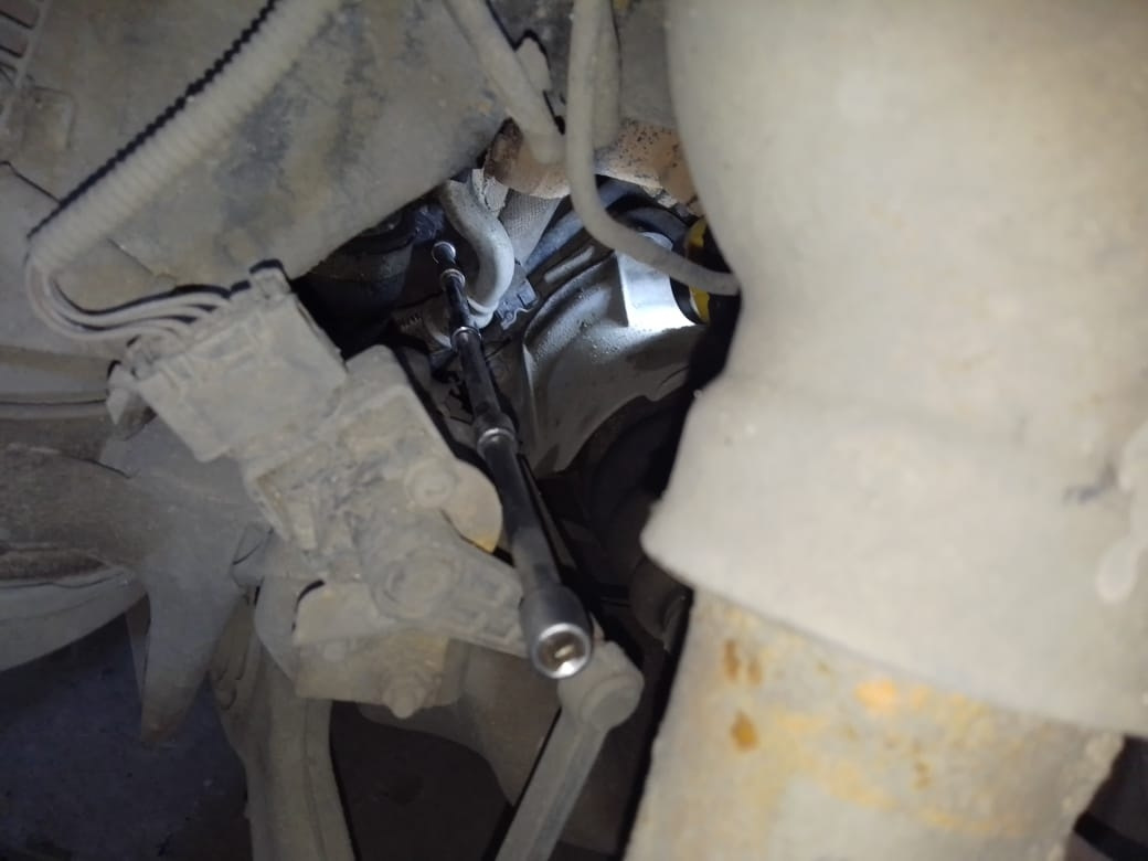

Всем читателям доброго времени суток!

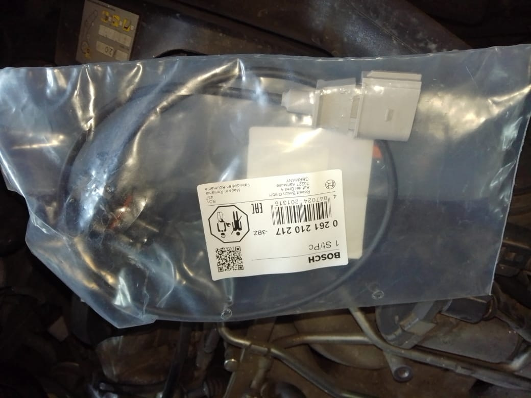

И так, пришел новый дпк.
Надо идти ставить, хоть и дубак, а что делать. Пару обогревателей вокруг рабочего пространства и вперед)

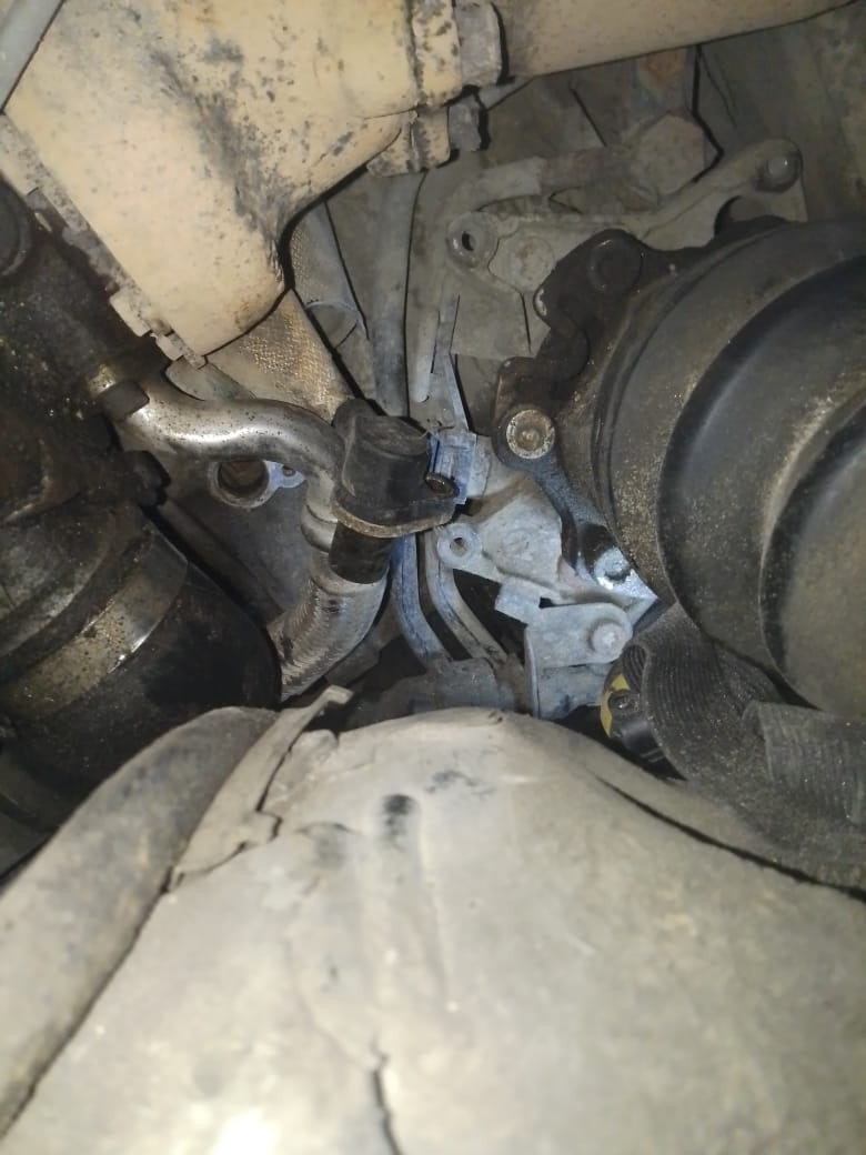

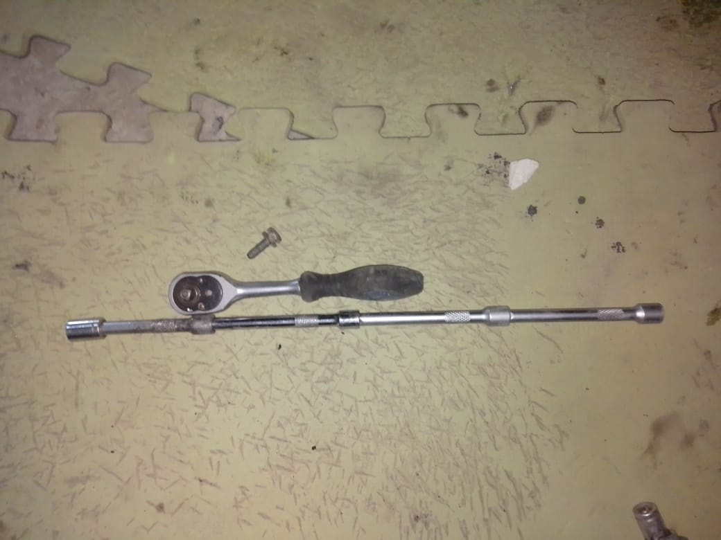

Далее снимаем щиток привода, а то месиа мало и лезем туда своей культяпкой со шлицевой отверткой пошевелить датчик и вынуть его.

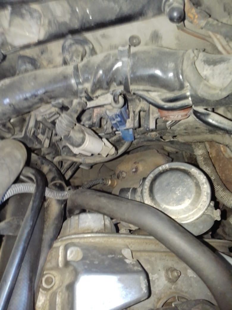

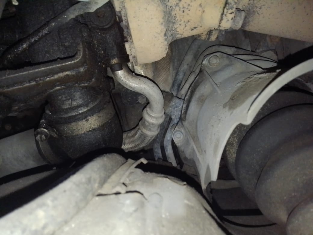

Потом прикинул новый маршрут, упаковал провод нового датчика в дополнительную гофру и сверху спустил провод по новому маршруту, зацепил фишку нового датчика и вытянул наверх, закрепив потом стяжками провод.
Со старого датчика переставляем металлическую проставку и ставим его на место, подключаем, все собираем и запускаем.
С полпинка не запустился, свечи подзалил.
Пришлось выдернуть предохранитель топливного насоса, просушил свечи, потом когда завелся на парах топлива воткнул предохранитель на место и все.
Заводится, работает, ездит😅
Всем добра!👋

Я как то без проблем поменял ))) привязал фишку нового к старому и вытянул. Груда 1/4 и карданчик. Датчик вылез и вставил без проблем, всех сложнее болт было засунуть и попасть. Умирал он месяц ) пока я его вычислил. В моей практике, иногда они умирают так, что выносят за собой натяжители цепейфазорегуляторов). Башмаки стачивает до железа.
Да я тоже без заморочек заменил. Только вытягивать датчик или фишку было некуда, не пролезли бы, так был проложен датчмк.🤷♂️

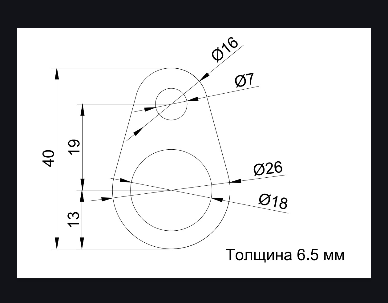

Какая там старая проставка? Я просто датчики менял.
А чтобы сохранить траекторию провода к фишке веревочку привязывал
Фишка не пролезет хоть обпревязывайся или еще сверху дофига разбирать бы пришлось бы.
Датчик вытаскиваешь, на нем еще проставка из аллюминия остается, ее снимаешь с него и ставишь на новый. Может она у тебя так прикипела что осталась на корпусе а датчик без нее вылез. Или если раньше какие-то ручонки там побывали, могли ее прое…ть🤷♂️
Если ее про.бали, значит она не нужна. ) все и так прекрасно работает.
Пролазит там фишка без проблем.
Я проверять нужна она или нет не стал😅 Говорю как есть, она там есть, на форумах тоже у людей она есть, так что ХЗ😅
У тебя проводка шла так что пролезет, у меня нет или надо много разбирать было бы еще. Это частные случаи и зависит от того чинили там что-то или нет и как переупаковали или переложили. У меня провод попал между аллюминиевых трубок за блоком, так что фишка там не прошла бы никак, вот как есть говорю, потому делал по ситуации)
Вот такая)
Бывают 6.5 и 4 мм толщиной
В зависимости от мотора и КПП, может стоять одна или другая, или сразу обе
Возможно, её может не быть совсем)
Блин, а че ж я у себя такую не помню…
Там же сам датчик вроде такую вот овальную юбку имеет, емнип.
