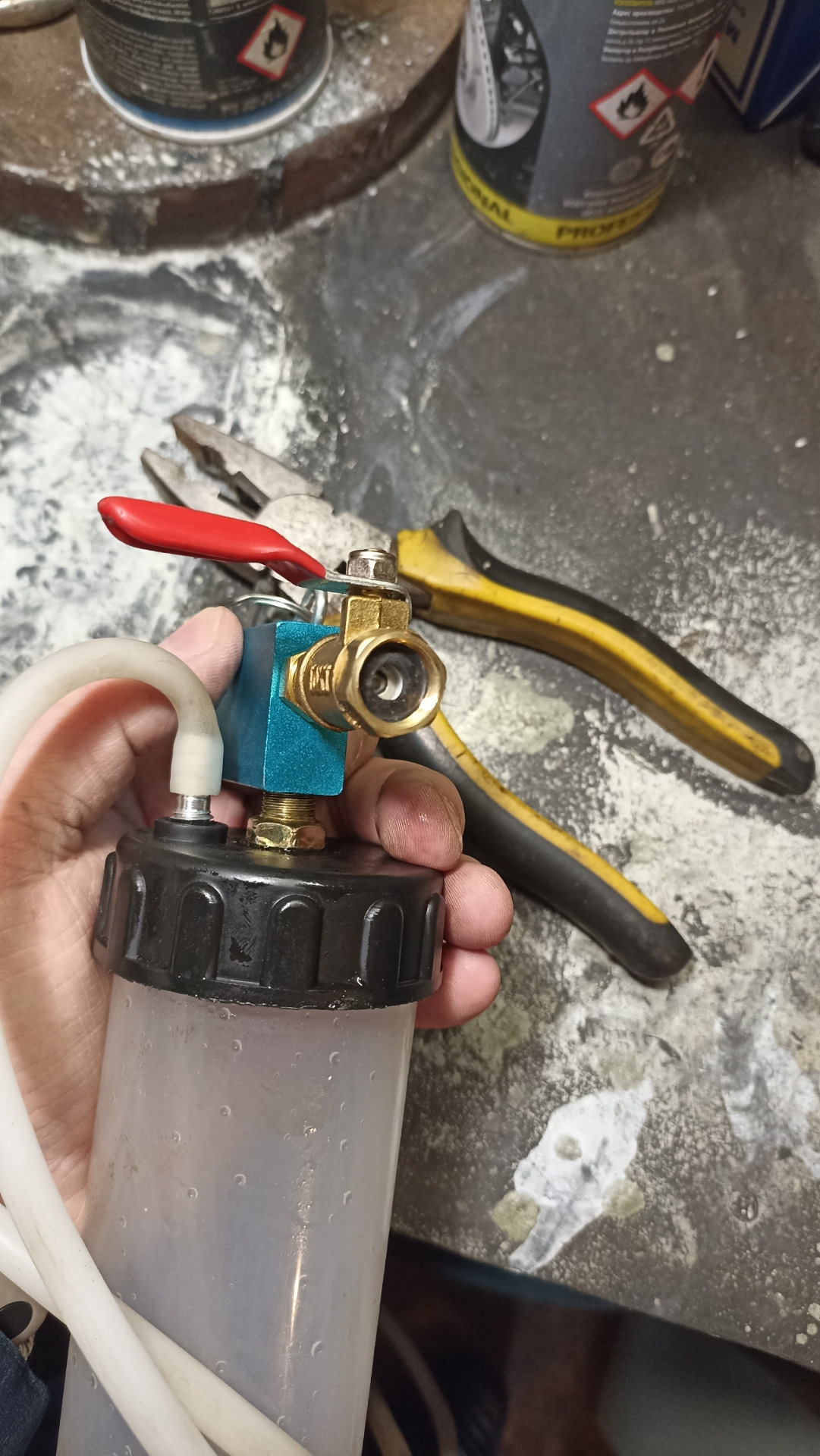

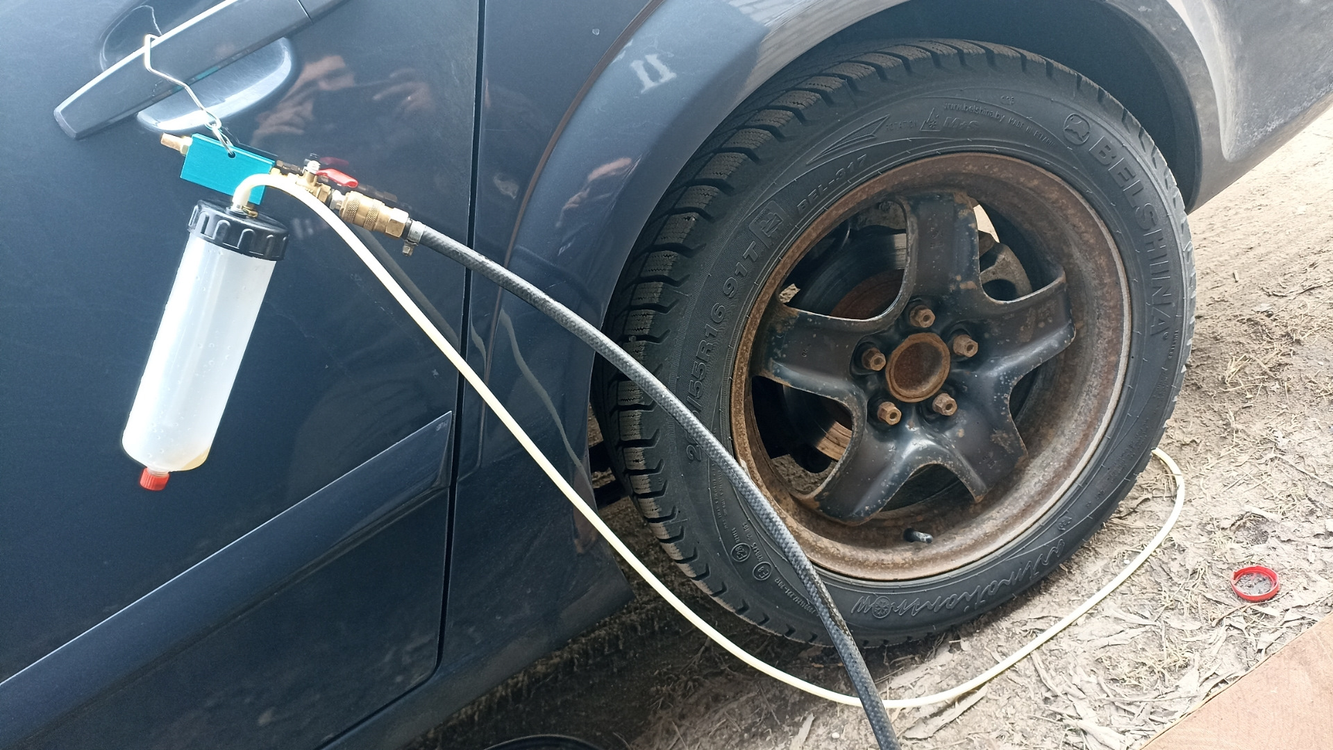

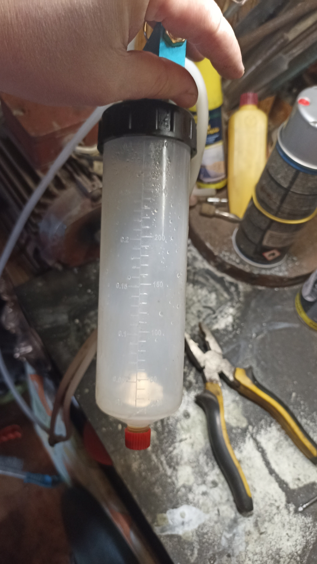

Всем привет. Давно планировал поменять тормозную жидкость в системе, но последнее время получается что нету помощника, а без этого в одиночку неочень удобно…на драйве попадались статьи как через пробку и бутылку делали, я уже и сам собрался кулибить сте приспособление (даволе простое в изготовлении), но тут мне на глаза попалась готовая конструкция, ещё и по акции вышла очень смешные деньги… Выглядит в разобранном состоянии так

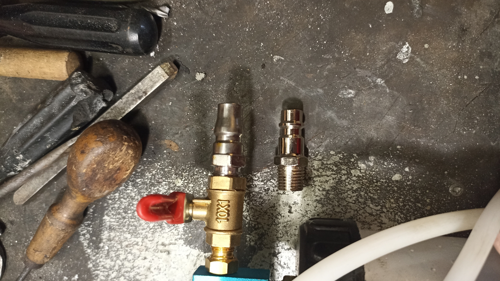

Аппарат конечно не профессиональный, но рабочий… Работает от компрессора, а он у меня есть). Единственное это пришлось быстросьем докупить, а то комплектный не подходит
Открутил, там уплотняющая резинка, заменил быстросьем
Далее шланг подсоединяем (главное с дренирующей пробкой без фанатизма, пластик же. Там к стати тоже резинка)

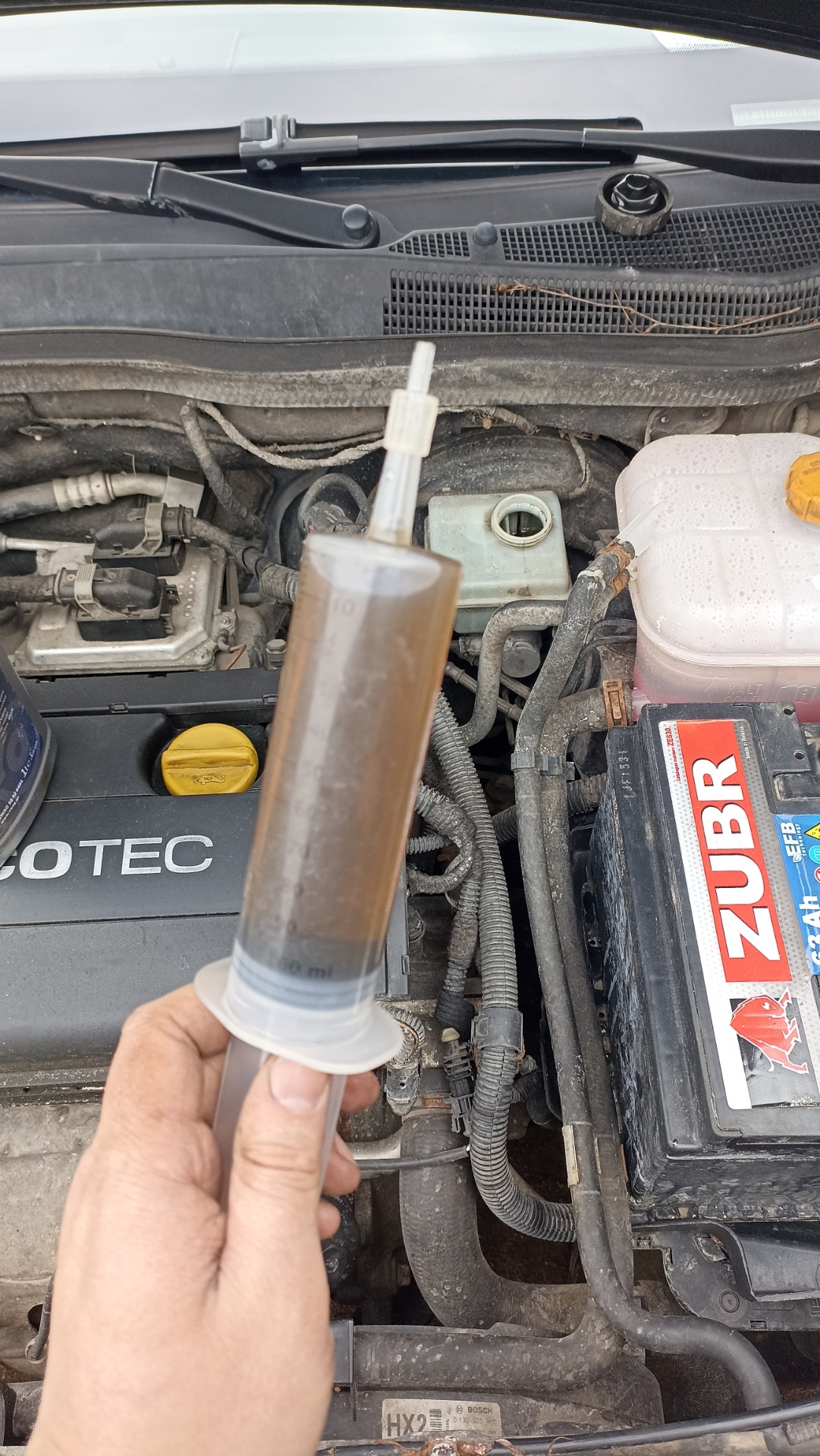

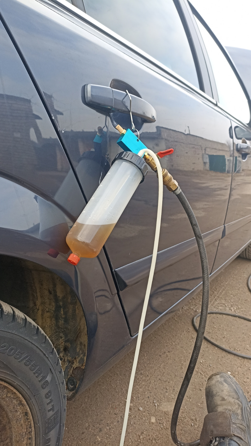

Когда все приготовления готовы, пора начинать, шприцом откачал с бочка жидкость, не сказать что уж сильно грязная, но и не новая…
Готовимся, ключ и одеваем на воздушник, заливаем полный бачек тормозной

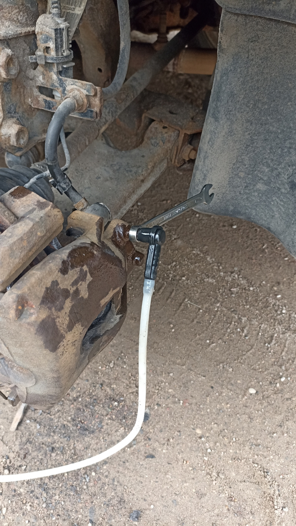

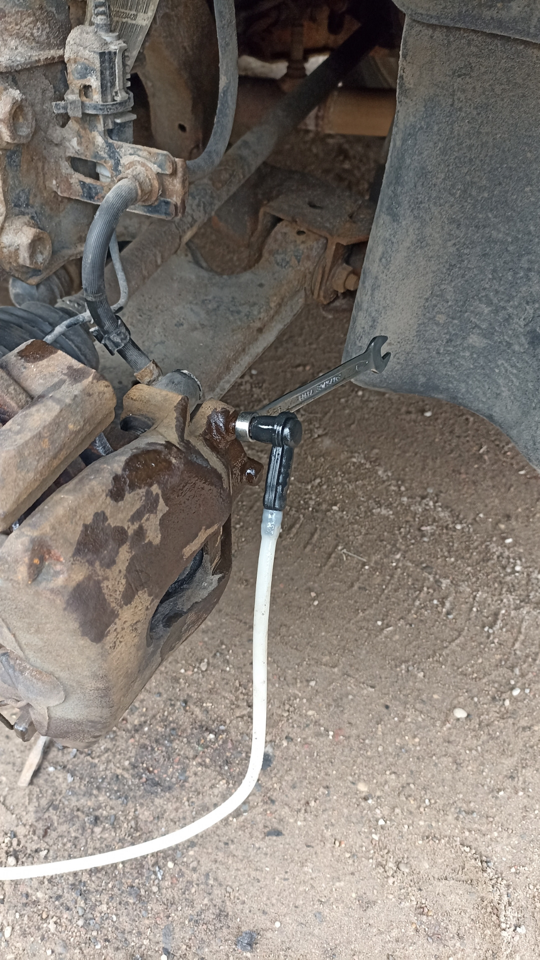

И погнали… Открываем краник и откручиваем воздушник. Постепенно откачивается тормозная, по трубке так же просачивается воздух — это подсос с воздушника. От этого никуда не деться, когда жидкость пошла светлая, то можно закручивать воздушник, перекрывать воздух, сливать и переходить на следующее колесо
Замену произвел в следующем порядке:
Заднее правое
Переднее левое
Заднее левое
Переднее правое
Сцепление
Тормозную заменил на эту

Какой принцип работы этой приблуды? Я под давлением прокачивал через крышку бачка. На первом фото детские игрушки?)
Принцип заключается в создании разряжения внутри колбы, из-за разряжения и отходит откачивания жидкости с трубки
Разряжение за счет проходящего воздуха с компрессора? А почему не через давление в бачек тормозной жидкости?
Ну данная приспасоба производит откачку способом разряжения. Можно с помощью бутылки, пробки и пару штуцеров сделать на избыточном давлении и прессовать через бачек…

Я этой штукой из цилиндров остатки раскоксовки откачиваю. Весчь)
Ну да, она в принципе универсальная, ею все что угодно можно откачивать)
