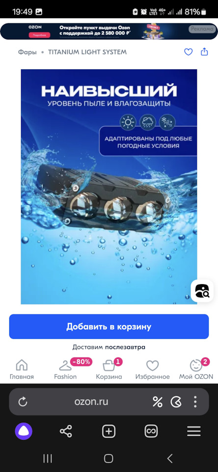

Немного пройдусь по той дичи которую продают под видом ПТФ.
Сильно не рылся, вот пару примеров, где так и написано, что это "противотуманки".
(на фото обрезал только названия магазинов)
Пример первый.
Кто либо верит что эти фары имеют СТГ?
Если Вы видите кристалл светодиода под такими углами, то он так же видит вас и соответственно слепит.
(если конечно светодиод не линзованый)
Вот здесь получше видно — светодиодные матрицы.

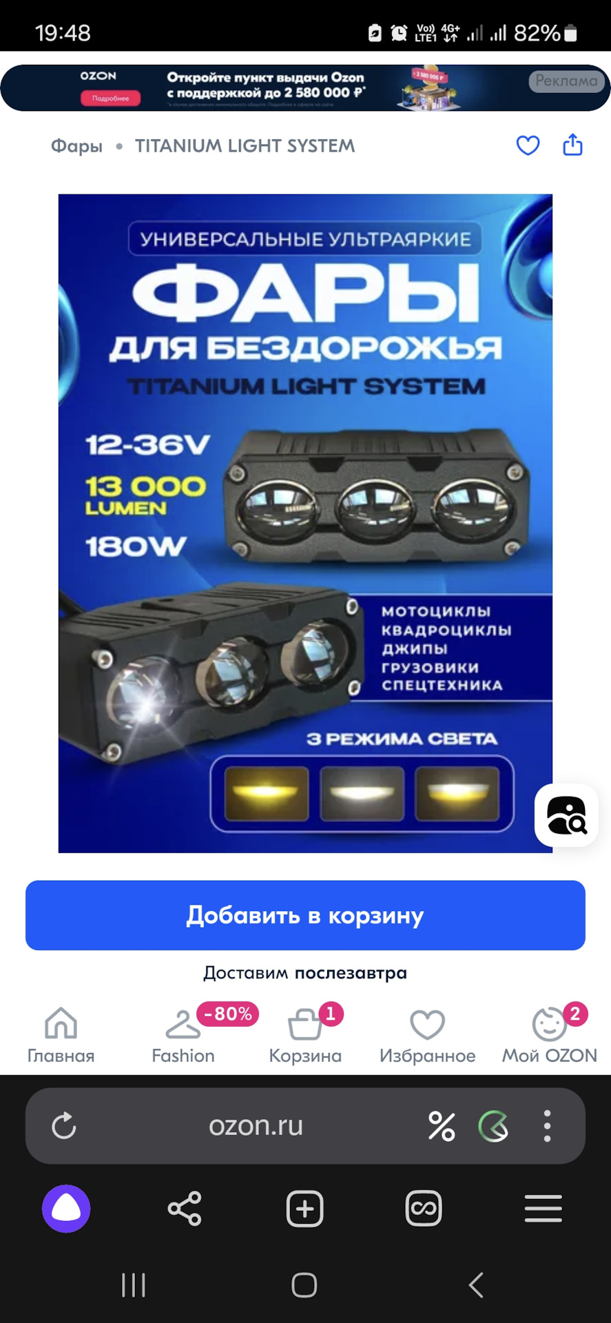

Пример второй, тоже указано что это ПТФ.
И даже показывают как она светит.
Светит хорошо, но это не ПТФ.
И люди это покупают и ставят как ПТФ!, не щадя ни себя ни остальных участников движения.

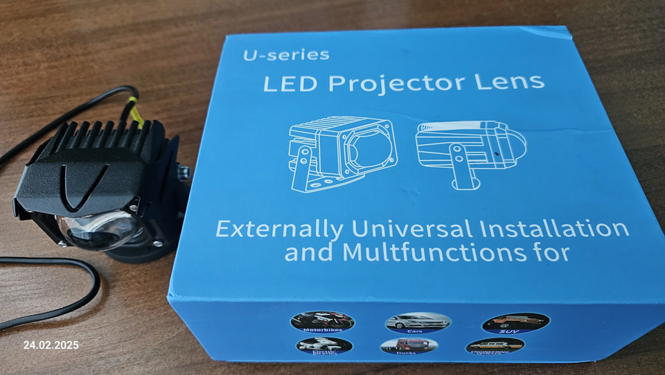

Но если вам нормально, то и хорошо, главное что никого не слепите.

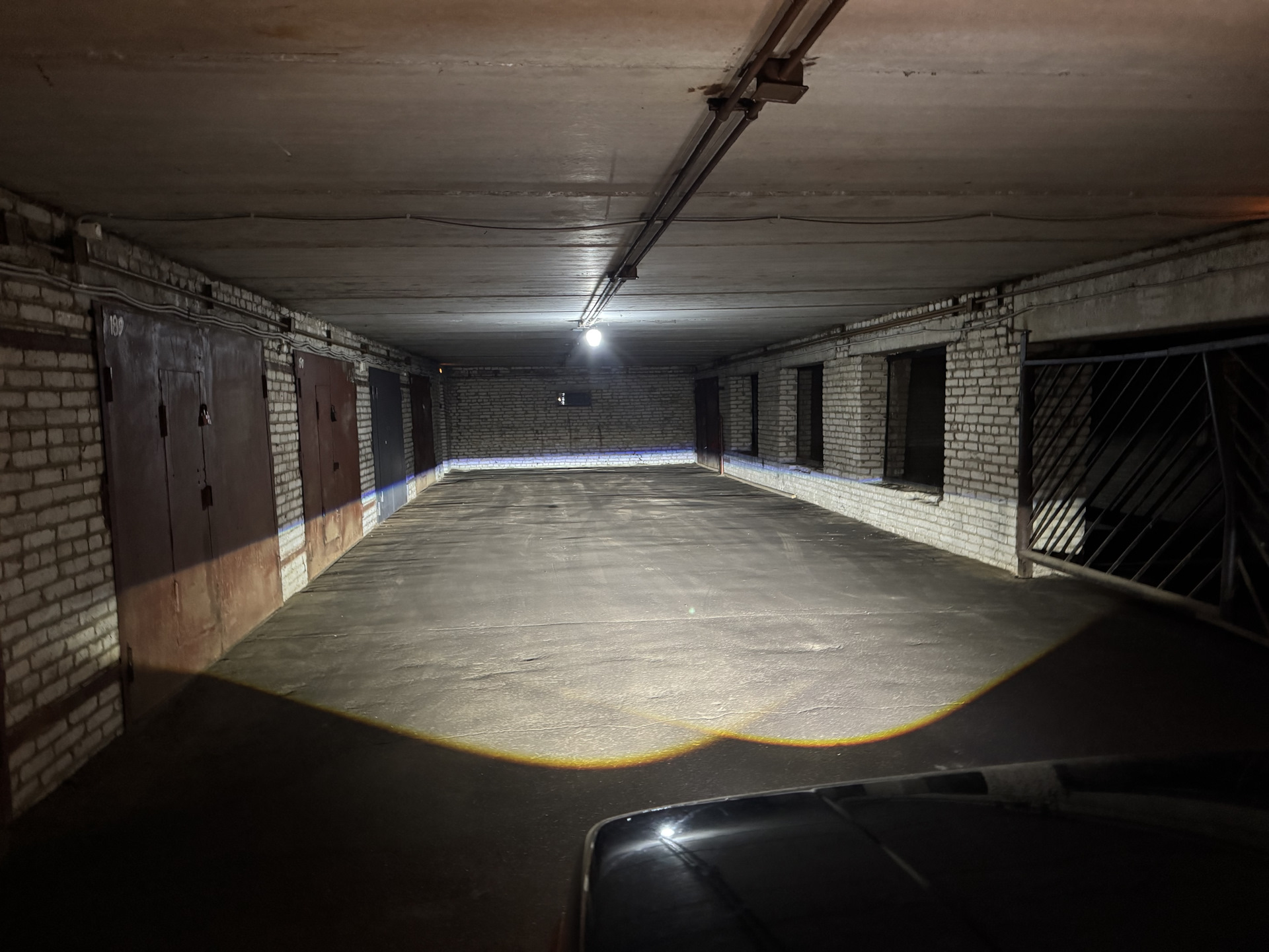

Ну у меня балка Аврора, у нее довольно четкий пучок, насколько он может и должен быть четким на балке. Смешивается с галогеном норм) понятно, что стг там нет, и пучок там скорее как у фонарика — кругом. Но, у балки и цели иные, нежели у птф
У меня линзованные лед птф светят так)
…вот это я понимаю СТГ всем стг стг…отличная.
Правда мне бы наверное на психику давила такая резкая граница.
Но может заблуждаюсь, не пробовал.
Полностью согласен, слишком резкая. Но этим страдают все китайцы. У оригинальной оптики стг всегда мягче. Плюс, я так же как и Вы приверженец теплого света. Поэтому, не цвет птф, не цвет балки мне не нравится. Но вместе с галогеновым ближним оно дает вполне приятный цвет и результат

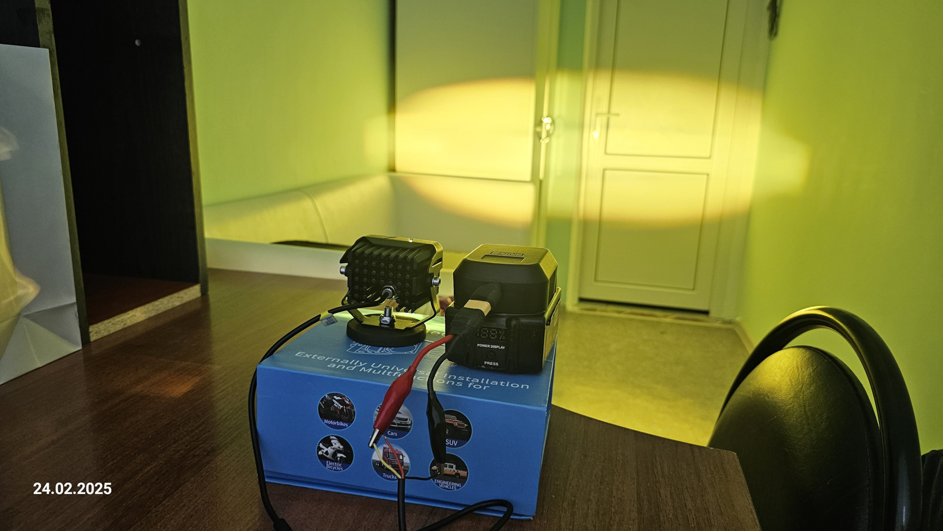

И IP хорошая — 67.
Вот смешанным
Вот только белым
Вот как светит жёлтым.

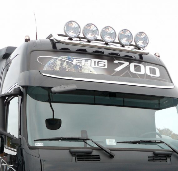

Когда птф висят слишком низко, то толку от них ноль.
ПТФ назначение другое! Вот почему устанавливаются не на крыше!
…наверное он очень низко их ставил.

IVAN66RU46
Идеальные ПТФ. )))

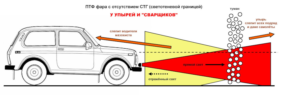

Говорят тумана у дороги не бывает как я нарисовал, а я вот такого ни разу явления не видел в нашем климате.
Буду ждать тумана и делать фото.
А Вы откуда смотрели ? Со своего роста или с сидения водителя ? Так и не увидите!

Про безумность рекомендации ставить ПТФ низко из-за этой прослойки уже сказал выше в ответе Вам.

Основное правило установки — это высота установки от дороги. Тумана непосредственно над дорогой нет. Вот на этом и строится эффект от противотуманок. В этом пространстве и должен находиться луч, чтоб капли не отражали свет. На картинках у автора неточно нарисовано, якобы туман до самой земли. Что до цвета, то давно известно, что жёлтый свет увеличивает контрастность. Это вам скажет любой фотограф.

"…Тумана непосредственно над дорогой нет…"
"…На картинках у автора неточно нарисовано, якобы туман до самой земли…"
Ошибаетесь.
За много лет поездок, я ни разу не видел отсутсвие тумана над дорогой.
Вы наверное не жили в Краснодарском крае с его влажностью и быстрым изменение погоды, когда где в горной местности может в любой момент наехать туча или после проливного дождя идёт испарина от жары.
И я всё же уверен, что рекомендуется ставить низко потому чтоб обратное отражение было меньше, а не потому что там каких-то 20 см тумана нет.
Но не спорю, мнение на мнение.

У нас туман если ляжет, то плотненько так до земли.
Да и в степной зоне так же.
Не знаю про какие там прослойки без тумана речь.
Мож не присматривался.
Ну даже если она и есть, что теперь фары на 10 см от земли опускать на Ниве.
Нет, рекомендация низко ставить их и дана для того что отражёнка меньше в глаза лезла.

Видишь суслика ? Вы что, реально ложились на дорогу, чтоб заглянуть в этот просвет высотой 20-30 см ? А он там есть… Именно по этой причине все противотуманки на стоке висят так низко.
Что за цвет: У фотографа как раз задача та же — повысить контрастность. Что до меня лично, то я видел эффект от жёлтого светофильтра, и пользовался им, когда занимался фотографией. Я знаю, зачем бинокли комплектуются жёлтыми светофильтрами, почему некоторые очки автомобилиста делают жёлтыми.
…Вы что реально думаете что рекомендация ставить ПТФ низко сделана для того чтоб они уместились в гипотетическую прослойку над землёй 20-30 см?
Как Вы себе это представляете на грузовой технике и на внедорожной легковой.
Хоть раз видели ПТФ опущенные на кронштейнах вниз?
Кто такой умный мог дать такую НЕВЫПОЛНИМУЮ рекомендацию?
Это кто-то выдумал, а Вы повторяете.
Опущенные "на землю" фары будут на любой кочке блымкать отражёнкой водителю в глаза попадая на Ваш гипотетически низ тумана, ибо у них луч снизу вверх идёт.
Или у вас где Вы живёте дороги идеально ровные и туман строго 30 см, и ПТФ у Вас лазерные с супер узким лучём шириной 29 см 9 мм на расстоянии в 10 метров.
А вдруг он опустится на указанные вами 20 см?..

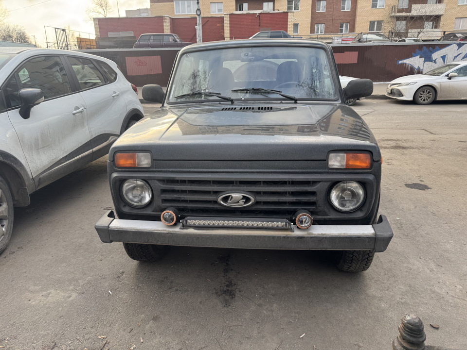

то, что продают под видом ПТФ, полагаю, просто имеется в виду, что это дополнительный свет в места установки противотуманок.
У меня на классике вместо туманок именно доп. свет.
Да и на ниве, и на калине туманки не для тумана, а для дополнительного освещения.
Уже давно не попадалось кого-то, кто заморачивался бы именно противотуманным светом. Всем нужно просто больше света, и чем ярче, тем лучше. А так галоген обычной температуры с осадками и туманом справляется вполне хорошо

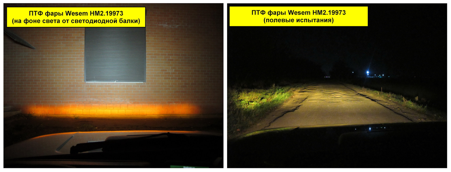

Козырьки поставили скорее больше ради дизайна. Ну этих и подобных ПТФ. Смотрятся прикольно. Наверное и от засветки вверх спасают. Но её и не должно быть.
Я замерил мощность прибором — 35 Вт.
Поставил на бампер.
Световое пятно овальной формы с четкой границей.
Включаю вместе в основными фарами, получается отлично.
Пескоструй им не грозит, т.к. на лето (Полярный день) допсвет снимается и лежит в гараже.
Козырьки там действительно декоративные.
Анатолий, вы ответственный человек. Я про другой тип людей, которых, к сожалению, всё больше и больше.
35Вт концентрированного светодиодного света отлично ослепляют. Подобные ПТФ ставят в бампера пузотерок и настраивают параллельно поверхности дороги или даже выше. Подъем, неровность дороги и привет глаза встречки. Ну и грязи внизу хватает, быстро пачкаются и тогда начинают слепить постоянно. Проблема.
Конечно ослепляют, если неправильно настроить.
Даже штатные галогеновые фары ближнего света слепят при неправильной настройке.
Эти фары я включаю только за городом, они направлены на обочины и по высоте отрегулированы, чтобы не слепить.
alexgo-mod
Не лучший вариант. Они обычно мощные. Линза пачкается, начинает светить куда не надо, мощно светить. Ну и такую линзу от пескоструя не защитить, пленкой не затянуть нормально.
А еще прикол при установке в бампер такие ПТФ на солнце как линза и прожигают пластиковые бампера. )))
Забыл сказать- для меня это не ПТФ, а допсвет для освещения обочин.
Но, т.к. есть СТГ, возможно буду применять в тумане. В снегопад хорошо помогают.
И ещё важный момент — центральная часть светового пучка ярче периферии, за счет этого нет пересвета вблизи автомобиля.
