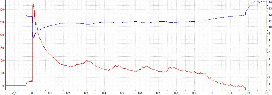

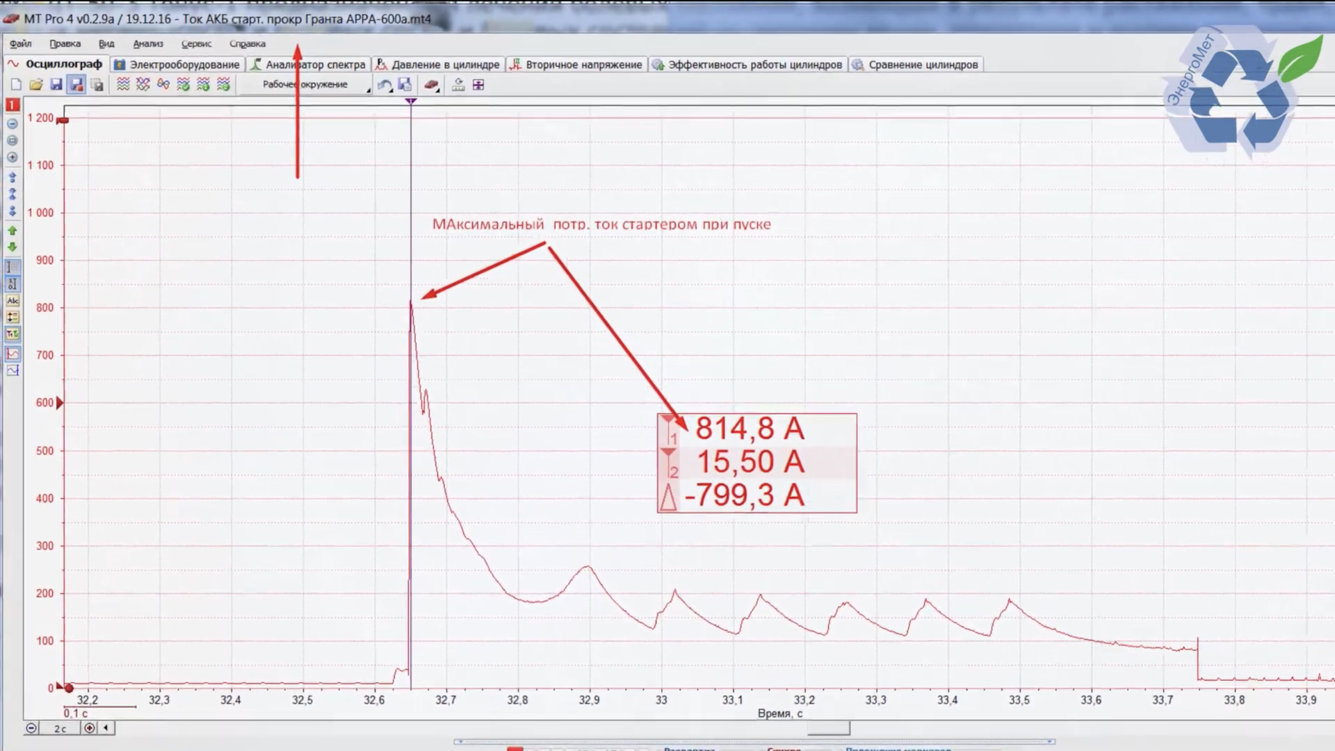

А здесь порядка 450А в момент прокрутки стартера а/м Москвич ИЖ 412 с отключенной подачей топлива методом отключения от напряжения воздушного клапана ЭПХХ.

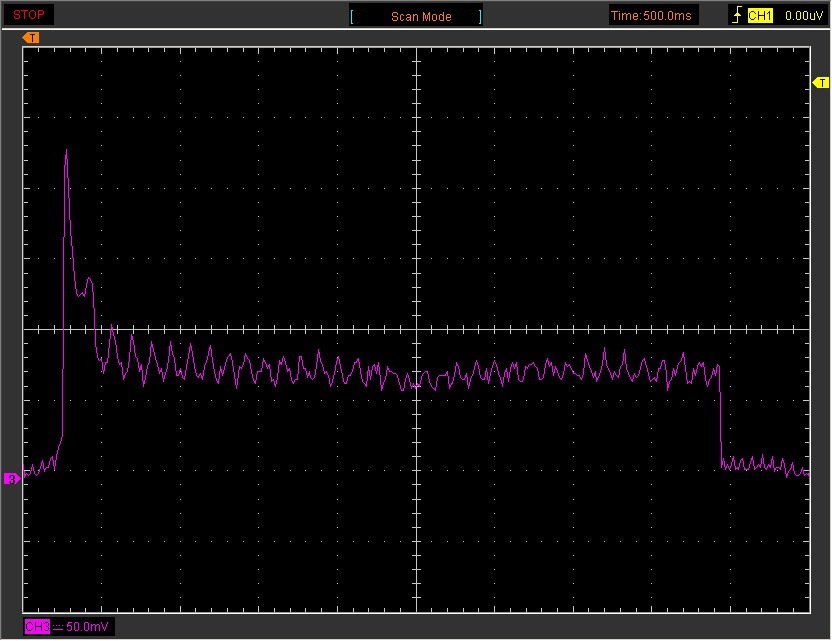

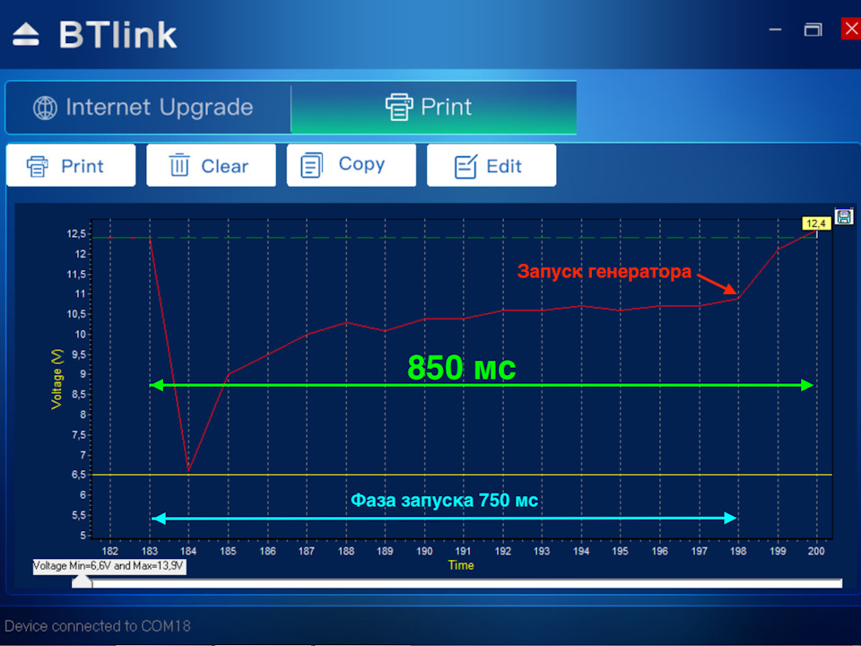

Вот еще мой пример с дискретностью измерения напряжения 50мс. Напряжение просело до 6,6В.

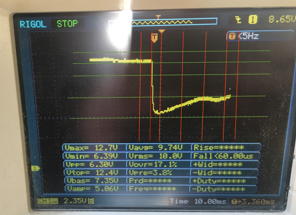

Вам надо изменить дискретность измерений, тогда будут другие пиковые показатели. Вот то что я измерял. Падение напряжения на АКБ в момент пуска до 6,53В!
8-20 мс слишком много? Программа пишет в файл данные именно с такой дискретностью и такая точность даже избыточна — других значений, отличных от тех, что нарисованы в графиках не было. Я просто изменил "масштаб" для "сглаживания" графика, а пики и значения не менялись. Вероятнее, что у разных авто — разные показания. Ваш ИЖ412 с закоксованными подшипниками и другими местами, возможно имеют большее сопротивление на прокрутку и сопротивление сети (в т. ч. и в самом генераторе и стартере), чем новенькая Мазда. Поэтому и расхождения будут. Мысли, что у современных и новых авто, все работает более оптимально — не было? Проверьте на старом КАМАЗе.
Эти измерения были на RAV4 III на 2,0 л. движке. И на Мазде пиковый ток в первые 1-2 миллисекунды был точно больше 300А.
Это экстраполяция. Здесь это не работает. Почему мои цифры измеренные с точностью 8 мс на кокретном авто должны соответствовать вашим на совершенно другом авто? Только одной лишь веры недостаточно. Лично я верю, что на вашем конкретном авто все так и было как вы пишите (но я не читал, сорри), но на моем авто — немного по другому и я верю своим глазам и своим измерениям абсолютно больше чем чьей то экстраполяции.
Нет это не экстраполяция. Вы измерьте осциллографом и сравните. Я Вам столько привел доказательств и своих измерений и из интернета.
Повторюсь. Лично я измерял напрямую через obd американским адаптером, вот мой инструмент — www.drive2.ru/l/6883106/ а это мой программный инструмент отечественных программистов — www.drive2.ru/l/2614251/
Ваш адаптер не способен измерить ни пиковый ток, ни пиковое падение напряжение. Вот Вам еще на одном профессиональном осциллографе.
мой адаптер не измеряет. это не измерительный прибор. он фиксирует. и фиксирует любое значение любой размерности переданное по цифровому протоколу. и делает это с частотой от 8 мс. Так что, у вас снова холостой выстрел.
Больше вопросов не имею!
Да, я уже все сказал и уже начал по второму кругу повторяться, а уж нюансы работы OBDII-протоколов вы и сами нагуглите. Я в своих измерениях лишь использовал лучшие цифровые технические и программные ресурсы. А как там на других авто китайскими тестерами измеряют — мне пофиг. Кстати, попутно рекомендую как у себя — www.drive2.ru/b/1531164/ лучше конечно по дороже, этот мой самый дешевенький

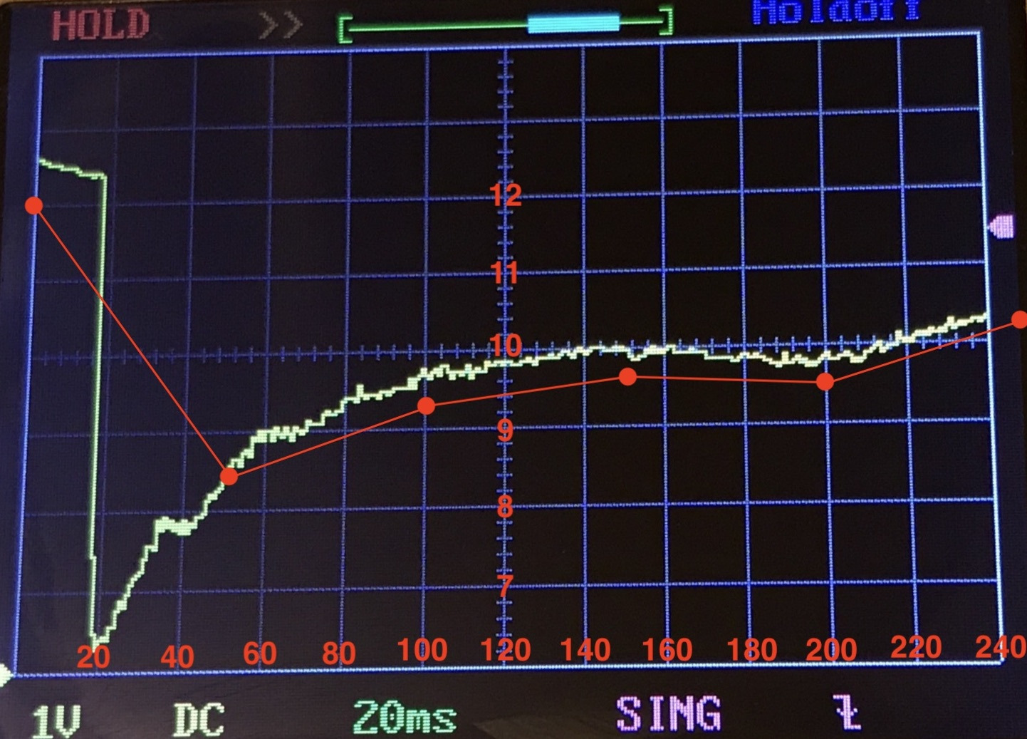

Вот здесь я наложил 2 графика падения напряжения одного и того же пуска с разной дискретностью. Измерено и осциллографом и тестером АКБ (дискретность 50 мс).
И что мне сия экстраполяция должна показать? Зачем мне показания ваших китайских тестеров и осцилографов? Лично я измерял напрямую через obd американским адаптером, вот мой инструмент — www.drive2.ru/l/6883106/ а это мой программный инструмент отечественных программистов — www.drive2.ru/l/2614251/
И лучше падение напряжения при пуске измерять непосредственно на клеммах АКБ, не на разъеме OBD2. Вы измерьте осциллографом и убедитесь в Вашей неправоте. Китайский осциллограф будет точнее Вашего "американского" адаптера.

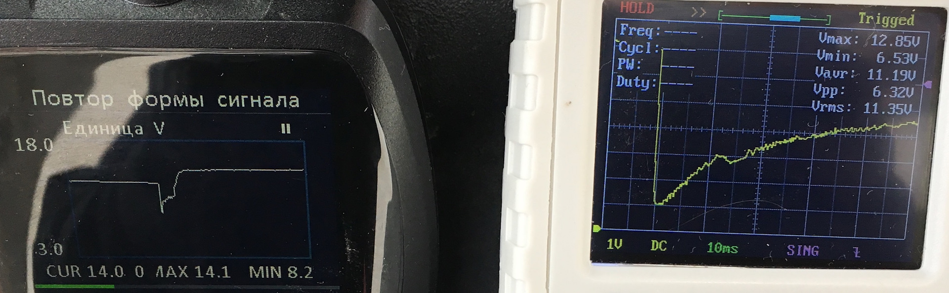

Вот ещё пример.

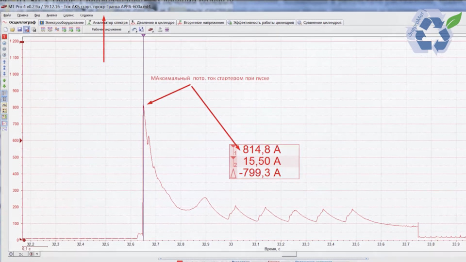

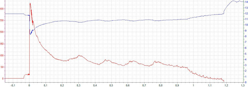

Надо измерять осциллографом. На схеме показывается старт мотора 1.5 л. на бензине при использовании АКБ ёмкостью 60 Ач с пусковым током в 500 А. Время пуска равняется 1.2 сек., что отмечается шкалой внизу графика, за этот период скорость коленвала возросла до 200 об/ мин. Красным на рисунке показывается изменение силы тока (левая шкала). Синим обозначен график напряжения (правая шкала
