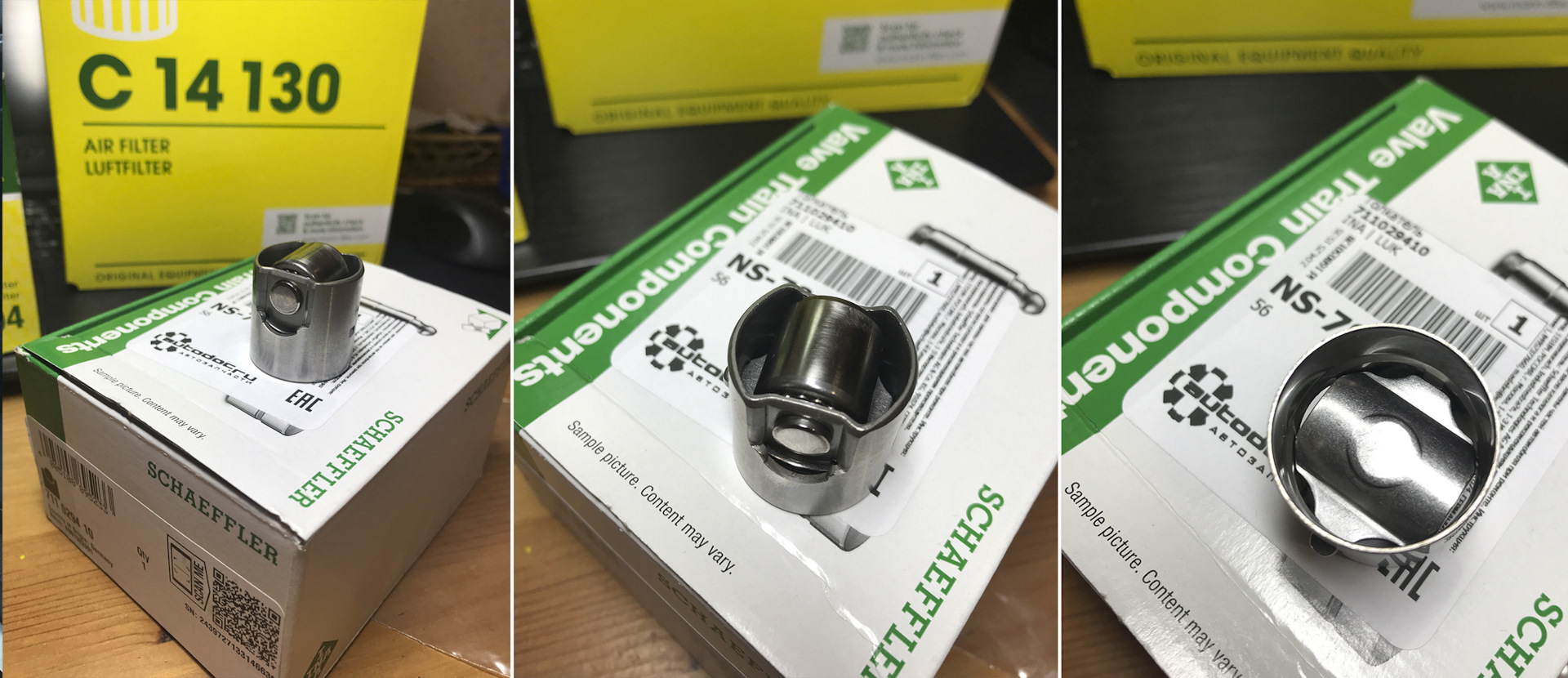

Попутно закуплен для успокоения толкатель новой ревизии INA, уплотнитель для ТНВД Elring 174270, и все это уехало на полку до сбора основного комплекта на ТО-15.

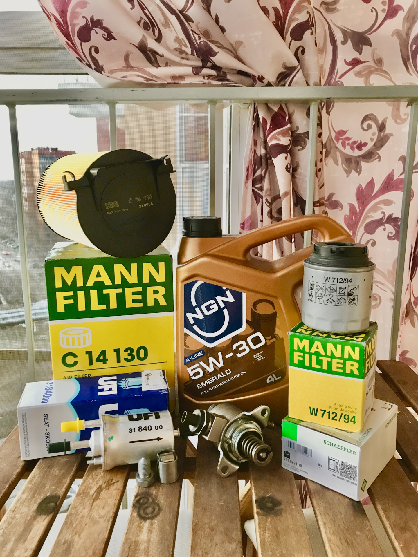

Что касается стандартных расходников, тут внезапно обнаружились обновления. Которые теперь также будут занесены в тему «Как найти оригинал»

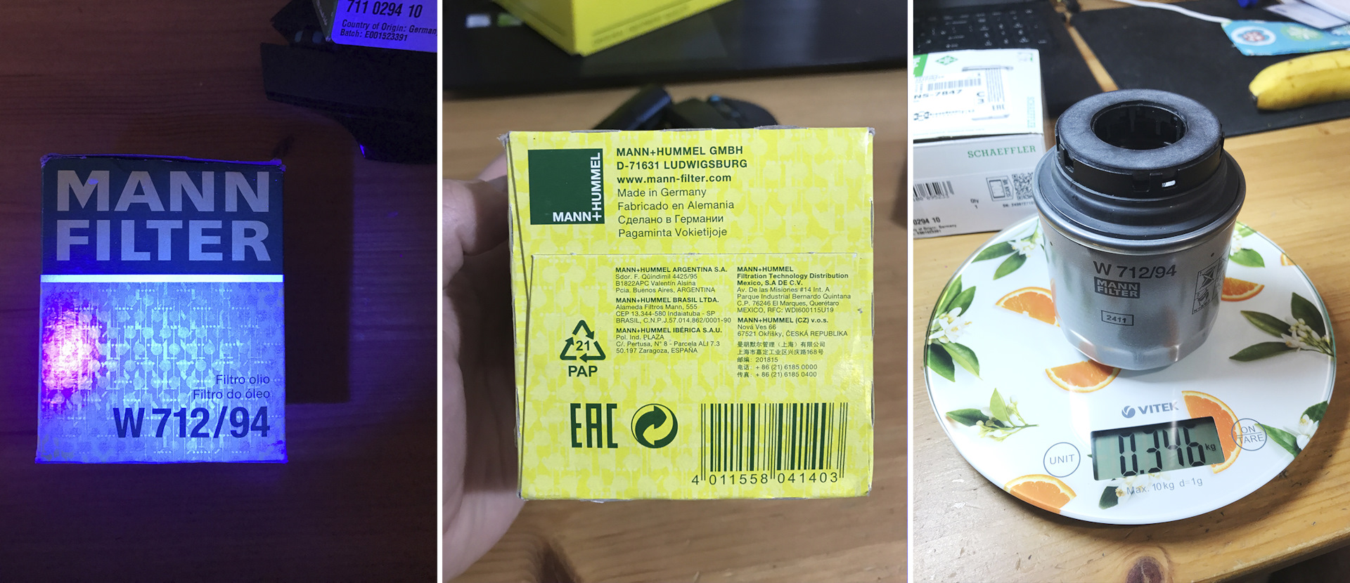

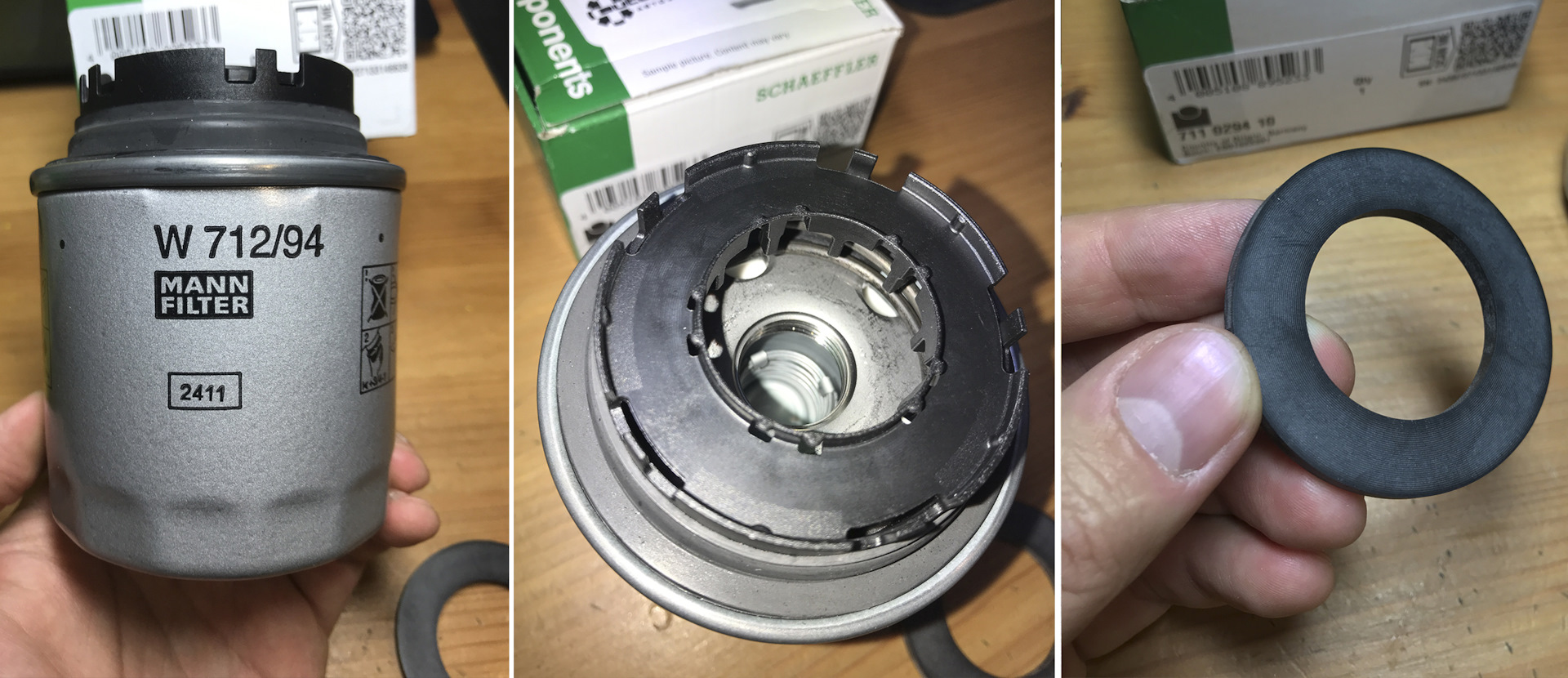

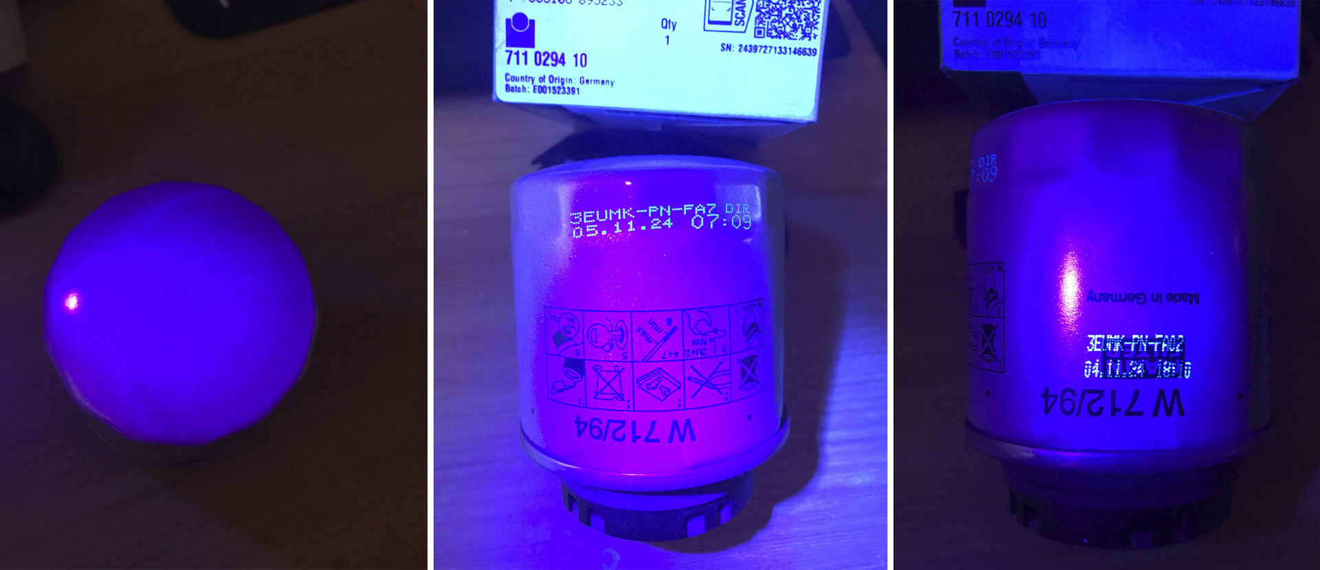

Итак, масляный фильтр W712/94. Мы привыкли, что батч-коды на корпусе фильтра исконно нанесены в двух местах — на донышке (том самом) и с торца в районе блока технической информации. Однако, как видно из фильтра производства ноября 2024 года, MANN вновь изменили технологию производства, и теперь легендарный батч-код с донышка переехал на логотип MANN. То же самое касается и оригинальных фильтров 03C115561H.
Кроме того, на коробке больше не указан gross-weight, поэтому вес мы проверяем исходя из старых знаний (~340-350 грамм) — соответствует.
В остальном — это все тот же фильтр с теми же признаками аутентичности
Витков пружины все так же 5, тальк на обоих уплотнителях все так же присутствует, шрифт все тот же капельный, блоки информации ровные, антидренажный клапан все такой же силиконовый, на перепускном клапане все так же ничего не написано, ну и фактура окраски корпуса все та же глянцево-неоднородная.

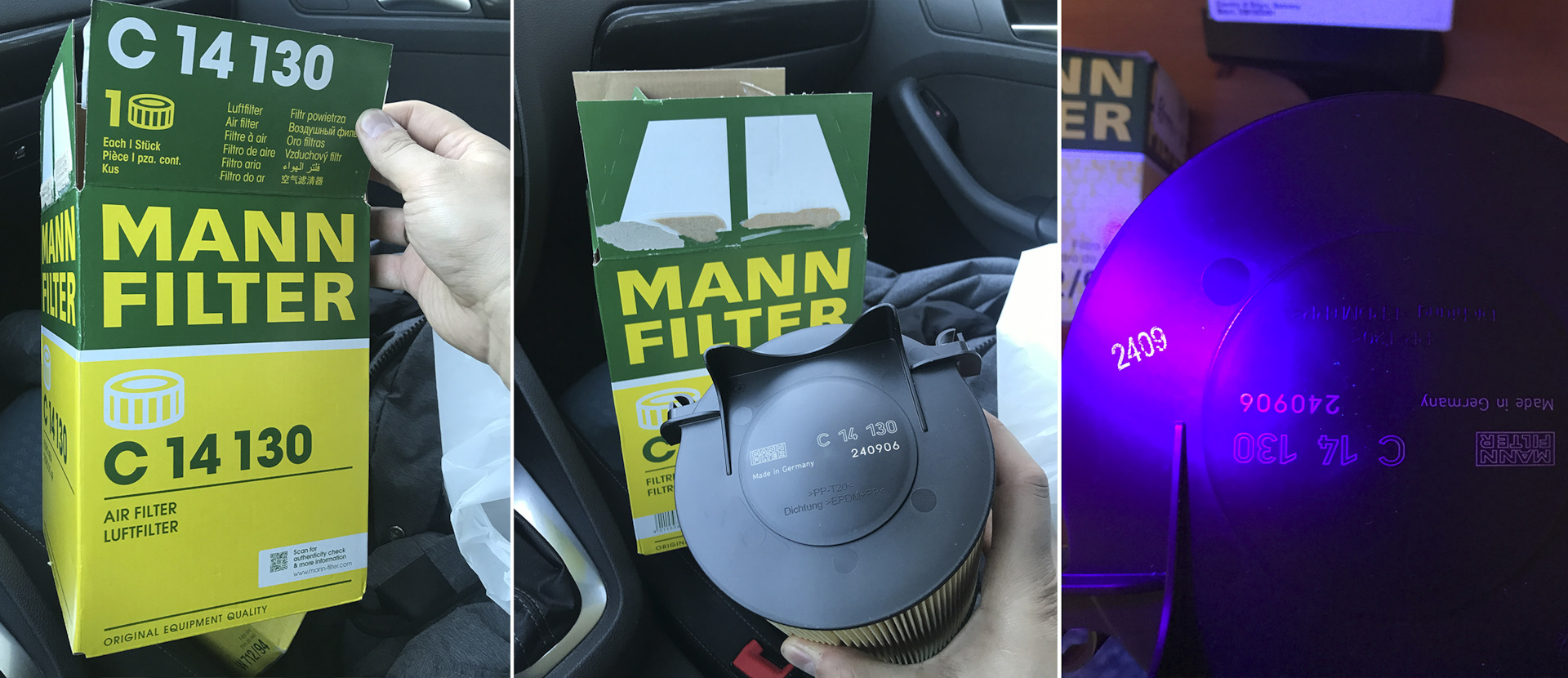

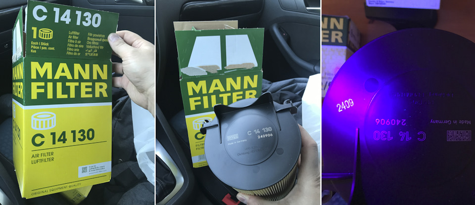

Есть изменения и в воздушных фильтрах. Новый дизайн коробки. Коробка теперь от души, но ровно запаяна по верху термоклеем, и вскрыть ее аккуратно весьма непросто. Дата производства фильтра подсвечивается в ультрафиолете. В остальном все как всегда.

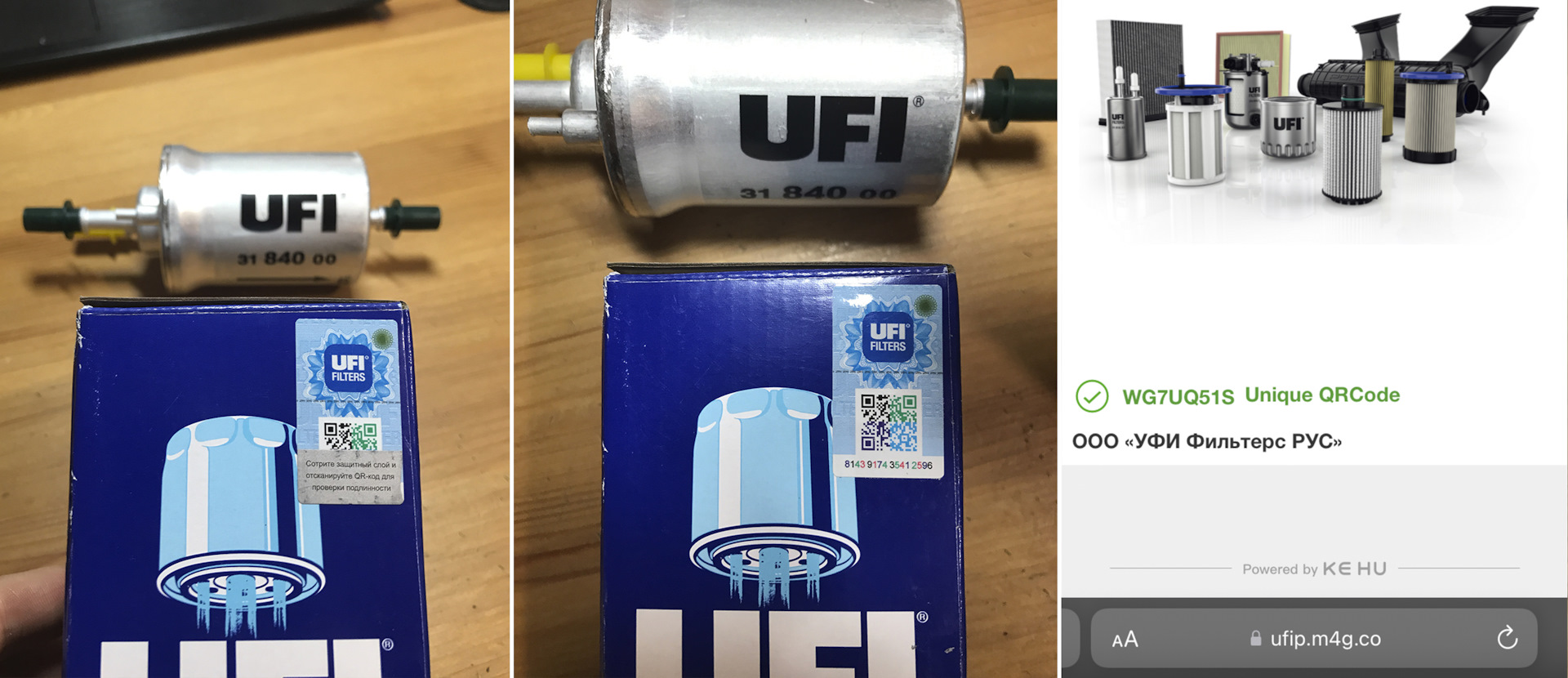

Топливный фильтр, как обычно, UFI . Made in China, увы, но проверку на подлинность проходит, и ладно.

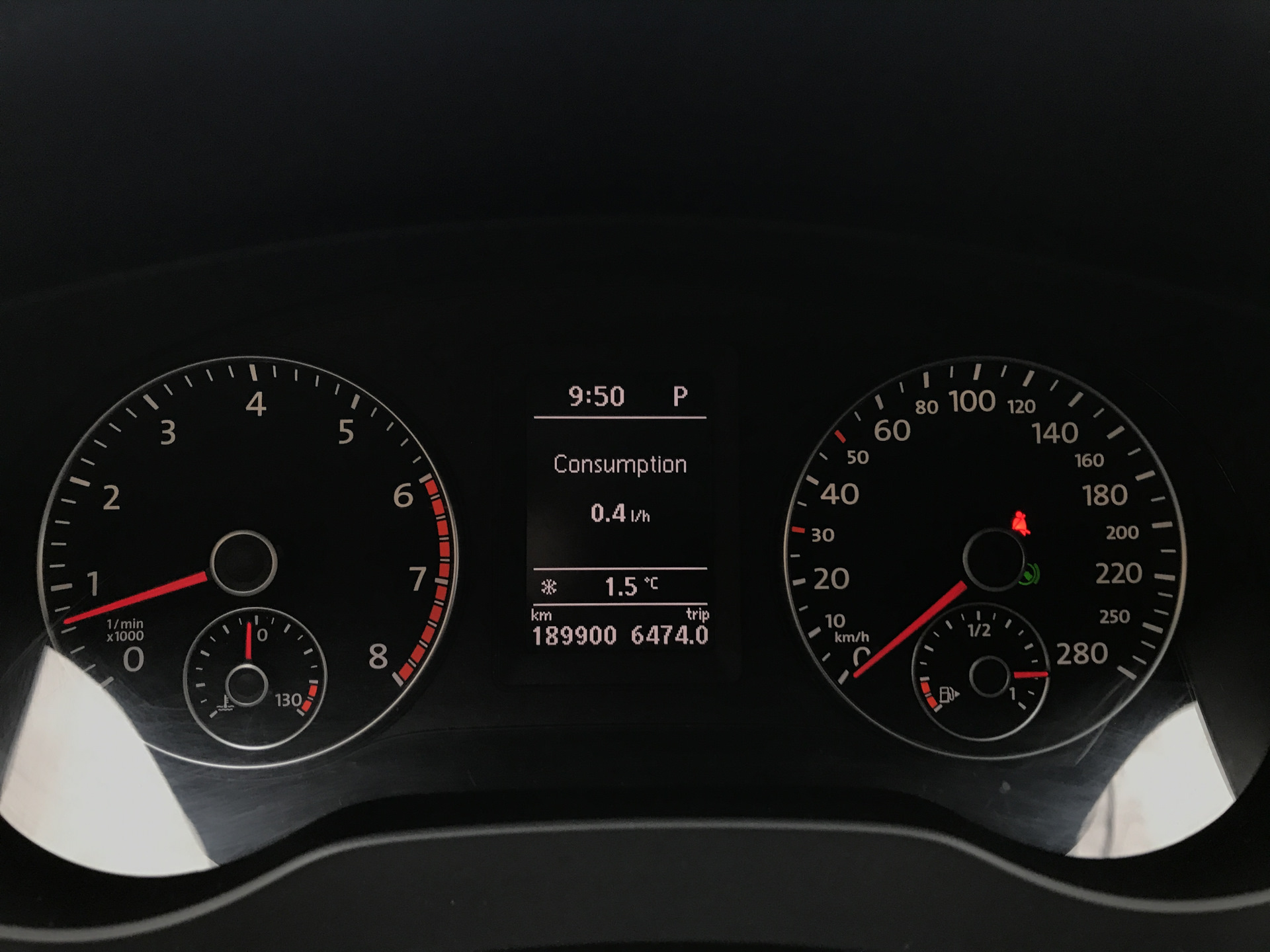

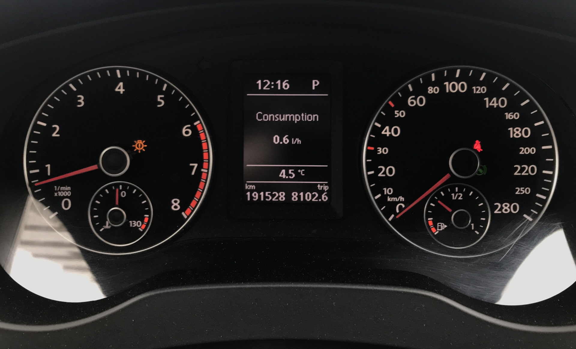

Ну и как обычно, все работы делаем в АвтоКлаусе. Два часа, недопитый кофе…

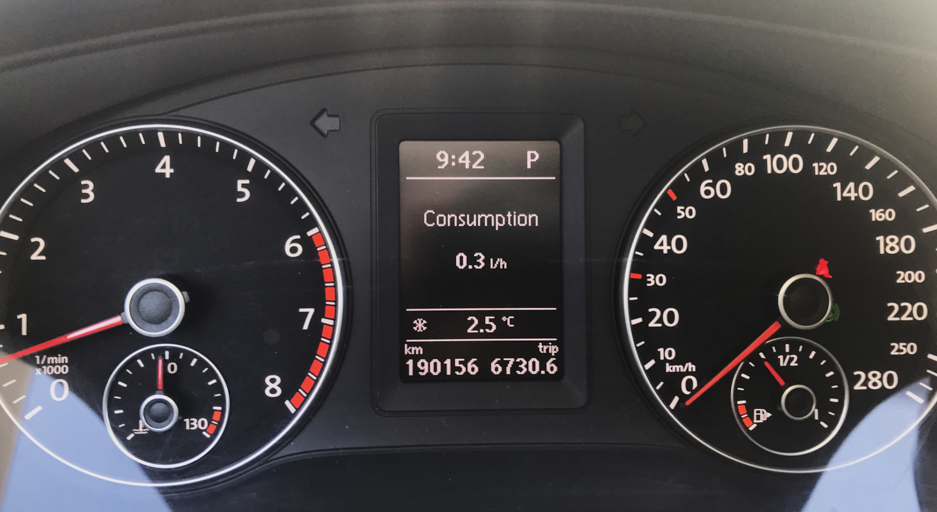

… и мгновенный расход снова радует правильными цифрами, выкатанный до сухого щупа (специально) картер радуется свежему маслу, а на душе снова ощущение, что все будет хорошо.

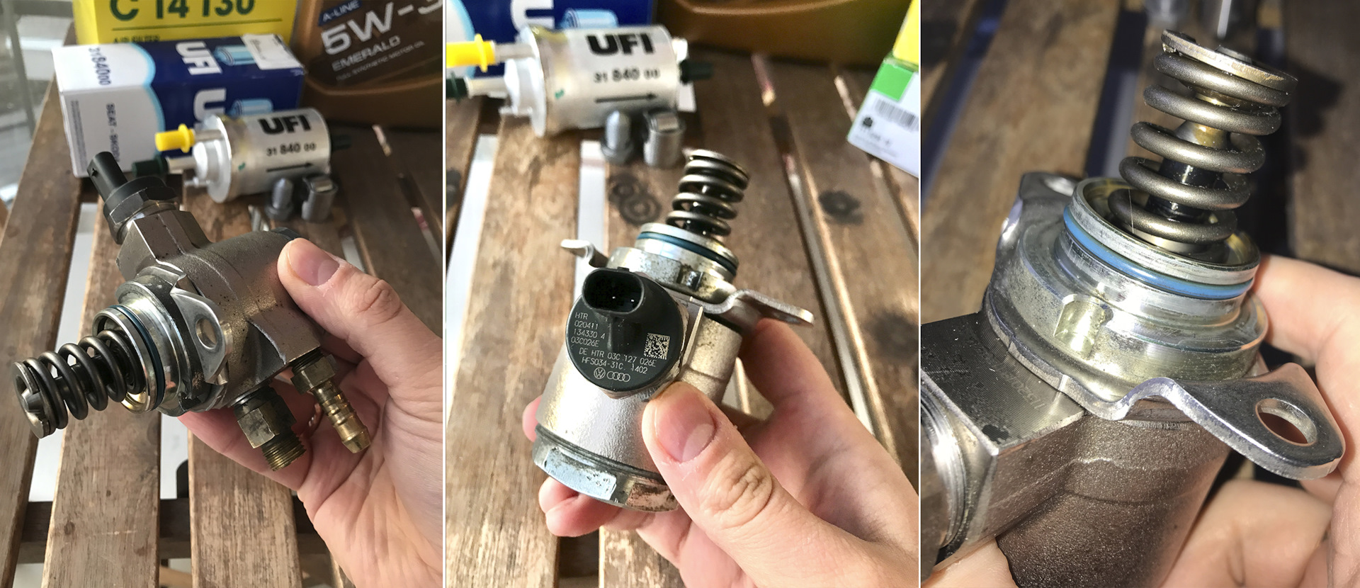

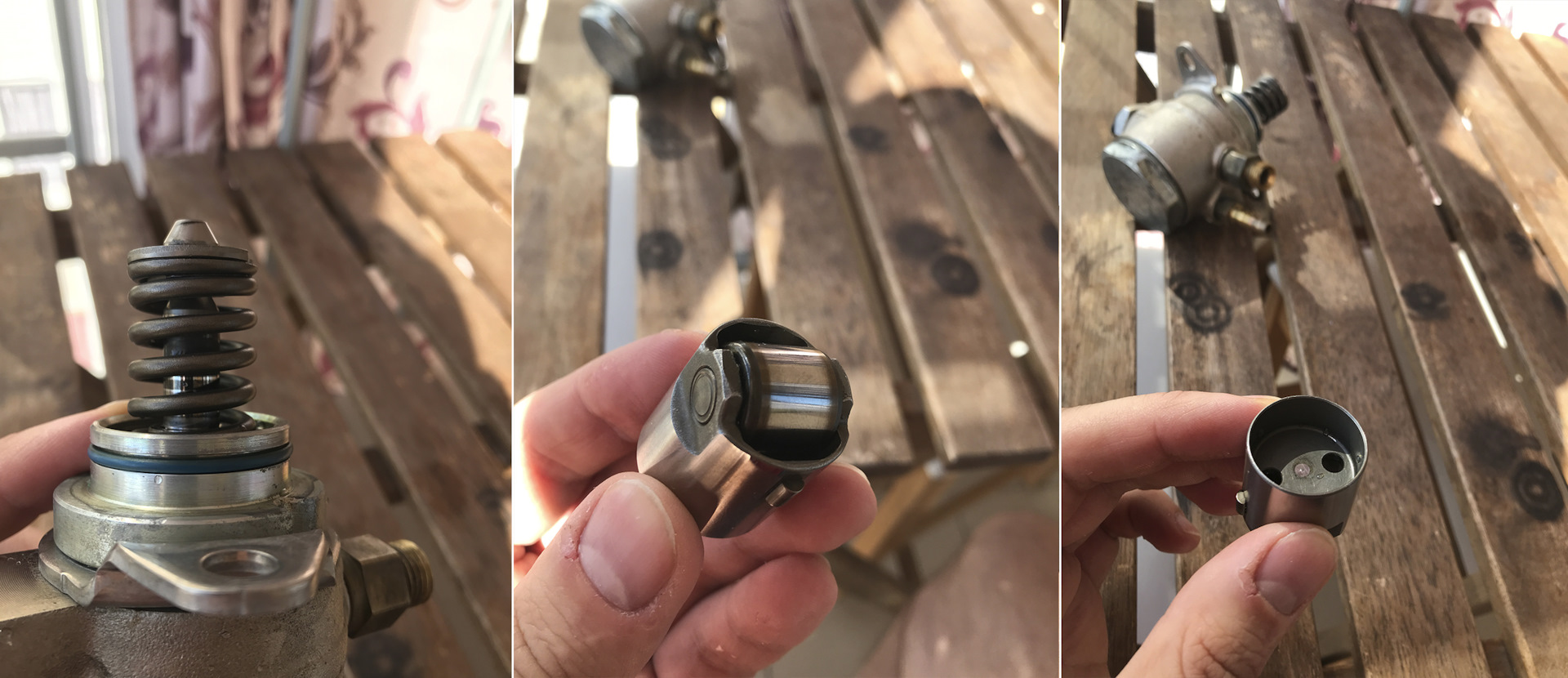

Вот это, кстати, ТНВД ревизии М и оригинальный толкатель 06H109311B с пробегом 200.000 км.
Что внутри ТНВД, еще предстоит узнать, а вот толкатель оказался вполне себе хорошим.
Но раз уж поменяли, пусть лежит прозапас.

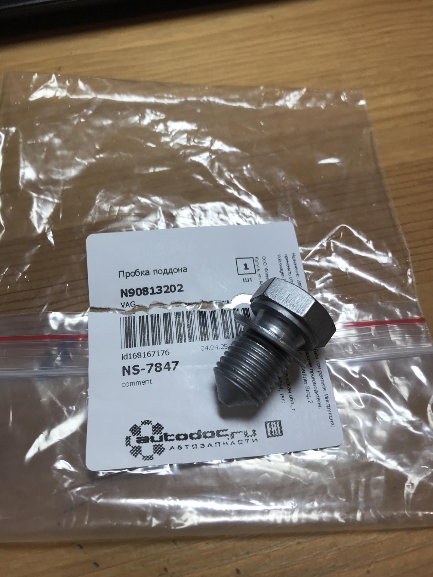

— VAG N90813202 (c несъемным кольцом!): 193.00

PPS. Кольцо — несъемное!

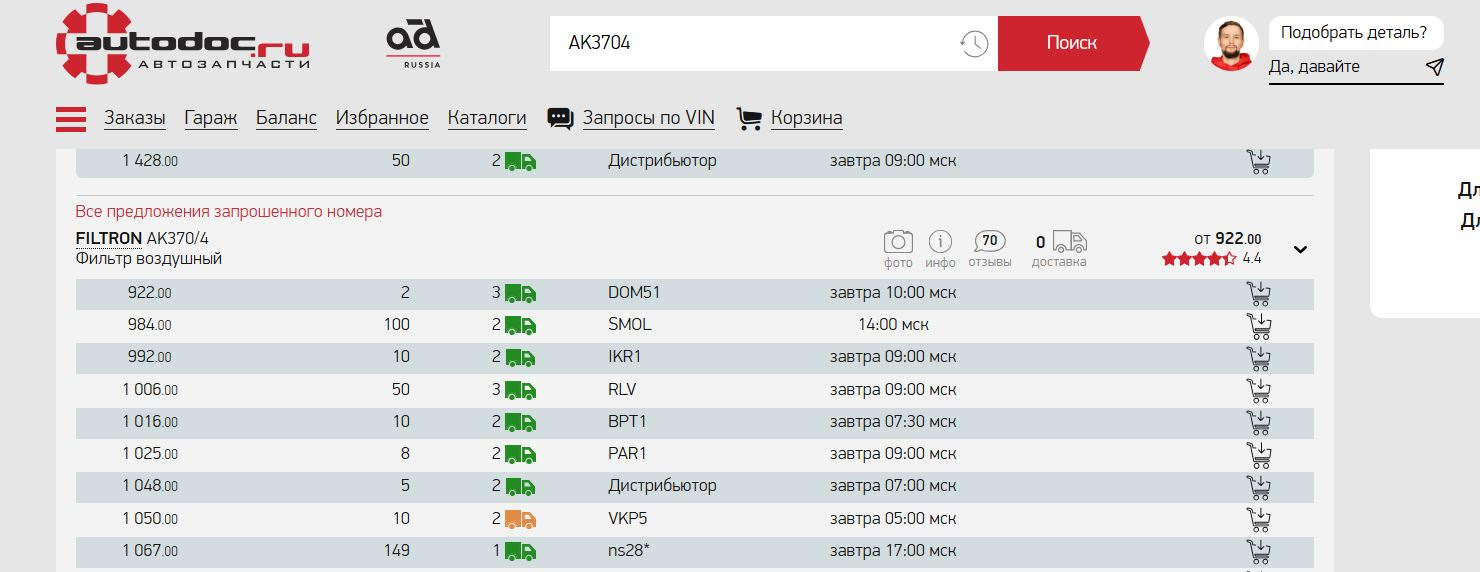

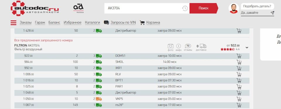

Воздушный только МАН? Другие не вариант? В прошлый раз МАН брал за 750, сейчас уже 1500 ((((( присматриваюсь к AMD
Я беру всегда либо mann, либо filtron AK370/4. В целом еще могу порекомендовать BIG Filter GB-9150PL как хорошую отечественную замену (ОЕМ-поставщик для наших Шкод), Bosch 1987429405, Masuma MFA-E414 (только шубу снять с него), Sakura A-31170, Ufi 2740100, Mando MMF015344
AMD это низовая категория, для атмокорейцев старых сойдет.
Big по размеру меньше… Фильтрон отзывы че т спорные на автодоке
Фильтрон это тот же самый Манн, только дешевле, на пару складок меньше и в чуть более дешевом пластике, фильтрующий материал у них один, они из одного концерна mann+hummel 10 лет уж как. И точно так же поставляется как ОЕМ на конвейер для VW нашей сборки, как BIG для Шкоды. Я себе его ставил, все с ним в порядке.
Биг фильтр они и правда хороши, но ценник иногда к Манн ближе, в итоге Манн выгоднее выглядит
Согласен. Поэтому при прочих равных условиях, я не вижу смысла брать Биг, если за ту же цену по направлению дистрибьютора можно взять тот же Фильтрон)

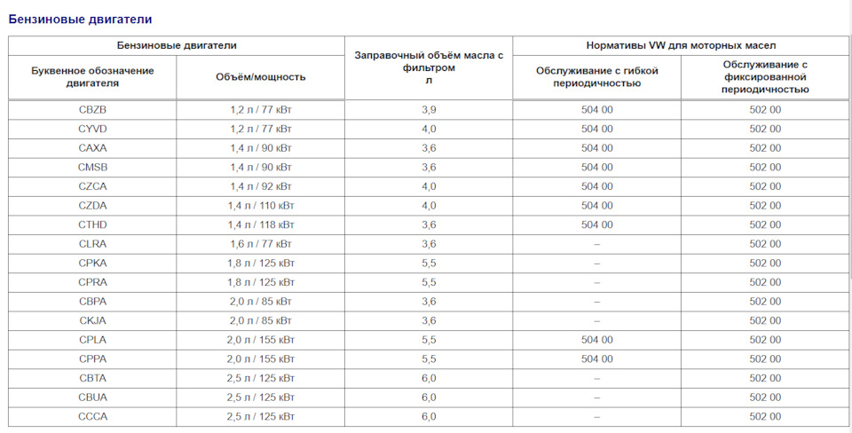

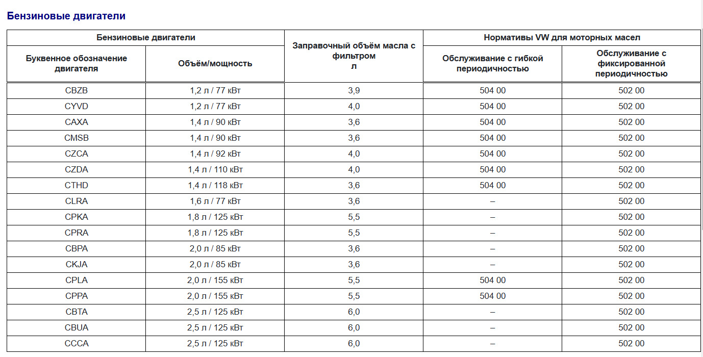

А по поводу допусков. Заходим в Эльзу и смотрим, что есть "Обслуживание с гибкой периодичностью" и "Обслуживание с фиксированной периодичностью" (это у тебя написано на фотографии из книжки по эксплуатации авто), и видим, что у многих моторов оба допуска — 504 и 502. Так что, описанию масла на задней этикетке удивляться не стоит. По факту, официальный допуск — 504/507, но на практике это масло можно использовать и с двигателями, у которых 502 допуск. Кстати, просто по памяти сейчас вспоминаю — Eurol, Rowe (и может кто-то ещё) тоже практикуют подобное. Однако, конечно, больше это похоже на маркетинговый ход со стороны производителей масел)
P.s. В начале бортжурнала солнышка на приборке не было, а к концу появилось 😂
В целом да, так и есть, но это в европах можно выбирать как менять масло, а у нас, увы, интервал для большинства моторов сокращённый по умолчанию, соответственно, и допуск, как и рекомендует шкода, 502. Но вопрос ещё в том, что требования мотора тоже игнорировать не стоит, и если ему по умолчанию нужен 504, то и лить стоит его, даже при том, что ты будешь обслуживаться по сокращённому интервалу, а не лонглайфу. Потому что в наших условиях зим и стояния в пробках даже с использованием высокого октана никакой лонглайф не выдержит 30.000 км. Но зато, если двигатель изначально чистый, обслуживался правильно, то он и дальше будет чистым, ибо база масла чистая. А вот если мотор, рассчитанный на 504 допуск, всю жизнь ездил по пробкам и питался 502 маслом, переводить его на 504 масло — только гробить, да и деньги на ветер) В твоём случае, если у тебя машина всю жизнь ездила на 504 допуске, то хоть он для твоего мотора и избыточен, можно спокойно продолжать лить его. Если денег не жалко) Потому что что 504, что 502 ты будешь сливать с одинаковой периодичностью.
Да, согласен, с нашим бензином и такими условиями эксплуатации только сокращённый интервал замены, и только качественный бензин.
Да, у меня машина всю жизнь на 504 допуске ездит, масло только NGN Emerald все 200к, и буду продолжать на нём ездить. Не жалко, не такие уж и великие деньги)
Как раз с качеством топлива, если ты внимательно читал текст, в большинстве случаев все хорошо, в крупных и сравнительно крупных городах особенно) Хорошие брендовые заправки есть практически везде под любой мотор. А если ты, условно, покупаешь машину, которая требует 504 масло и 100 бензин по умолчанию, а у тебя заправка с 100 бензином единственная в области и в 50 километрах от тебя, стоит задать себе вопрос, а правильно ли я выбрал автомобиль… Так что вопрос именно в условиях эксплуатации. В каких режимах и в какой нагрузке работает мотор большую часть времени.
Не сказал бы, в Краснодаре все от Лукойла плюются, в Армавире тоже. Качество топлива на той или иной брендовой АЗС зависит от региона. На ГазПромНефти у нас топливо хорошее, сам только там заправляюсь, доволен.
В Грузию когда ездил, в Армавире полный бак 95 заправил на ГПН и потом во Владикавказе на Лукойле полбака 95. Разницы не почувствовал. А вот, когда заправил чуть больше половины бака в Грузии на Rompetrol (по качеству топлива считается самой лучшей АЗС там), разница реально была. Машина получше ехала, и расход поменьше был. Загрузка была одинаковая, что туда, что обратно. На всех трёх заправках добавлял BASF Keropur 3899C в количестве 0.83мл на 1л бензина.
Ну это понятно, спефицика регионов разная, но я говорю про усреднённую ситуацию, когда в области есть определённое количество проверенных брендовых заправок, неважно каких, и на них проверенное качественное топливо, но ты покупаешь машину, для которой только на одной из них есть нужное, а она на расстоянии светового года от тебя))
