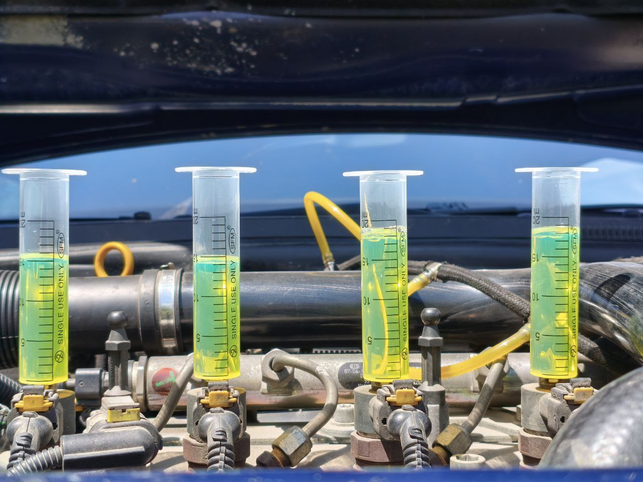

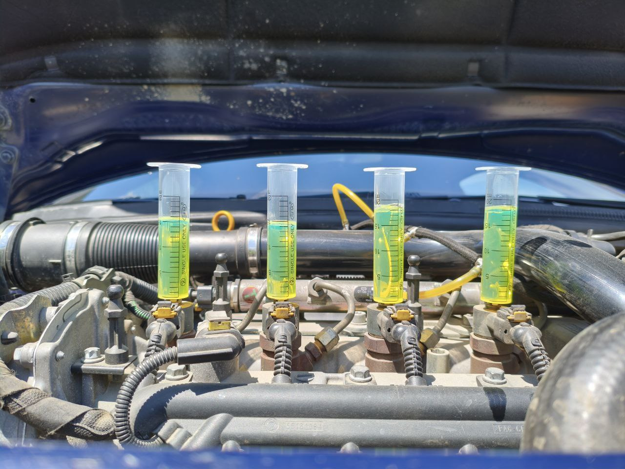

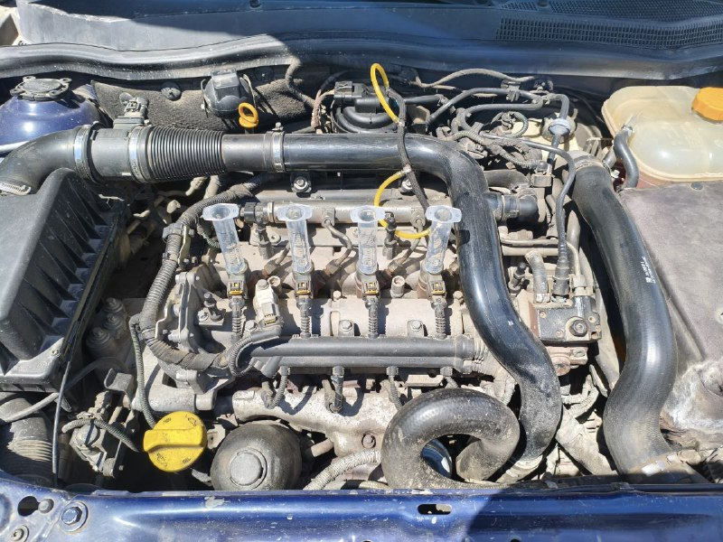

Появился сизый густой дым, на прогреве авто, решил проверить форсунки. Тест показал, что две форсунки работаю иначе, в планах их замена. В запасе как раз лежат две форсунки.
Тест делал как и в прошлый раз, ссылка Шприц тест обратки форсунок Z13DTH

Не торопись менять форсунки. Для начала сними и проверь их на стенде, думаю они будут в допусках. У самого был такой опыт, четвертая ф-ка лила в обратку больше, поменял ее. Снятую занёс на стенд, проверили ее- в допусках. Слив в обратку это ещё не приговор, для надёжности лучше проверить по всем параметрам.

Делал я себе такой же тест
В итоге показали в разброс
В итоге снимаю форсы везу на стенд а там показатели утешаюшие и сказали поставь их обратно и нелезь туда

По такому количеству топлива там мертвы все. За какое время набрались шприцы?
Полторы минуты примерно, точно не замерял так как завел, потом начал снимать. Ну на видео примерно понятно. Видео тоже закинул.
