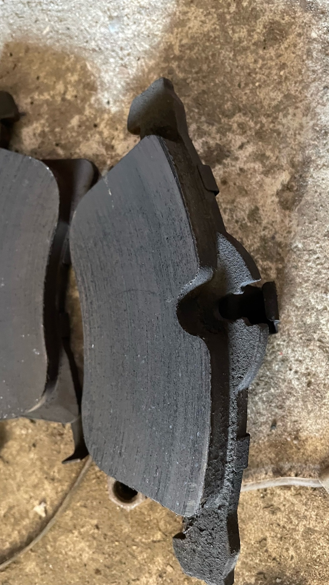

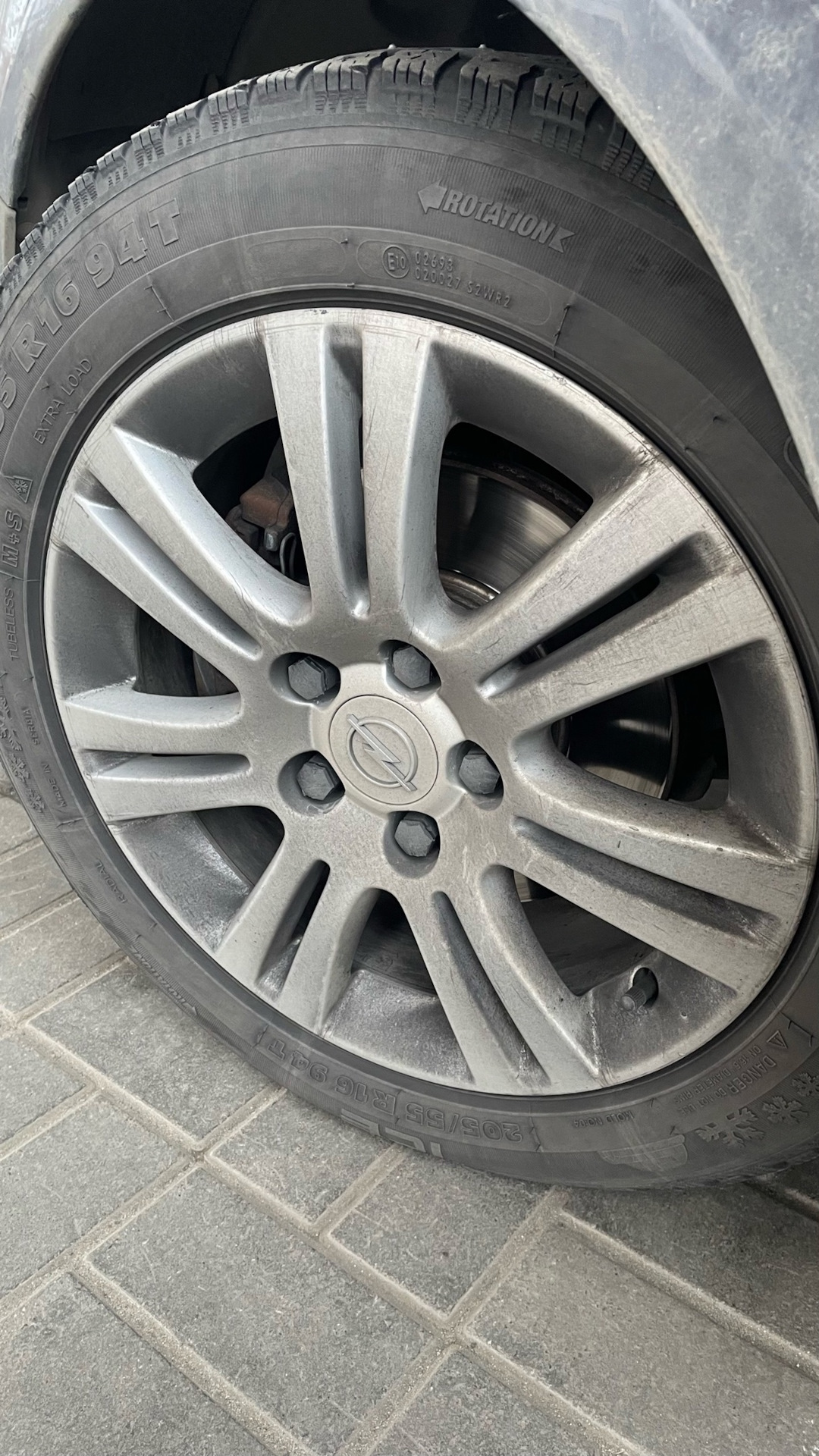

😒 Тут ещё возникла проблема: Колодки, которые я поставил от фирмы GANZ, стали себя показывать с очень плохой стороны — буквально одна поездка 30-40км и диск в ужасной копати и следах от колодок! Хотя сами колодки как новые почти!

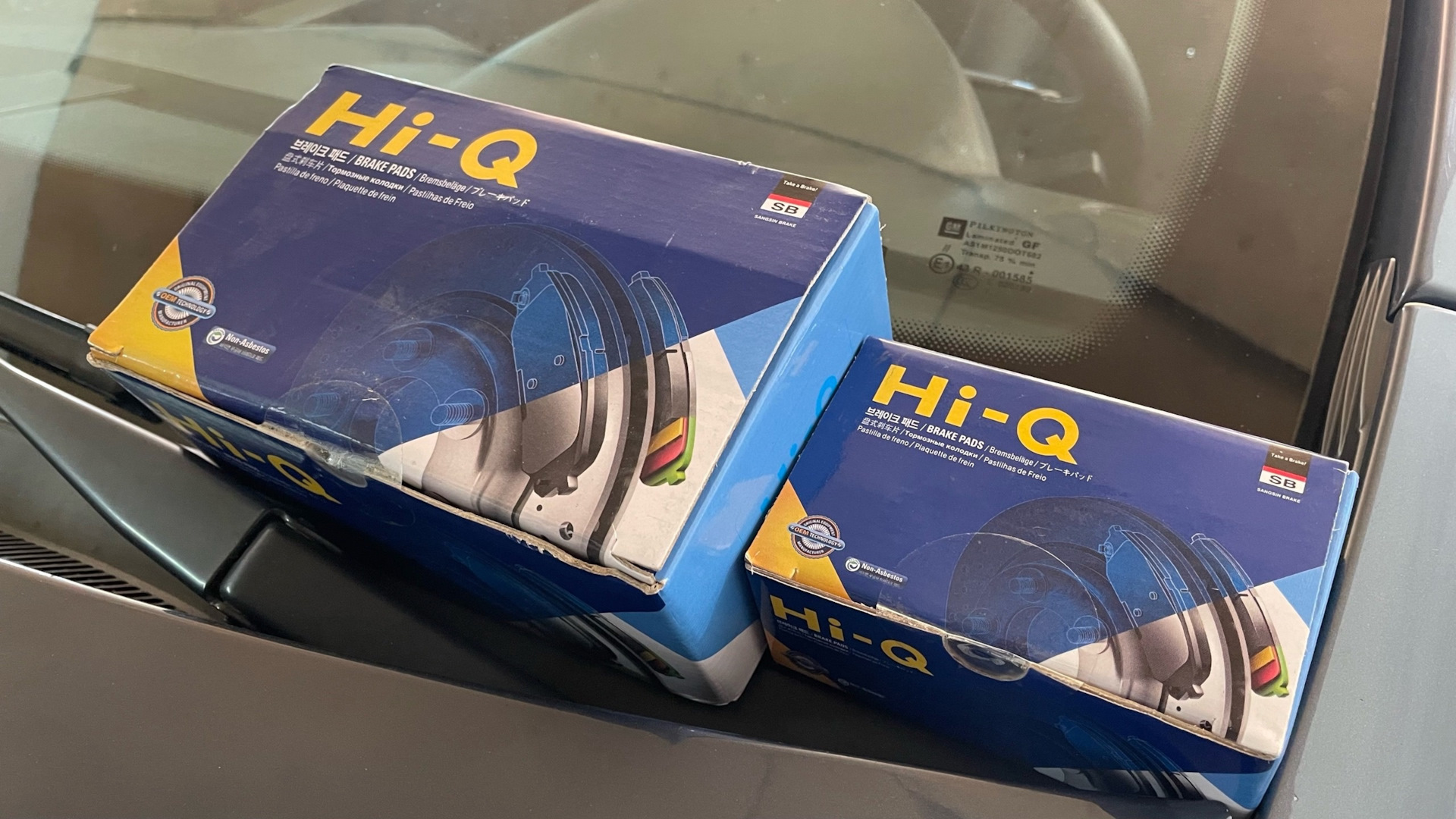

🔨Провёл ТО на следующих цифрах:🔨
1) Замена передних и задних тормозных колодок Hi-Q — 240 000км;
2) Замена масла в двигателе при пробеге в 240 000км.

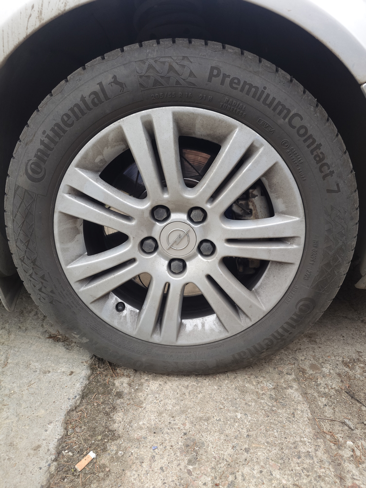

Как я и писал выше, взял HI-Q на пробу в круг! Сразу скажу — пылят они куда меньше, чем эти от ганз! Я не пойму правда, хорошо это или плохо что колодки через чур много пылят, но одно скажу точно — ухаживать за дисками я порядком задолбался, только поэтому и заменил.
Буду смотреть как дело идёт, но уже сейчас скажу, видимо пока новые они пылят в пять раз меньше, а там посмотрим…

Игор не знаю как на опелях обстоят дела. Но на Форды я больше эту фирму не покупаю. Эти колодки очень испортились. Стали карябатьсдиски прям и очень сильно
Думал по началу что не из за колодок, но потом стал замечать все больше и больше такую проблему у тех кто поставил се ho-q., , хотя раньше были отличые колодки
Бери ате керамик, пыли вообще нет, единственный минус диска хватает ровно на 3 замены колодок и диски должны быть не дешман тоже, вот фото говно Майлз "типо керамика" после одного дня после мойки и пробега около 15 км, тормозят тоже херово

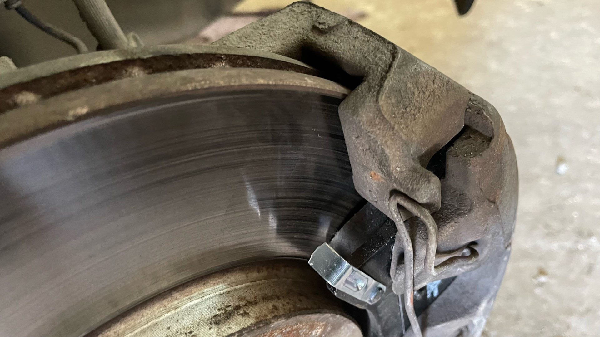

Кстати, колодки спереди помоему неверно установлены, пискун должен смотреть вниз.
Да я гляжу частенько на них, так что мне в принципе пискуны не нужны. А вообще уже понял, что не верно они мне их поставили)
Такие уж сервисы, загуглить лень людям)

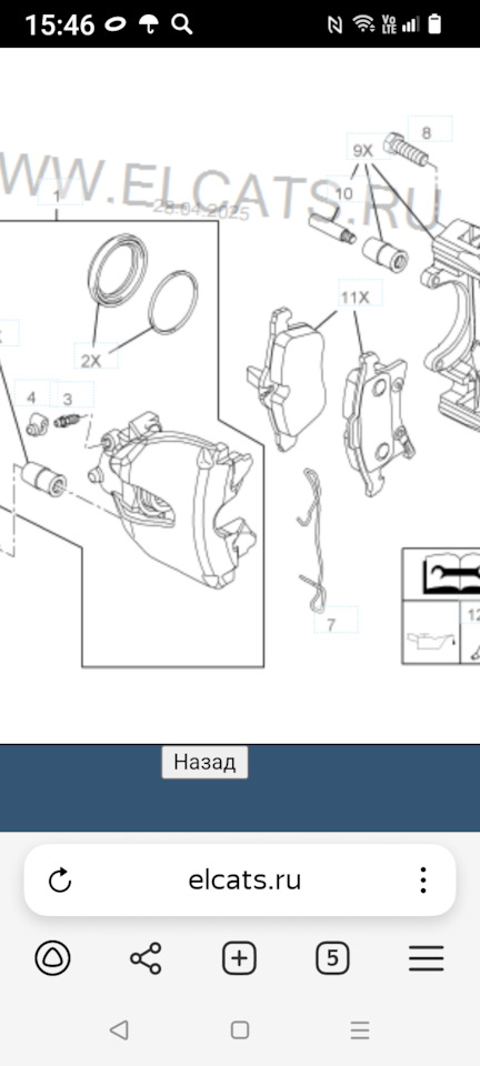

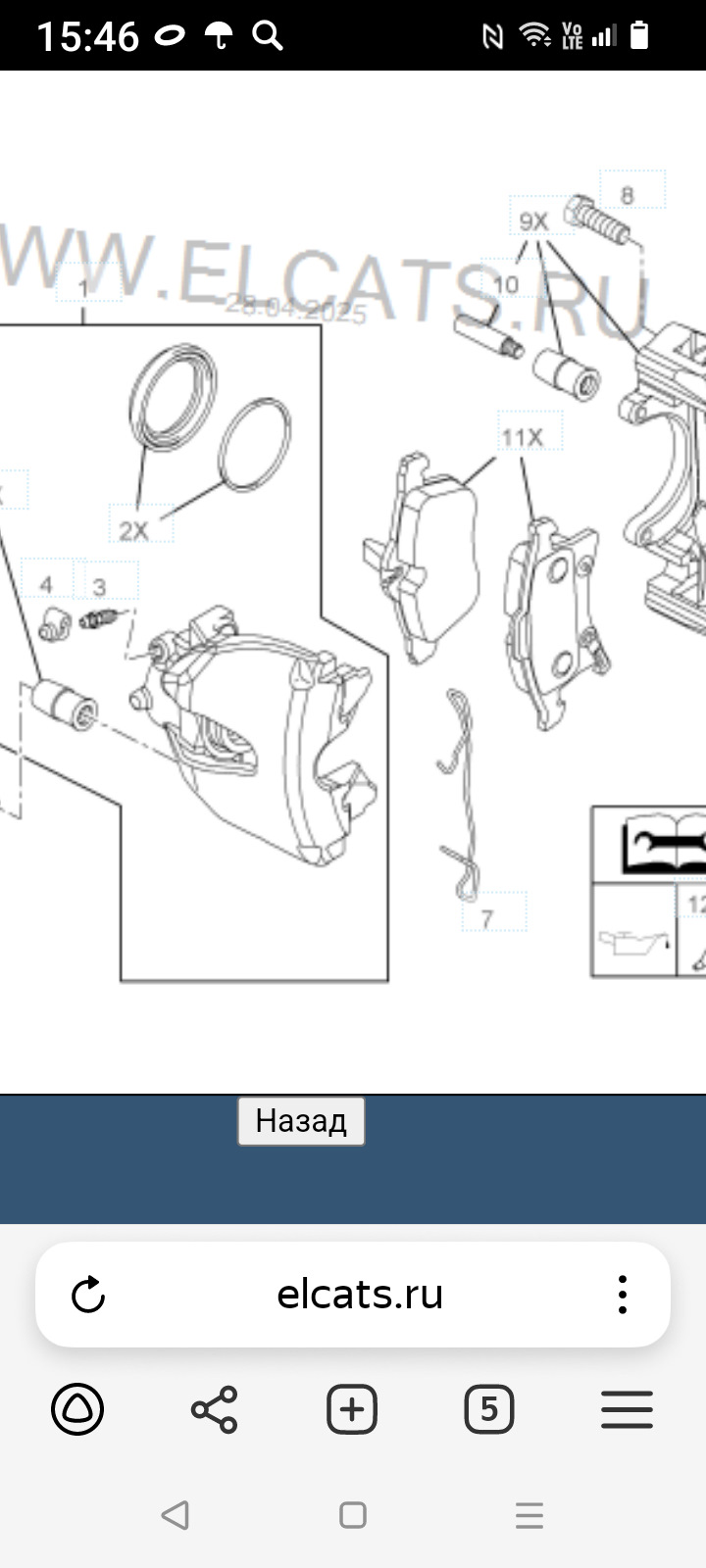

Привет. Поменяй местами наружные колодки. Скрипуны должны быть вниз…
Привет! Ставили на станции, наоборот говорили так надо))) Вот фиг поймёшь, я не механик, совсем не понимаю в этом…
С завода вниз.
А так всё запутанно, вверх, вниз. Зад внутрь, перед наружу. Почитаешь чушь, да и фиг я их слышал, там колодку быстрей услыш шт.
Я стараюсь поглядывать периодически, они мне как таковые почти не нужны толком)

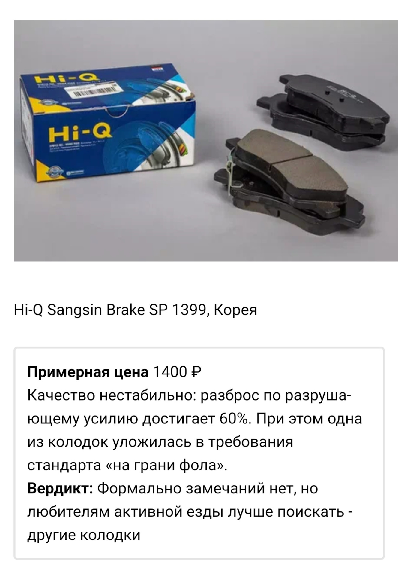

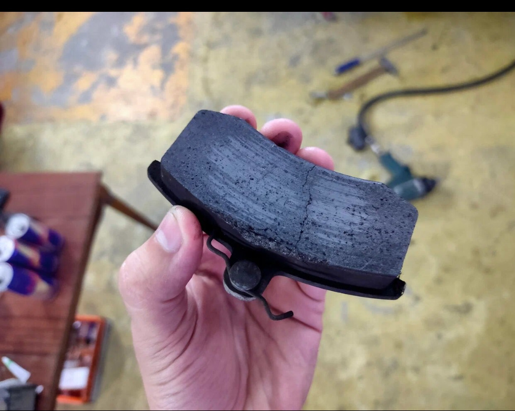

У меня hi-q быстро перегрелись и рассыпались в горах. Там же были заменены на ладу спорт, которые отлично себя показали. А цена была +- одинаковая.
Как по мне hi-q для города и пенсионерской езды. Да, они мягкие, не пылят и не скрипят, но и тормозят посредесвенно. Игорёк, в горы не рекомендую на них ехать или запасной комплект с собой вози на всякий случай😁(хотя-бы старые)
Тормозят так себе это точно.
Ну даже по сравнению с ganz педаль чуть сильнее нужно нажимать, так что всецело соглашусь.
Да есть такое, на нексии были такие колодки
unDa-iGOR
zr-ru.turbopages.org/zr.r…tormoza-ukhodyat-v-otryv/

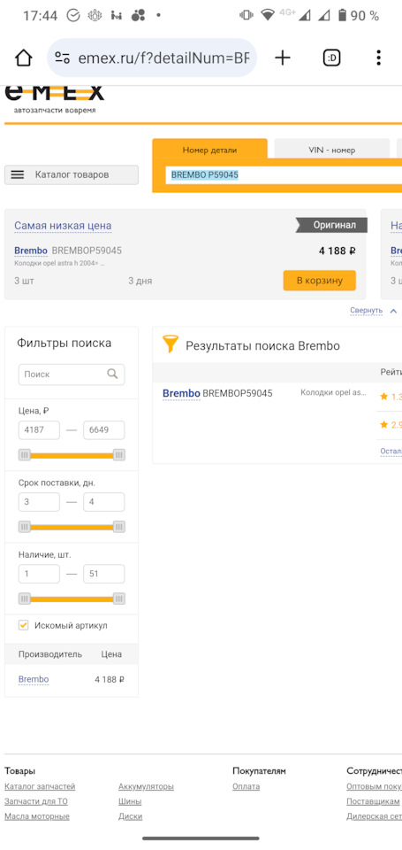

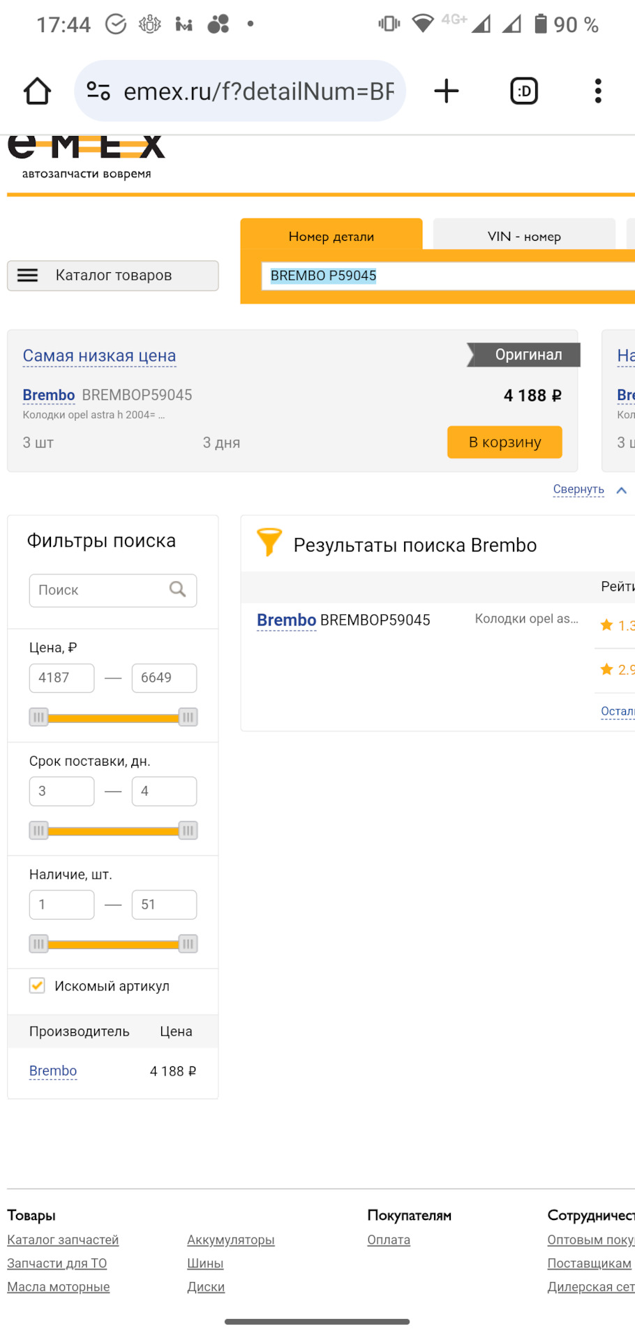

BOSCH 0986424707 2100руб, BREMBO P59045 2300руб. На сколько sangsin дешевле?
Думаю эта цена немного занижена
Это в емексе завышена, а ту что я написал, эта цена реальная, в том магазине где обычно беру.
А в том магазине sangsin сколько стоят?
Нужен артикул, их там несколько
Емана, офигеть, а в горах я бываю частенько в том числе… Раза 3-4 за год точно на длительный период, учту, спасибо!

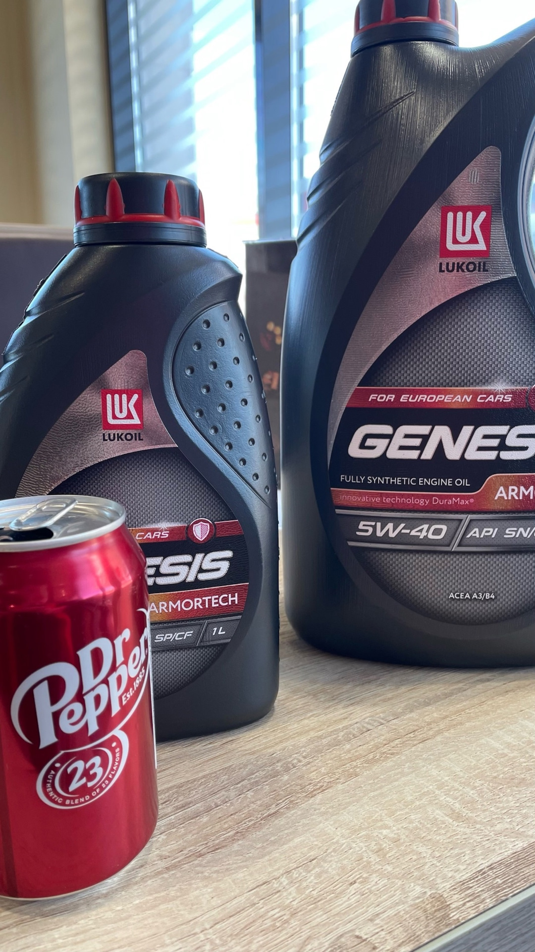

Масло тоже такое заливаю ✅✅✅
а замена, частая?
Я каждый раз когда в отпуск приезжаю меняю)) раз в полгода, за отпуск дай бог 2000 км приезжаю.
А так 5000 км и замена до этого обычно)
Ну масло кстати успевает почернеть, так и должно быть как я понял, по скольку если масло светлое всегда то моющие присадки не работают… Если не ошибаюсь))
Конечно, да говорят даже пару дней покатаешься масло уже должно быть темное!
А за такую частую замену вообще респект!) Машинка живёт и радует за то небось!)
