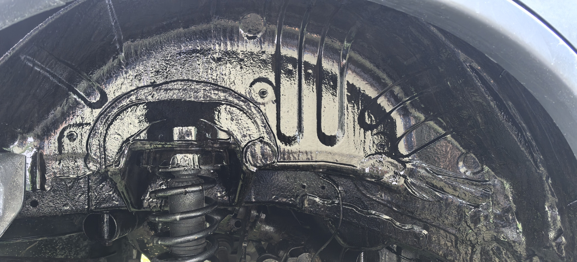

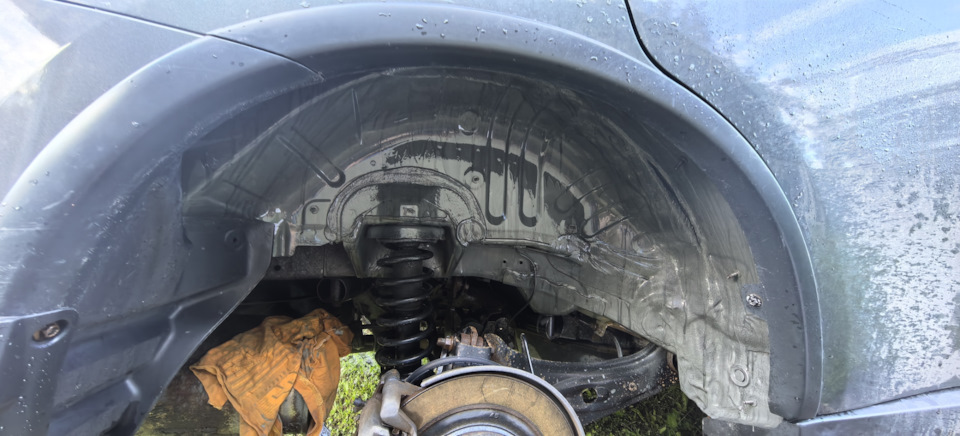

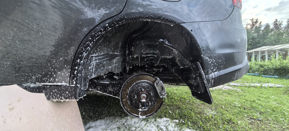

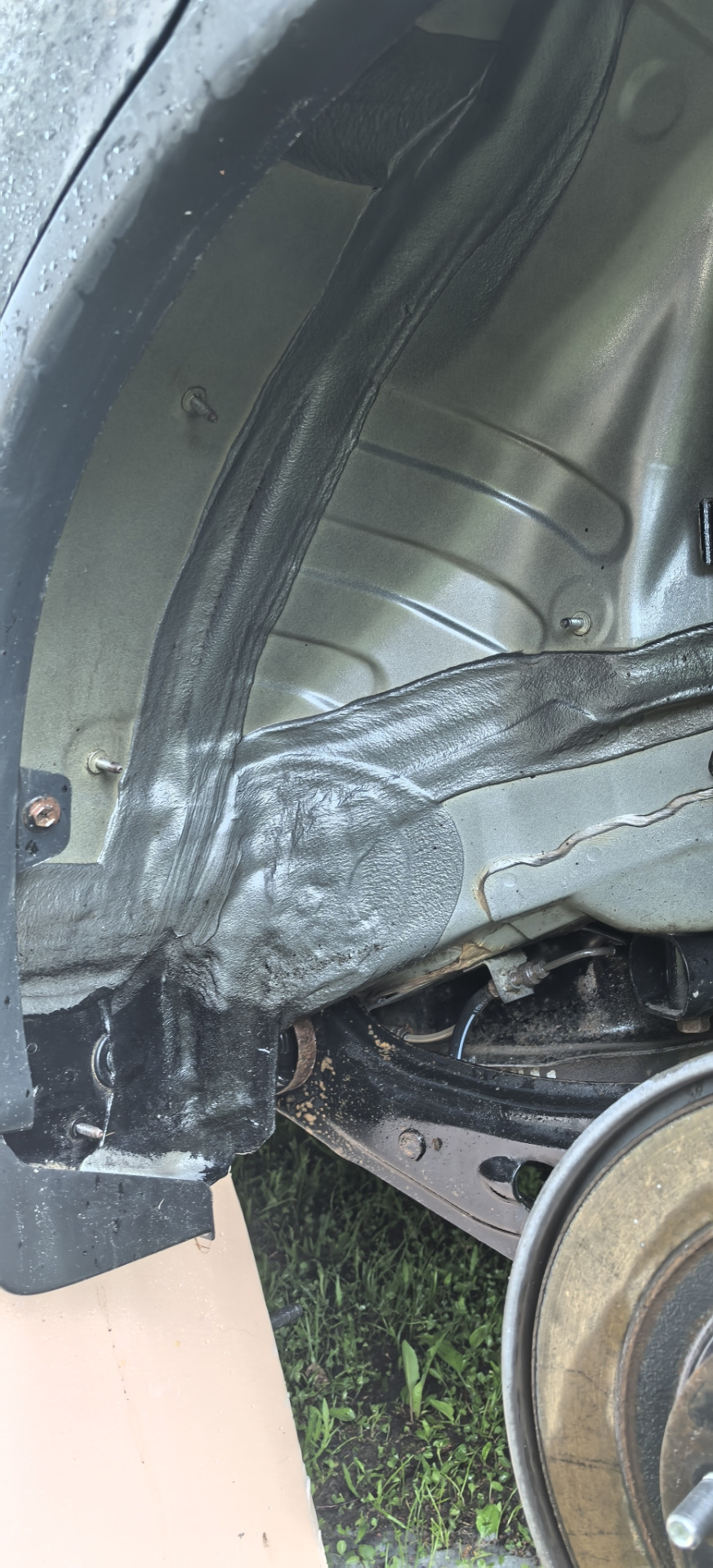

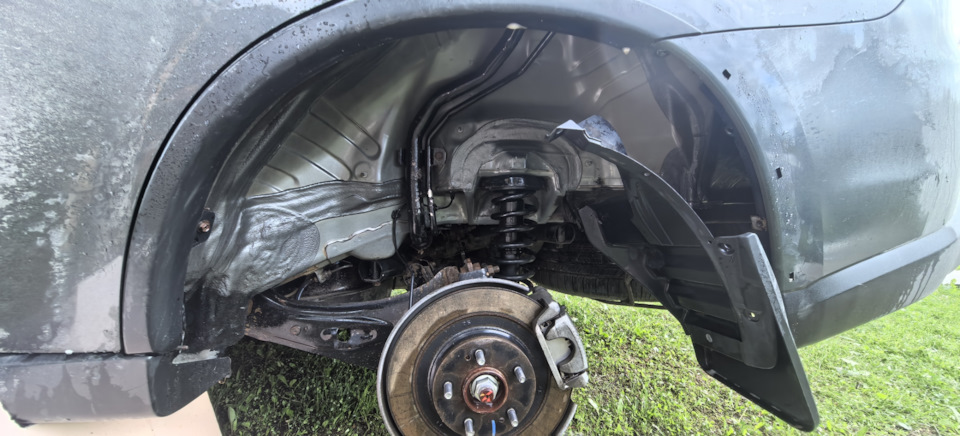

Продолжаю потихоньку антикоррозийную обработку в прошлом году обработал пол заднего багажника в этом году начал с задних колесных арок. В общем после снятия заводских флисовых подкрылок состояние метала на четверочку, были небольшие налеты коррозии, которые легко удалились преобразователем ржавчины.

Свойства мастик со временем меняются в силу их химического состава не в лучшую сторону, мастики это как обман зрения, они не предназначены для консервации металлов. Производитель в целях сбыть продукцию добавляет в лучшем случае ингибитор коррозии в минимальном количестве, все это успешно начинает пропускать кислород, следом образуется конденсат. Поверхность внешне целая, но нанесеный под ней мовиль так же теряет свойства и высыхает. Чудес не бывает, единственный «чистый» способ защитить ЛКП от повреждений и будущей коррозии, это после приобретения автомобиля покрыть уязвимые площади шовным герметиком, кистью. Не антигравийным, который без окраски пропускает кислород, а герметиком. Автору все можно легко исправить обычным пушсалом-мечта жестянщика.
Ну а когда антикор от диллера сделан, не счищать же все это добро.
Поверх обработать пушсалом с АМС-3. Состав проникающий и не смывается.
Состав высохнет? Не будет вечно пачкаться?
После того, как покроется пылью, перестанет капать на плитку. Излишки образуются в густые капли. В остальном будет как только вчера нанес. Эти составы по определению не высыхают и не сползают с поверхности. Они вечные. После домкрата восстанавливается кистью
