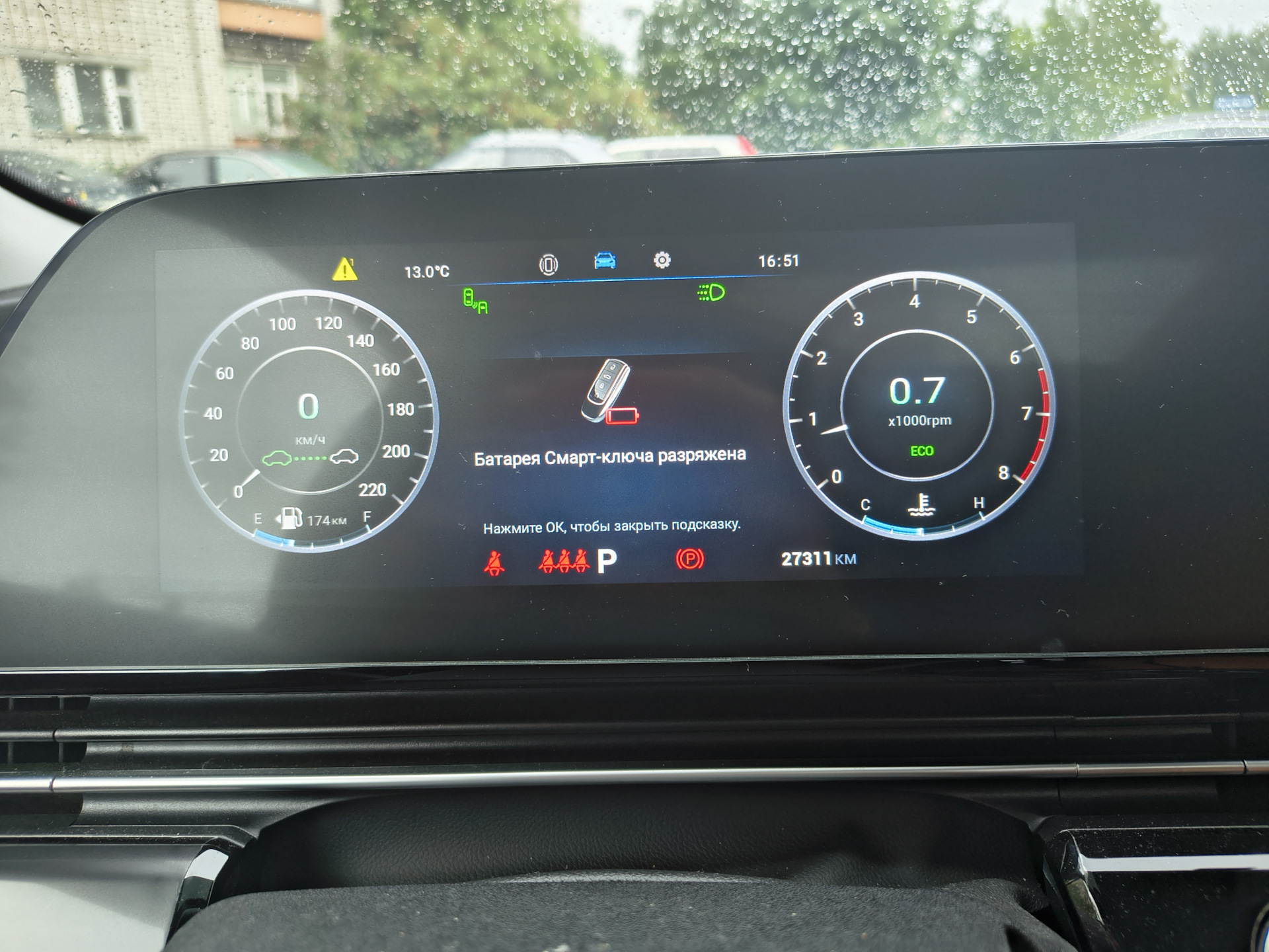

Последний и единственный раз менял батарейку в ключе в январе 2024 года.
И вот совсем недавно мой автомобиль начал намекать что пора бы произвести замену батарейки.
А намекал он на экране автомобиля, так же пиликал.
Конечно я заказал новую батареку на маркетплейсе, но автомобиль стал более настойчиво намекать.
Каждую поездку и очень часто.

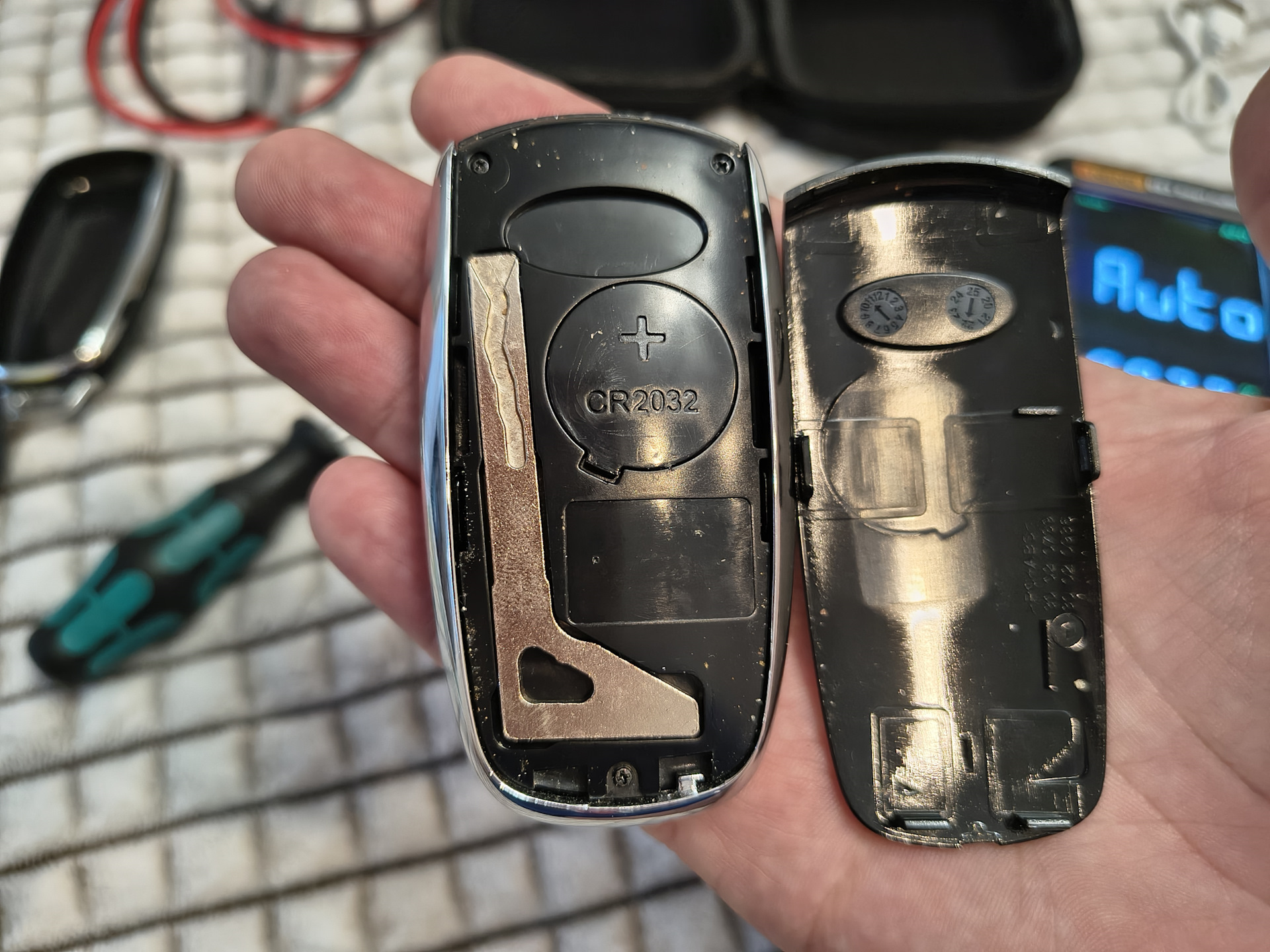

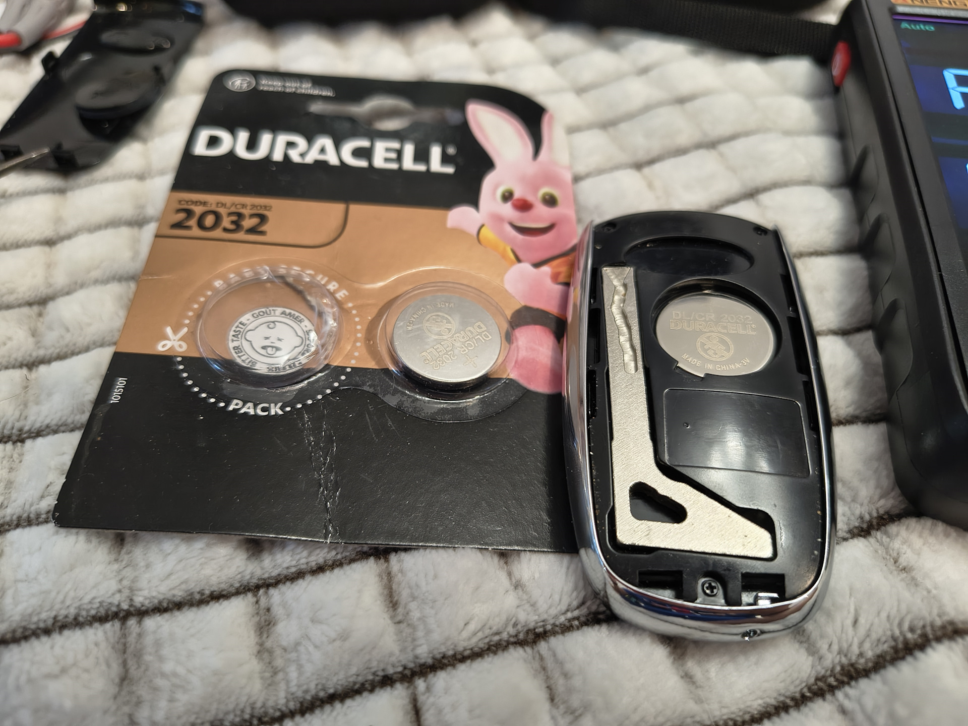

Обязательно нужна новая батарейка 2032, без нее ничего не получится.

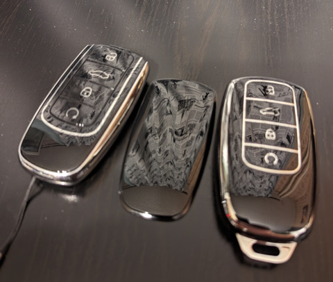

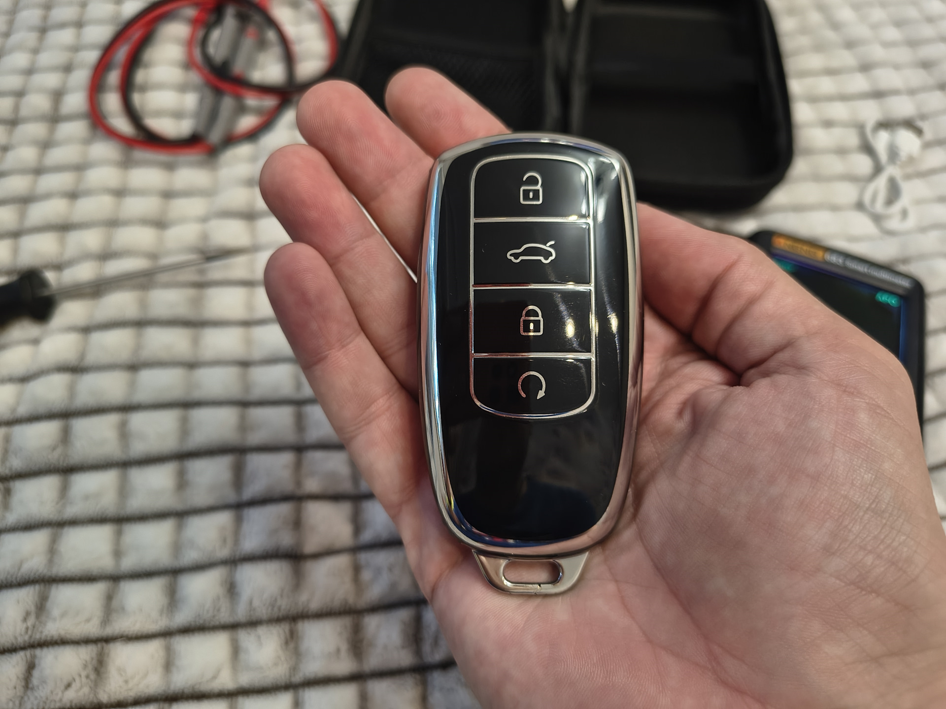

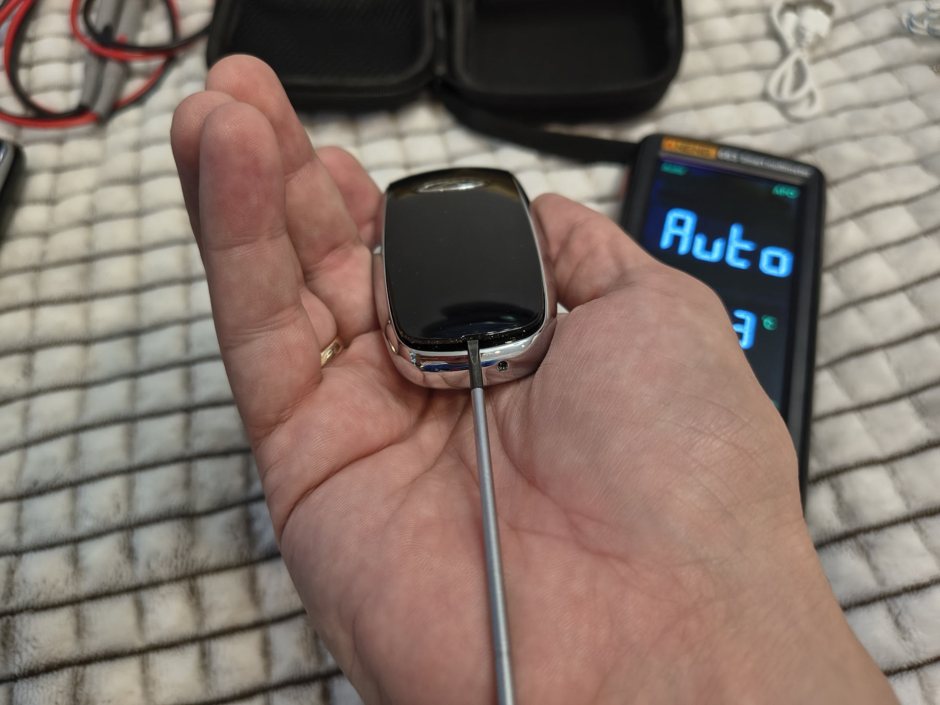

Снимаем чехол с ключа.

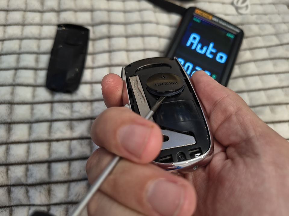

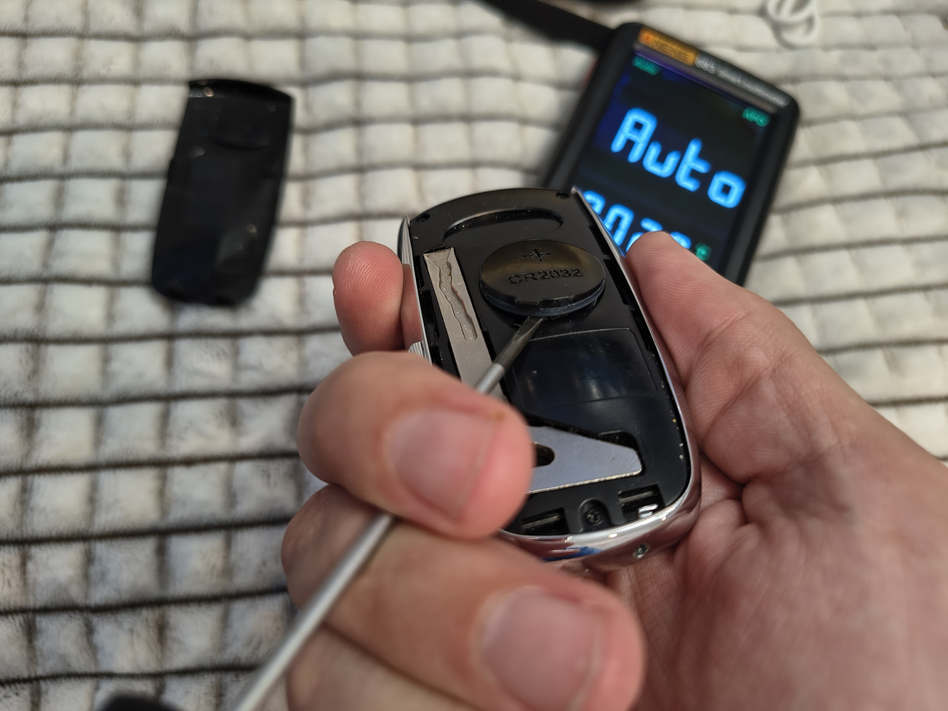

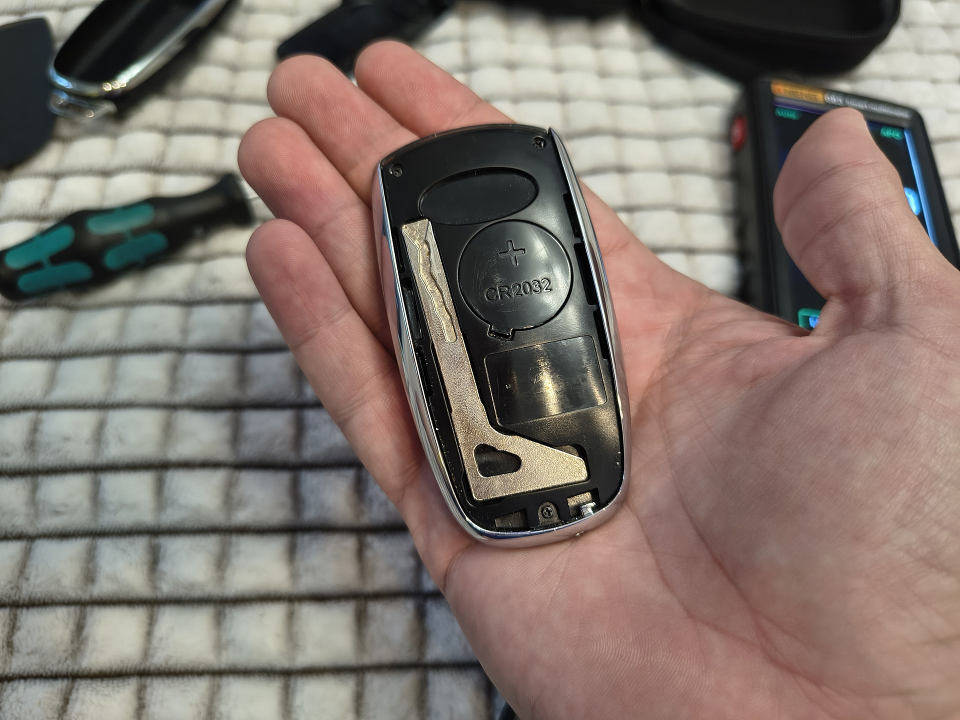

Поддеваем чем нибуть краешек задней крышки самого ключа, у меня под рукой была тонкая отвертка.

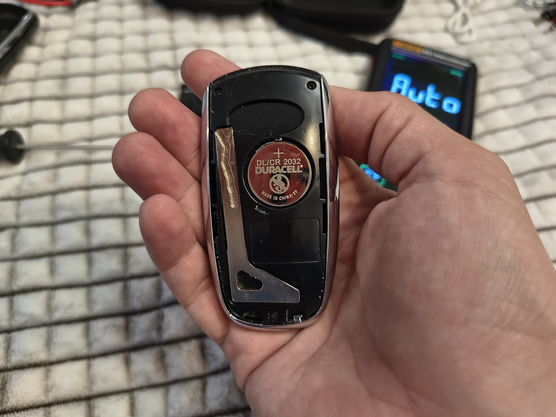

Далее так же поддеваем крышечку отсека для батарейки.

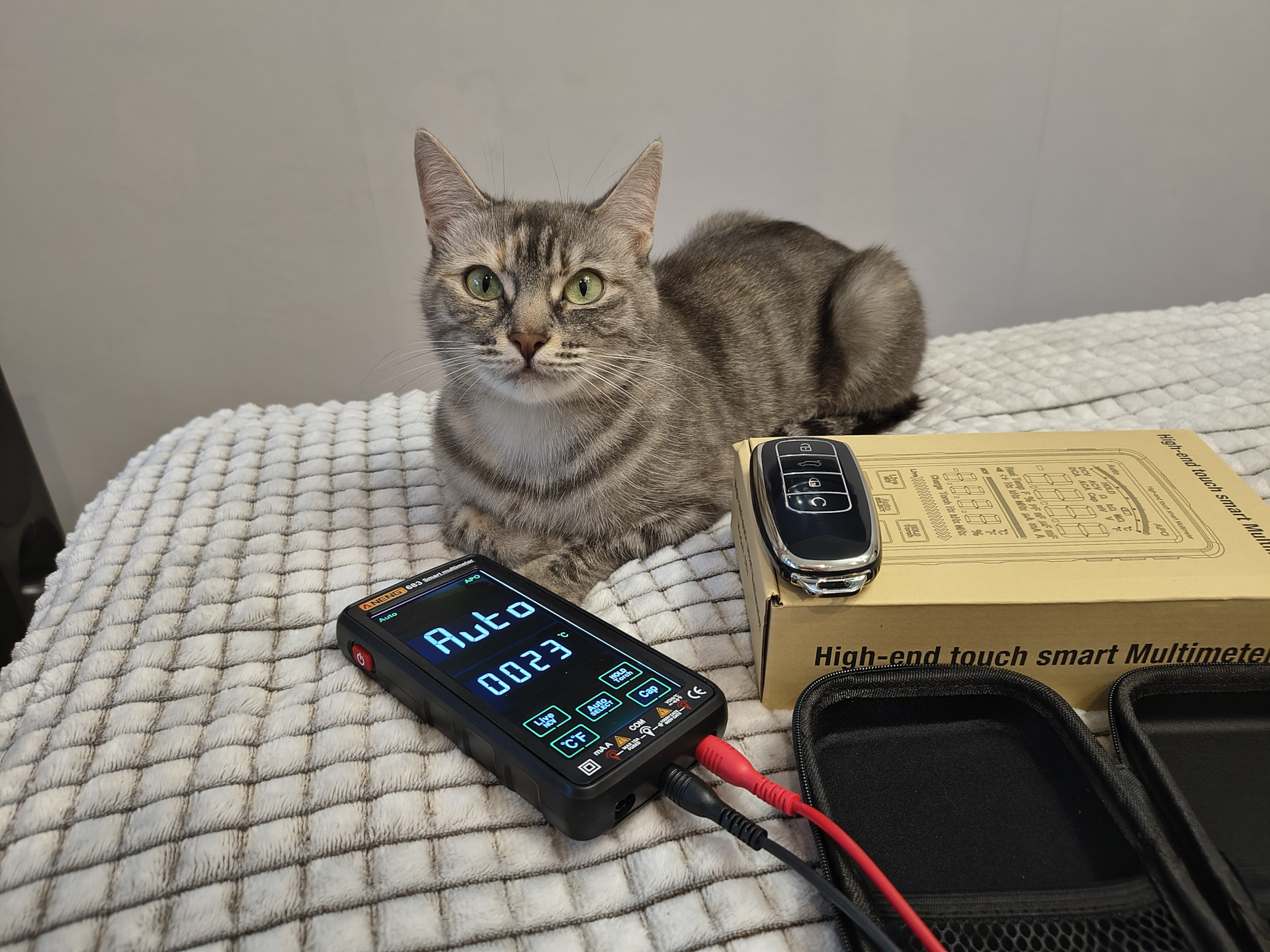

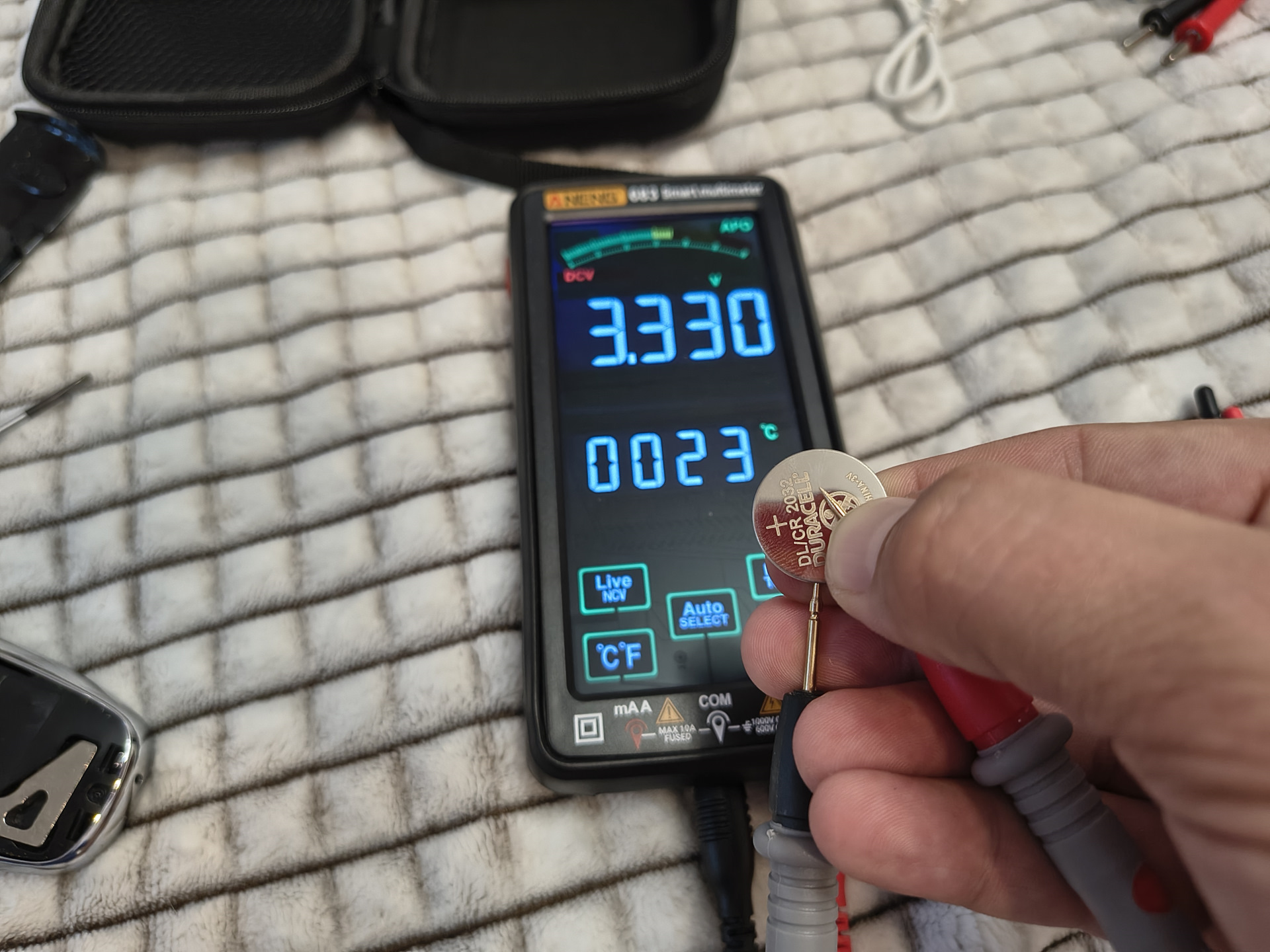

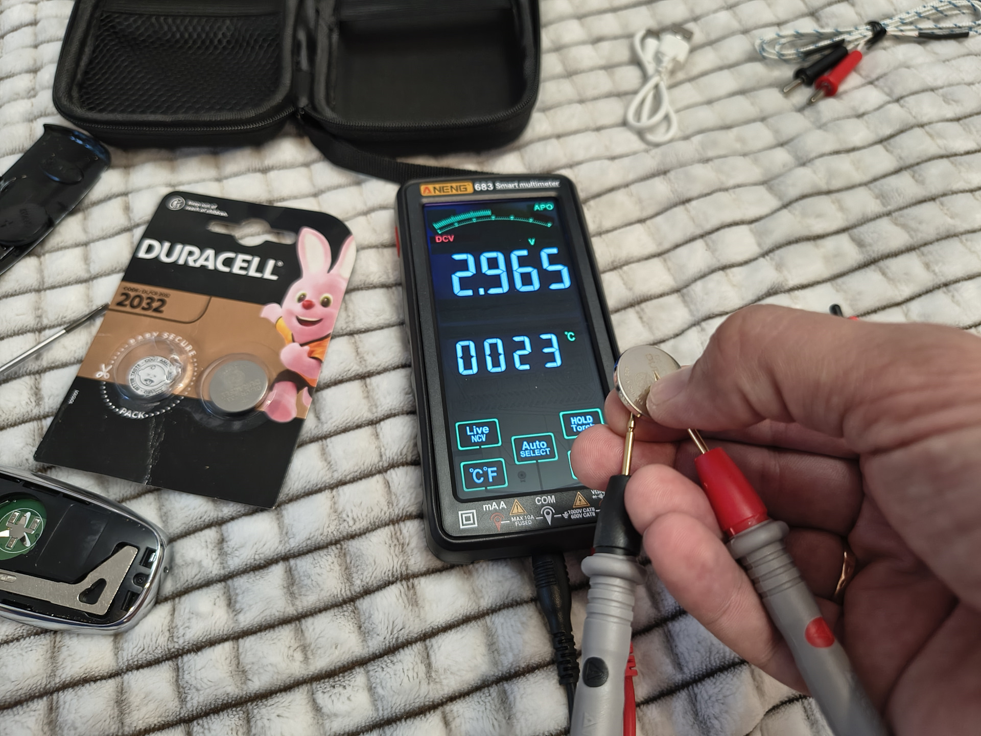

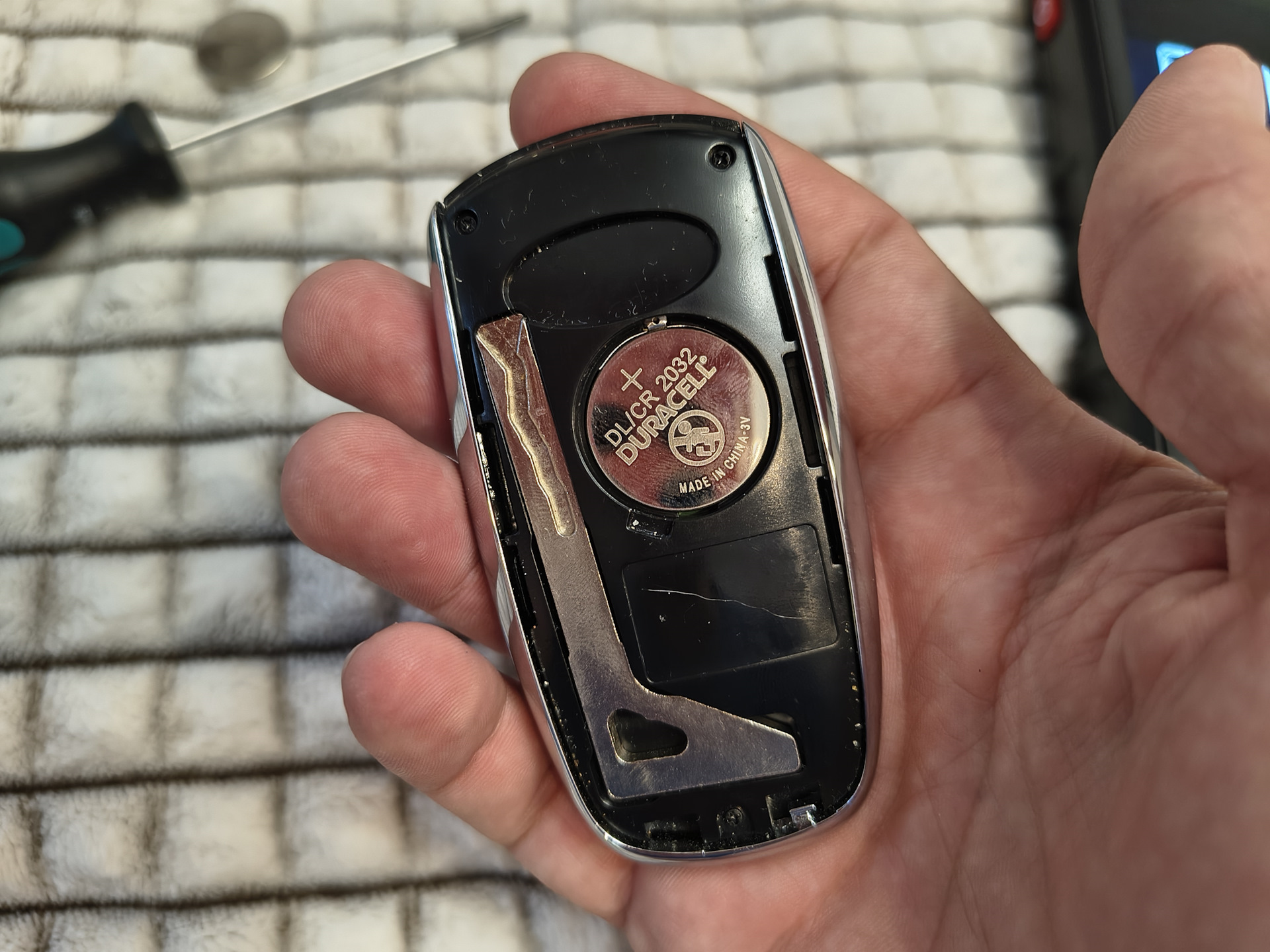

Конечно я решил померить напряжение на новой и старой батарейке.
Старая батарейка.
Новая батарейка.
Вставляем новую батарейку, собираем в обратной последовательности.

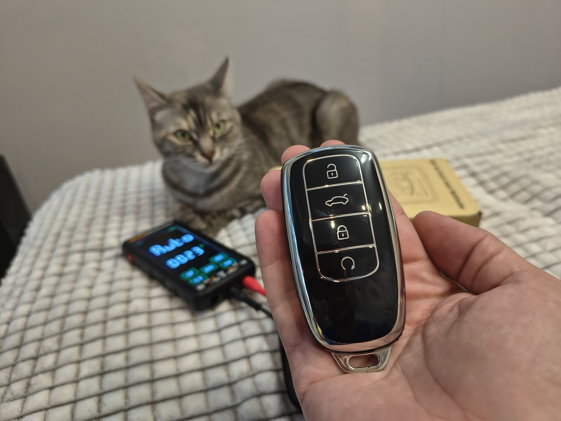

Конечно же у меня была помощница, куда же без нее!
Ну а теперь радуемся проделанной работе, надеюсь еще на полтора года хватит!
